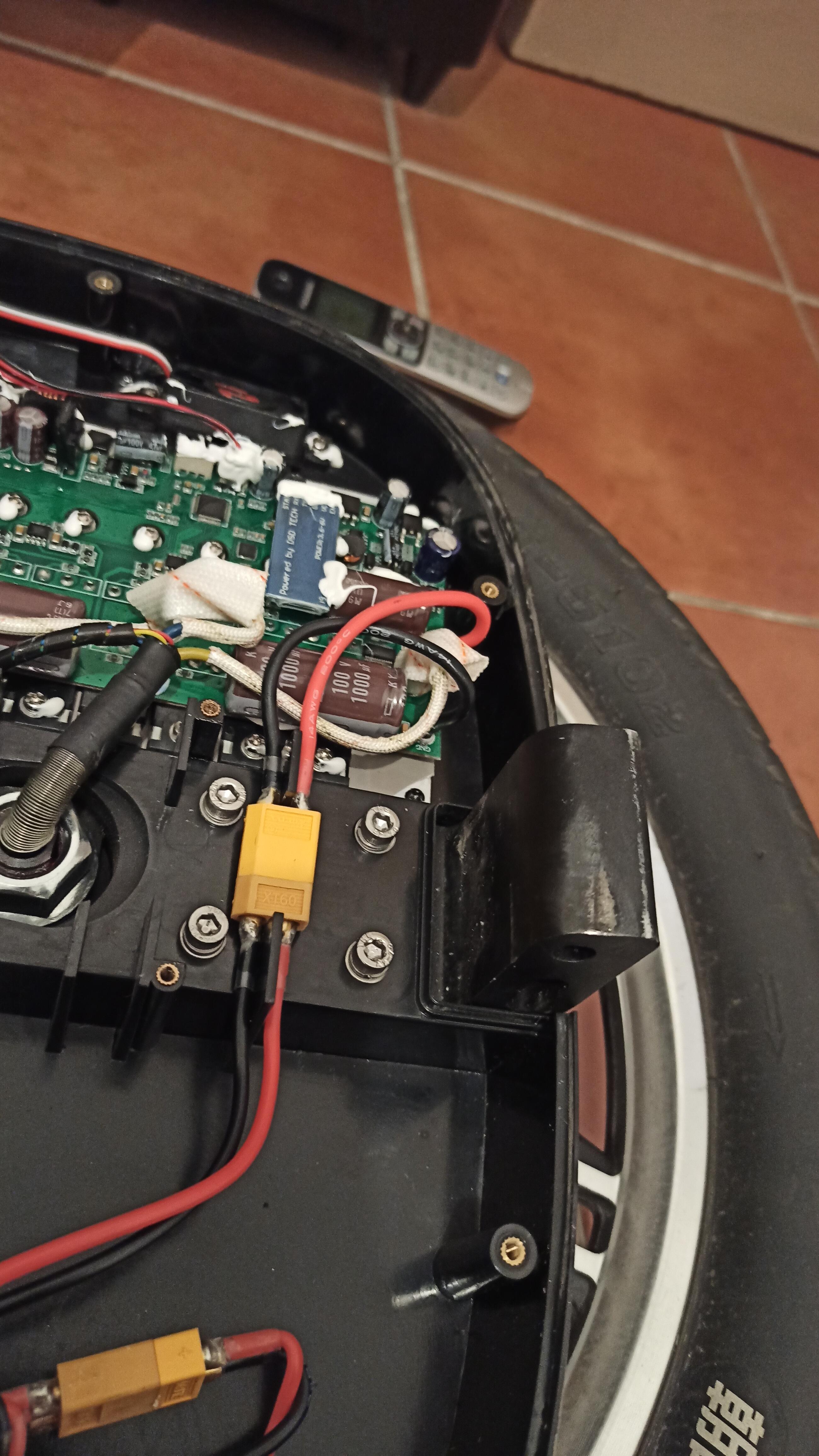

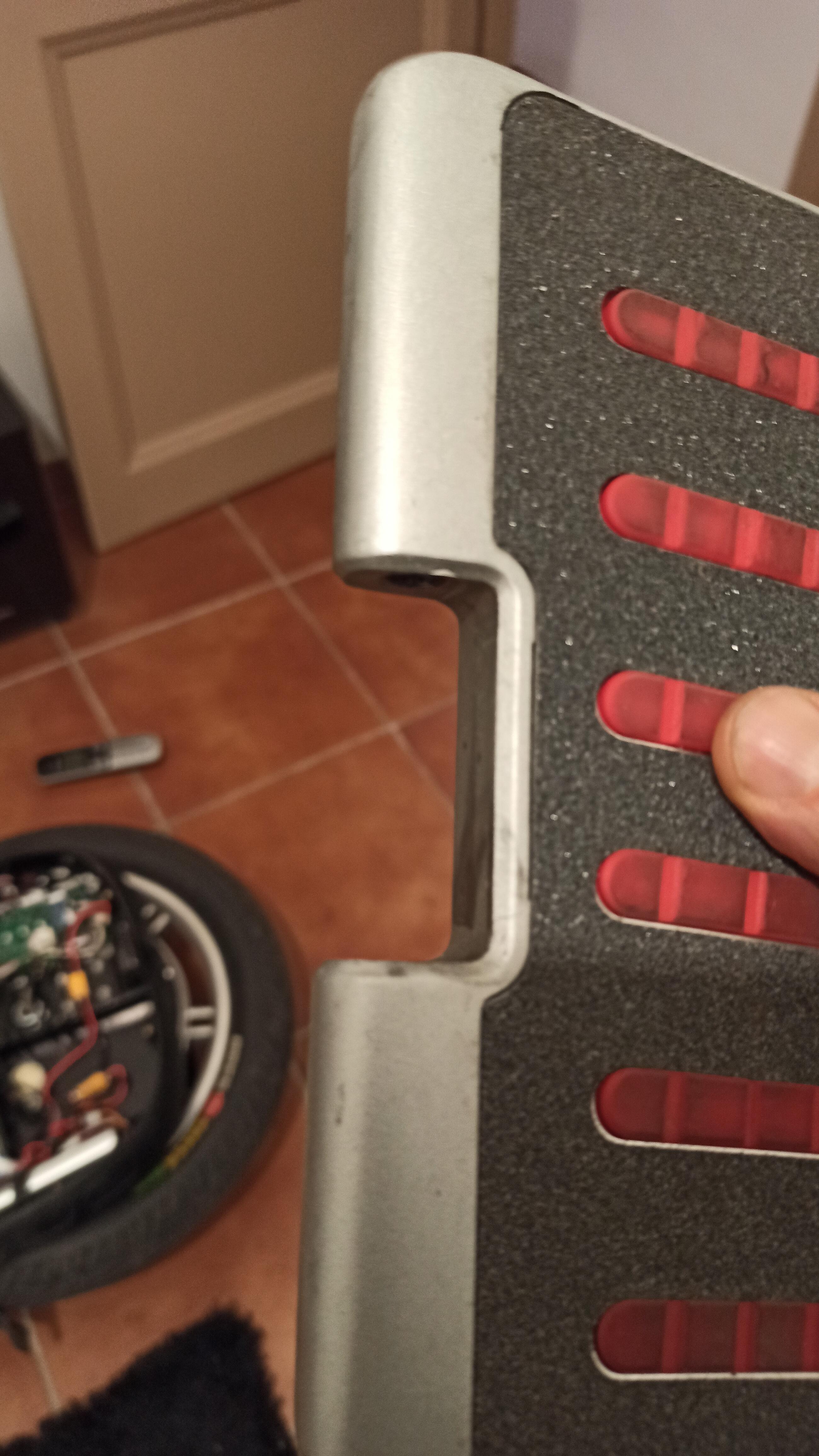

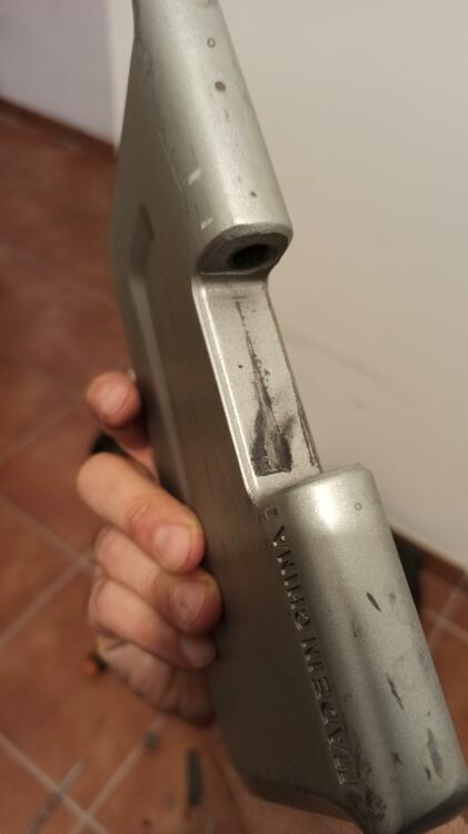

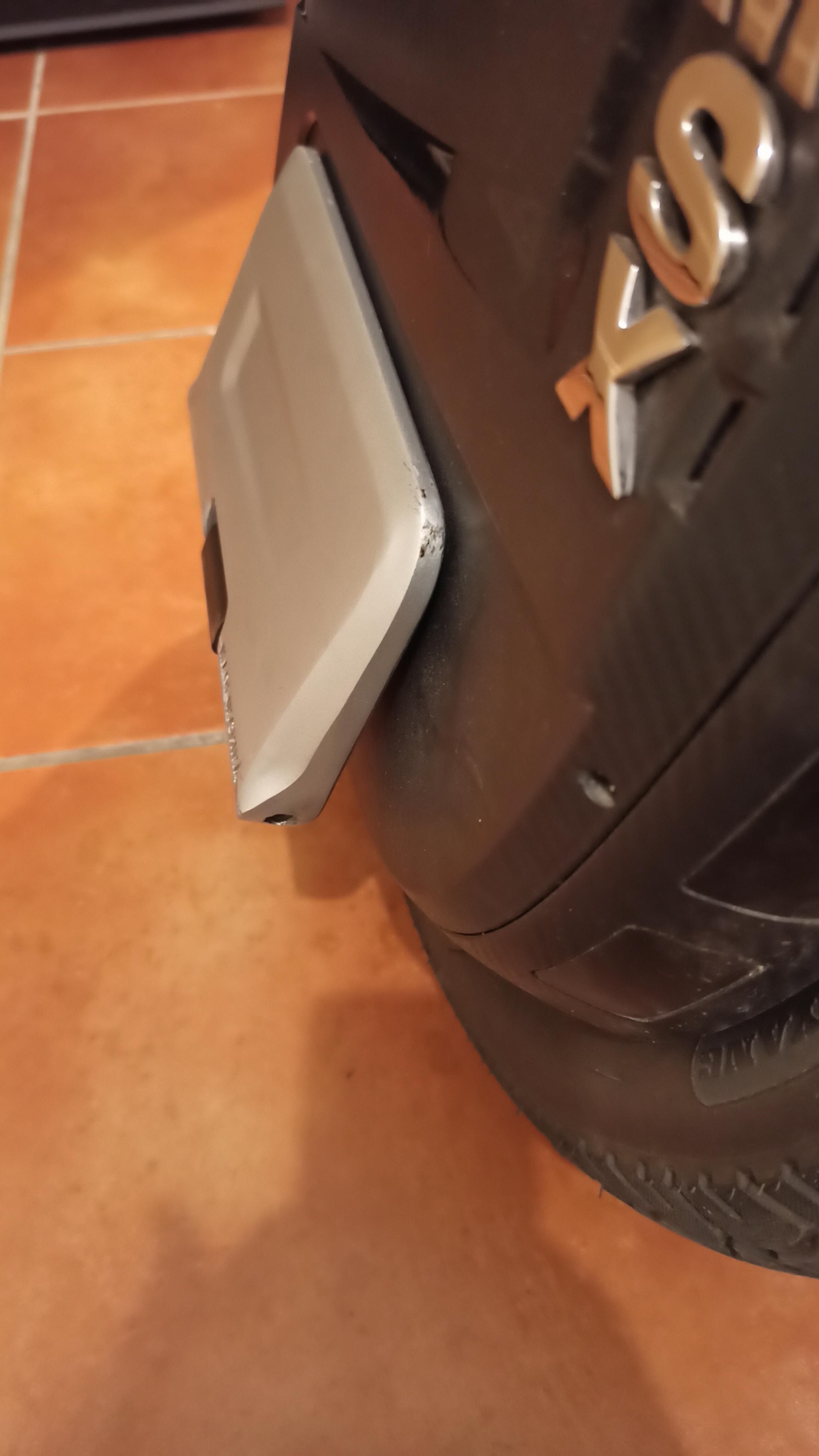

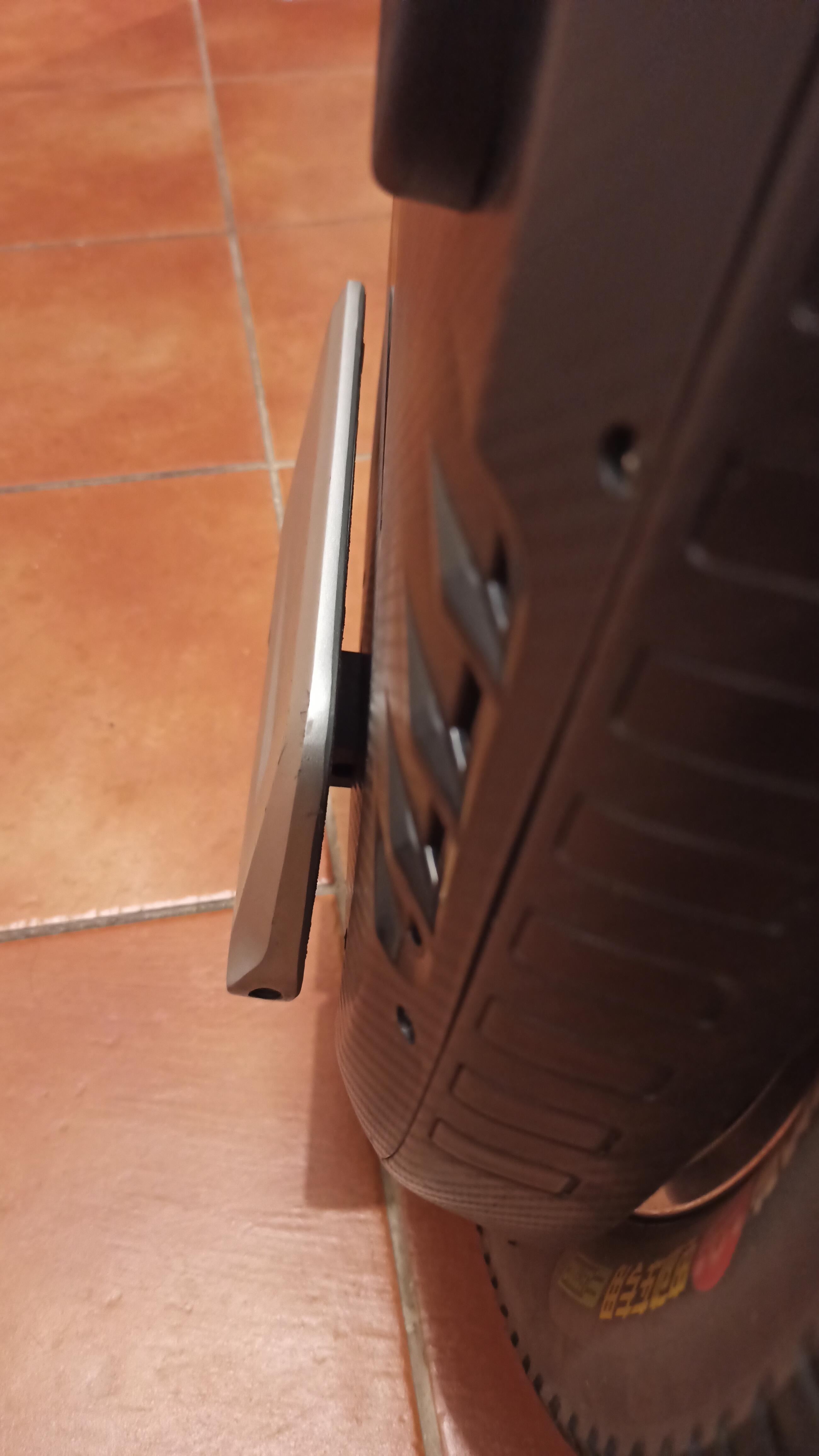

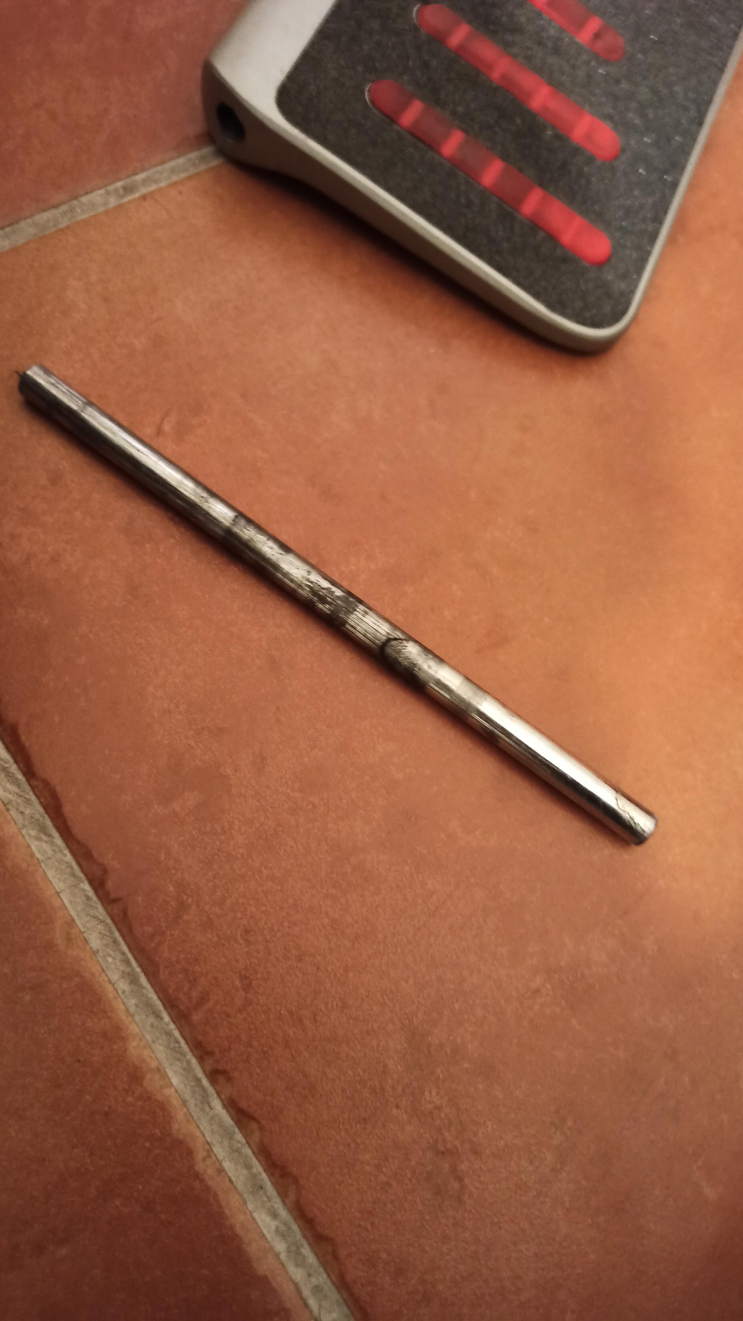

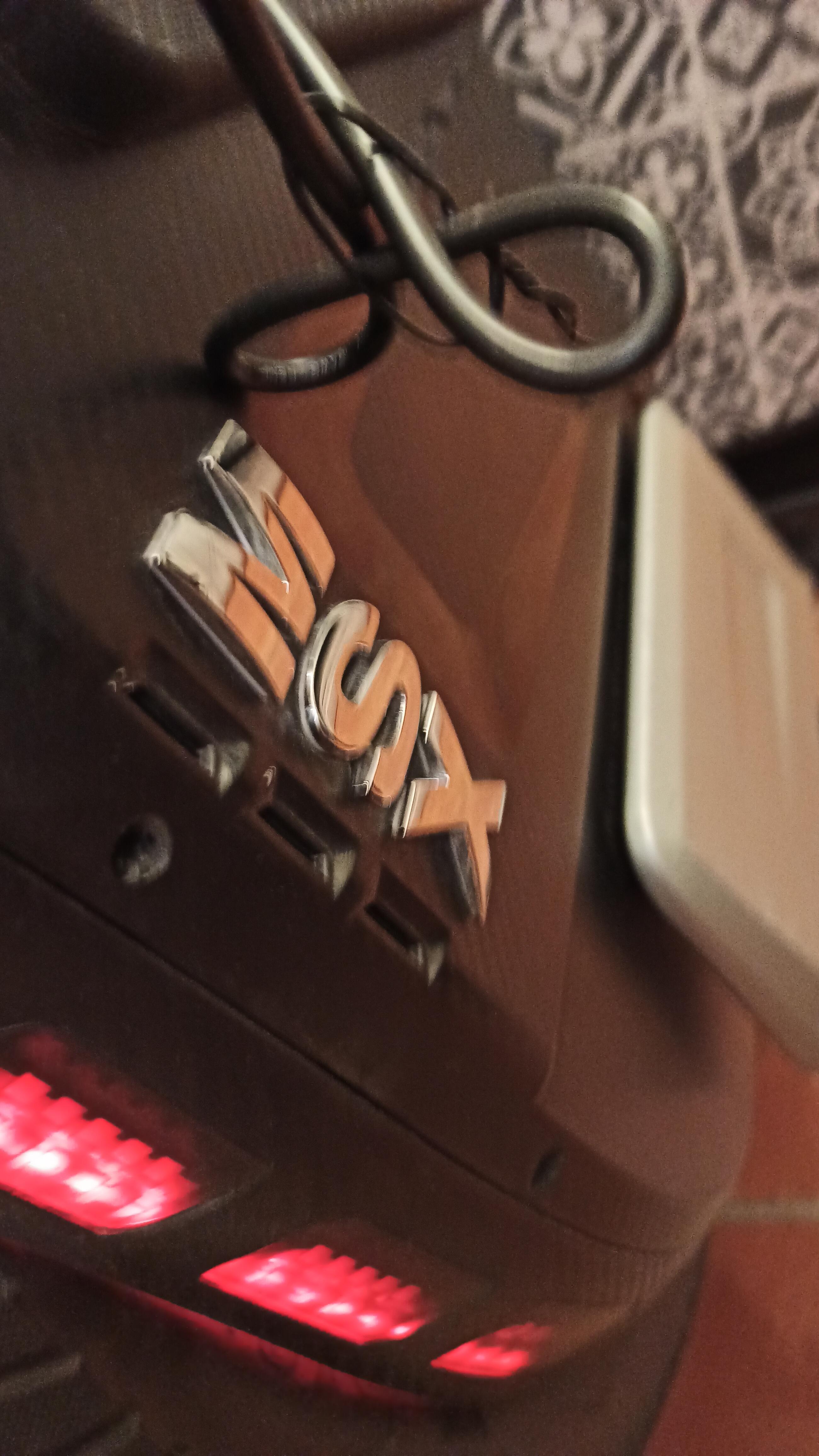

poulacourve74 Posté(e) le 4 mars 2020 Partager Posté(e) le 4 mars 2020 (modifié) Bonsoir les wheelers, En rentrant du taff, je m'aperçois que j'ai la pédale droite de la msx est décalé une fois refermée de 1 cm par rapport à la coque. En haut la pédale avec la problématique, en bas la pédale normale. Avis au processeurs de la msx : Vous pensez que ce problème peut être grave et où peu cacher un futur problème plus grave? Merci pour vos retours. Édit : j'ai démonté la pédale, inspecté l'axe le support pédale ainsi que la pédale elle-même, et je ne vois rien de particulier. (photos à l'appui) Modifié le 4 mars 2020 par poulacourve74 Citer Lien vers le commentaire https://www.espritroue.fr/topic/11870-probl%C3%A8me-de-p%C3%A9dales-msx/ Partager sur d’autres sites More sharing options...

Jamy76 Posté(e) le 4 mars 2020 Partager Posté(e) le 4 mars 2020 Pour t'aider à identifier une ovalisation, utilise le même axe que tu rentres à tour de rôle de chaque côté en veillant à l'enfoncer juste à peine dépassant de l'autre côté. Puis tu le fais bouger latéralement et tu essai de visualiser le battement. Tu fais pareil de l'autre côté. Attention une différence de 1 ou 2 mm est déjà significative Citer Lien vers le commentaire https://www.espritroue.fr/topic/11870-probl%C3%A8me-de-p%C3%A9dales-msx/#findComment-233150 Partager sur d’autres sites More sharing options...

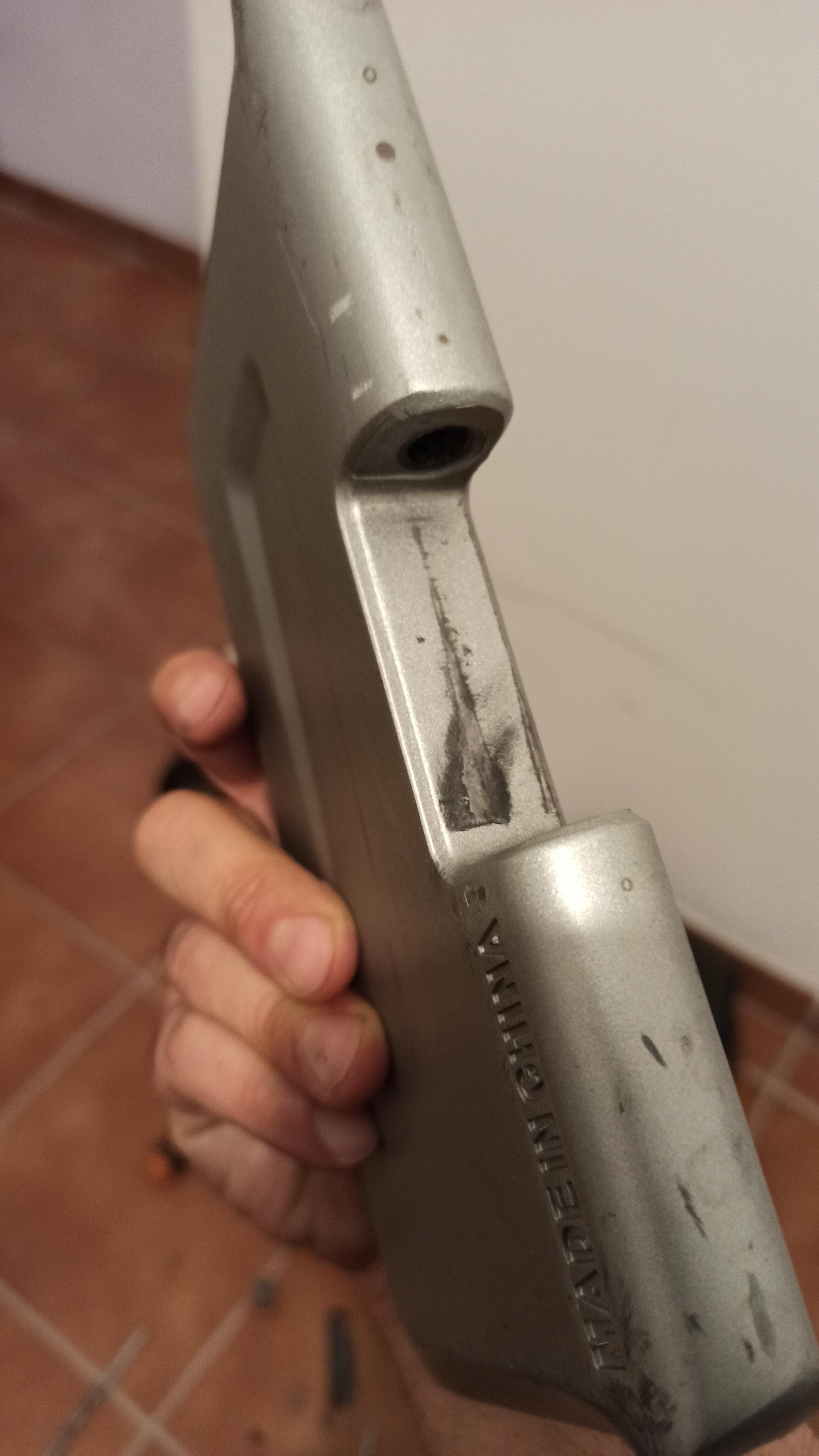

poulacourve74 Posté(e) le 4 mars 2020 Auteur Partager Posté(e) le 4 mars 2020 Je viens d'essayer, et la différence est très légère, moins d'un millimètre. En inversant les rondelles noires j'obtiens cette différence : Avant en haut, après en bas. Il y a une amélioration, mais ça ne touche pas la coque, alors que de l'autre côté la pédale est plaquée. J'ai fait rouler les deux tiges et ne sont pas tordus. Citer Lien vers le commentaire https://www.espritroue.fr/topic/11870-probl%C3%A8me-de-p%C3%A9dales-msx/#findComment-233153 Partager sur d’autres sites More sharing options...

Tank Posté(e) le 5 mars 2020 Partager Posté(e) le 5 mars 2020 (modifié) N’est-ce pas tout simplement les épaisseur de peinture notamment la noir du support qui sont pas régulière ? Les pédales de MSX sont simple dans leur montage et résistante, seul les axes sont fragiles et se tordent. Si les 2 supports sont ok et identique et si les pédales sont pas casser ou tordu (je sais même pas si c'est possible) le problème vient donc du système de montage qui est lui même le plus simple du monde. Les butées ne sont réalisé que par les appuis de la pédale sur le support donc regarde a ce niveaux surtout la peinture. Au pire, tu la gratte au zone de contact pour laisser l'alu a nue. Modifié le 5 mars 2020 par Tank Citer Lien vers le commentaire https://www.espritroue.fr/topic/11870-probl%C3%A8me-de-p%C3%A9dales-msx/#findComment-233178 Partager sur d’autres sites More sharing options...
