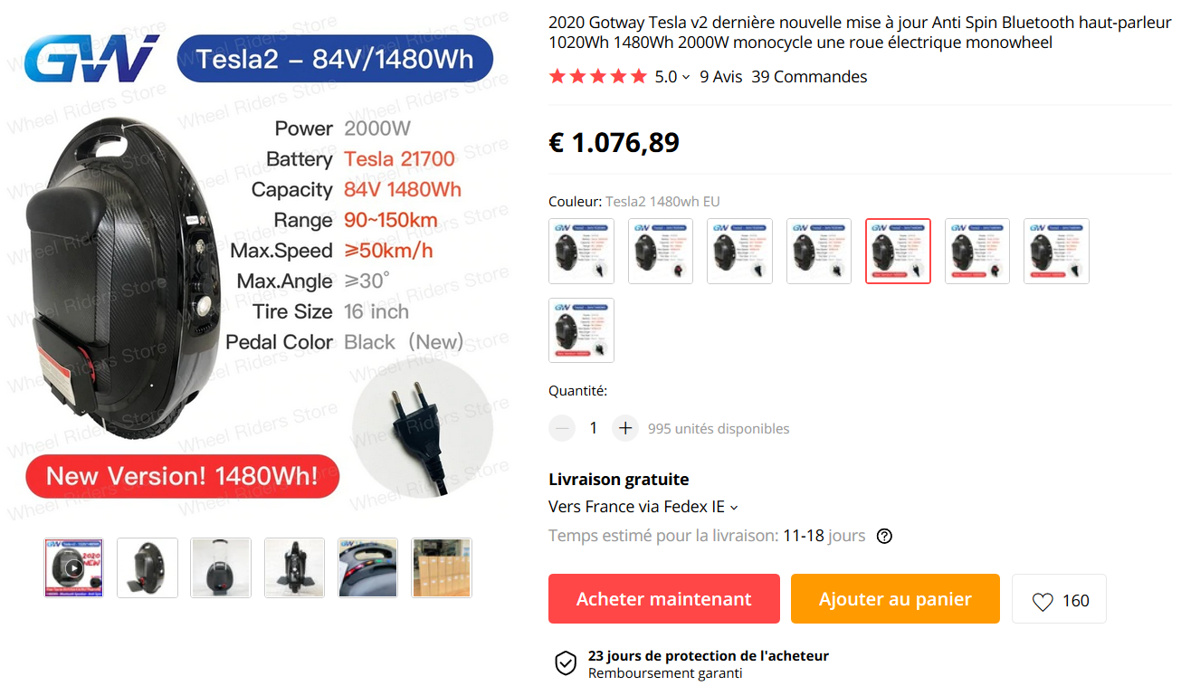

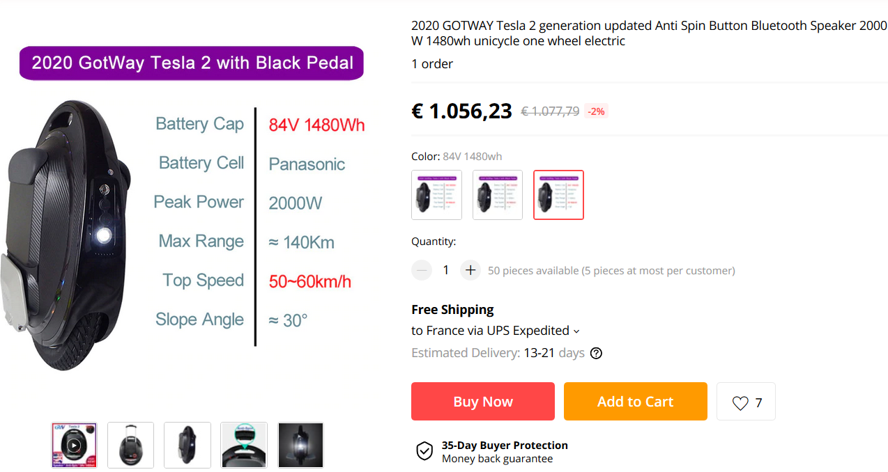

SamSuffit Posté(e) le 9 mars 2020 Partager Posté(e) le 9 mars 2020 (modifié) Pour information, pour nos wheelers ou futurs wheeler qui pourraient être intéressés, une nouvelle version de la Tesla v2 vient de sortir avec 1480wh de batterie (ce qui permet de participer à des randonnées assez longues) pour un tarif défiant toute concurrence sur Aliexpress. C'est vraiment pas cher pour une roue avec une batterie de ce type (généralement c'est minimum 1€ le wh) EDIT & ATTENTION: Le modèle Tesla 1480wh est une modification non officielle faite par les vendeurs d'Aliexpress. Vous avez plus de risques avec un modèle modifié par des vendeurs que par des modèles standards des fabriquants. Scénario le plus dangereux: Chez Wheel Riders Store (1077€) https://fr.aliexpress.com/item/33003943158.html?src=google&src=google&albch=shopping&acnt=494-037-6276&isdl=y&slnk=&plac=&mtctp=&albbt=Google_7_shopping&aff_platform=google&aff_short_key=UneMJZVf&&albagn=888888&albcp=6459788344&albag=76234907246&trgt=743612850874&crea=fr33003943158&netw=u&device=c&gclid=Cj0KCQjw0pfzBRCOARIsANi0g0vYRfNiz31ZynmdSLAX2ZdxMZ6oNO9xvEzA5PSUS_DgfzE5qA1v78YaAnTUEALw_wcB&gclsrc=aw.ds Vidéo: https://www.youtube.com/watch?v=2OvqEMFlWIk Ou chez LOOMO Wheel Store (1056€): https://fr.aliexpress.com/item/4000437823626.html?spm=a2g0o.productlist.0.0.36019debFKKrdF&algo_pvid=eaa725b3-e7ea-461d-bbc5-96365cf2e001&algo_expid=eaa725b3-e7ea-461d-bbc5-96365cf2e001-0&btsid=0b0a187915837823606221901e802c&ws_ab_test=searchweb0_0,searchweb201602_,searchweb201603_ Modifié le 6 juin 2020 par SamSuffit correction lien 2 Citer Lien vers le commentaire https://www.espritroue.fr/topic/11915-tesla-v2-1480wh-pas-cher-sur-aliexpress-pour-info/ Partager sur d’autres sites More sharing options...

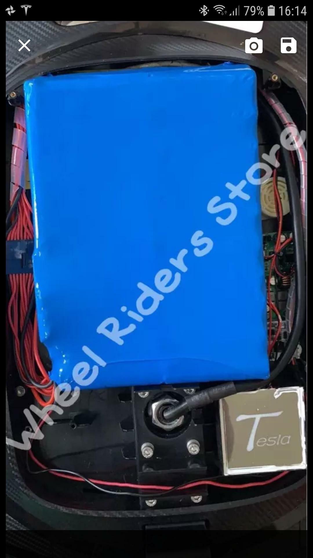

Kokorun Posté(e) le 10 mars 2020 Partager Posté(e) le 10 mars 2020 Il y a 2 heures, michmuch a dit : - La version 1480wh n'est pas une version officielle constructeur, mais une modif revendeur (comme les versions 3108wh de la monster V3... Certainement sous l'axe moteur, il y a un peut de place sur les TESLA à cet emplacement (plus sur les V1, que V2 bien sur) Citer Lien vers le commentaire https://www.espritroue.fr/topic/11915-tesla-v2-1480wh-pas-cher-sur-aliexpress-pour-info/#findComment-233917 Partager sur d’autres sites More sharing options...

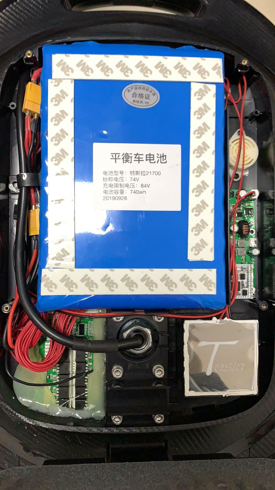

michmuch Posté(e) le 10 mars 2020 Partager Posté(e) le 10 mars 2020 Là c'est bien une V2 en 1480wh... mais une partie de la réponse est dans la description de cette version : ce sont des cellules 21700 et non 18650... donc pas la même géométrie de toute façon... Mais effectivement il ne reste pas beaucoup de place dans la V2 je serai curieux de voir l'agencement des batteries de cette version Citer Lien vers le commentaire https://www.espritroue.fr/topic/11915-tesla-v2-1480wh-pas-cher-sur-aliexpress-pour-info/#findComment-233938 Partager sur d’autres sites More sharing options...

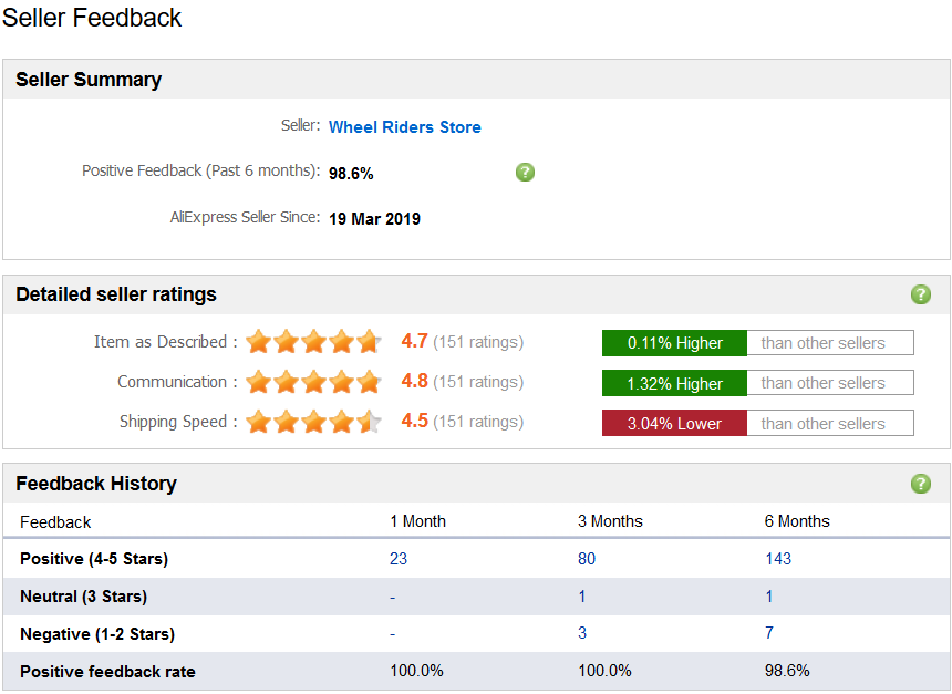

SamSuffit Posté(e) le 11 mars 2020 Auteur Partager Posté(e) le 11 mars 2020 il y a 13 minutes, flore a dit : Bonjour Pensez vous que ce soit un site de vente sérieux ? Avec les soucis actuels dû au coronavirus les délais de livraison sont-ils fiables ? Car Je suppose que ça arrive de chine Oui ce sont des vendeurs aliexpress sérieux (surtout Wheel Riders Store): Concernant les délais annoncés il est possible/probable que ce soit très optimiste (comme d'habitude sur Aliexpress, et encore plus en temps de coronavirus) Citer Lien vers le commentaire https://www.espritroue.fr/topic/11915-tesla-v2-1480wh-pas-cher-sur-aliexpress-pour-info/#findComment-234041 Partager sur d’autres sites More sharing options...

Justin38 Posté(e) le 12 mars 2020 Partager Posté(e) le 12 mars 2020 c'est surement deux packs de 20s 2p en 21700 de 5ah, soit 20s 4p de 1460wh (5x4=20ah, 20ah x 73v=1460wh ) Citer Lien vers le commentaire https://www.espritroue.fr/topic/11915-tesla-v2-1480wh-pas-cher-sur-aliexpress-pour-info/#findComment-234234 Partager sur d’autres sites More sharing options...
michmuch Posté(e) le 12 mars 2020 Partager Posté(e) le 12 mars 2020 Sauf que c'est 1480wh (non 1460) et en 84V Citer Lien vers le commentaire https://www.espritroue.fr/topic/11915-tesla-v2-1480wh-pas-cher-sur-aliexpress-pour-info/#findComment-234239 Partager sur d’autres sites More sharing options...
Justin38 Posté(e) le 12 mars 2020 Partager Posté(e) le 12 mars 2020 à l’instant, michmuch a dit : Sauf que c'est 1480wh (non 1460) et en 84V pour le calcul des watt heure on utilise la tension moyenne, leurs accus doivent avoir une tension moyenne de 3.7v (je me suis basé sur 3.65v car c'est le plus commun pour les accus lithium-ion) 3.7v*20s = 74v 74*20ah = 1480wh, c'est simple (on était pas a 20wh près). 84v c'est la batterie pleine et il y a que kingsong qui pour gonfler ses chiffres, utilise la tension max de la batterie pour ce calcul. 1 Citer Lien vers le commentaire https://www.espritroue.fr/topic/11915-tesla-v2-1480wh-pas-cher-sur-aliexpress-pour-info/#findComment-234240 Partager sur d’autres sites More sharing options...

Jean Dublin Posté(e) le 17 mars 2020 Partager Posté(e) le 17 mars 2020 On 3/10/2020 at 3:02 PM, michmuch said: Mais effectivement il ne reste pas beaucoup de place dans la V2 je serai curieux de voir l'agencement des batteries de cette version 1 Citer Lien vers le commentaire https://www.espritroue.fr/topic/11915-tesla-v2-1480wh-pas-cher-sur-aliexpress-pour-info/#findComment-234783 Partager sur d’autres sites More sharing options...
