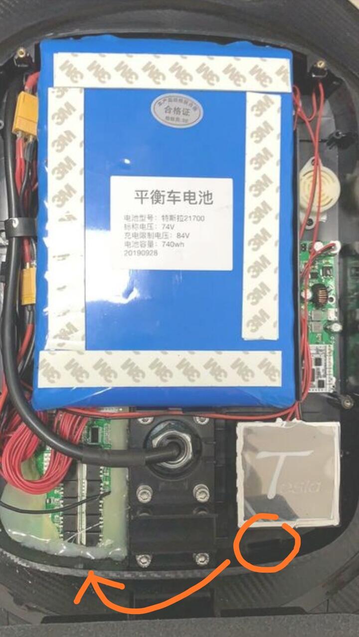

Meneldor Posté(e) le 17 mars 2020 Partager Posté(e) le 17 mars 2020 Sur les photos elle semble avoir pris de l'épaisseur non ? Mon ACM16 V1 680Wh, bien que fonctionnant toujours au top et avec un pneu fraîchement changé, avec le retour du beau temps, l'envie de plus d'autonomie se fait sentir.Envoyé de mon LG-H870 en utilisant Tapatalk Citer Lien vers le commentaire https://www.espritroue.fr/topic/11915-tesla-v2-1480wh-pas-cher-sur-aliexpress-pour-info/page/2/#findComment-234795 Partager sur d’autres sites More sharing options...
Kokorun Posté(e) le 17 mars 2020 Partager Posté(e) le 17 mars 2020 Il y a 9 heures, Jean Dublin a dit : Le BMS comme ça juste collé à la colle chaude sans même être plastifié? ça fait assez bricolage je trouve :( 1 Citer Lien vers le commentaire https://www.espritroue.fr/topic/11915-tesla-v2-1480wh-pas-cher-sur-aliexpress-pour-info/page/2/#findComment-234822 Partager sur d’autres sites More sharing options...
Tank Posté(e) le 17 mars 2020 Partager Posté(e) le 17 mars 2020 Il y a 9 heures, Jean Dublin a dit : C'est des photo de celle de Loomo wheel store ou de Wheel riders store???? Car je suis comme @Kokorun, je trouve le bms englué dans la colle chaude très limite ou en tout cas pas très sérieux!!!! J'avais dans l'idée que Loomo faisais du bon travail notamment au regard des photos de la monster 3108Wh qui semble elle bien mieux monté!!!! 1 Citer Lien vers le commentaire https://www.espritroue.fr/topic/11915-tesla-v2-1480wh-pas-cher-sur-aliexpress-pour-info/page/2/#findComment-234828 Partager sur d’autres sites More sharing options...
Justin38 Posté(e) le 17 mars 2020 Partager Posté(e) le 17 mars 2020 Effectivement c'est pas terrible, surtout que il y a un trou derrière sûr la Tesla, soit vérifier et refaire l'étanchéité du bms, soit absolument pas rouler sous la pluie... Ça prend effectivement bien plus de place que sur la Tesla 1020wh en hauteur on voit la carte mère et les batteries sont maintenues par des cales en plastique de chaque côté Citer Lien vers le commentaire https://www.espritroue.fr/topic/11915-tesla-v2-1480wh-pas-cher-sur-aliexpress-pour-info/page/2/#findComment-234832 Partager sur d’autres sites More sharing options...
Jean Dublin Posté(e) le 18 mars 2020 Partager Posté(e) le 18 mars 2020 J'ai achete une Tesla2 0wh sans batterie et 2x 84v 20S BMS originales Gotway. Je connais quelqu'un a Dublin qui va faire les batteries pour moi, sa vas etre mieux fait que sa (que un BMS avec la cole pour les deux batteries). J'espere que il y a encore un peut de la place pour le grand BMS original dans chaque batterie. Citer Lien vers le commentaire https://www.espritroue.fr/topic/11915-tesla-v2-1480wh-pas-cher-sur-aliexpress-pour-info/page/2/#findComment-234985 Partager sur d’autres sites More sharing options...
Jean Dublin Posté(e) le 18 mars 2020 Partager Posté(e) le 18 mars 2020 On 3/17/2020 at 10:06 AM, Tank said: C'est des photo de celle de Loomo wheel store ou de Wheel riders store???? Wheel riders store, mais c'est pareil, les deux viens de la memme place. Citer Lien vers le commentaire https://www.espritroue.fr/topic/11915-tesla-v2-1480wh-pas-cher-sur-aliexpress-pour-info/page/2/#findComment-234987 Partager sur d’autres sites More sharing options...
Kokorun Posté(e) le 31 mars 2020 Partager Posté(e) le 31 mars 2020 Le 18/03/2020 à 21:14, Jean Dublin a dit : Wheel riders store, mais c'est pareil, les deux viens de la memme place. Même place à 0Wh, mais les batteries sont pas faire pareil, Loomo le BMS est dans le pack selon loomo. @Justin38: Citation trou derrière Je ne vois pas lequel, par contre les panneaux latéraux ont de pauvre cache vis qui eux tiennent par les papattes dans des trous de ces dis caches. bref pas étanche. Alors un BMS à nu derrière... Citer Lien vers le commentaire https://www.espritroue.fr/topic/11915-tesla-v2-1480wh-pas-cher-sur-aliexpress-pour-info/page/2/#findComment-236244 Partager sur d’autres sites More sharing options...
Justin38 Posté(e) le 31 mars 2020 Partager Posté(e) le 31 mars 2020 (modifié) il y a 17 minutes, Kokorun a dit : @Justin38: Je ne vois pas lequel, par contre les panneaux latéraux ont de pauvre cache vis qui eux tiennent par les papattes dans des trous de ces dis caches. bref pas étanche. Alors un BMS à nu derrière... La deuxième fente sui tiends la coque en bas est derrière le bms Modifié le 31 mars 2020 par Justin38 Citer Lien vers le commentaire https://www.espritroue.fr/topic/11915-tesla-v2-1480wh-pas-cher-sur-aliexpress-pour-info/page/2/#findComment-236248 Partager sur d’autres sites More sharing options...
Kokorun Posté(e) le 31 mars 2020 Partager Posté(e) le 31 mars 2020 il y a 10 minutes, Justin38 a dit : La deuxième fente sui tiends la coque en bas est derrière le bms Ha oui, les fentes pour évacuer l'eau, accrocher les panneaux latéraux. 1 Citer Lien vers le commentaire https://www.espritroue.fr/topic/11915-tesla-v2-1480wh-pas-cher-sur-aliexpress-pour-info/page/2/#findComment-236251 Partager sur d’autres sites More sharing options...
