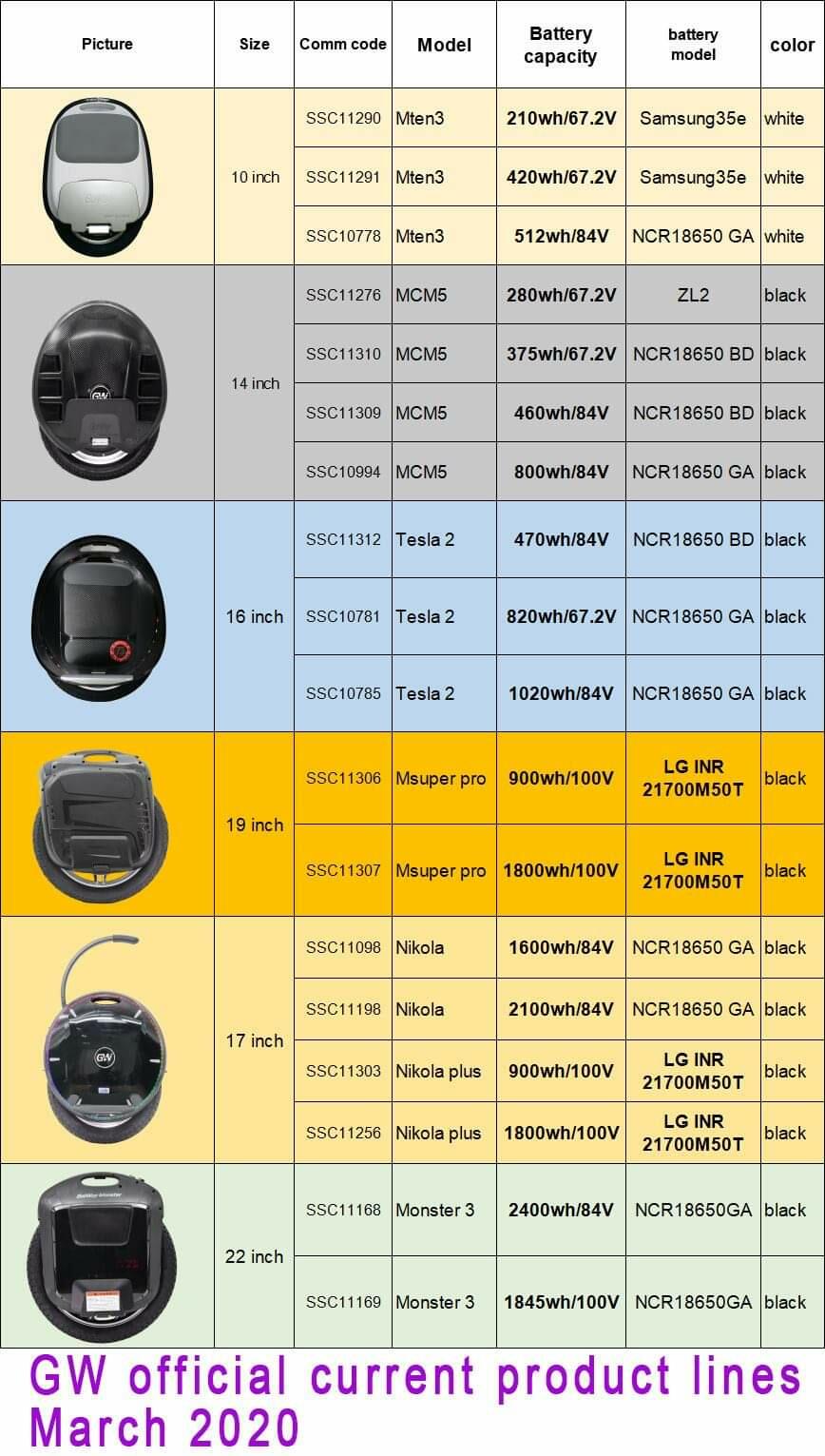

elric Posté(e) le 12 mars 2020 Partager Posté(e) le 12 mars 2020 (modifié) Modèles de batteries en fonction des roues : A noter que la gotway MSX ne figure pas dans ce slide officiel. Modifié le 14 mars 2020 par elric 2 Citer Lien vers le commentaire https://www.espritroue.fr/topic/11944-mod%C3%A8les-de-batteries/ Partager sur d’autres sites More sharing options...
Techos78 Posté(e) le 12 mars 2020 Partager Posté(e) le 12 mars 2020 Il y a 4 heures, elric a dit : @Techos78 , as tu des modèles de batteries à conseiller ou au contraire à éviter sur cette photo ? Des haute densité 3400..3500 mAh naturellement, on n'a jamais assez d'autonomie... Bien sûr, c'est plus cher... 1 Citer Lien vers le commentaire https://www.espritroue.fr/topic/11944-mod%C3%A8les-de-batteries/#findComment-234266 Partager sur d’autres sites More sharing options...
matou77 Posté(e) le 6 mai 2020 Partager Posté(e) le 6 mai 2020 C'est dommage pour la MSX d'autant que les capacités de batteries sont nombreuses et pas très claires. Si des spécialistes veulent bien dégrossir le sujet, je suis preneur. Du reste, l'ajout de pack de batteries ne nuirait-il pas à l'équilibrage des celules, ou à la bonne gestion de la CM ? Citer Lien vers le commentaire https://www.espritroue.fr/topic/11944-mod%C3%A8les-de-batteries/#findComment-242598 Partager sur d’autres sites More sharing options...
Kokorun Posté(e) le 7 mai 2020 Partager Posté(e) le 7 mai 2020 @elric: La MSX sort du catalogue Gotway 2020 au profit de sa remplaçante la MSPro. @matou77: Un ajout de pack bien réalisé ne nuit pas à l'équilibrage des cellules, l'équilibrage étant géré par le BMS de chaque packs. La CM ne gère qu'une tension totale chez Gotway, du fait, elle ne sais pas qu'il y a un ajout de Pack. 1 Citer Lien vers le commentaire https://www.espritroue.fr/topic/11944-mod%C3%A8les-de-batteries/#findComment-242697 Partager sur d’autres sites More sharing options...
elric Posté(e) le 8 mai 2020 Auteur Partager Posté(e) le 8 mai 2020 (modifié) Il y a 21 heures, Kokorun a dit : La MSX sort du catalogue Gotway 2020 au profit de sa remplaçante la MSPro. J'avais deja entendu ceci , il y a plusieurs mois. D'ou tiens-tu cette info car la MSX est toujours en vente sur les differents sites avec beaucoup de versions de batteries et en 84V et 100V ? Je ne pense pas que la MSP peut satisfaire tous les utilisateurs de la MSX. Modifié le 8 mai 2020 par elric Citer Lien vers le commentaire https://www.espritroue.fr/topic/11944-mod%C3%A8les-de-batteries/#findComment-242814 Partager sur d’autres sites More sharing options...
