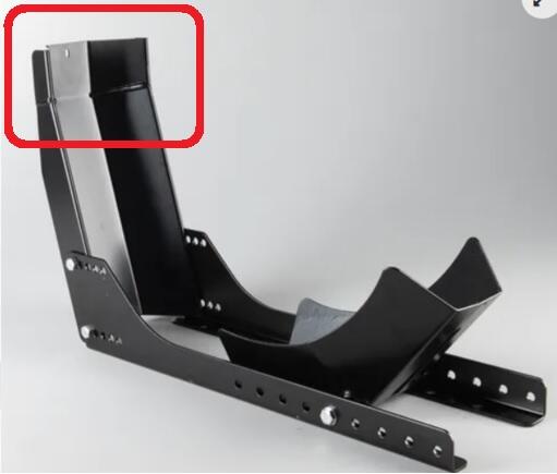

Tank Posté(e) le 16 juin 2020 Partager Posté(e) le 16 juin 2020 Attention au diamètre de roue!!!! Ne pas oublier que ces stands sont prévu pour des motos qui annonce des compatibilités avec des tailles de jantes. Pour les roues, le diamètre est annoncé en prenant en compte le diamètre extérieur du pneu !!!! une roue de 18 pouces à en réalité une jante de 14 pouces !!!! Donc quand un stand moto annonce de 17 à 22 pouces c’est mort pour nous ou éventuellement que pour une monster. Citer Lien vers le commentaire Partager sur d’autres sites More sharing options...
Techos78 Posté(e) le 16 juin 2020 Partager Posté(e) le 16 juin 2020 Par nature, les supports cités ci-dessus pour moto/scooter/vélo, avec ou sans basculeur, créent un blocage en 3 points du pneu avant, et ça suffit pour un 2 roues. Cela ne convient pas franchement pour une e-roue, car bloquer le pneu ne suffit pas, il faut un appui sur la coque. La partie haute doit donc enserrer largement la roue pour maîtriser le basculement en site ET le blocage en roulis. Une large fourche est nécessaire, si possible capitonnée. Mais comme cette partie haute ne sert plus au blocage du pneu, il faut probablement ajouter une butée pour forcer la roue à s'incliner vers l'avant. Bien entendu, le support lui-même ne doit pas se casser le gu pivoter latéralement, il lui faut éventuellement un élargisseur ou une fixation au sol et/ou au mur. Ne pas oublier qu'une roue inclinée de moins de ~15° est un vrai danger en présence d'enfants (ou d'adultes niais), toujours très attirés par tout ce qui ressemble à un bouton... Certaines roues ont un mode "antivol", ne pas hésiter à l'exploiter. 1 Citer Lien vers le commentaire Partager sur d’autres sites More sharing options...

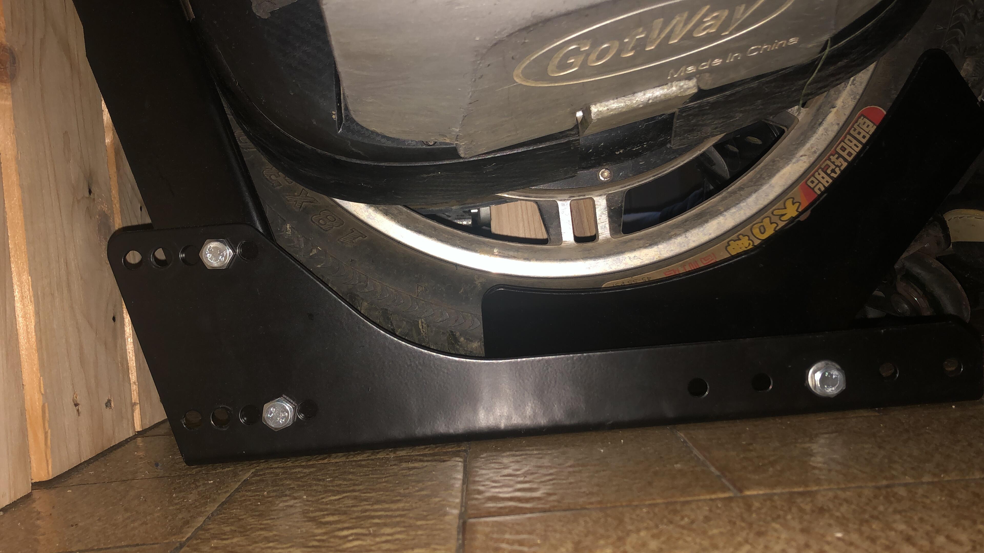

Tank Posté(e) le 16 juin 2020 Partager Posté(e) le 16 juin 2020 (modifié) Il y a 3 heures, Techos78 a dit : Par nature, les supports cités ci-dessus pour moto/scooter/vélo, avec ou sans basculeur, créent un blocage en 3 points du pneu avant, et ça suffit pour un 2 roues. Cela ne convient pas franchement pour une e-roue, car bloquer le pneu ne suffit pas, il faut un appui sur la coque. La partie haute doit donc enserrer largement la roue pour maîtriser le basculement en site ET le blocage en roulis. Une large fourche est nécessaire, si possible capitonnée. Mais comme cette partie haute ne sert plus au blocage du pneu, il faut probablement ajouter une butée pour forcer la roue à s'incliner vers l'avant. Bien entendu, le support lui-même ne doit pas se casser le gu pivoter latéralement, il lui faut éventuellement un élargisseur ou une fixation au sol et/ou au mur. Ne pas oublier qu'une roue inclinée de moins de ~15° est un vrai danger en présence d'enfants (ou d'adultes niais), toujours très attirés par tout ce qui ressemble à un bouton... Certaines roues ont un mode "antivol", ne pas hésiter à l'exploiter. J'ai exactement celui de cette photo et....... @Techos78 a raison sur toutes la ligne. effectivement, m'a MSX ce "pose" sur la partie encadré que j'ai rembourré avec de la mousse. Une fois mise en place et éteinte, je l'incline de quelque degrés sur l'avant et elle viens ce bloquer niquel. La seul amélioration que j'aurais éventuellement a faire et reduire la largeur de l'emplacement du pneu par l'adjonction de cale de chaque coté du sabot et de la partie sous le cadre rouge. voila le réglage pour MSX et on aperçoit bien l’inclinaison en avant. Modifié le 16 juin 2020 par Tank 1 Citer Lien vers le commentaire Partager sur d’autres sites More sharing options...
Mingyar Posté(e) le 16 juin 2020 Partager Posté(e) le 16 juin 2020 Presqu'idem. Pour ma MSX, j'ai réglé le support vertical sur les trous externes et non pas internes, le support à bascule sur le 4e trou. Un peu de feutre en haut du support vertical pour protéger la coque de la roue qui vient appuyer contre. Comme je l'avais dit plus haut, si le maintien est bon, il ne faut pourtant pas une pression latérale forte pour déséquilibrer la roue. Citer Lien vers le commentaire Partager sur d’autres sites More sharing options...
SamSuffit Posté(e) le 16 juin 2020 Auteur Partager Posté(e) le 16 juin 2020 (modifié) Il y a 1 heure, Mingyar a dit : Comme je l'avais dit plus haut, si le maintien est bon, il ne faut pourtant pas une pression latérale forte pour déséquilibrer la roue. Sur ce point, je pense qu'il est possible de l'améliorer un peu. Il suffirait d'inverser la partie inférieure droite et gauche. La pliure horizontale se trouverait alors à l'extérieur, ce qui améliorerait un peu la stabilité. A essayer... Modifié le 16 juin 2020 par SamSuffit Orthographe 1 Citer Lien vers le commentaire Partager sur d’autres sites More sharing options...
Tank Posté(e) le 17 juin 2020 Partager Posté(e) le 17 juin 2020 Il y a 10 heures, SamSuffit a dit : Sur ce point, je pense qu'il est possible de l'améliorer un peu. Il suffirait d'inverser la partie inférieure droite et gauche. La pliure horizontale se trouverait alors à l'extérieur, ce qui améliorerait un peu la stabilité. A essayer... Je triche car le support est visé au meuble en bois que l'on vois a gauche donc il est parfaitement stable 1 Citer Lien vers le commentaire Partager sur d’autres sites More sharing options...
Tank Posté(e) le 17 juin 2020 Partager Posté(e) le 17 juin 2020 Il y a 12 heures, Mingyar a dit : Presqu'idem. Pour ma MSX, j'ai réglé le support vertical sur les trous externes et non pas internes, le support à bascule sur le 4e trou. Un peu de feutre en haut du support vertical pour protéger la coque de la roue qui vient appuyer contre. Comme je l'avais dit plus haut, si le maintien est bon, il ne faut pourtant pas une pression latérale forte pour déséquilibrer la roue. J'etait sur ce réglage au début mais elle tenais moins bien que celui la. Essais et dit moi Citer Lien vers le commentaire Partager sur d’autres sites More sharing options...
