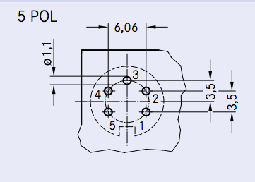

Le 13/01/2021 à 18:36, matou77 a dit :
Sur mon chargeur 100v seuls les pins 1 et 5 sont utilisés.
Sur ma Msp les pins 1 et 2 sont couplés tout comme les 4 et 5.
Si je veux me faire un Y pour coupler 2 chargeurs :
je cable 1 et 5 coté roue sur le 1er chargeur en 1 et 5
_ je cable 2 et 4 coté roue sur le 2nd chargeur en 1 et 5
Cela me permets de répartir la charge sur 4 pins au lieu de 2 : donc plus sécurisant.
Enfin, quel diamètre de câble me conseillez-vous ? Du 1.5 souple me semble largement suffisant, et même du 1mm2 pourrait convenir, non ?
