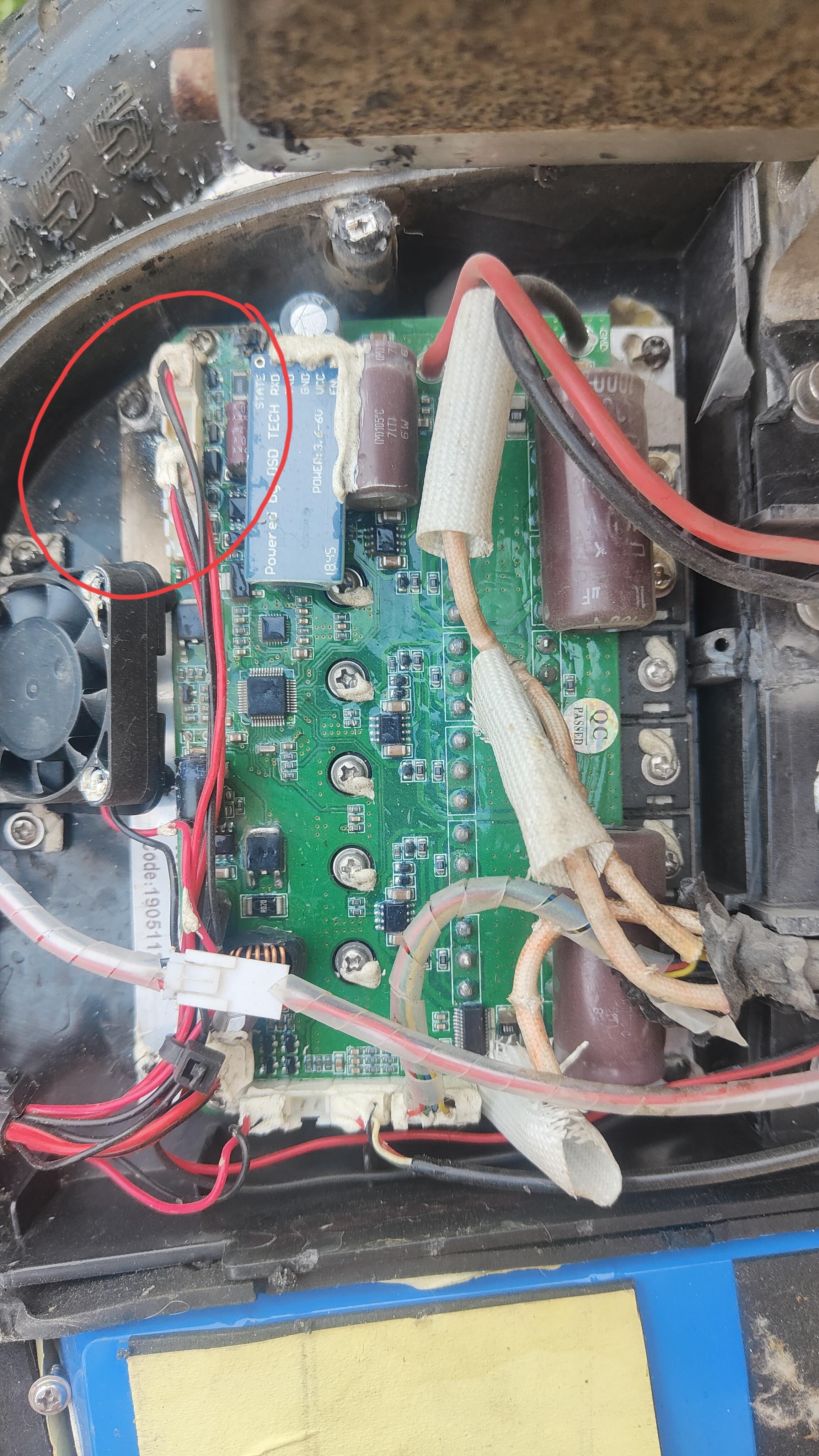

cesar2024 Posté(e) le 1 mars 2024 Partager Posté(e) le 1 mars 2024 Pour la photo et pour avoir accès à la CARTE MÈRE c'est pas la partie gauche qu'il faut démonter mais la partie droite! Citer Lien vers le commentaire https://www.espritroue.fr/topic/12016-ma-msuper-x-ne-s%E2%80%99allume-plus/page/2/#findComment-397606 Partager sur d’autres sites More sharing options...
cesar2024 Posté(e) le 1 mars 2024 Partager Posté(e) le 1 mars 2024 Du coup sur la photo, je vois c'est cramé... La carte mère est donc cramée....(?) Sir internet elle vaut plus de 400€! ☹️ Citer Lien vers le commentaire https://www.espritroue.fr/topic/12016-ma-msuper-x-ne-s%E2%80%99allume-plus/page/2/#findComment-397607 Partager sur d’autres sites More sharing options...
