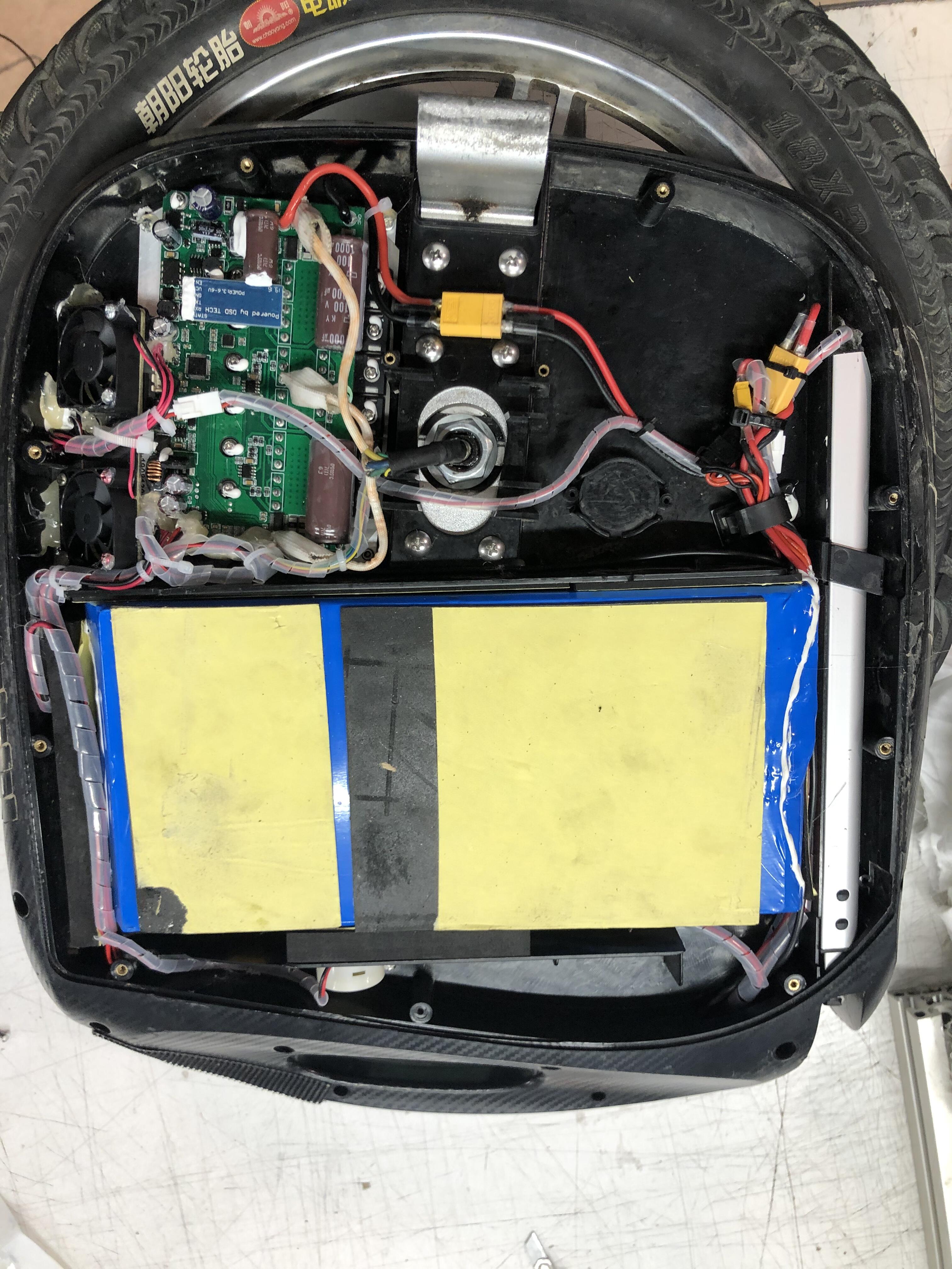

Tank Posté(e) le 23 mars 2020 Partager Posté(e) le 23 mars 2020 (modifié) A tu rouler sous la pluie récemment ? je pense que tu vas pas couper à une ouverture des panneaux latéraux !!!! il te faut ouvrir le côté droit, débranche la prise jaune connecté au gros câble noir et rouge sortant de la Carte mère. Une fois fait , tu appuis à nouveaux sur le bouton ON pour vider les Condo de la cm. tu rebranche et tu regarde si c’est ok. quelle était ton niveau de charge lors de la balade ? Elle a bipé quand elle a coupé ? Modifié le 23 mars 2020 par Tank Citer Lien vers le commentaire Partager sur d’autres sites More sharing options...

Techos78 Posté(e) le 23 mars 2020 Partager Posté(e) le 23 mars 2020 Il y a 1 heure, Mathéorx a dit : Je viens de vérifier le côté droit je n’ais rien vu à pars une vils et un morceau de plastique (...) @Tank ne t'a pas dit d'ouvrir pour une simple inspection visuelle, mais pour faire un reset de ton µcontrôleur. Il est très rare que les cartes mères plantent, mais cela peut quand même arriver. Pour info, une cm est toujours sous tension, elle passe simplement en veille quand on "arrête" la roue. Quand tu reconnecteras, il y aura une étincelle, pas de souci, c'est normal. 1 Citer Lien vers le commentaire Partager sur d’autres sites More sharing options...
Tank Posté(e) le 23 mars 2020 Partager Posté(e) le 23 mars 2020 (modifié) Il y a 12 heures, Tank a dit : il te faut ouvrir le côté droit, débranche la prise jaune connecté au gros câble noir et rouge sortant de la Carte mère. Une fois fait , tu appuis à nouveaux sur le bouton ON pour vider les Condo de la cm. tu rebranche et tu regarde si c’est ok. Fait bien cette manip et dit nous😉 tu dois avoir quelque chose qui doit ressembler à ça: c’est la prise jaune au centre qu’il faut débrancher 😉 Modifié le 23 mars 2020 par Tank Citer Lien vers le commentaire Partager sur d’autres sites More sharing options...

Tank Posté(e) le 24 mars 2020 Partager Posté(e) le 24 mars 2020 Je dirais que ta CM et cuite 😢😞 Citer Lien vers le commentaire Partager sur d’autres sites More sharing options...

Tank Posté(e) le 25 mars 2020 Partager Posté(e) le 25 mars 2020 Idéalement, il faudrait brancher "en temporaire" une autre CM pour voir si elle redémarre comme ça tu est sur à 100% mais je suis pessimiste pour t'a CM. Citer Lien vers le commentaire Partager sur d’autres sites More sharing options...
Olbom Posté(e) le 28 mars 2020 Partager Posté(e) le 28 mars 2020 Hello ! Problème similaire pour ma MSX, qui a trembloté quelques secondes à son dernier allumage, puis faceplant (heureusement au démarrage). La roue s'allume toujours, mais ne réalise pas le blocage horizontal qui nous permet de rester dessus. Une fois ouverte, je remarque que la flasque de protection est maculée de boue. Selon moi, la roue n'est pas / n'était plus étanche et la CM a dégagée. Grâce à Erwann, je viens de recevoir une nouvelle CM arrivée de Chine (180€ avec la douane, ouille !) que je monterai un de ses jours ... Je tenterai une "tropicalisation" de la CM et une réparation de la coque, avant de rouler de nouveau.? J'ai subi une grosse gamelle il y a quelques mois, la coque a morflée, sans aucun doute de l'eau a dû s'introduire et finir par flasher la CM ... car j'ai roulé plusieurs fois sous la pluie ... Ma brave Msuper 2, que j'ai toujours, totalise plus de 9000km, a subi les pires outrages, a roulé sous la pluie aussi, et fonctionne comme au premier jour ... Citer Lien vers le commentaire Partager sur d’autres sites More sharing options...
