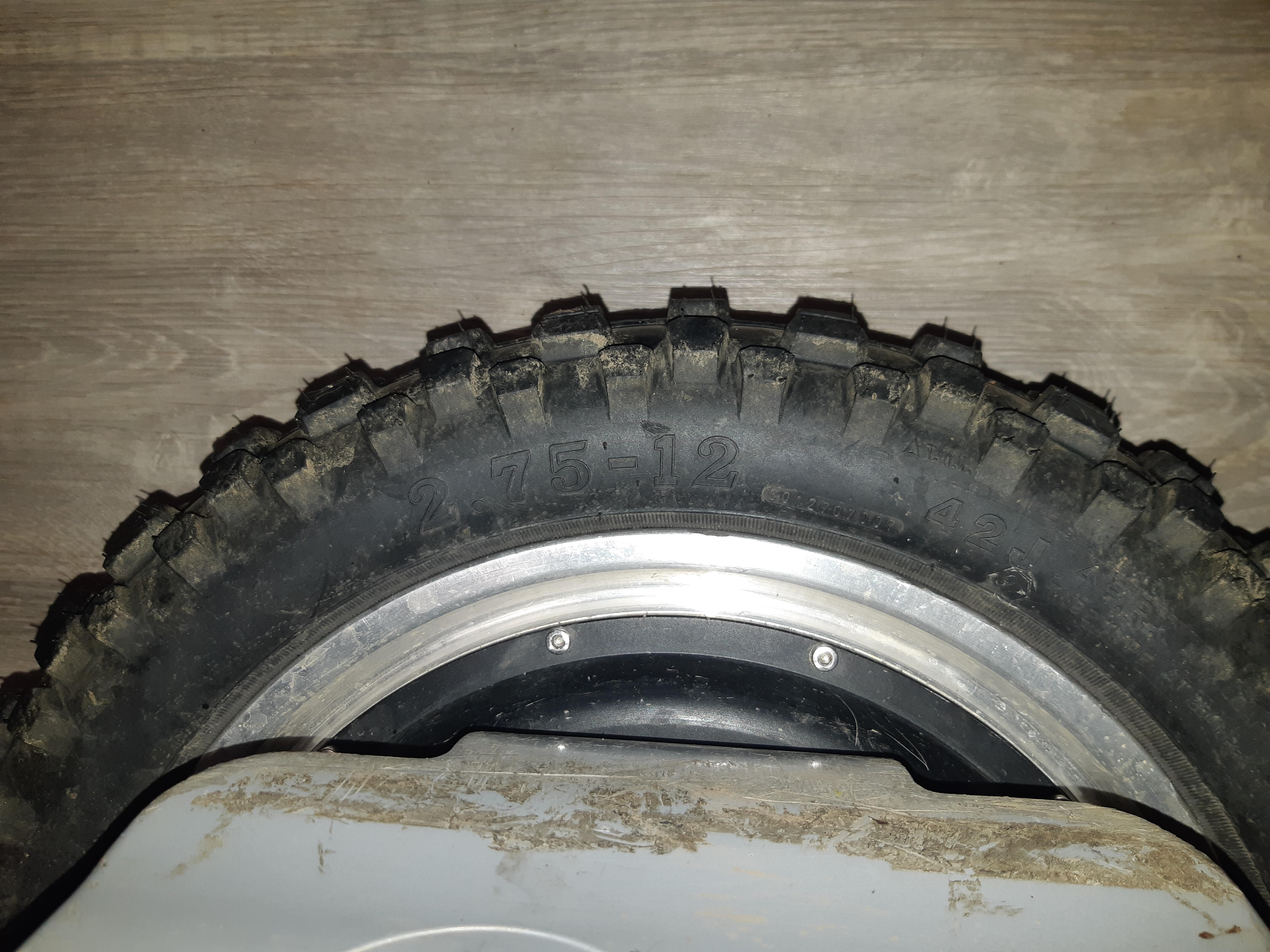

Rollwheel Posté(e) le 20 septembre 2020 Auteur Partager Posté(e) le 20 septembre 2020 Ça y pneu neuf et coque asymétrique spéciale offroad et gros nid de poule.... 1 Citer Lien vers le commentaire https://www.espritroue.fr/topic/12104-modifs-ks16s-ou16b-voir-14s/page/2/#findComment-265455 Partager sur d’autres sites More sharing options...

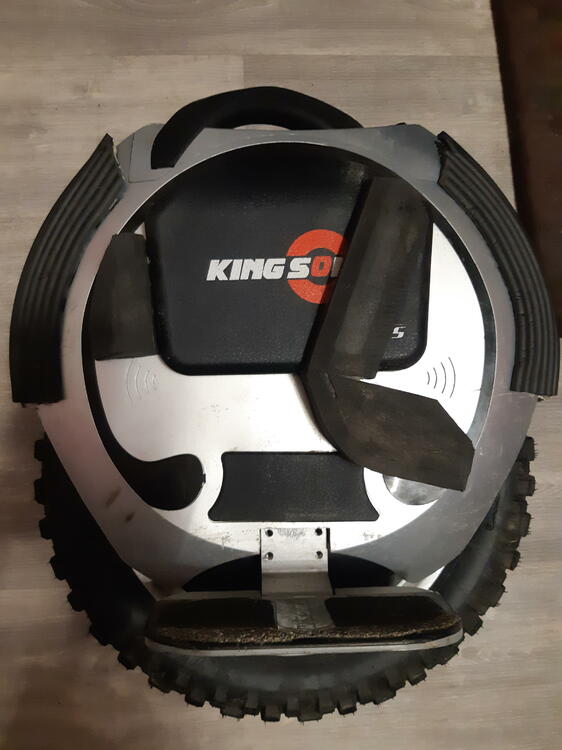

Aldor65du44 Posté(e) le 17 novembre 2020 Partager Posté(e) le 17 novembre 2020 Salut Rollwheel, pour information, voici une photo des pads que j'ai installés sur ma KS16S. C'est de la mousse de calage que j'ai découpée et collée avec de la colle néoprène. 1 Citer Lien vers le commentaire https://www.espritroue.fr/topic/12104-modifs-ks16s-ou16b-voir-14s/page/2/#findComment-273231 Partager sur d’autres sites More sharing options...
Aldor65du44 Posté(e) le 17 novembre 2020 Partager Posté(e) le 17 novembre 2020 et puis comme j'aime le tout-terrain, j'ai monté un pneu cross de 2.75x12. 2 Citer Lien vers le commentaire https://www.espritroue.fr/topic/12104-modifs-ks16s-ou16b-voir-14s/page/2/#findComment-273233 Partager sur d’autres sites More sharing options...
dro77 Posté(e) le 17 novembre 2020 Partager Posté(e) le 17 novembre 2020 Il y a 2 heures, Aldor65du44 a dit : Salut Rollwheel, pour information, voici une photo des pads que j'ai installés sur ma KS16S. C'est de la mousse de calage que j'ai découpée et collée avec de la colle néoprène. Hello cela ne fait pas trop limite d'avoir uniquement deux vis par équerre ? Citer Lien vers le commentaire https://www.espritroue.fr/topic/12104-modifs-ks16s-ou16b-voir-14s/page/2/#findComment-273244 Partager sur d’autres sites More sharing options...
Aldor65du44 Posté(e) le 18 novembre 2020 Partager Posté(e) le 18 novembre 2020 Pour le moment ça tient. Plus tard, je renforcerai le montage avec 4 bandes de plat de 15mm en alu qui seront vissées sur la coque et les supports pédale. Citer Lien vers le commentaire https://www.espritroue.fr/topic/12104-modifs-ks16s-ou16b-voir-14s/page/2/#findComment-273255 Partager sur d’autres sites More sharing options...
Rollwheel Posté(e) le 18 novembre 2020 Auteur Partager Posté(e) le 18 novembre 2020 Chouette montage... Avec de telles pads tu dois pouvoir faire des sacrés sauts ! À plus ou moins long terme j'envisage moi aussi de passer en KS 17 s ... Dans l'immédiat je vais fabriquer des pédales cross pour l'hiver en rajoutant des picots sur mes pedales.... Citer Lien vers le commentaire https://www.espritroue.fr/topic/12104-modifs-ks16s-ou16b-voir-14s/page/2/#findComment-273469 Partager sur d’autres sites More sharing options...
