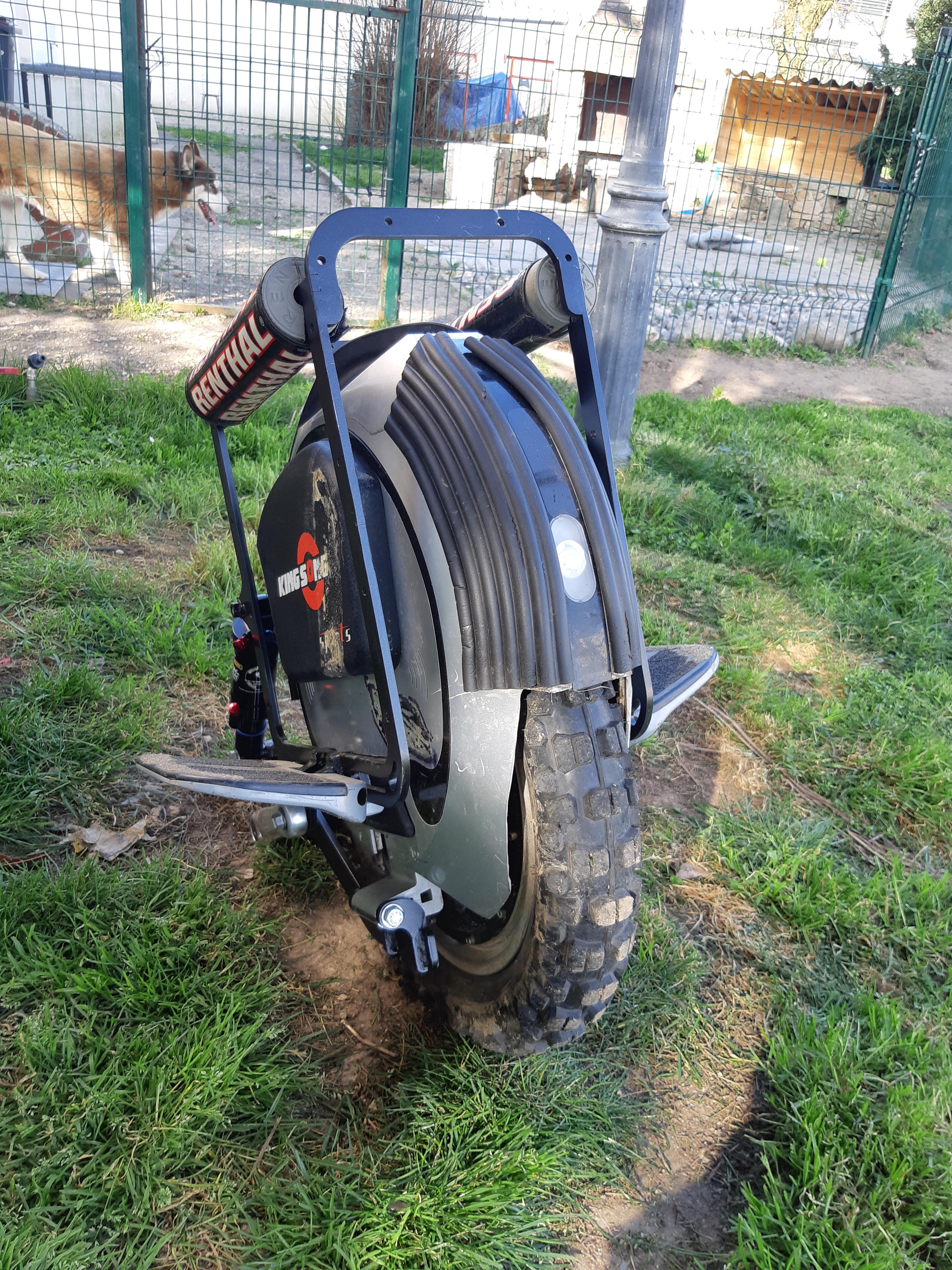

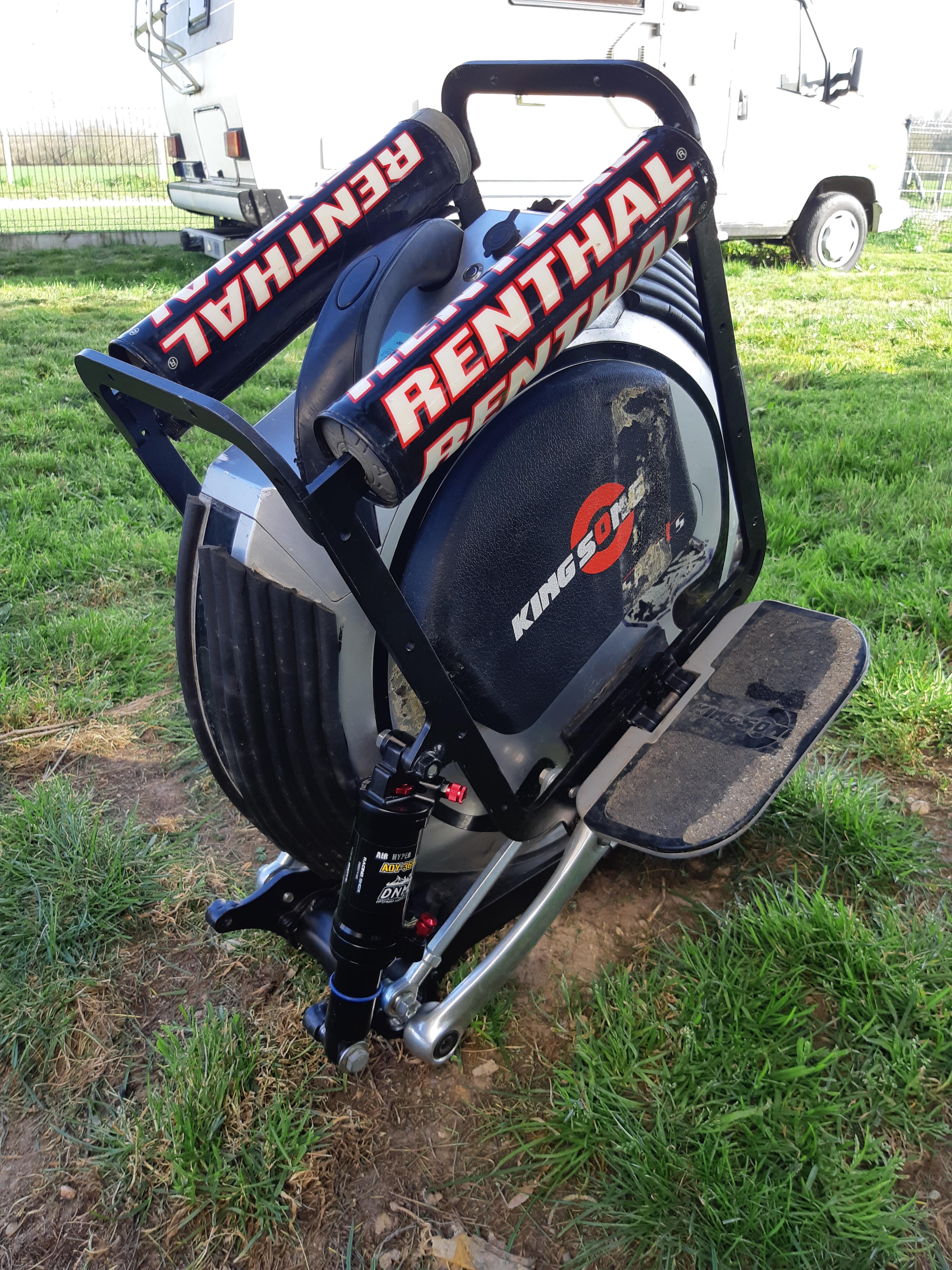

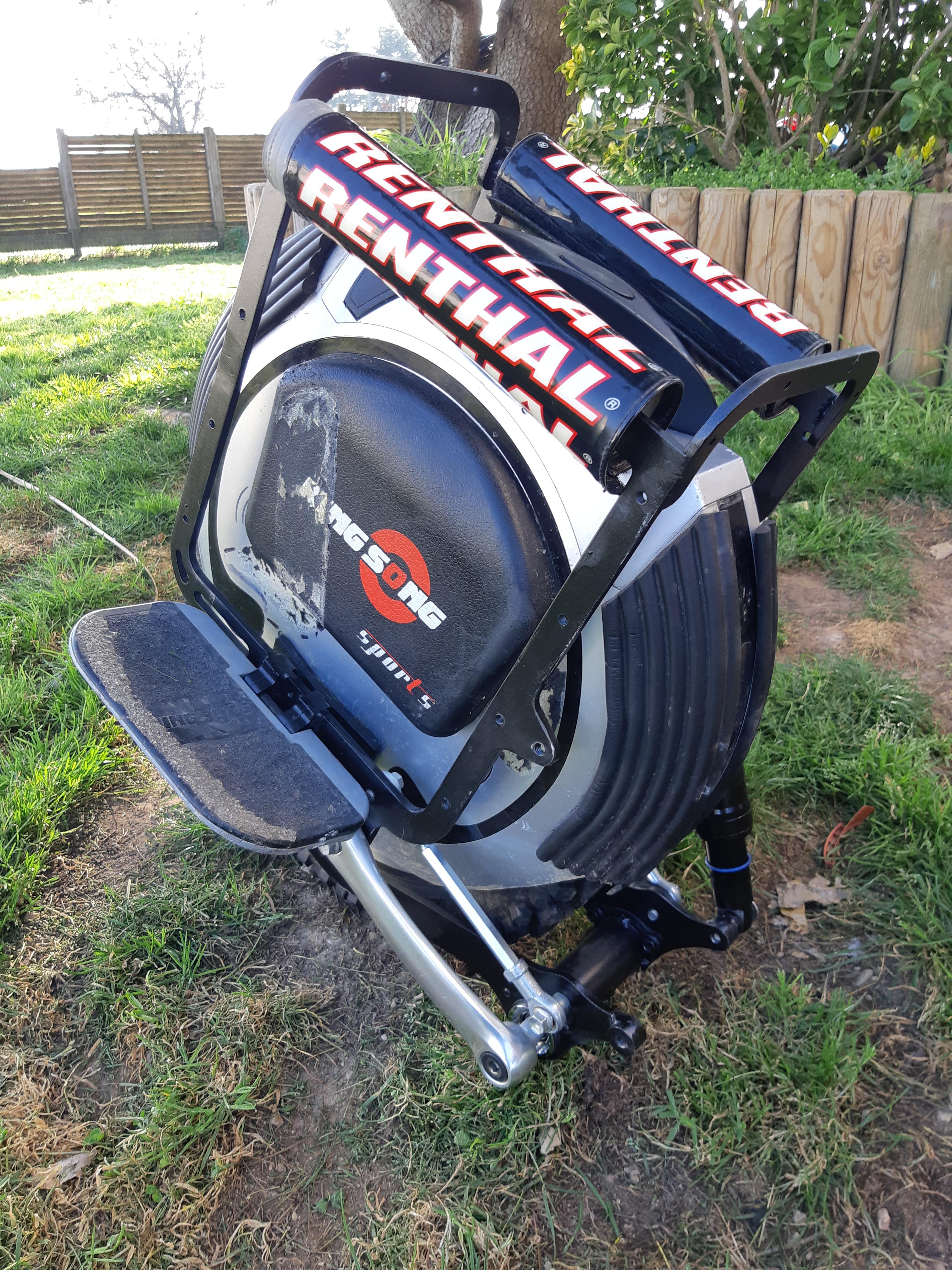

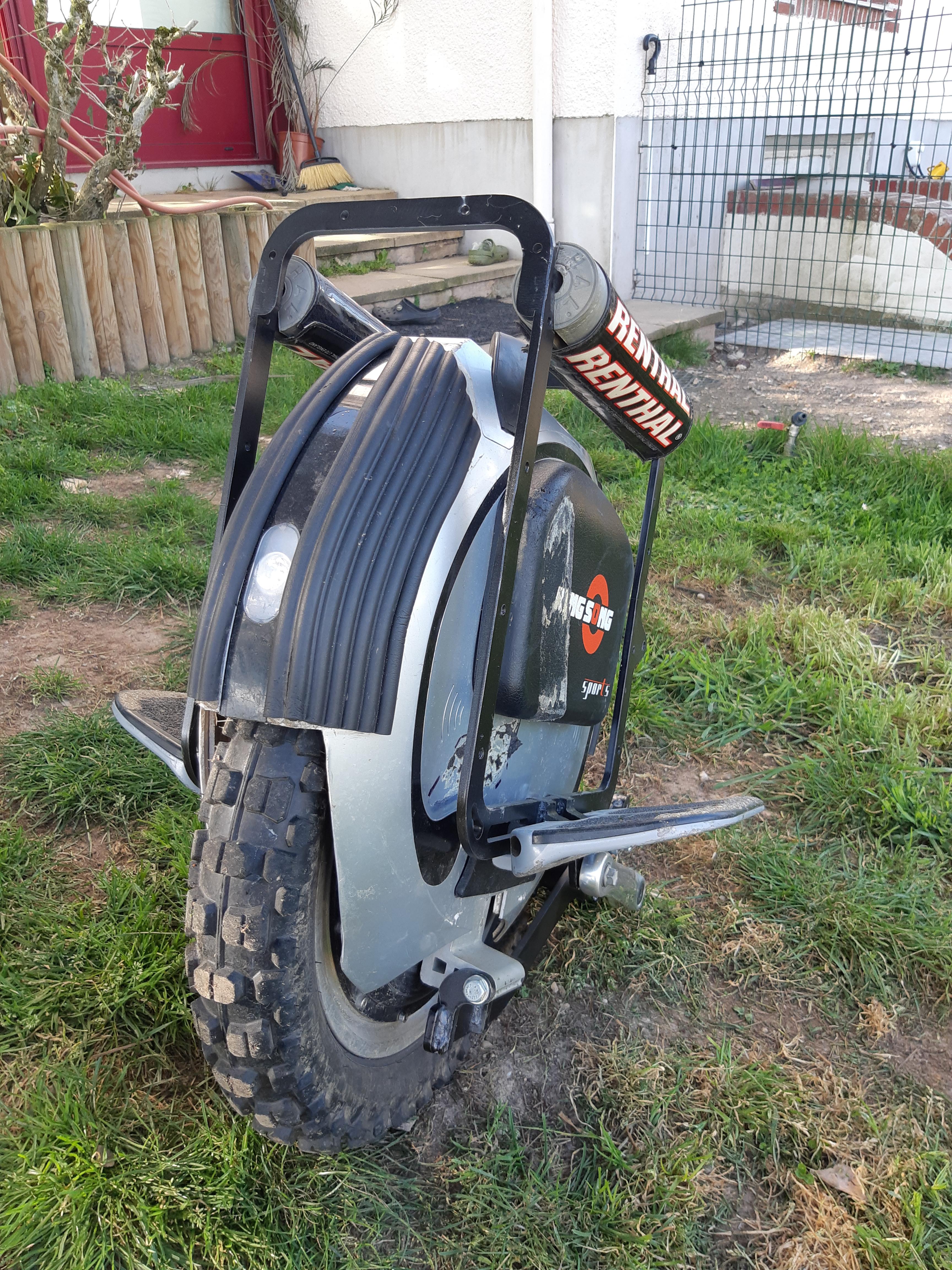

Aldor65du44 Posté(e) le 28 février 2021 Partager Posté(e) le 28 février 2021 J'ai enfin terminé mon projet de suspension pour ma KS16S. Je n'étais pas convaincu par les solutions apportées par Kingsong sur la S18, INMOTION sur la V11 et par Begode sur la Ex. A vrai dire, la mienne manque de mise au point mais elle marche : je voulais avoir un système de bras oscillant pour avoir moins de friction. Par contre, j'ai ajouté 12kg et le centre de gravité est décentré. C'est dur à conduire et je réfléchis déjà à la v2. 6 Citer Lien vers le commentaire https://www.espritroue.fr/topic/12104-modifs-ks16s-ou16b-voir-14s/page/3/#findComment-287389 Partager sur d’autres sites More sharing options...
Rollwheel Posté(e) le 9 mars 2021 Auteur Partager Posté(e) le 9 mars 2021 Merci pour ces magnifiques photos.... Il me semble que la hauteur de pédale doit être pénalisante pour la stabilité ?!? En tout cas super projet, pour un premier proto c'est très abouti. On te suit tous de près ! Et on se met à rêver que tu as trouvé "the" Solution !!! Citer Lien vers le commentaire https://www.espritroue.fr/topic/12104-modifs-ks16s-ou16b-voir-14s/page/3/#findComment-288904 Partager sur d’autres sites More sharing options...
