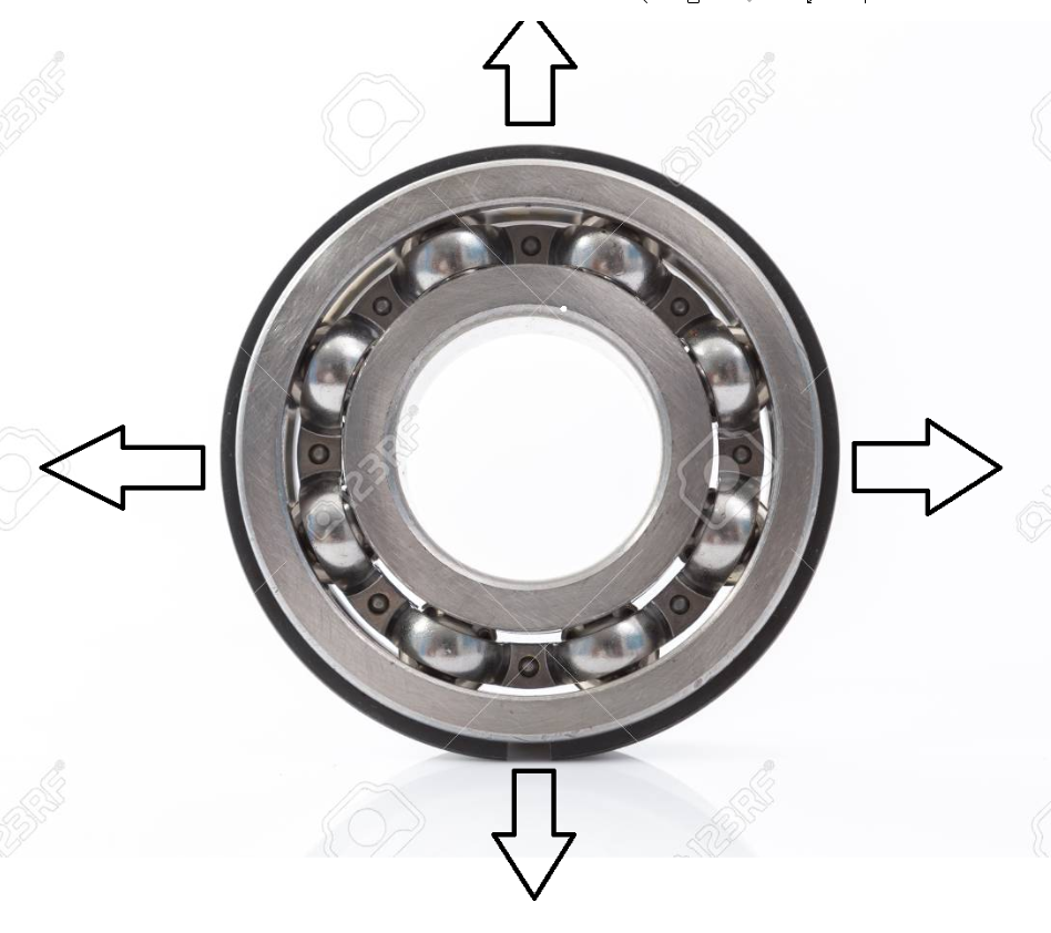

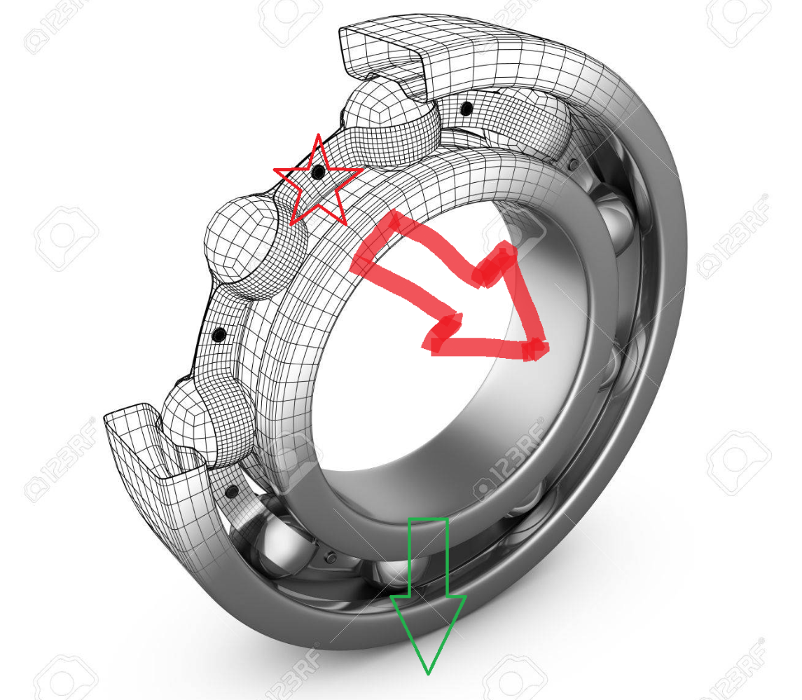

Matoone Posté(e) le 23 décembre 2020 Partager Posté(e) le 23 décembre 2020 (modifié) Voilà une photo qui explique un peu mieux ce que je veux dire je pense: La c'est un roulement de potence de trott, vu de dessus, avec les forces qui peuvent s'exercer uniquement sur le tout, puisque le roulement est dans un tube, avec sa partie externe seulement qui touche le tube: forces qui n'induisent a priori pas de frottement/contrainte entre les différents anneaux qui coulissent. Et là la photo du roulement sur laquelle on a fixé un support pédale, qui fait pression sur la couronne intérieure, et qui vient du coup exercer une résistance sur l'anneau extérieur à l'endroit de l'étoile en le mettant en porte à faux. En vert la force exercée par le wheeler, en rouge la force induite par le haut de l'anneau intérieur contre l'autre anneau. Modifié le 23 décembre 2020 par Matoone Citer Lien vers le commentaire Partager sur d’autres sites More sharing options...
King Size Posté(e) le 23 décembre 2020 Partager Posté(e) le 23 décembre 2020 il y a 29 minutes, Matoone a dit : Et là la photo du roulement sur laquelle on a fixé un support pédale, qui fait pression sur la couronne intérieure, et qui vient du coup exercer une résistance sur l'anneau extérieur à l'endroit de l'étoile en le mettant en porte à faux. En vert la force exercée par le wheeler, en rouge la force induite par le haut de l'anneau intérieur contre l'autre anneau. Je suis tout à fait d'accord avec toi mais tu oublies de considérer qu'il y a 2 roulements liaisonnés entre eux par une pièce incompressible qui les rend solidaires (l'axe en tube du hollow motor ou l'axe du stator) et que même le rotor est double et indéformable. 2 Citer Lien vers le commentaire Partager sur d’autres sites More sharing options...
Matoone Posté(e) le 23 décembre 2020 Partager Posté(e) le 23 décembre 2020 Ah intéressant. Effectivement ça devrait pas poser de soucis du coup en tous cas beaucoup moins 1 Citer Lien vers le commentaire Partager sur d’autres sites More sharing options...

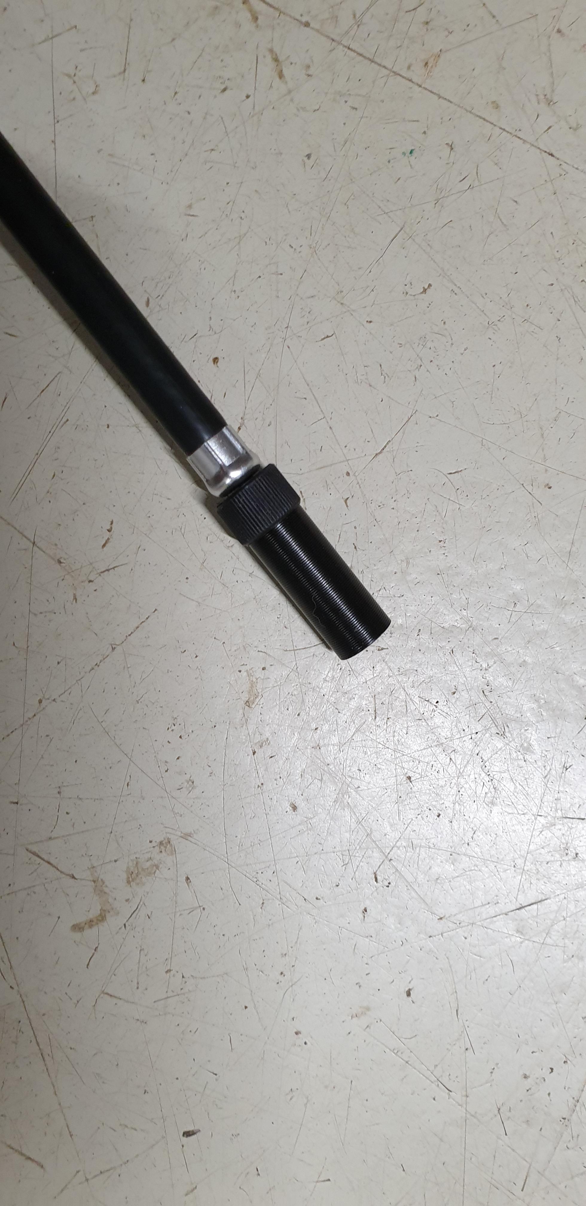

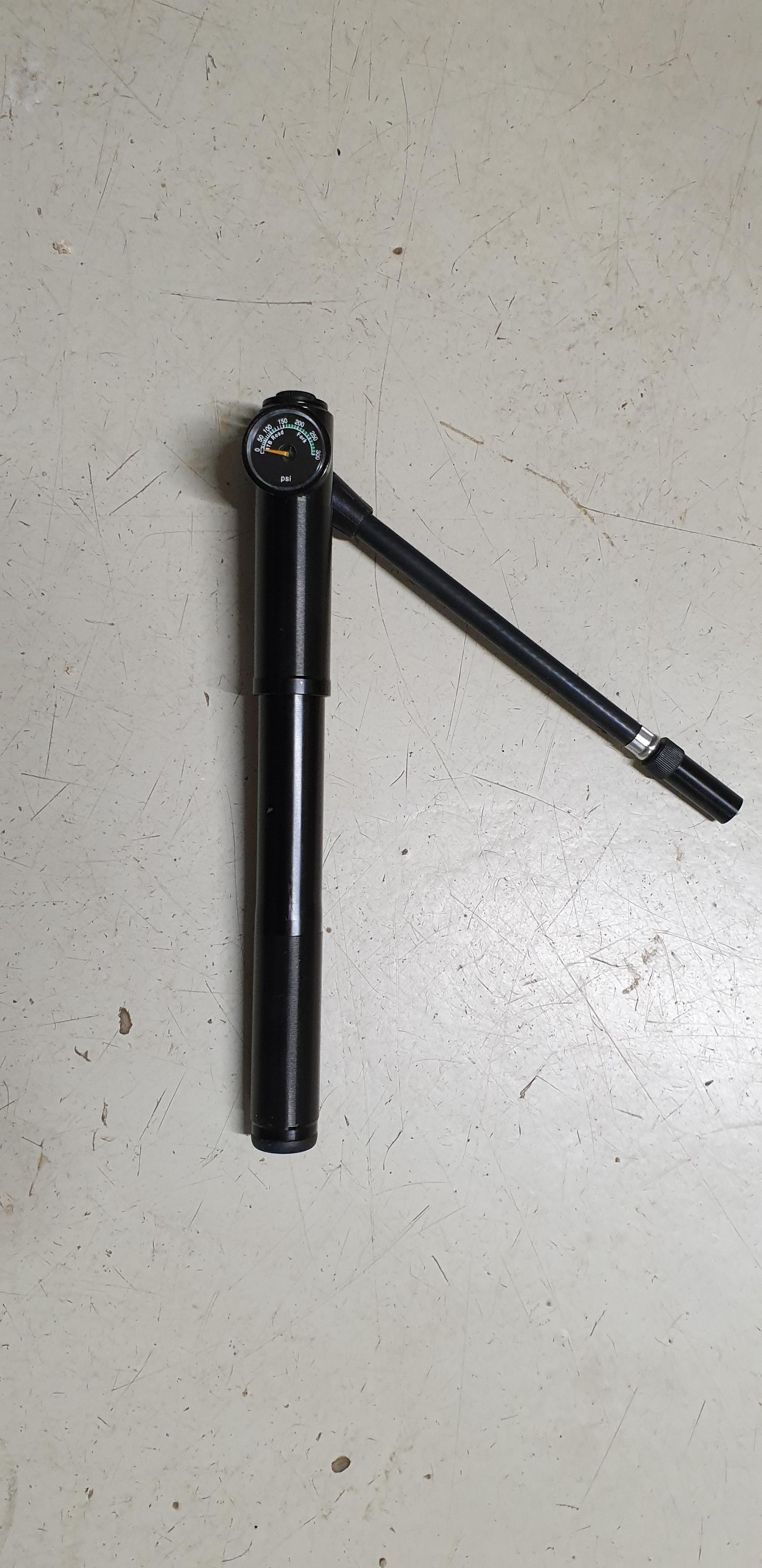

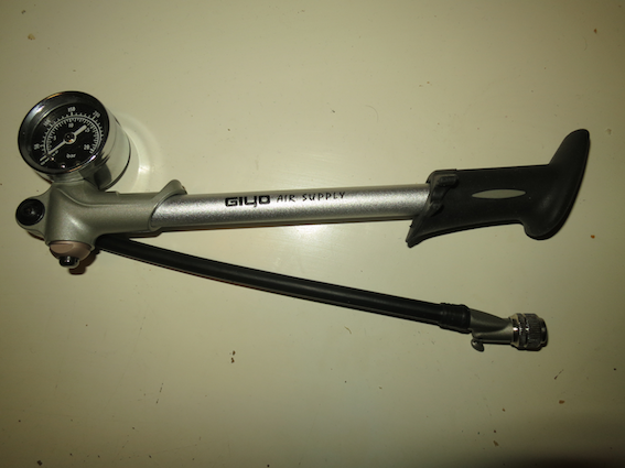

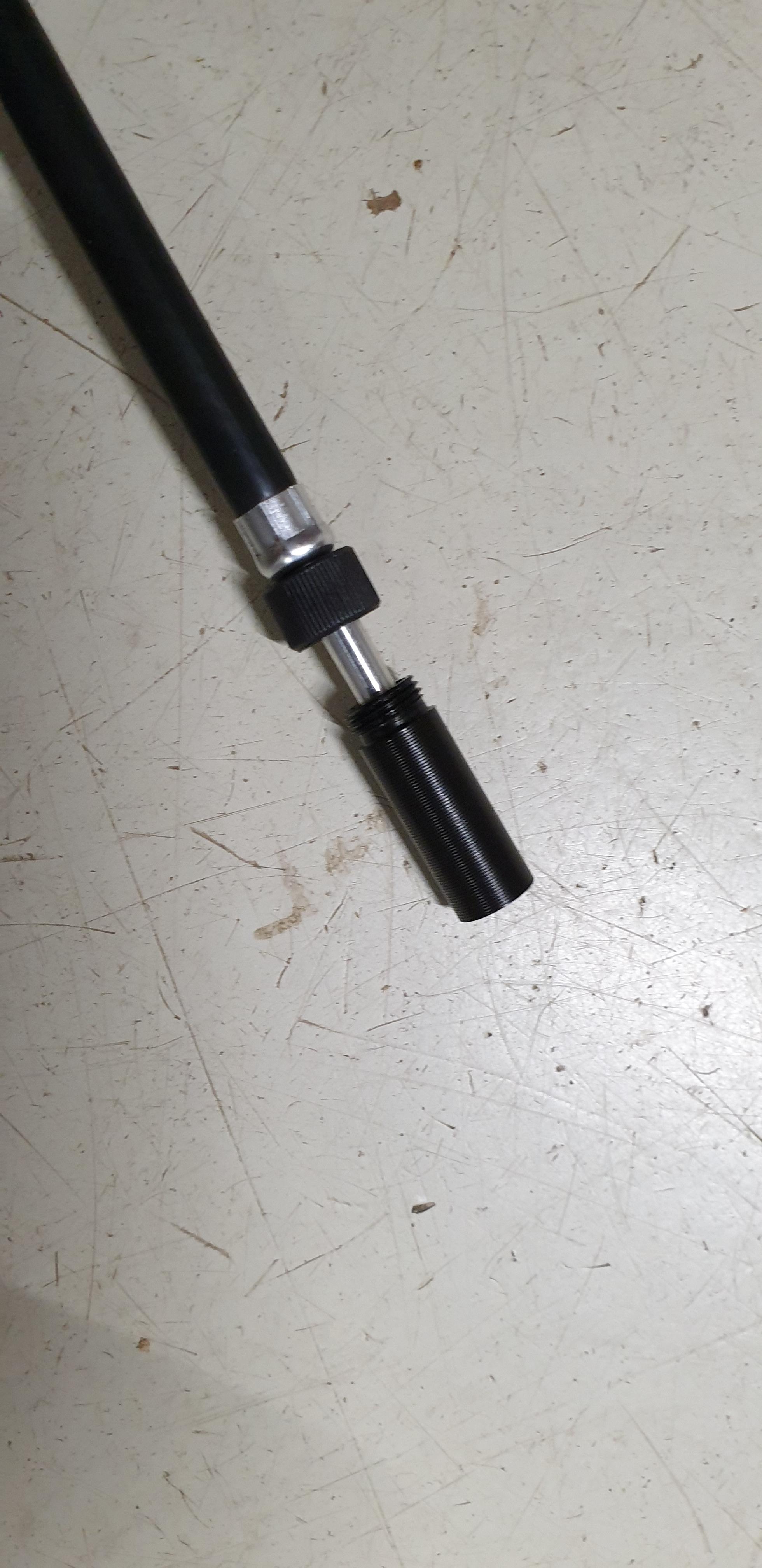

indy49 Posté(e) le 28 décembre 2020 Partager Posté(e) le 28 décembre 2020 C'est "marrant", j'ai eu le même genre de souci et j'ai aussi tenté la béquille, le chargeur et même de l'allonger au sol... 🙃 N'ayant pas d'iPhone à la maison J'ai trouvé la solution ailleurs : j'ai l'impression que l'appli plante quand le tel est connecté à Internet. => Quand je désactive le wifi, ça fonctionne mieux (jusqu'à présent en tout cas...). Sinon, peux-tu me dire quelle pompe tu as eu pour le réglage des amortisseurs ? La mienne n'a pas le clapet qui permet de ne pas faire sortir l'air tant que tout n'est pas vissé. Citer Lien vers le commentaire Partager sur d’autres sites More sharing options...
Moebius Posté(e) le 28 décembre 2020 Partager Posté(e) le 28 décembre 2020 La pompe fourni par inmotion marche bien pour moi, elle un option de désolidarisation sur l'embout pour éviter la perte de pression. Citer Lien vers le commentaire Partager sur d’autres sites More sharing options...
indy49 Posté(e) le 28 décembre 2020 Partager Posté(e) le 28 décembre 2020 Le 12/10/2020 à 18:41, King Size a dit : il n'y en a pas grâce à la petite manette en bout du flexible qui déconnecte l'air dans le pneu de l'air dans le flexible. Justement, comme dit au dessus, je n'ai pas cette petite manette. Et la pompe n'a pas la même forme que sur les dessins de la doc... Ont-ils changé de modèle pour faire des économies ? Me suis-je fait arnaquer par inMotion France ? J'aimerais bien savoir... Citer Lien vers le commentaire Partager sur d’autres sites More sharing options...
indy49 Posté(e) le 28 décembre 2020 Partager Posté(e) le 28 décembre 2020 Ah, merci Moebius, je n'avais pas remarqué ce truc ! Ca m'étonnait d'inMotion Merci encore ! Je lis le looonnng fil de discussion : tout ce que j'ai remarqué est évidemment déjà écrit Le garde boue est vraiment pitoyable. J'ai aussi cherché des idées, mais je vais d'abord m'inspirer des vôtres. Citer Lien vers le commentaire Partager sur d’autres sites More sharing options...
Moebius Posté(e) le 28 décembre 2020 Partager Posté(e) le 28 décembre 2020 Content de pouvoir aider 😄 1 Citer Lien vers le commentaire Partager sur d’autres sites More sharing options...

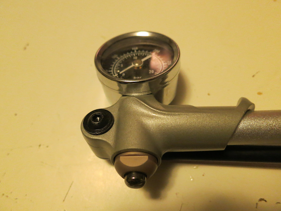

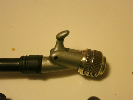

King Size Posté(e) le 28 décembre 2020 Partager Posté(e) le 28 décembre 2020 La pompe "ancien modèle" de la V11 pour plus de clarté : C'est la même que chez KS...mais en mieux. (Joke!) Il faut quand même reconnaître que la nouvelle est plus design... Et que son look correspond mieux à quelque chose d'aussi "classe" qu'une V11. 1 Citer Lien vers le commentaire Partager sur d’autres sites More sharing options...
indy49 Posté(e) le 29 décembre 2020 Partager Posté(e) le 29 décembre 2020 Dommage que tu sois à Clichy, car j'aurais bien échangé la mienne pour la tienne Un clapet me semble plus pratique (mais je ne l'ai pas essayé... ) 1 Citer Lien vers le commentaire Partager sur d’autres sites More sharing options...
King Size Posté(e) le 29 décembre 2020 Partager Posté(e) le 29 décembre 2020 (modifié) Une pompe Giyo GS-02D coûte moins de 20€ sur Ali et ses 40 amis... https://fr.aliexpress.com/item/4001231237599.html?src=google&albch=shopping&acnt=248-630-5778&isdl=y&slnk=&plac=&mtctp=&albbt=Gploogle_7_shopping&aff_atform=google&aff_short_key=UneMJZVf&gclsrc=aw.ds&&albagn=888888&&ds_e_adid=438856512847&ds_e_matchtype=&ds_e_device=c&ds_e_network=u&ds_e_product_group_id=855473407372&ds_e_product_id=fr4001231237599&ds_e_product_merchant_id=107722738&ds_e_product_country=FR&ds_e_product_language=fr&ds_e_product_channel=online&ds_e_product_store_id=&ds_url_v=2&ds_dest_url=https://fr.aliexpress.com/item/4001231237599.html?&albcp=10191220523&albag=107473524928&gclid=CjwKCAiAxKv_BRBdEiwAyd40Nw9-r9NDPFjC2q_kKBs2YFfoYaVcxSMbzBsgGetPAZbwBnAB7C8fYBoCc38QAvD_BwE Pas sûr que ce lien fonctionne très longtemps... Mais au moins tu as le modèle exact. Et oui, son clapet est vraiment très pratique à l'usage et rend la pompe vraiment précise. Modifié le 29 décembre 2020 par King Size 1 1 Citer Lien vers le commentaire Partager sur d’autres sites More sharing options...
