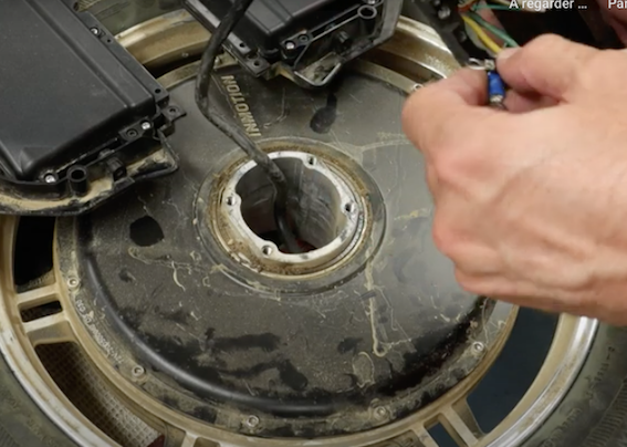

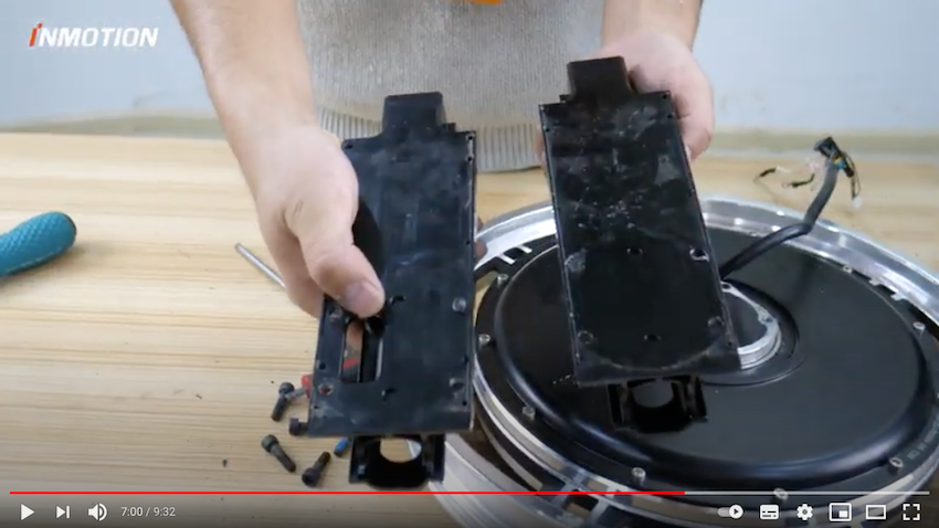

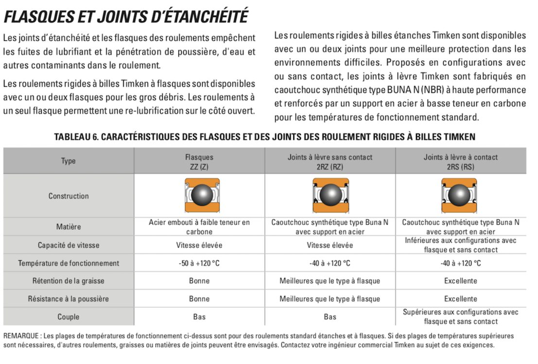

King Size Posté(e) le 30 décembre 2020 Partager Posté(e) le 30 décembre 2020 (modifié) Il y a 11 heures, Techos78 a dit : C'est dommage, je ne comprends pas cette économie de matière... Surtout si l'on voit ce que la roue de présérie de Marty Backe a ramassé de sable humide : Le roulement de la présérie semble être à flasques ZZ... Ensuite, espérons-le, remplacé par des types 2RS dans les versions 1 puis 2 : https://www.youtube.com/watch?v=-9lFXSPezT0&feature=emb_logo Je remets ici les typologies de flasques et joints de roulements selon Timken : Loué soit Timken!!! Modifié le 30 décembre 2020 par King Size Citer Lien vers le commentaire Partager sur d’autres sites More sharing options...
