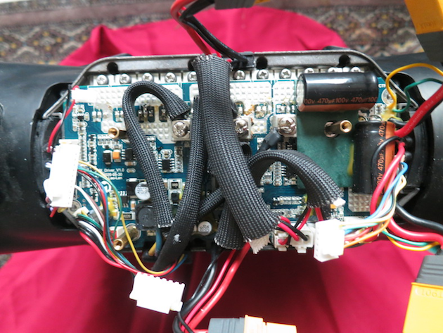

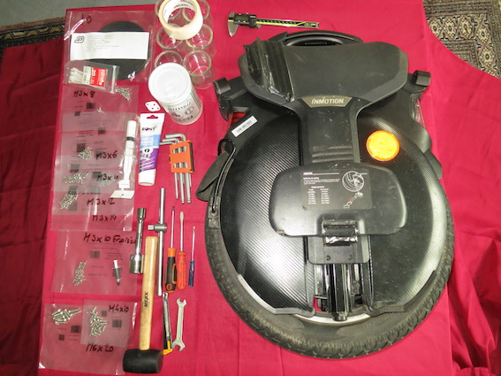

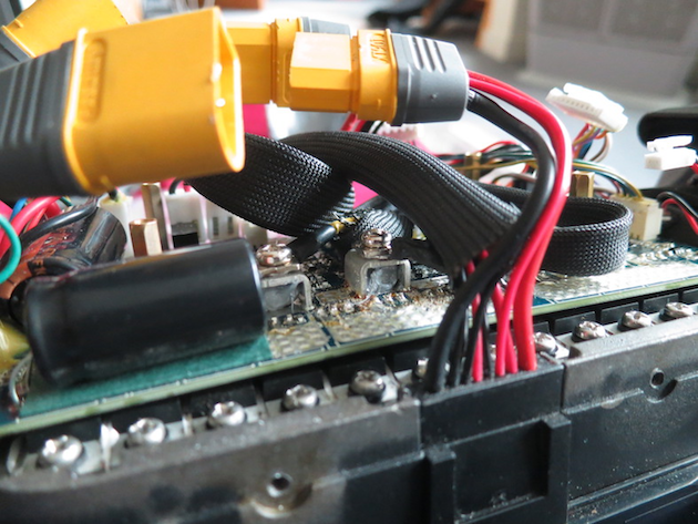

King Size Posté(e) le 31 janvier 2021 Partager Posté(e) le 31 janvier 2021 (modifié) Deuxième séance de 7 heures bricolage sur V11... Oh, les beaux dimanches! J'ai tout le matos pour être "ferpormant" : Objectif : Changer les gaines en polyester par des plus mieux bien en fibre de verre. Nom de code de l'opération : "Nom De Code". Gaine de 10 intérieur pour les doubles connecteurs et de 6 pour gainer les 3 alim de la roue. Pour faire passer les doubles connecteurs sans les démonter, c'est fastoche : Du fil (avec deux boucles fermées au bout pour accrocher les connecteurs) et une aiguille (même pas d'électricien). Un peu de "chilicone car n'ai" pas envie de revoir des traces de flammes là-dedans. Ça devrait améliorer la dissipation de chaleur (ou pas) en ces points précis (ou alors au-moins bloquer les vis). Changement des vis peintes des supports d'amortisseurs par leur homologues en format A4. En attendant de me procurer les opercules à roulements qui vont bien, ceux-ci sont tartinés de graisse marine (si si! Elle est bleu...). Changement d'un maximum des vis à tête Phillips par leur équivalent en 6 pans. Ouf! Je n'aurai plus à retenir mon Allen en les dévissant. Il semble au vu de cet extrait de double gros-plan très rapproché et redondant par la même occasion, que les vis IM soient en inox A2... M'en fous! J'y ai mis du A4 à tête bombée, na! ...J'ai pas trouvé le modèle en tête cylindrique. Ensuite remontage et "testage"... Les roulements font toujours un raffut pas possible mais la roue ne semble plus me résister en roulant...et je suis plus serein à l'idée de ne pas être cuit-cuit par un court-jus qui me ferait tomber sur le bec. Prochaine étape : Le test de trajet taf sur 40 km. On verra bien si ça tient la route. Et sinon... Démontage des roulements et donc des flasques de la roue... Oh, les beaux dimanches!!! 😫 Petit Édit au sujet des vis IM qui tiennent les supports d'amortisseurs : Elles sont de la marque H.K.P. Trading Com qui fabrique ou vend des vis en "black mild steel"... Autrement dit, c'est de l'acier doux. En cisaillement cela devrait faire le job...mais ce n'est pas de l'inox, pensez-y. https://www.indiamart.com/hkp-trading-com/ Modifié le 31 janvier 2021 par King Size 6 1 1 Citer Lien vers le commentaire Partager sur d’autres sites More sharing options...
Scoulp Posté(e) le 31 janvier 2021 Partager Posté(e) le 31 janvier 2021 (modifié) J'aime bien les mises en condition de King Size avec sa table et tous les outils qui vont bien.. c'est pas ta première ,-) Pourquoi n'en profites tu pas pour graisser tes roulements et voir si cela n'améliore pas le problème à défaut de le résoudre.. on ne sais jamais !!! Tu n'as pas besoin de tout démonter, juste accédé aux roulements, virer le cache poussière, essayer de nettoyer ta vielle graisse au mieux, et injecter (sans excès) de la bonne graisse dans tes roulements C'est pas parce que je vient de le faire que je dis qu'il faut le faire 🤣.. 🙂 moi j'utilise mes We a faire des trucs bien plus intéressants 😁🤣 Dans la rubrique, ça ne sert à rien, un entonnoir pour forcer l'air à entrer dans le petit trou de 5mm de large Modifié le 31 janvier 2021 par Scoulp 1 Citer Lien vers le commentaire Partager sur d’autres sites More sharing options...
King Size Posté(e) le 31 janvier 2021 Partager Posté(e) le 31 janvier 2021 (modifié) il y a 10 minutes, Scoulp a dit : Tu na pas besoin de tout démonter, juste accédé aux roulements, virer le cache poussière, essayer de nettoyer au mieux, et injecter (sans excès) de la bonne graisse dans tes roulements Tu as réussi? En regardant ceux-ci de mes yeux fatigués de "vieux qu'un gouvernement inique maintient au travail forcé alors qu'il n'aspire qu'à goûter les fruits d'une retraite bien méritée" (C'est même pas vrai mais il faut toujours jouer les victimes! ) j'ai cru que la protection latérale des roulements était engagée sous le flasque de la roue... Du coup je n'ai même pas essayé de la retirer alors que si tu regardes bien la photo de mon étal...bli, j'avais de la graisse pour roulement en conserve. Si c'est possible, ça m'ôterait une épine du pied... (Je bricole beaucoup avec mes pieds. ) Modifié le 31 janvier 2021 par King Size Citer Lien vers le commentaire Partager sur d’autres sites More sharing options...
Pokerchow Posté(e) le 31 janvier 2021 Partager Posté(e) le 31 janvier 2021 il y a une heure, King Size a dit : Deuxième séance de 7 heures bricolage sur V11... Oh, les beaux dimanches! J'ai tout le matos pour être "ferpormant" : Objectif : Changer les gaines en polyester par des plus mieux bien en fibre de verre. Nom de code de l'opération : "Nom De Code". Gaine de 10 intérieur pour les doubles connecteurs et de 6 pour gainer les 3 alim de la roue. Pour faire passer les doubles connecteurs sans les démonter, c'est fastoche : Du fil (avec deux boucles fermées au bout pour accrocher les connecteurs) et une aiguille (même pas d'électricien). Un peu de "chilicone car n'ai" pas envie de revoir des traces de flammes là-dedans. Ça devrait améliorer la dissipation de chaleur (ou pas) en ces points précis (ou alors au-moins bloquer les vis). Changement des vis peintes des supports d'amortisseurs par leur homologues en format A4. En attendant de me procurer les opercules à roulements qui vont bien, ceux-ci sont tartinés de graisse marine (si si! Elle est bleu...). Changement d'un maximum des vis à tête Phillips par leur équivalent en 6 pans. Ouf! Je n'aurai plus à retenir mon Allen en les dévissant. Il semble au vu de cet extrait de double gros-plan très rapproché et redondant par la même occasion, que les vis IM soient en inox A2... M'en fous! J'y ai mis du A4 à tête bombée, na! ...J'ai pas trouvé le modèle en tête cylindrique. Ensuite remontage et "testage"... Les roulements font toujours un raffut pas possible mais la roue ne semble plus me résister en roulant...et je suis plus serein à l'idée de ne pas être cuit-cuit par un court-jus qui me ferait tomber sur le bec. Prochaine étape : Le test de trajet taf sur 40 km. On verra bien si ça tient la route. Et sinon... Démontage des roulements et donc des flasques de la roue... Oh, les beaux dimanches!!! 😫 La deuxième photo ça ressemble à linterrieur de mon pc que j'avais monté moi même... Enfin en étant légèrement soûl 😅 1 1 Citer Lien vers le commentaire Partager sur d’autres sites More sharing options...
Scoulp Posté(e) le 31 janvier 2021 Partager Posté(e) le 31 janvier 2021 (modifié) tu vas devoir suivre la procédure jusqu'a 0.40 et après tu te contentes de retirer le cache poussière et voir l’état de tes roulements avant de les graisser Chauffer et les changer demande plus investissement ... maintenant si tu n'est pas bricolo, ce n'est peut etre pas une bonne idée Modifié le 31 janvier 2021 par Scoulp 1 Citer Lien vers le commentaire Partager sur d’autres sites More sharing options...
