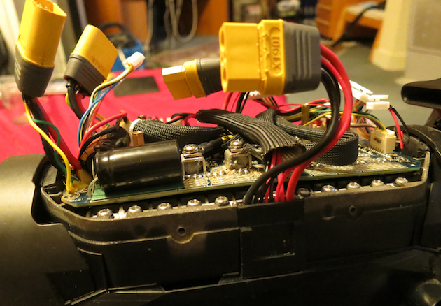

Techos78 Posté(e) le 7 février 2021 Partager Posté(e) le 7 février 2021 il y a une heure, Ibaloo a dit : Depuis le début je montre un certain scepticisme sur l'efficacité du refroidissement du 'sarcophage' de la V11. Un sarcophage full alu, je crois que c'est une première en e-roue (sauf bien sûr l'IPS-i5). Sur la gt16, seule la partie inférieure était métallique, le couvercle en plastique. Il me semble que c'est bien, surtout si on canalise l'air du ventillo par un déflecteur. Le problème sur la roue de @King Size est dû à une gaine indigne, en contact avec les bornes des phases moteurs. Ces bornes sont anormalement chaudes, mais des fils silicone peuvent résister. Cependant il est mieux d'avoir des gaines (verre tissé) pour éviter l'érosion des fils à cause des vibrations. Il faut admettre que tout est bien "tassé" dans ce sarcophage, mais l'organisation est plutôt réussi. Le défaut, c'est précisément d'avoir des bornes à vis sur la carte mère. Il est difficilement acceptable de devoir tout dépoiler pour sortir la roue. C'est une demande récurrente sur le fofo anglais : il faut un connecteur externe, ce qui en plus permettrait de souder les fils sur la carte mère, donc plus de point chaud. En résumé, je n'ai pas trop d'état d'âme sur l'aspect thermique (mais je n'attaque pas la colline de la mort de Marty), par contre je suis toujours soucieux sur les glissières dont les mini tampons s'usent et accentuent le jeu, assez rapidement pour certains. Et toujours pas de pièces détachées (à ma connaissance). Citer Lien vers le commentaire Partager sur d’autres sites More sharing options...

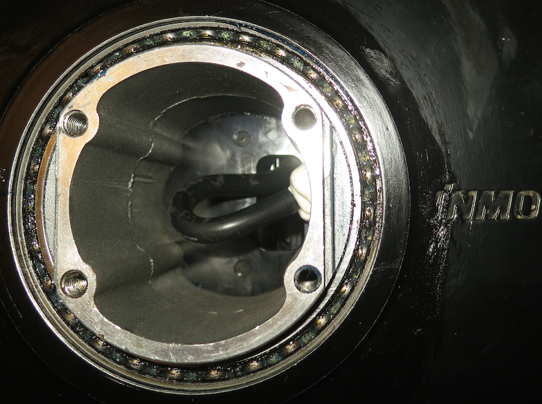

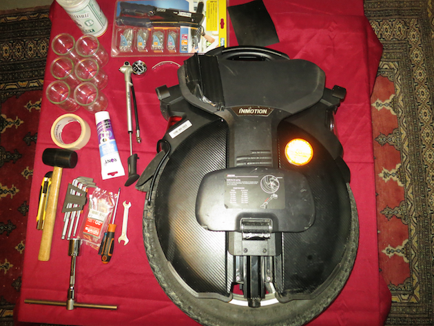

King Size Posté(e) le 7 février 2021 Partager Posté(e) le 7 février 2021 (modifié) AHEMMMMMMMMMmmmmmmmmmmmmm Troisième séance de méditation bricolesque sur les parties les plus intimes de la V11... Il faut savoir s'immiscer dans les fondements...de la roue! Après avoir fait deux fois 20 km de trajet taffien (à savoir l'aller et anti-aller) où j'ai noté que si la roue fonctionne parfaitement, elle m'oppose cependant un bruit conséquent et une résistance à l'avancement qui doit au final jouer sur les siennes. (...de résistances!) Aussi ai-je décidé d'aller au cœur du problème : Les roulements! (Merci à Maître @Scoulp de m'avoir montré la voie...). Petit matos en conséquence pour d'une part vérifier que l'intérieur du sarcophage est sain, d'autre part nettoyer autant que faire se peut les roulements de toute matière n'y ayant pas sa place, et enfin fabriquer une extension de garde-boue pour éviter les remarques goguenardes sur mes fonds de pantalons souillés... La carte-mère "à impériale" est comme neuve! Aucune trace de chaleur additionnelle à celles observées lors du 1er démontage. Comme il n'y a aucune humidité à l'intérieur du sarcophage, le silicone ajouté par mes soins n'a toujours pas polymérisé. Mais bon... Rien à péter! Aspect des roulements contaminés par des particules fines de terre. Aucune trace de rouille ou de quoi que ce soit indiquant qu'un roulement de moteur creux ne puisse pas faire correctement son "hollow'ffice". Le nettoyage en place est long et complexe et nécessite un pinceau de type brosse et moult chiffons. De la graisse à roulements trouvée sur l'Amazon. Compte tenu du climat chaud et humide qui règne en ces lieux lointains je parie qu'elle fera correctement son travail de protection. Et si j'en crois les quantités prélevées pour mes 2 roulements j'en ai au-moins assez pour mes 500 prochaines années. Une extension de garde-boue a été ajoutée en feuille de néoprène fixée mécaniquement par des rivets pop au travers d'une pièce perforée et tordue en acier galvanisé que l'on peut entr'apercevoir sur la photo tout en haut. Simple et de bon goût, isn't it? Et c'est plutôt efficace...contre l'eau qui remonte depuis la roue, pas contre celle qui descend du ciel! La roue ayant roulé pour essai sur quelques kilomètres ce matin, la conclusion est que ma V11 est pleinement opérationnelle et saine malgré un bruit de roulement encore un peu fort, mais elle n'a jamais été très discrète avec ses 2 roulements à 27 billes. Elle va reprendre le chemin du taf en attendant que les conditions s'améliorent dans les sous-bois où j'ai bien l'intention d'être à nouveau "déraisonnable". La prochaine étape de ma communion avec une V11 devenue parfaite passe par la mise en place de ces opercules à roulements, dès que ceux-ci seront disponibles dans les 16 mondes de forme des 31 mondes du Bouddhisme (En tout cas dans ceux où un nul en logiciels 3D comme moi n'aura pas à se faire ch... avec de l'ABS, PLA, PVA, TPO et autres cinquante sigles abscons pour avoir au final un résultat merdique! ) Que la Roue du Dharma vous soit favorable, amis wheeleux... (Il faut que j'arrête de sniffer ces substances psycho...un peu trope... ) Modifié le 7 février 2021 par King Size 2 4 Citer Lien vers le commentaire Partager sur d’autres sites More sharing options...

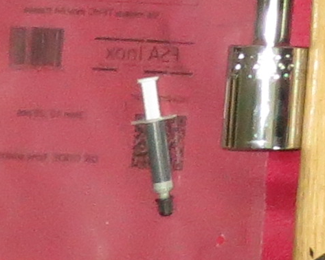

Techos78 Posté(e) le 7 février 2021 Partager Posté(e) le 7 février 2021 Il y a 5 heures, King Size a dit : Comme il n'y a aucune humidité à l'intérieur du sarcophage, le silicone ajouté par mes soins n'a toujours pas polymérisé. Juste okazou, pour éviter les gags. Il faut impérativement que ce soit du joint silicone, car le joint vinylique ne convient padutou. Même sous seulement 48 Volt le mastic à base de flotte conduit, chauffe, crame.... 1 Citer Lien vers le commentaire Partager sur d’autres sites More sharing options...
King Size Posté(e) le 7 février 2021 Partager Posté(e) le 7 février 2021 (modifié) Il y a 3 heures, Techos78 a dit : Juste okazou, pour éviter les gags. Il faut impérativement que ce soit du joint silicone, car le joint vinylique ne convient padutou. Même sous seulement 48 Volt le mastic à base de flotte conduit, chauffe, crame.... C'est de la pâte thermique achetée à prix d'or (ou de safran au vu de la seringue microscopique) dans une boutique typée "bidouille d'ordinateurs" rue Montgallet à Paris. Quelques minutes plus tôt, j'ai pu acheter au même prix une seringue de taille bien plus normale de cette même pâte thermique dans un magasin d'électronique boulevard Diderot...mais comme il m'en fallait très peu pour mon cas précis. Je me méfie aussi de tous les produits que l'on peut acheter aux rayons bricolage des "Bricomarasme" ou "Mister Bricolargue"... Modifié le 7 février 2021 par King Size 1 Citer Lien vers le commentaire Partager sur d’autres sites More sharing options...
Scoulp Posté(e) le 7 février 2021 Partager Posté(e) le 7 février 2021 (modifié) Mince.. je suis déçu que tes efforts sur les roulements n'aient pas portés leurs fruits.... un bon graissage, avec de la graisse de qualité n'a donc rien changé aux frictions et bruits émis par ces dits roulements.... ma RS présentera donc les mêmes problemes Pour le silicone, j'utilise celui-ci, le 704 (commande directement 6 tubes ...; ils partent très vite) Attention, le 704 est très adhésif, il convient pour les éléments électroniques (c'est celui que tu trouves sur ta MB pour fixer les connexions.... pour "fixer" les batteries c'est ok, mais pas pour l'étanchéité des flasques, cela les collerai pour de bon ,-) https://fr.aliexpress.com/item/4000340066174.html?spm=a2g0s.9042311.0.0.78156c371eBnWn une vidéo très intéressante à ce sujet Désolé pour nous .... ,-) Modifié le 7 février 2021 par Scoulp Citer Lien vers le commentaire Partager sur d’autres sites More sharing options...
King Size Posté(e) le 7 février 2021 Partager Posté(e) le 7 février 2021 (modifié) il y a 14 minutes, Scoulp a dit : Mince.. je suis déçu que tes efforts sur les roulements n'aient pas portés leurs fruits.... Si, mais il est difficile de nettoyer complètement un roulement par un seul côté. Il reste toujours un peu de saloperies de l'autre côté. Mais le bruit a bien disparu à basse vitesse même s'il reste important à 30/40 km/h. C'est surtout l'impression d'être freiné qui a presque disparue totalement, et c'est là un point important. Et pour les Kafuter, je n'arrête pas d'en commander sur les différents sites de vente en ligne. Et à chaque fois on me rembourse : Le produit n'est plus dispo... Modifié le 7 février 2021 par King Size 1 Citer Lien vers le commentaire Partager sur d’autres sites More sharing options...
