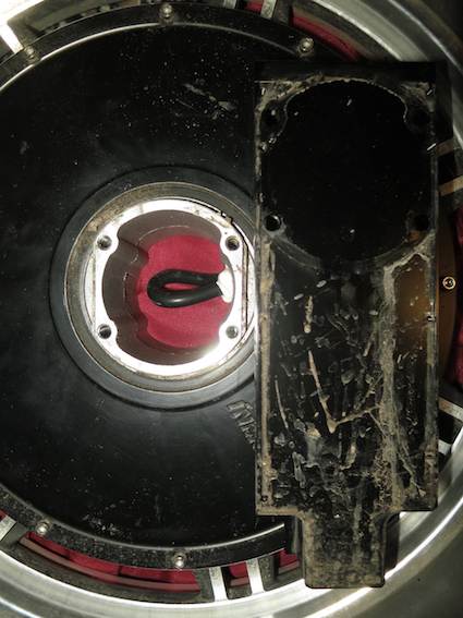

spiken Posté(e) le 8 février 2021 Partager Posté(e) le 8 février 2021 (modifié) Le 24/01/2021 à 00:07, King Size a dit : Opération "Nettoyage de V11". @King Size, il semblerait que tu aies un moteur V1, peux tu nous le confirmer ? D'après une vidéo youtube le flasque du moteur V2 laisse apparaître l'extérieur en acier du roulement, ce qui n'est pas le cas avec la V1. Mais ce qui me perturbe c'est que tes câbles moteurs étaient gainés (isolant blanc) ce qui n'était pas sensé être le cas sur le moteur V1 Modifié le 8 février 2021 par spiken Citer Lien vers le commentaire Partager sur d’autres sites More sharing options...

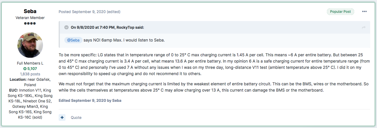

Kryscosne Posté(e) le 8 février 2021 Partager Posté(e) le 8 février 2021 Bonjour, existe t’il des solutions pour avoir un seul chargeur qui se branche sur les deux prises de la v11 afin de diminuer le temps de recharge et le poids. merci pour vos idées Citer Lien vers le commentaire Partager sur d’autres sites More sharing options...
Canaille Posté(e) le 8 février 2021 Partager Posté(e) le 8 février 2021 il y a 23 minutes, Kryscosne a dit : Bonjour, existe t’il des solutions pour avoir un seul chargeur qui se branche sur les deux prises de la v11 afin de diminuer le temps de recharge et le poids. merci pour vos idées Bonjour à toi oui bien sûr mais faut sortir de ton chargeur deux câbles avec connecteur mâle Citer Lien vers le commentaire Partager sur d’autres sites More sharing options...
sbouju Posté(e) le 8 février 2021 Partager Posté(e) le 8 février 2021 (modifié) Non... En fait ça pourrait exister, mais ne serait utile qu'avec un gros chargeur délivrant un courant trop important pour une seule prise, sur une roue qui en dispose de deux. Sachant qu'un adaptateur en "Y" en sortie de chargeur ferait alors tout pareil. Edit: ma réponse courte, c'était juste pour répondre précisément à la question qui laissait tout de même entendre clairement qu'un "petit" chargeur pouvait se faire passer pour un deux fois plus gros simplement en travaillant sur deux prises au lieu d'une Modifié le 8 février 2021 par sbouju 1 Citer Lien vers le commentaire Partager sur d’autres sites More sharing options...
Canaille Posté(e) le 8 février 2021 Partager Posté(e) le 8 février 2021 il y a 4 minutes, sbouju a dit : Non... En fait ça pourrait exister, mais ne serait utile qu'avec un gros chargeur délivrant un courant trop important pour une seule prise, sur une roue qui en dispose de deux. Sachant qu'un adaptateur en "Y" en sortie de chargeur ferait tout pareil. Je suis d’accord avec toi @sbouju mais ne pas oublier que sur un câblage bien vérifier l intensité qui peut etres accepter par le port de charge du moins je crois mais je peut me tromper Citer Lien vers le commentaire Partager sur d’autres sites More sharing options...
spiken Posté(e) le 8 février 2021 Partager Posté(e) le 8 février 2021 De mémoire, officiellement la v11 c'est 2.5A maxi par port de charge soit 5A au total admissible. Je ne sais pas si officieusement on peut monter plus haut. 1 Citer Lien vers le commentaire Partager sur d’autres sites More sharing options...
Kokorun Posté(e) le 8 février 2021 Partager Posté(e) le 8 février 2021 il y a 38 minutes, spiken a dit : De mémoire, officiellement la v11 c'est 2.5A maxi par port de charge soit 5A au total admissible. Je ne sais pas si officieusement on peut monter plus haut. Je suis d'accord, Officiellement fait pour deux chargeurs de 2.5A Citer Lien vers le commentaire Partager sur d’autres sites More sharing options...
Kokorun Posté(e) le 8 février 2021 Partager Posté(e) le 8 février 2021 Il y a 2 heures, Kryscosne a dit : Bonjour, existe t’il des solutions pour avoir un seul chargeur qui se branche sur les deux prises de la v11 afin de diminuer le temps de recharge et le poids. merci pour vos idées des solutions oui, à cette date un produit manufacturé, non. Mais il serait concevable d'avoir un chargeur 5A 84v (qui souvent ne font que 4.5-4.8A) et part sur deux prises. L'ideal étant d avoir une autre prise avant ce Y pour connecter les deux prises d'une seule fois et ne pas avoir le temps de brancher la seconde les pseudo 5A sur une seul prise de charge. 1 Citer Lien vers le commentaire Partager sur d’autres sites More sharing options...
King Size Posté(e) le 8 février 2021 Partager Posté(e) le 8 février 2021 Il y a 7 heures, spiken a dit : @King Size, il semblerait que tu es un moteur V1, peux tu nous le confirmer ? C'est en effet une première série : Pré-commande de ma V11 effectuée en début août 2020. Concernant les ports de charge, il y a un début de réponse par Seba sur EUC Forum : Et je source mes cites : https://forum.electricunicycle.org/topic/19165-ewheels-v10-5-amp-fast-charger-and-the-new-v11/page/2/ (Ça marche aussi avec "je source mes sites"... Mais bon! Faut bien choisir. ) 1 Citer Lien vers le commentaire Partager sur d’autres sites More sharing options...
