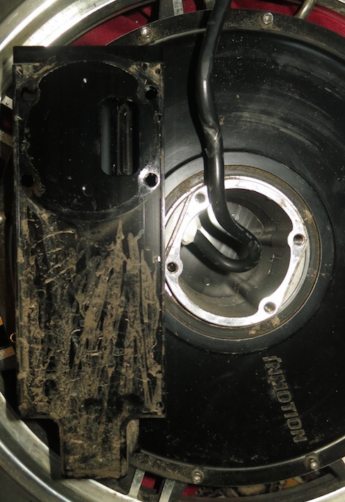

King Size Posté(e) le 9 mars 2021 Partager Posté(e) le 9 mars 2021 (modifié) Il y a 4 heures, BondZero07 a dit : Trouve-t-on des roulements seuls et si oui à quel prix ? Pour le 6816 2RS en SKF : https://www.123roulement.com/roulements-6816-2RS-SKF Et pour le 6916 2RS SKF : https://www.123roulement.com/roulements-6916-2RS-SKF Après il y a sans doute d'autres officines mais évitez les roulements génériques : Ils ont des étanchéités symboliques, la qualité du reste étant sans doute à l'avenant. Par ailleurs je pense toujours que le roulement seul n'est pas suffisant et qu'il faut un cache en impression 3D pour masquer son flanc (mais sans le joint qui frotte sur le flasque...sinon... 😱) À ce propos, petit retour taf de 50 km entre Louvres (95) et my home par les zones les plus zonesques que ma V11 puisse trouver : Le no man's land entre Goussainville et Arnouville : Glauque et boueux mais franchissable. La très étrange vallée du Petit Rosne à Sarcelles : Des petits jardins ouvriers le long d'un cours d'eau déversoir couvert d'une sordide dalle en béton... Le sentier qui la traverse est plutôt technique mais j'ai bien aimé. ...Jusqu'ici...ça va. Modifié le 9 mars 2021 par King Size 1 Citer Lien vers le commentaire Partager sur d’autres sites More sharing options...

Totogot Posté(e) le 10 mars 2021 Partager Posté(e) le 10 mars 2021 Il y a 21 heures, King Size a dit : Pour le 6816 2RS en SKF : https://www.123roulement.com/roulements-6816-2RS-SKF Et pour le 6916 2RS SKF : https://www.123roulement.com/roulements-6916-2RS-SKF Après il y a sans doute d'autres officines mais évitez les roulements génériques : Ils ont des étanchéités symboliques, la qualité du reste étant sans doute à l'avenant. Par ailleurs je pense toujours que le roulement seul n'est pas suffisant et qu'il faut un cache en impression 3D pour masquer son flanc (mais sans le joint qui frotte sur le flasque...sinon... 😱) Est-il possible de savoir quel est le roulement en place et donc la pièce à commander sans démonter? Le cache que tu as fait imprimer est celui-ci? https://www.thingiverse.com/thing:4741590 Ils conseillent de la graisse marine sur le roulement. Citer Lien vers le commentaire Partager sur d’autres sites More sharing options...
King Size Posté(e) le 10 mars 2021 Partager Posté(e) le 10 mars 2021 (modifié) Il y a 4 heures, Totogot a dit : Est-il possible de savoir quel est le roulement en place et donc la pièce à commander sans démonter? C'est simple. Les 2 types de roues sont dans cette vidéo (déjà publiée en page 97 de ce topic) : L'ancienne roue a le flasque qui couvre le cerclage externe du roulement, la nouvelle non (ou moins)... Voici une photo de ma roue 1ère série au bon mauvais temps des grincements dedans (): Pour le cache, je ne peux pas te répondre : C'est un ami qui les a imprimés pour moi. Modifié le 10 mars 2021 par King Size Citer Lien vers le commentaire Partager sur d’autres sites More sharing options...
