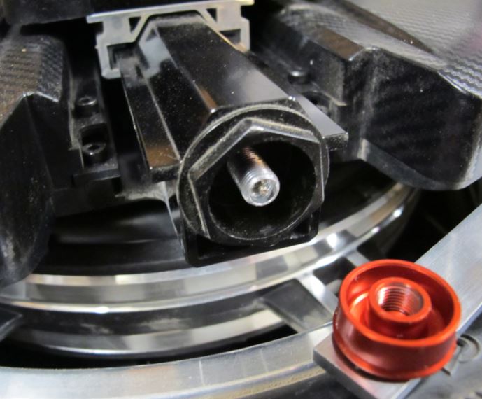

King Size Posté(e) le 5 avril 2021 Partager Posté(e) le 5 avril 2021 (modifié) il y a 26 minutes, Syoäni a dit : Sinon un bouchon de valve classique peut faire l'affaire je pense, mais c'est dommage la pastille rouge était plutôt design. Dangereux... S'ils touchent, c'est le pas-de-vis de la valve de l'amortisseur qui morfle. Le plus gros avantage du bouchon de meuble est qu'il protège sans être relié à ce qu'il doit protéger : Il n'y a donc pas de vice (même à faire sauter le bouchon!). Modifié le 5 avril 2021 par King Size 1 1 Citer Lien vers le commentaire Partager sur d’autres sites More sharing options...
Syoäni Posté(e) le 6 avril 2021 Partager Posté(e) le 6 avril 2021 Du coup pour la pastille officiel, celle qui se dévisse sans cesse on repassera pour son rôle protecteur. Citer Lien vers le commentaire Partager sur d’autres sites More sharing options...
Ibaloo Posté(e) le 6 avril 2021 Partager Posté(e) le 6 avril 2021 (modifié) Chez moi il ne bouge pas ce capuchon de valve officiel - dommage juste qu'il soit rouge au lieu d'orange qui est la couleur de la marque Inmotion. Si vraiment il glisse tant que ça un simple tour sur la valve avec du ruban teflon de plomberie suffira à le sécuriser. Modifié le 6 avril 2021 par Ibaloo 1 Citer Lien vers le commentaire Partager sur d’autres sites More sharing options...

Techos78 Posté(e) le 6 avril 2021 Partager Posté(e) le 6 avril 2021 il y a 29 minutes, Syoäni a dit : Du coup pour la pastille officiel, celle qui se dévisse sans cesse on repassera pour son rôle protecteur. Belle cao, mais je trouve ton commentaire un peu critique. Le bouchon n'est pas abrité par des parois grises comme sur ta figure, il est relativement exposé et peut se faire caresser par un parpaing. Ce sera un effort de cisaillement au niveau de la valve, mais d'une course limitée par le demi-jeu bouchon-lamage. Diamètre bouchon : 21,58mm , diamètre lamage : 22,10. L'encastrement du bouchon n'est a priori pas ridicule, je le trouve même pas mal du tout. Il reste le serrage, assez critique : ferme mais pas trop. J'utilise une vieille paire de pinces à long becs ronds : Je mettrais bien un poil de Loctite frein-filet faible, mais mon bidon est vide, et pas question de mettre de la forte. Citer Lien vers le commentaire Partager sur d’autres sites More sharing options...

Syoäni Posté(e) le 6 avril 2021 Partager Posté(e) le 6 avril 2021 (modifié) il y a 26 minutes, Techos78 a dit : Belle cao, mais je trouve ton commentaire un peu critique. Rendons à César ce qui appartient à César. Cette illustration n'est pas de moi. Mais de là Modifié le 6 avril 2021 par Syoäni 1 Citer Lien vers le commentaire Partager sur d’autres sites More sharing options...
