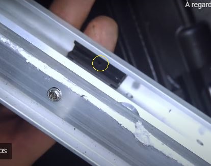

rik27 Posté(e) le 6 avril 2021 Partager Posté(e) le 6 avril 2021 les caches en formes de "selle de cheval" sont fixé sur les glissières et en tenant la poignée et faisant des mouvements avant arrière , il y a un claque claque , un bruit de jeu quoi .. je pense pas être le seul ? Citer Lien vers le commentaire Partager sur d’autres sites More sharing options...
Syoäni Posté(e) le 6 avril 2021 Partager Posté(e) le 6 avril 2021 (modifié) C'est ce genre de bruit ? V_20210406_211442_OC0.mp4 Je pense que c'est le cache qui tape sur la glissière. Modifié le 6 avril 2021 par Syoäni 1 Citer Lien vers le commentaire Partager sur d’autres sites More sharing options...

rik27 Posté(e) le 6 avril 2021 Partager Posté(e) le 6 avril 2021 il y a 2 minutes, Syoäni a dit : C'est ce genre de bruit ? V_20210406_211442_OC0.mp4 17 Mo · 0 téléchargement Je pense que c'est le cache qui tape sur la glissière. oui ce genre la , si tu la couche et que tu fait le même mouvement , ont voit bien le jeu au niveau des tampons en plastique noir en bas des glissières , par le dessous Citer Lien vers le commentaire Partager sur d’autres sites More sharing options...

dacviet Posté(e) le 6 avril 2021 Partager Posté(e) le 6 avril 2021 Il y a 1 heure, Syoäni a dit : C'est ce genre de bruit ? V_20210406_211442_OC0.mp4 17 Mo · 0 téléchargement Je pense que c'est le cache qui tape sur la glissière. Oui c'est exactement ce bruit ! Citer Lien vers le commentaire Partager sur d’autres sites More sharing options...

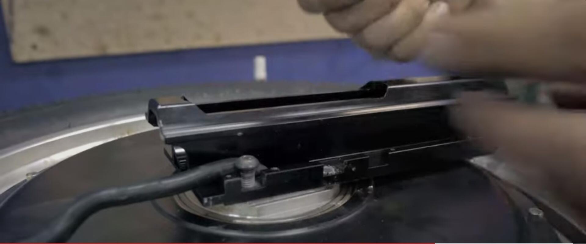

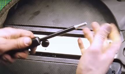

King Size Posté(e) le 7 avril 2021 Partager Posté(e) le 7 avril 2021 (modifié) Le 06/04/2021 à 20:20, Syoäni a dit : J'aimerais connaître le nombre de km que vous avez fait et a partir de quand vous avez remarquez ce jeu. Perso pour le moment je ne ressens aucun jeu venant de l'amortisseur. Pas de jeu particulier sur les glissières alu de ma V11 en 1800 km... Juste le traditionnel "clac" de fin de course dont j'aimerais beaucoup localiser précisément la provenance. J'ai démonté assez souvent la V11 jusqu'aux roulements (5 fois) pour tenter de trouver une usure de plastique, une peinture sur métal écaillée ou rayée...mais rien. Concernant la vidéo de nos amis russes, elle me rassurerait plutôt : J'ignore quelle force il faut appliquer à une pièce en aluminium assez épaisse pour transformer 4 pas-de-vis des supports d'amortisseurs en trous oblongs mais elle ne doit pas être minime. Les miens sont intacts et je pèse pourtant un certain poids (...pour ne pas dire un poids certain.). Modifié le 8 avril 2021 par King Size Citer Lien vers le commentaire Partager sur d’autres sites More sharing options...

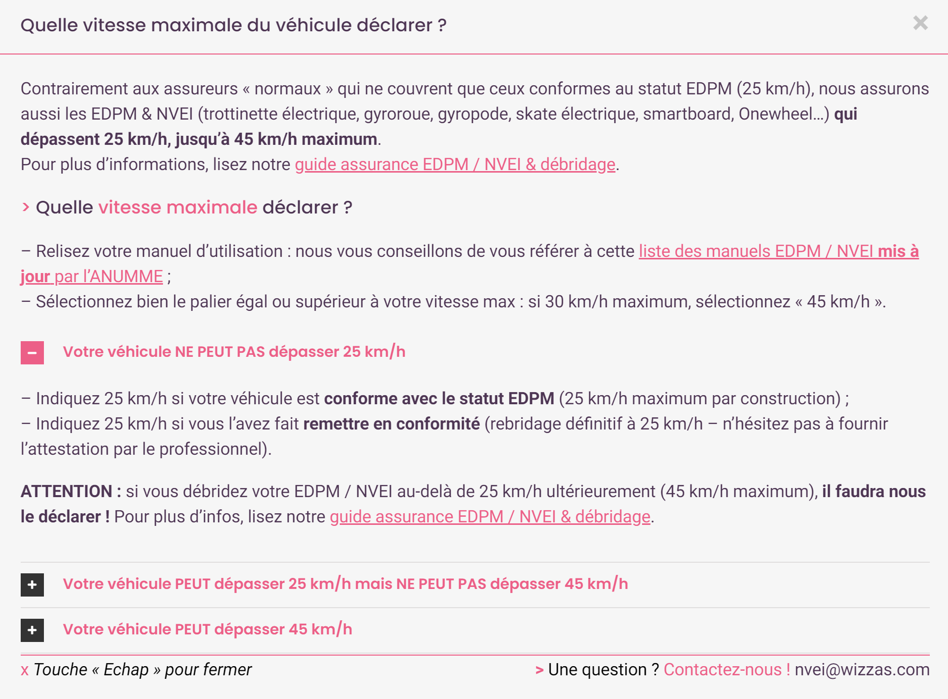

Syoäni Posté(e) le 7 avril 2021 Partager Posté(e) le 7 avril 2021 Bonjour a tous, Je me demandais a quelle assurance vous avez souscrit. Étant que sur la notice il est stipulé que la v11 dépasse les 45km/h Wizzas il faut oublier. Est elle vraiment assurable ? Ou est-ce qu'en cas d'accident l'assureur se retournera systématiquement contre l'assuré pour avoir mis en circulation sur voie publique un engin qui n'est pas censé s'y trouver ? Je sais que c'est un vieux débat, mais je suis curieux de savoir si les possesseurs de la v11 ont réussi à trouver une assurance. Citer Lien vers le commentaire Partager sur d’autres sites More sharing options...
Techos78 Posté(e) le 7 avril 2021 Partager Posté(e) le 7 avril 2021 (modifié) @rik27 a raison, les tampons ont du jeu, ce qui n'est pas une réelle surprise. A l'usage, ça se ressent un peu, mais sans excès. Avec l'usure, cela va s'amplifier... Pour l'instant je ne m'en occupe pas, j'ai juste remarqué à l'extérieur des barres de selle des petites vis allen, qui servent a priori de fixation des tampons, mais peut-être (? ?) d'ajustement de jeu. Si ce n'est pas le cas, on pourrait envisager des cales d'épaisseur (taillées sur mesure) pour mettre sous les tampons. C'est une roue qui a du succès, et (forum anglais) ce sujet est évoqué régulièrement, on peut attendre pour voir apparaître (miraculeusement) des pièces détachées en vente, ou bien des solutions palliatives... patience. Edit : l'état de la roue du russe ci-dessus est catastrophique, les barres de selle sont ravagées à l'extérieur. A priori c'est suite au desserrage des vis d'essieu creux. L'essieux creux comporte des hélicoils, ce qui est excellent, mais ceux-ci se sont visiblement décollés, ce qui est très mauvais. A surveiller donc, les galères de desserrage d'axe ne sont donc pas terminées. . Le tampon semble être percé par un trou taraudé, la petite vis de fixation devra être courte, et j'espère qu'elle n'aura pas envie de se barrer... Edit2 : Je crois avoir compris cette suspension : La tige du vérin pneumatique est épaulée !. C'est assez effrayant : tout le poids du pilote est supporté par cet épaulement !. Et c'est l'écrou de fixation qui empêche la roue de tomber quand on soulève. Le talonnement en haut se propage au piston, la tige est plus grosse que je ne pensais, elle devrait résister (?) mais je pense qu'il faut quand même augmenter la pression négative si on talonne. Modifié le 7 avril 2021 par Techos78 Citer Lien vers le commentaire Partager sur d’autres sites More sharing options...

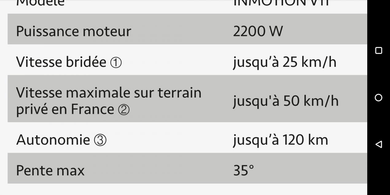

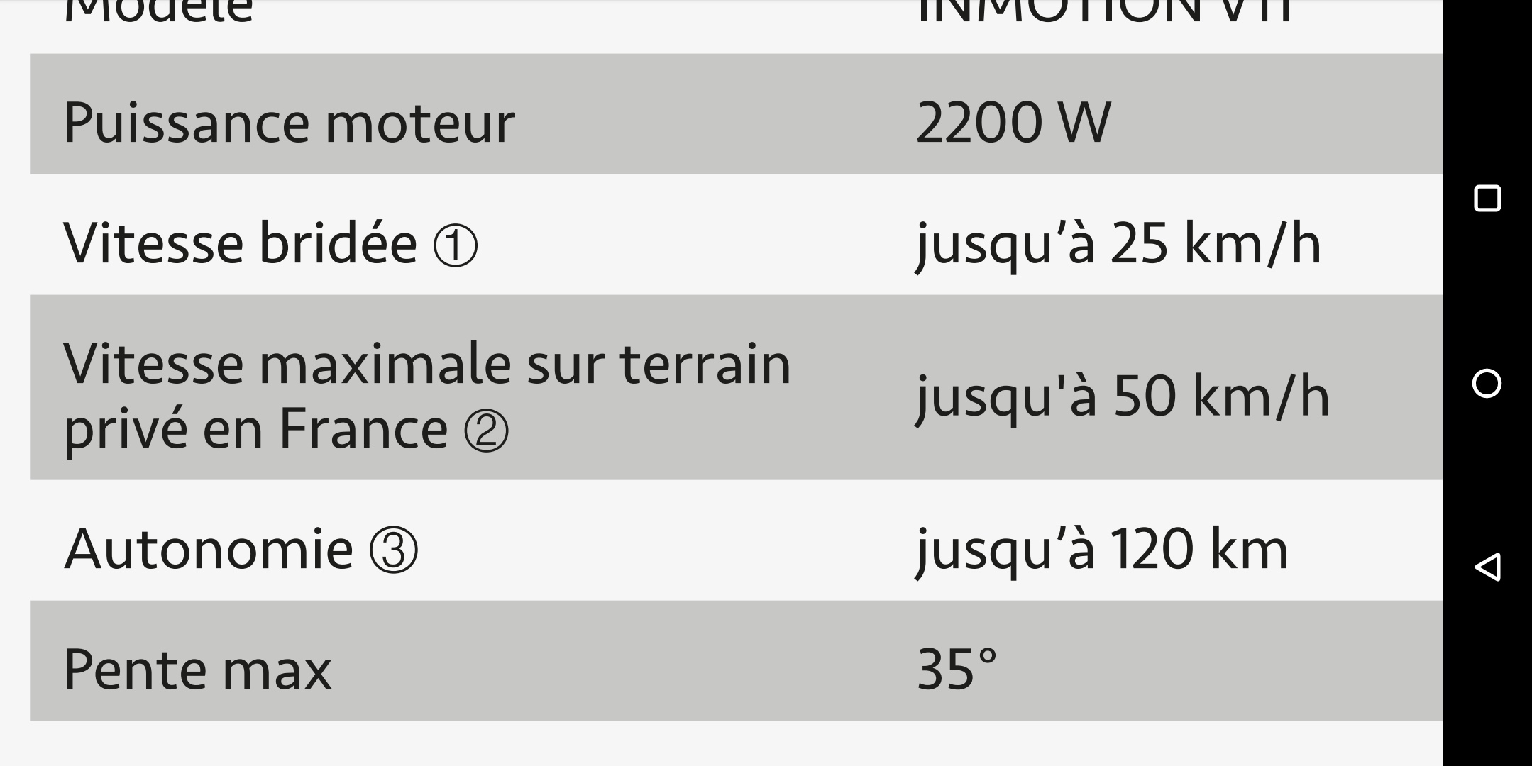

Syoäni Posté(e) le 7 avril 2021 Partager Posté(e) le 7 avril 2021 (modifié) il y a 14 minutes, Ibaloo a dit : STOP. C'est totalement faux. La V11 livrée par Inmotion France est livrée bridée à 25 km/h par le constructeur, conformément à la réglementation sur les EDPM. Je suis en train de voir directement avec Wizzas, je tiendrai au courant. Sur le lien que tu met sur ton post il y a ceci : "Si votre manuel indique une vitesse maximale supérieure à 45 km/h : vous serez de fait exclu par l’assureur (et interdit de circulation sur voie publique sans réception et immatriculation, au passage)." Si on ce réfère à la notice on trouve ceci : En espérant que tu dise vrai, car je voudrais souscrire à Wizzas. Modifié le 7 avril 2021 par Syoäni Citer Lien vers le commentaire Partager sur d’autres sites More sharing options...
Ibaloo Posté(e) le 7 avril 2021 Partager Posté(e) le 7 avril 2021 (modifié) Il y a 2 heures, Syoäni a dit : En espérant que tu dise vrai, car je voudrais souscrire à Wizzas. Aucun problème, j'y suis et ça n'a posé aucune difficulté. Et d'autant moins que la V11 est à ma connaissance la première roue vendue de base conforme à la réglementation, ce qui a été un argument décisif de mon achat. Je t'invite à lire ceci sur le site de Wizzas. Tu es dans le cas du véhicule conforme avec le statut EDPM puisqu'il est bien vendu de base bridé à 25 km/h. Je te dirais même que j'ai débridé ma V11 après avoir reçu ma carte verte, j'était donc indubitablement de bonne foi en déclarant que mon véhicule était limité à 25 km/h puisque c'était réellement le cas au moment où j'ai signé ma déclaration : J'ai ensuite informé mon assureur du débridage de mon véhicule à 45 km/h. Tout est clair, tout est parfaitement conforme. Il faut vraiment distinguer ce qui est du domaine de l'assureur et ce qui est du domaine de la réglementation. De base une V11 livrée par New Walkings / Inmotion France lorsqu'on la reçoit et que l'on monte dessus, elle roule à 25 km/h. C'est la vitesse maximale du véhicule qui t'a été livré, elle est conforme à la réglementation. C'est celle que tu déclares en toute bonne foi à ton assureur. Tu peux faire constater par un expert au tribunal qu'une V11 livrée par le constructeur roule bien à 25 km/h maximum, et que par conséquent c'est en toute bonne foi que tu as déclaré cette vitesse à ton assureur (en fait c'est simplement un réglage de tiltback pas vraiment précis, mais je pense que ça passera). Après tu télécharges une application et tu modifies volontairement et en pleine conscience la vitesse maximale de ton véhicule. C'est un acte ILLEGAL, mais toléré par ton assureur dans certaines limites. Tant que tu restes dans ces limites ton assureur prend en charge les dommages que tu peux causer à des tiers. Si tu les dépasses il ne te protège plus. Pour les plus curieux je vous invite à consulter la méthodologie d'évaluation de la vitesse à partir des traces de pneu des véhicules impliqués - puisque c'est sur cette base que se font les expertises, c'est un domaine scientifiquement passionnant ( ayé, @Techos78 est absorbé 😉 ): https://moodle.polymtl.ca/pluginfile.php/140139/mod_folder/content/0/15-Reconstitution.pdf?forcedownload=1. Après calculs ils sont à 10 km/h de précision, c'est quand même balaise. En conclusion la V11 est parfaitement dans les clous pour Wizzas les gars, ne vous inquiétez pas. Ils ont évalué depuis longtemps que la probabilité qu'un quadragénaire rentre dans une petite vieille à 45 km/h est infinitésimale. Contrairement à la probabilité qu'il se fasse piquer sa roue ou qu'il l'oublie complètement bourré dans un bar. A leur place j'augmenterais le tarif du "tout risque", je le trouve vraiment trop bon marché, ça pousse à l'inconscience en matière d'alcool... Modifié le 7 avril 2021 par Ibaloo 1 Citer Lien vers le commentaire Partager sur d’autres sites More sharing options...
