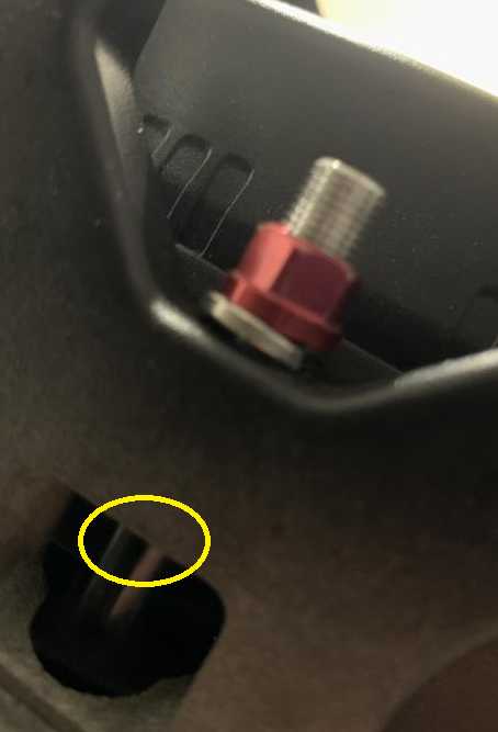

Kaalcifer Posté(e) le 12 avril 2021 Partager Posté(e) le 12 avril 2021 (modifié) Il y a 22 heures, Kaalcifer a dit : J’envoie un message au sav avant de démonter plus au loin. Ça me rassure que vous n’ayez pas ça. Je me prends la tête sur les réglages de suspension et de claque de pedale pour rien alors 😝 J’ai régler à +60 -40 pour les 60kg. @King Size @SyoäniBon c’est pas très probant. a priori c’est une question de réglage de la suspension. Que je « tape en bas » c’est peut être une impression faudrai que j’essaie une autre roue pour comparer (mais quand même c’est étrange). Je n’ai pas de jeu latérale. La vidéo en donne l’impression car la roue est éteinte. Que je face clac en haut est à priori « normal » du fait que je n’ai pas à manipuler la roue ainsi. C’est vrais que j’exagère sur la vidéo. Je peux juste enfoncer en relâchant la suspension remonte et clac car il n’y a personne dessus ? Sur un saut je claquerais donc forcément. après si ça abime rien.... Quand on connaît pas le produit et qu’on est tout seul sur place c’est dur de ce faire une idée... 🥲 Modifié le 12 avril 2021 par Kaalcifer Citer Lien vers le commentaire Partager sur d’autres sites More sharing options...

Kryscosne Posté(e) le 12 avril 2021 Partager Posté(e) le 12 avril 2021 Bonsoir. Un petit message sur le suivi de la résolution du bruit de claquement. J’ai démonter les flans pour pouvoir atteindre les 8 (4x2) grosses de fixation du moteur à la coque. J’ai démonté 2 des 4 vis de chaque côté pour vérifier les pas de vis. Je n’ai rien vu de particulier à ce niveau. J’ai tout resserré à bloc des deux côtés. Après quelques tours de roue de test à la maison, je n’entends plus de claquement pour le moment. 1 Citer Lien vers le commentaire Partager sur d’autres sites More sharing options...

Kaalcifer Posté(e) le 12 avril 2021 Partager Posté(e) le 12 avril 2021 (modifié) Il y a 2 heures, indy49 a dit : J'ai pas dû être clair : 60 en bas me semble trop faible. Ca doit talonner très vite. Ah ?! Je peux essayer plus (avec une pompe qui fonctionne... tu mettrais / tu met combien toi ? Tan que j’y suis ça aussi me paraît étrange. C’est pas hyper serrer mais ça a pas l’aire de bouger non plus. Modifié le 12 avril 2021 par Kaalcifer Citer Lien vers le commentaire Partager sur d’autres sites More sharing options...

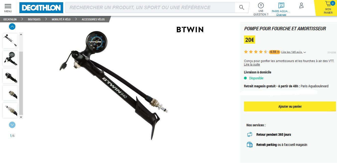

sbouju Posté(e) le 12 avril 2021 Partager Posté(e) le 12 avril 2021 (modifié) il y a 32 minutes, Kaalcifer a dit : Je vais passer en click and collect à décathlon demain. J'en ai rarement vu en rayon chez D4, des pompes qui vont pour les amortisseurs (300 Psi)... Mais en click & collect ça peut peut-être le faire? Modifié le 12 avril 2021 par sbouju Citer Lien vers le commentaire Partager sur d’autres sites More sharing options...

Minch Posté(e) le 12 avril 2021 Partager Posté(e) le 12 avril 2021 (modifié) il y a 6 minutes, sbouju a dit : J'en ai rarement vu chez D4, des pompes qui vont pour les amortisseurs (300 Psi)... Je possède celle-là (pour mon VTT tout suspendu, qui prend la poussière) : Modifié le 12 avril 2021 par minch 2 Citer Lien vers le commentaire Partager sur d’autres sites More sharing options...

indy49 Posté(e) le 12 avril 2021 Partager Posté(e) le 12 avril 2021 J'ai la même pompe que @minch que j'avais achetée pour mon VTT aussi Elle fonctionne bien. Par contrela pompe inMotion permet de ne pas faire sortir d'air quand on dévisse. @Kaalcifer, utilises-tu cette possibilité ? C'est vraiment important car, le réservoir étant tout petit, tu peux facilement perdre 20psi de pression rien qu'en dévissant l'embout. 1 Citer Lien vers le commentaire Partager sur d’autres sites More sharing options...

Kaalcifer Posté(e) le 12 avril 2021 Partager Posté(e) le 12 avril 2021 (modifié) @Techos78 @indy49 Ok je faisais presque ça avec l’embout allongé mais ... je n’avais pas penser à purger avant de dévisser de la shradrer. Merci pour l’astuce On vas voir demain avec la même pompe que la vote si les mesures de pressions donnent les mêmes résultats. Rondelle moyennement compressé parfait ok un truc à ce soucier en moins 😅 Modifié le 12 avril 2021 par Kaalcifer Citer Lien vers le commentaire Partager sur d’autres sites More sharing options...
