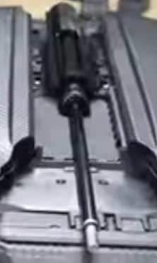

King Size Posté(e) le 13 avril 2021 Partager Posté(e) le 13 avril 2021 Il y a 20 heures, Techos78 a dit : Moi c'est pareil, la rondelle grower est effectivement à moitié compressée. Serrer l'écrou fait tourner la tige, c'est plutôt niais... Moi ce qui me chagrine le plus c'est l'absence de rondelle de l'autre côté, l'épaulement de la tige est très faible et tout le poids du pilote porte dessus. Bon, ce ne sera pas simple à trouver, une rondelle inox épaisse avec un diamètre intérieur entre 7,8 et 8. Plutôt qu'une rondelle, je verrais plutôt un écrou plat afin que l'épaulement porte aussi sur le filetage. 🤔 L'idéal serait un bon vieil écrou carré comme on en trouvait dans les jouets de mon enfance afin qu'il bloque en même temps la rotation du tube à l'intérieur du U de la pièce en Y... (J'en perds mon alphabet! ) D'ailleurs on en trouve encore dans les boutiques en ligne, reste à déterminer le diamètre du filetage. Citer Lien vers le commentaire Partager sur d’autres sites More sharing options...

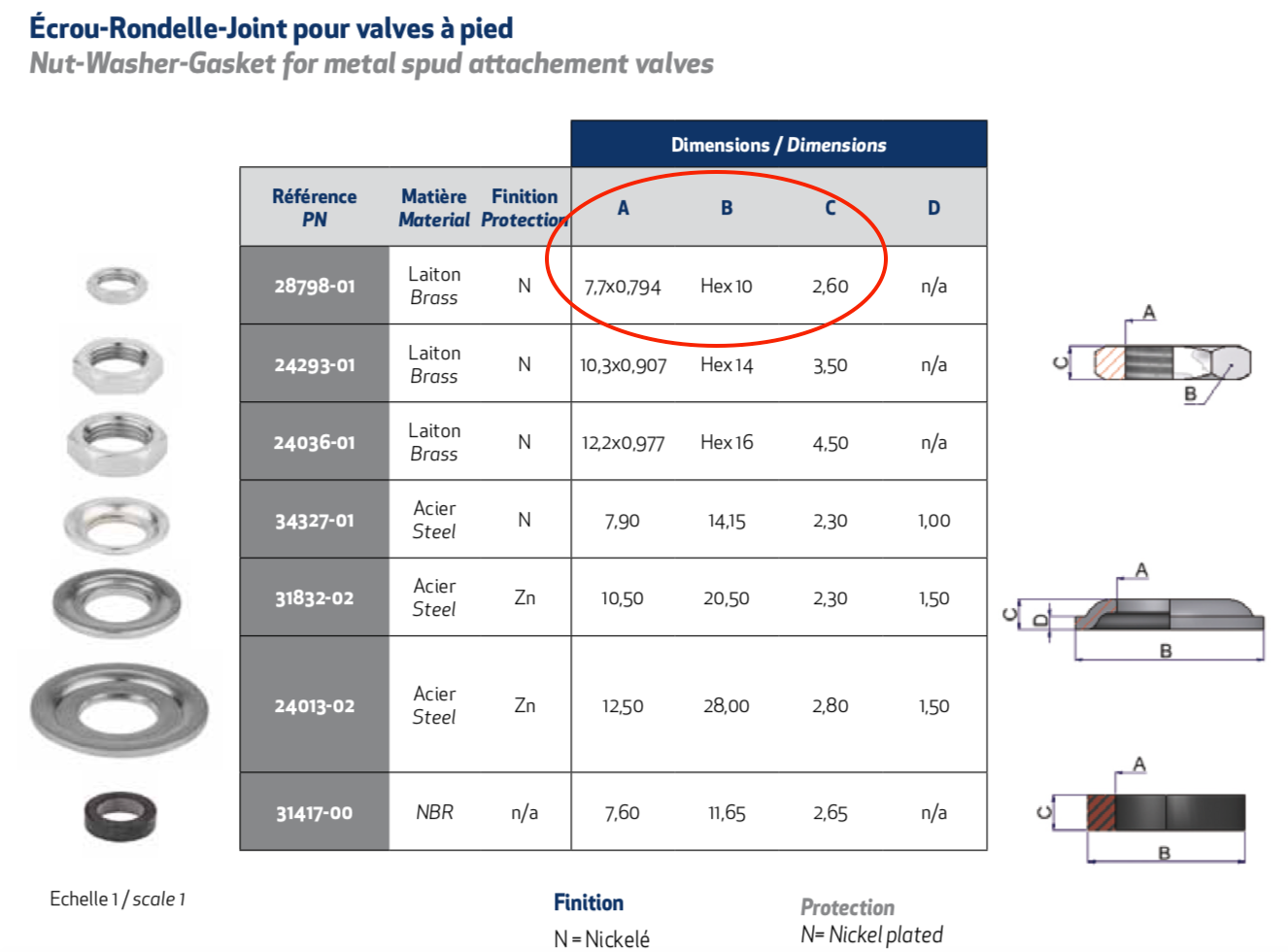

Techos78 Posté(e) le 14 avril 2021 Partager Posté(e) le 14 avril 2021 Il y a 15 heures, King Size a dit : (...) reste à déterminer le diamètre du filetage. Un filetage très spécifique : 7,7 mm de diamètre extérieur et un pas de 32 filets par pouce, une cote américaine. Cela ne correspond même pas aux standards UNC ou UNF des vis 5/16 de pouce (7,9375) respectivement 18 et 24 fpp. La tige du vérin a un diamètre 10 mm, c'est donc assez inquiétant de poser tout son poids sur deux épaulements de ~1 mm de large. Toutes les tiges que j'ai vues en photo ont cette trace blanche sous l'épaulement. La tige s'appuie au fond d'un lamage assez large creusé dans la pièce en Y, je me demande si ce n'est pas le signe que la tige s'incruste ... oui, je suis de nature pessimiste. Il y a 16 heures, Ibaloo a dit : Moi ce que j'aimerais c'est surtout un mode "freinage" qui permettrait de prendre des inclinaisons de 15/20° avec un accomagnement en assiette des pédales - et sans PADS. Il faudrait que les wheelers 9bot Z10 s'expriment à ce sujet, puisqu'ils ont l'option "aide au freinage". J'ai cru comprendre que c'est un genre de tilt back au freinage, qui accentue le déséquilibre arrière, et qui s'obtient en temporisant fugitivement le ralentissement de la roue. J'ai également cru comprendre que la majorité des pilotes Z10 ne sont pas séduits... 1 Citer Lien vers le commentaire Partager sur d’autres sites More sharing options...
King Size Posté(e) le 14 avril 2021 Partager Posté(e) le 14 avril 2021 Il y a 8 heures, Techos78 a dit : Cela ne correspond même pas aux standards UNC ou UNF des vis 5/16 de pouce (7,9375) respectivement 18 et 24 fpp. Il doit bien exister des écrous de valves Schrader un peu plus larges qu'à l'accoutumée? Extrait d'une doc Schrader. Citer Lien vers le commentaire Partager sur d’autres sites More sharing options...

Pierre SEIBEL Posté(e) le 15 avril 2021 Partager Posté(e) le 15 avril 2021 Le 14/04/2021 à 11:39, Techos78 a dit : Un filetage très spécifique : 7,7 mm de diamètre extérieur et un pas de 32 filets par pouce, une cote américaine. Cela ne correspond même pas aux standards UNC ou UNF des vis 5/16 de pouce (7,9375) respectivement 18 et 24 fpp. La tige du vérin a un diamètre 10 mm, c'est donc assez inquiétant de poser tout son poids sur deux épaulements de ~1 mm de large. Toutes les tiges que j'ai vues en photo ont cette trace blanche sous l'épaulement. La tige s'appuie au fond d'un lamage assez large creusé dans la pièce en Y, je me demande si ce n'est pas le signe que la tige s'incruste ... oui, je suis de nature pessimiste. Il faudrait que les wheelers 9bot Z10 s'expriment à ce sujet, puisqu'ils ont l'option "aide au freinage". J'ai cru comprendre que c'est un genre de tilt back au freinage, qui accentue le déséquilibre arrière, et qui s'obtient en temporisant fugitivement le ralentissement de la roue. J'ai également cru comprendre que la majorité des pilotes Z10 ne sont pas séduits... J'ai une Z10 honnêtement j'aime pas du tout l'assistance au freinage je trouve cela casse gueule car tu dois gérer le déport de ton centre de gravité vers l'arrière tout en gérant le changement d'angle le tt sans trop savoir quand cela commence à s'activer. Alors peut être que l'implémentation ninebot n'est pas idéale mais je pense que c'est tt simplement une mauvaise idée ... 1 Citer Lien vers le commentaire Partager sur d’autres sites More sharing options...
