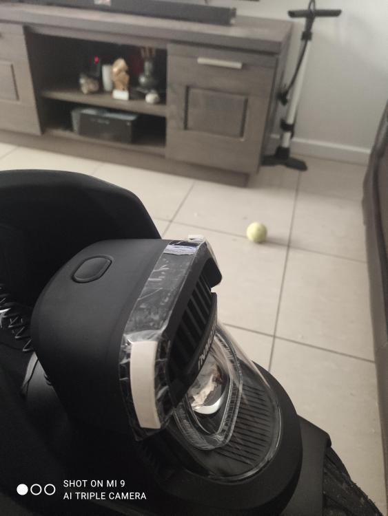

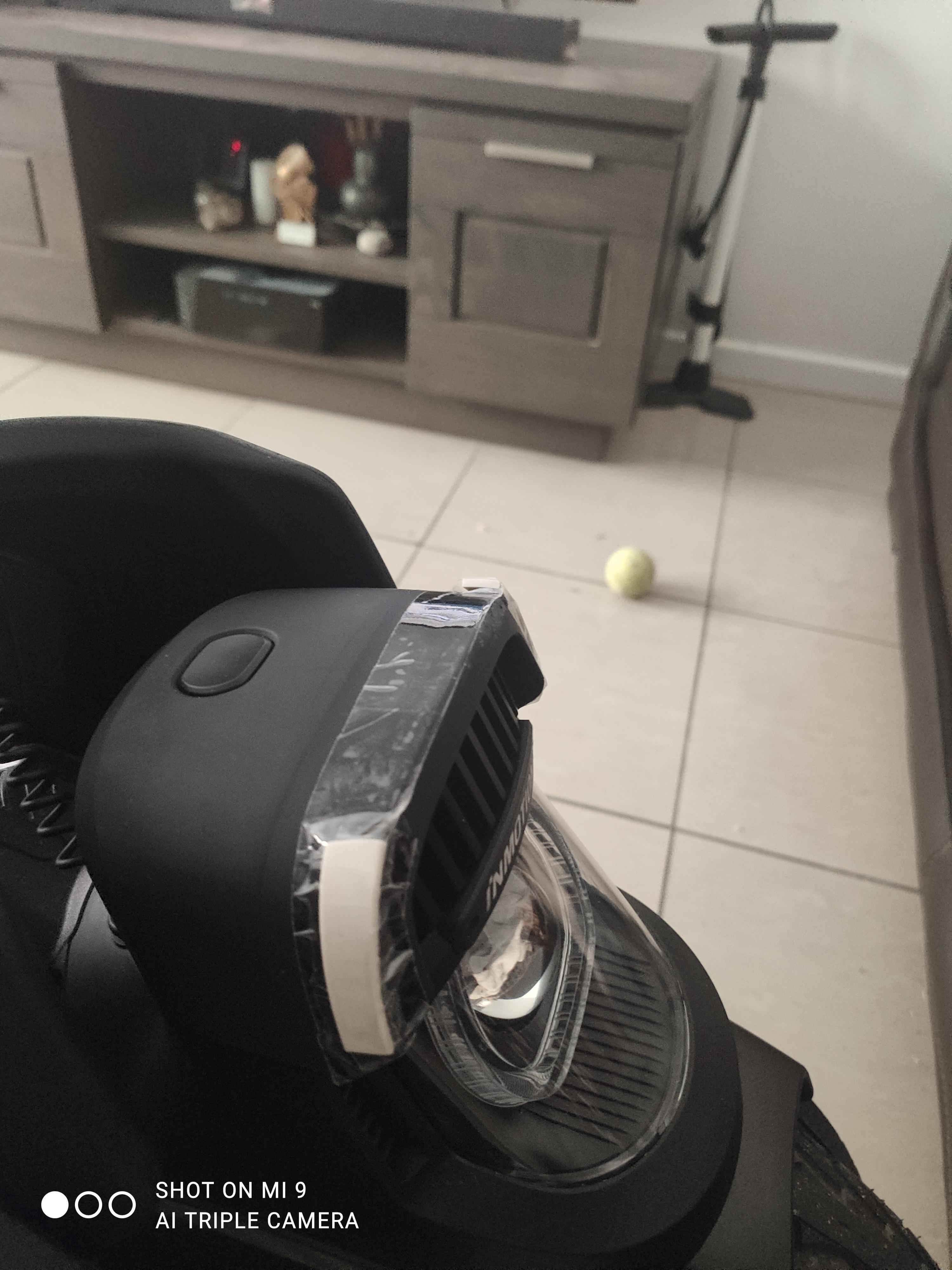

Mickael59 Posté(e) le 25 avril 2021 Partager Posté(e) le 25 avril 2021 (modifié) Le 18/04/2021 à 15:22, BuZzz a dit : Super rigides les CP 😬 L’idéal pour mon cas étant les Sai Pads Salut @BuZzz, moi c'est Mickaël et j'aimerais savoir ce que tu as mis sur le phare avant et avec quoi ? J'ai remarqué que c'était l'endroit qui prenait Cher lors des chutes... J'ai mis du silicone parce que j'ai pas d'autres idée définitives. STP ? Modifié le 25 avril 2021 par Mickael59 Citer Lien vers le commentaire Partager sur d’autres sites More sharing options...

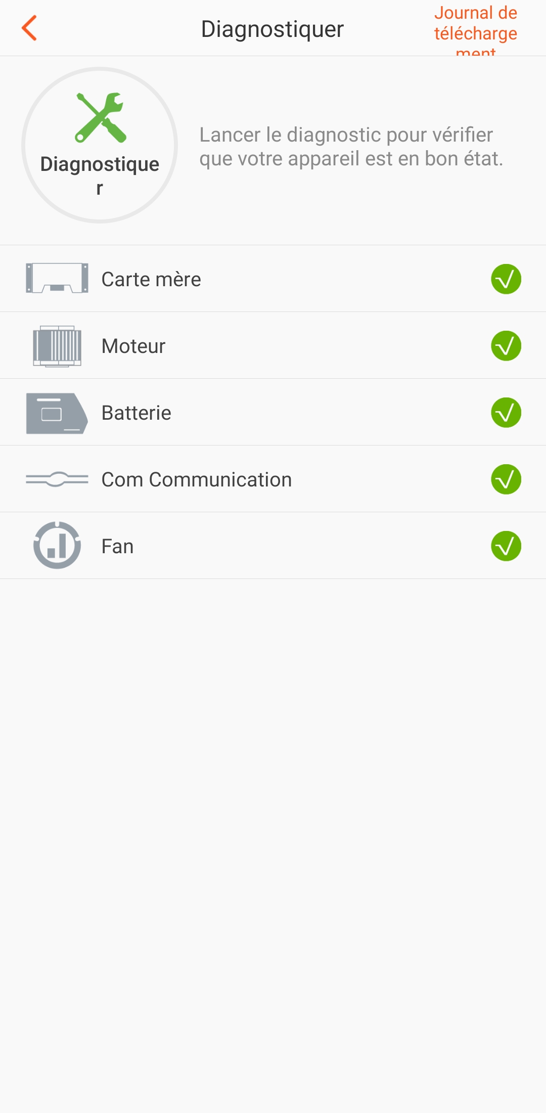

lord gotham Posté(e) le 26 avril 2021 Partager Posté(e) le 26 avril 2021 Bonjour à tous, je voulais savoir si vous aviez vu ce problème quelque part, j'ai cherché sur le net et je ne trouve rien. Je roule en kingsong s18 mais on m'a proposé d'acheter une v11 avec ce problème. On me parle de changer la driver board ? Du coup faut que je regarde le prix mais avant je voulais être sur que ce soit celle la Ps si vous avez une astuce pour résoudre ce problème bien sur je suis preneur Autre question on est à quelle batch ? V3 ? Si oui comment reconnaître une batch V3 facilement ? Promis la dernière vous avez quoi en autonomie z peut près car je fais 75kg et 55km avec ma s18 Merci merci merci Citer Lien vers le commentaire Partager sur d’autres sites More sharing options...
Ibaloo Posté(e) le 26 avril 2021 Partager Posté(e) le 26 avril 2021 (modifié) J'ai eu un souci comme ça une fois. C'était super chiant je n'arrivais pas à éteindre la roue avec son bouton on/off et elle refusait de se charger. J'avais été obligée de l'éteindre via l'application. De ce que j'en ai compris le problème se pose lorsque je laisse l'application Inmotion connectée trop longtemps. Un nième bug logiciel avec le bluetooth je suppose. Il faut voir si ça reste tout le temps comme ça ou si ça disparaît après un arrêt-marche de la roue. De toutes façons ça n'affecte que le bluetooth, donc la communication avec l'application Inmotion qui - une fois les réglages effectués - ne sert pas à grand chose d'autre qu'à lire son total kilométrique de temps en temps. Tant que la carte-mère, la batterie et le moteur sont ok la roue peut rouler 🙂 Modifié le 26 avril 2021 par Ibaloo Citer Lien vers le commentaire Partager sur d’autres sites More sharing options...
lord gotham Posté(e) le 26 avril 2021 Partager Posté(e) le 26 avril 2021 il y a 58 minutes, Ibaloo a dit : J'ai eu un souci comme ça une fois. C'était super chiant je n'arrivais pas à éteindre la roue avec son bouton on/off et elle refusait de se charger. J'avais été obligée de l'éteindre via l'application. De ce que j'en ai compris le problème se pose lorsque je laisse l'application Inmotion connectée trop longtemps. Un nième bug logiciel avec le bluetooth je suppose. Il faut voir si ça reste tout le temps comme ça ou si ça disparaît après un arrêt-marche de la roue. De toutes façons ça n'affecte que le bluetooth, donc la communication avec l'application Inmotion qui - une fois les réglages effectués - ne sert pas à grand chose d'autre qu'à lire son total kilométrique de temps en temps. Tant que la carte-mère, la batterie et le moteur sont ok la roue peut rouler 🙂 Ah interressant tu penses que je peux rouler comme ça ? C'etait le même message d'erreur ? Citer Lien vers le commentaire Partager sur d’autres sites More sharing options...
Ibaloo Posté(e) le 26 avril 2021 Partager Posté(e) le 26 avril 2021 (modifié) il y a 28 minutes, lord gotham a dit : Ah interressant tu penses que je peux rouler comme ça ? C'etait le même message d'erreur ? Pas le même message mais la même ligne. Sur l'interface de l'application en français c'est la ligne dite "Com communication" et elle concerne le bluetooth. Si le message est persistant c'est qu'il y a un souci. Mais comme je l'ai écrit ça m'est arrivé 1 ou 2 fois de l'avoir après avoir oublié d'éteindre la roue et laissé l'appli connectée. Il disparaît après un redémarrage. La dernière fois c'était il y a 2 mois et j'ai fait plus de 500 km depuis, donc ça n'empêche pas de rouler. Modifié le 26 avril 2021 par Ibaloo Citer Lien vers le commentaire Partager sur d’autres sites More sharing options...

BuZzz Posté(e) le 27 avril 2021 Partager Posté(e) le 27 avril 2021 Le 25/04/2021 à 16:43, Mickael59 a dit : Salut @BuZzz, moi c'est Mickaël et j'aimerais savoir ce que tu as mis sur le phare avant et avec quoi ? J'ai remarqué que c'était l'endroit qui prenait Cher lors des chutes... J'ai mis du silicone parce que j'ai pas d'autres idée définitives. STP ? Bumper Hulaj Market,tu as également d’autres pièces dispo https://hulaj.market/en/inmotion-v11/144-a-set-of-bumpers-for-inmotion-v11-protecting-lamps-against-damage.html?SubmitCurrency=1&id_currency=2 1 Citer Lien vers le commentaire Partager sur d’autres sites More sharing options...
indy49 Posté(e) le 28 avril 2021 Partager Posté(e) le 28 avril 2021 Le 21/04/2021 à 13:09, Ibaloo a dit : Le pneu CST de m.... en revanche c'est une autre histoire. Je le regonfle à minima toutes les 2 semaines et si j'ai roulé sous la flotte je suis sûr d'avoir perdu 0,3 bars. complètement poreux après même pas 6 mois.... !@#$ ! Comme l'a dit Techo78 c'est plutôt la chambre à air qui doit être pointée du doigt. => as-tu vérifié le serrage de l'obus de la valve ? Citer Lien vers le commentaire Partager sur d’autres sites More sharing options...
Mickael59 Posté(e) le 28 avril 2021 Partager Posté(e) le 28 avril 2021 @BuZzz Merci il est interréssant ce marchant son catalogue de pièce est vaste pour la V11, il ne prend que avec un compte Paypal in Fine mais bon. Citer Lien vers le commentaire Partager sur d’autres sites More sharing options...
