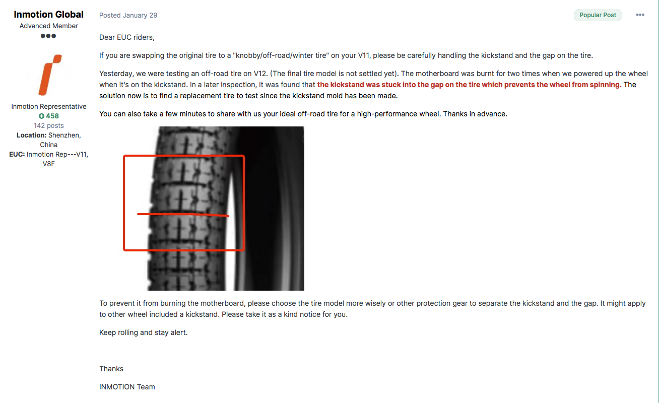

King Size Posté(e) le 24 mai 2021 Partager Posté(e) le 24 mai 2021 (modifié) Étonnante information en provenance d'IM : Un pneu à crampons avec rainures horizontales pourrait se coincer sur la béquille d'une V11 ou V12 et cramer la carte-mère (si j'ai bien compris). C'est toujours bon à savoir...avant! Le lien sur EUC Forum : https://forum.electricunicycle.org/topic/21647-be-carefully-switching-to-the-knobbyoff-roadwinter-tire-on-your-v11-or-any-other-wheel-with-a-kickstand/ Modifié le 24 mai 2021 par King Size 1 Citer Lien vers le commentaire Partager sur d’autres sites More sharing options...
