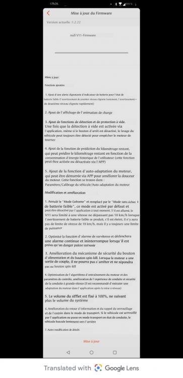

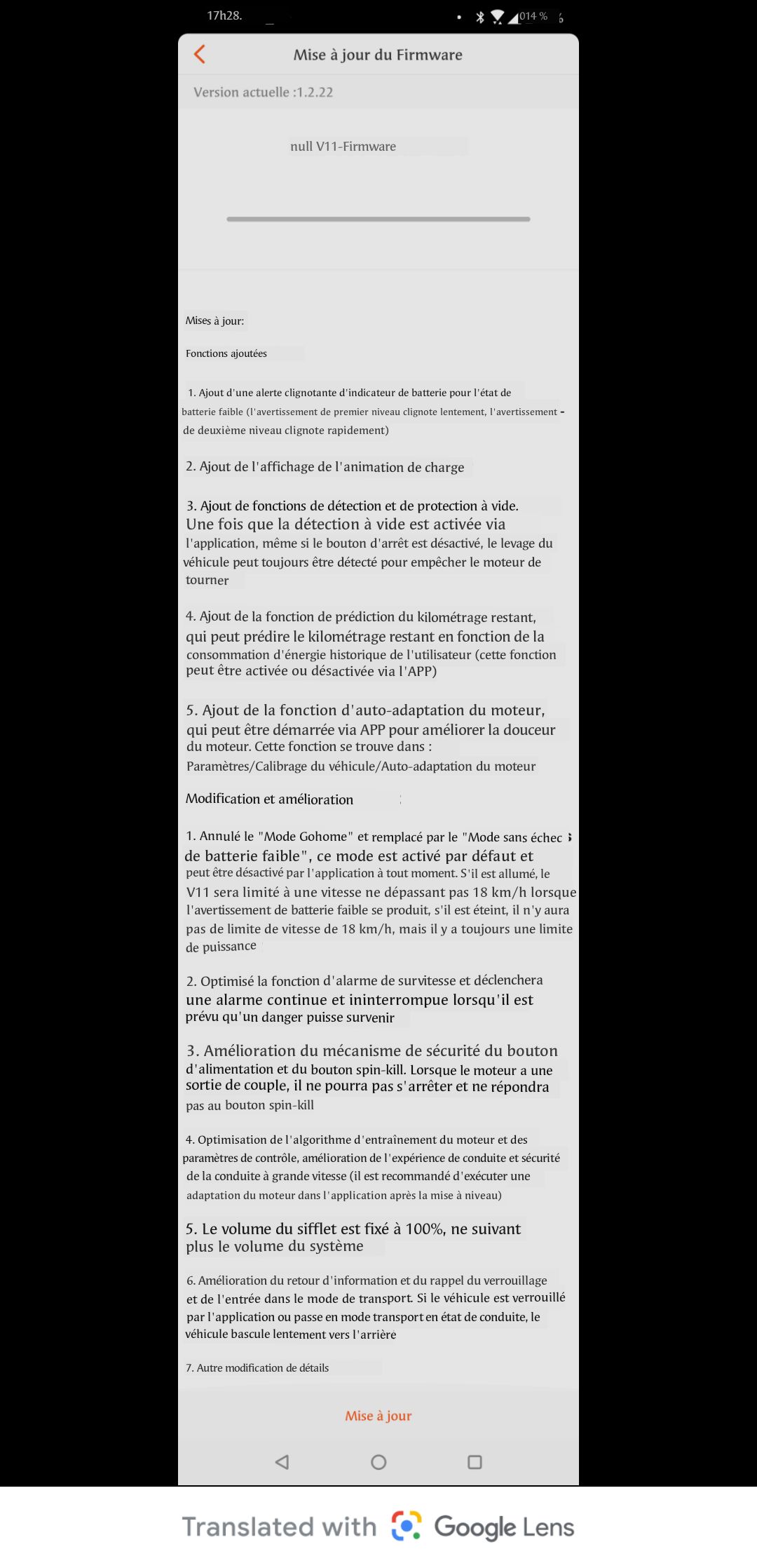

Syoäni Posté(e) le 4 juin 2021 Partager Posté(e) le 4 juin 2021 Bonjour a tous, depuis hier voici ce qu'il se trouve sur l'application inmotion Android. Mais bon 😒 Bon pour ceux que ça intéresse je partage le détail traduit par Google.. Citer Lien vers le commentaire Partager sur d’autres sites More sharing options...
Techos78 Posté(e) le 4 juin 2021 Partager Posté(e) le 4 juin 2021 "Motor self-adaptation" , ça nous pendait au nez, voilà l'IA qui débarque... Niet pour moi, pas confiance. Citer Lien vers le commentaire Partager sur d’autres sites More sharing options...
indy49 Posté(e) le 5 juin 2021 Partager Posté(e) le 5 juin 2021 Je ne comprends pas bien ce qu'il y a derrière cette auto-adaptation. Pour la suspension : j'ai aussi différents ressenti en descendant le même trottoir. Peut-être la température qui fait que ça coulisse plus ou moins bien ? Citer Lien vers le commentaire Partager sur d’autres sites More sharing options...

Ibaloo Posté(e) le 5 juin 2021 Partager Posté(e) le 5 juin 2021 Méfiance. J'ai vu "NullV11 firmware" sur l'application, et j'ai rejeté la mise à jour. Ca sent le bug à plein nez, d'autant plus que le changelog ressemble beaucoup à celui du firmware précédent. Je vais donc patiemment patienter que d'autres fassent le grand saut 🙂 Citer Lien vers le commentaire Partager sur d’autres sites More sharing options...
frabad Posté(e) le 5 juin 2021 Partager Posté(e) le 5 juin 2021 1 hour ago, Ibaloo said: Méfiance. J'ai vu "NullV11 firmware" sur l'application, et j'ai rejeté la mise à jour. Ca sent le bug à plein nez, 'Null' est simplement la représentation d'un caractère typographique mal encodé. Une telle représentation est courante quand des caractères voyagent entre systèmes d'information de langues différentes. Cela ne signifie nullement que cette mise à jour est destructrice 😉 Citer Lien vers le commentaire Partager sur d’autres sites More sharing options...
elric Posté(e) le 5 juin 2021 Partager Posté(e) le 5 juin 2021 Il y a 1 heure, Ibaloo a dit : NullV11 firmware Ce nouveau firmware sera t-il obligatoire pour les futurs propriétaires de nouvelles V11 ? Citer Lien vers le commentaire Partager sur d’autres sites More sharing options...
frabad Posté(e) le 5 juin 2021 Partager Posté(e) le 5 juin 2021 5 minutes ago, elric said: Ce nouveau firmware sera t-il obligatoire pour les futurs propriétaires de nouvelles V11 ? Les constructeurs installent généralement la dernière version micrologicielle disponible au moment de la production. Donc les acquéreurs des prochaines livraisons n'auront probablement pas à s'en soucier et «bénéficieront» déjà des modifications apportées par cette version du micrologiciel. Citer Lien vers le commentaire Partager sur d’autres sites More sharing options...

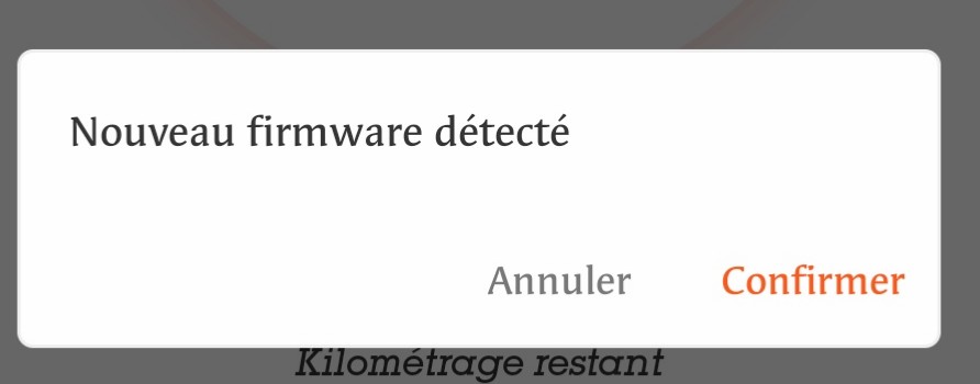

Kryscosne Posté(e) le 12 juin 2021 Partager Posté(e) le 12 juin 2021 Bonjour. Alors on l’a fait ou pas la mise à jour de la V11 ? Citer Lien vers le commentaire Partager sur d’autres sites More sharing options...
Syoäni Posté(e) le 12 juin 2021 Partager Posté(e) le 12 juin 2021 il y a 12 minutes, Kryscosne a dit : Bonjour. Alors on l’a fait ou pas la mise à jour de la V11 ? Le 07/06/2021 à 18:59, Ibaloo a dit : Quelqu'un a des retours sur le firmware 1.2.23 ? Alors perso, je l'ai faite la maj, mais ma version est resté sur la 1.2.22 rien de spécial à signaler... Citer Lien vers le commentaire Partager sur d’autres sites More sharing options...
