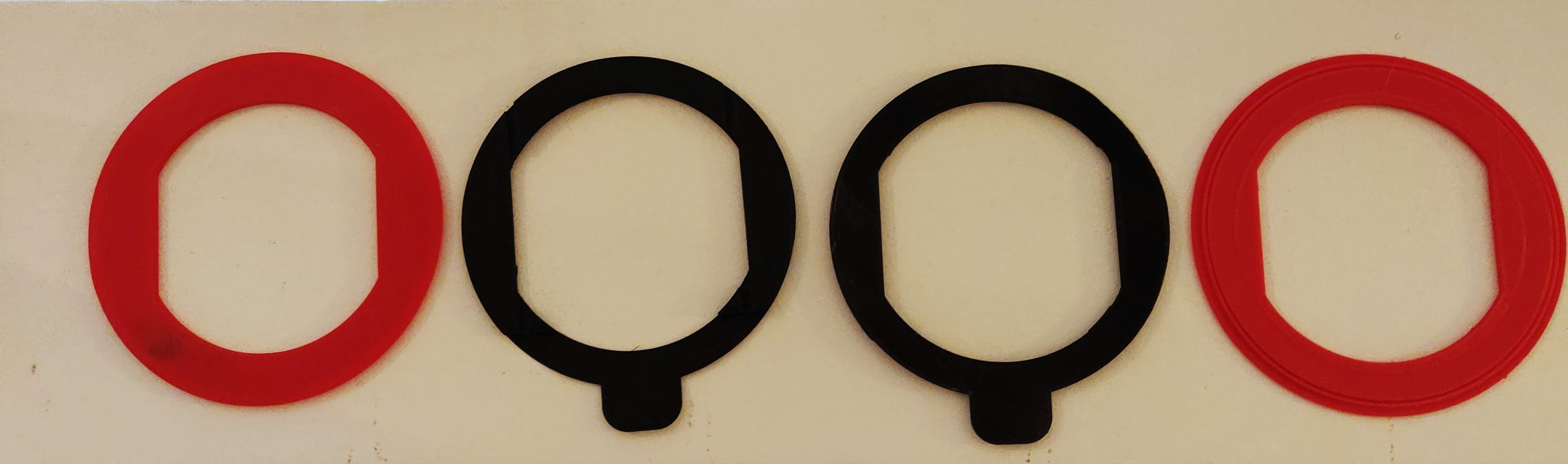

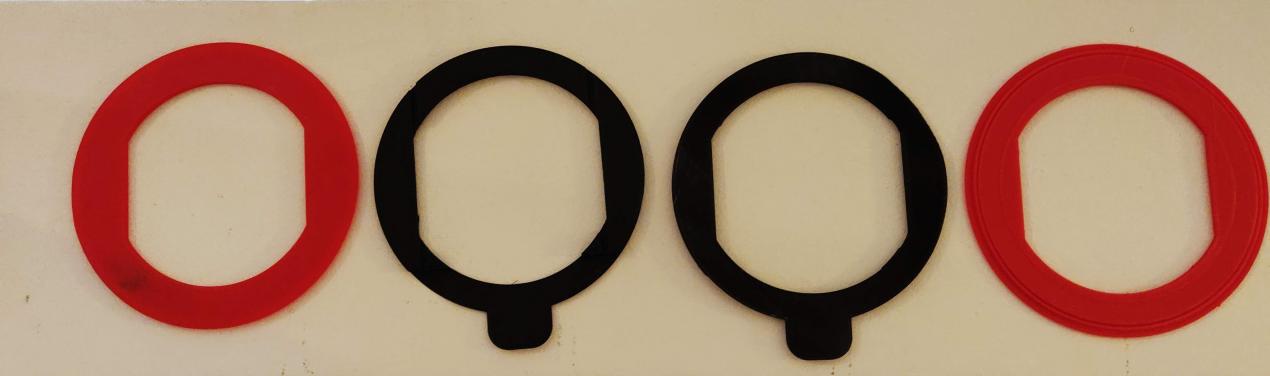

Motard34 Posté(e) le 6 août 2021 Partager Posté(e) le 6 août 2021 @King Size, penses tu réellement indispensable le recours aux caches roulements en 3D ? En effet, je me pose la question pour ma V11, sachant que c'est un batch 3, que je ne roule jamais sous la pluie (ou alors faudrait vraiment que je sois surpris par une averse), à 99% sur routes et pistes cyclables (donc pas de terre, boue, etc..) et que j'habite dans une région où il pleut suffisamment peu pour éviter de sortir la roue sous la pluie. J'ai actuellement environ 600 kms sur ma V11 et (je touche du bois), tout va bien. Vu le bintz que c'est pour tout démonter afin d'installer ces caches et les risques liés à leur présence, je me demande si dans mon cas, le jeu en vaut vraiment la chandelle et si ça ne risque pas au contraire de faire sauter la garantie en cas de problème ultérieur... Citer Lien vers le commentaire Partager sur d’autres sites More sharing options...
King Size Posté(e) le 6 août 2021 Partager Posté(e) le 6 août 2021 Pour moi ils sont essentiels pour tous les hollow motors : Le joint "d'étanchéité" côté chemin intérieur du roulement est trop long pour pouvoir être réellement efficace. C'est lui qui glisse... J'aurais aimé qu'Inmotion le comprenne et fournisse ces caches en aluminium (et en 1 seule pièce et pas 2) afin qu'ils aient le même coefficient de dilatation que les flasques de la roue. Mais bon! Ils préfèrent changer les roulements indéfiniment avec leur SAV... Alors vive l'impression 3D ! Citer Lien vers le commentaire Partager sur d’autres sites More sharing options...
Motard34 Posté(e) le 6 août 2021 Partager Posté(e) le 6 août 2021 Mes joints et supports sont prêts, donc je verrai ce que je fais lorsque je me serai décidé à tout démonter pour changer mon pneu pour le Pirelli qui attend sagement au garage... Tout n'est plus que question de temps et de volonté 🤣 1 Citer Lien vers le commentaire Partager sur d’autres sites More sharing options...
King Size Posté(e) le 6 août 2021 Partager Posté(e) le 6 août 2021 il y a 8 minutes, Motard34 a dit : Fais gaffe aussi au joint extérieur de tes caches rouges, surtout s'ils sont en matériaux souples. S'ils rentrent en forçant ce n'est pas très bon. Même fixes, à l'usage ils vont chauffer et se dilater bien plus que le flasque sur lequel ils frottent... Si ton matériau est rigide le joint va s'user en emportant la peinture du bord du flasque. S'il est souple le cache va sortir et se faire entraîner en frottant sur le côté du flasque. J'ai connu cela avec les miens. C'était pas beau à voir... 😳 Depuis j'ai retiré ce joint frottant et tout va bien! Citer Lien vers le commentaire Partager sur d’autres sites More sharing options...
