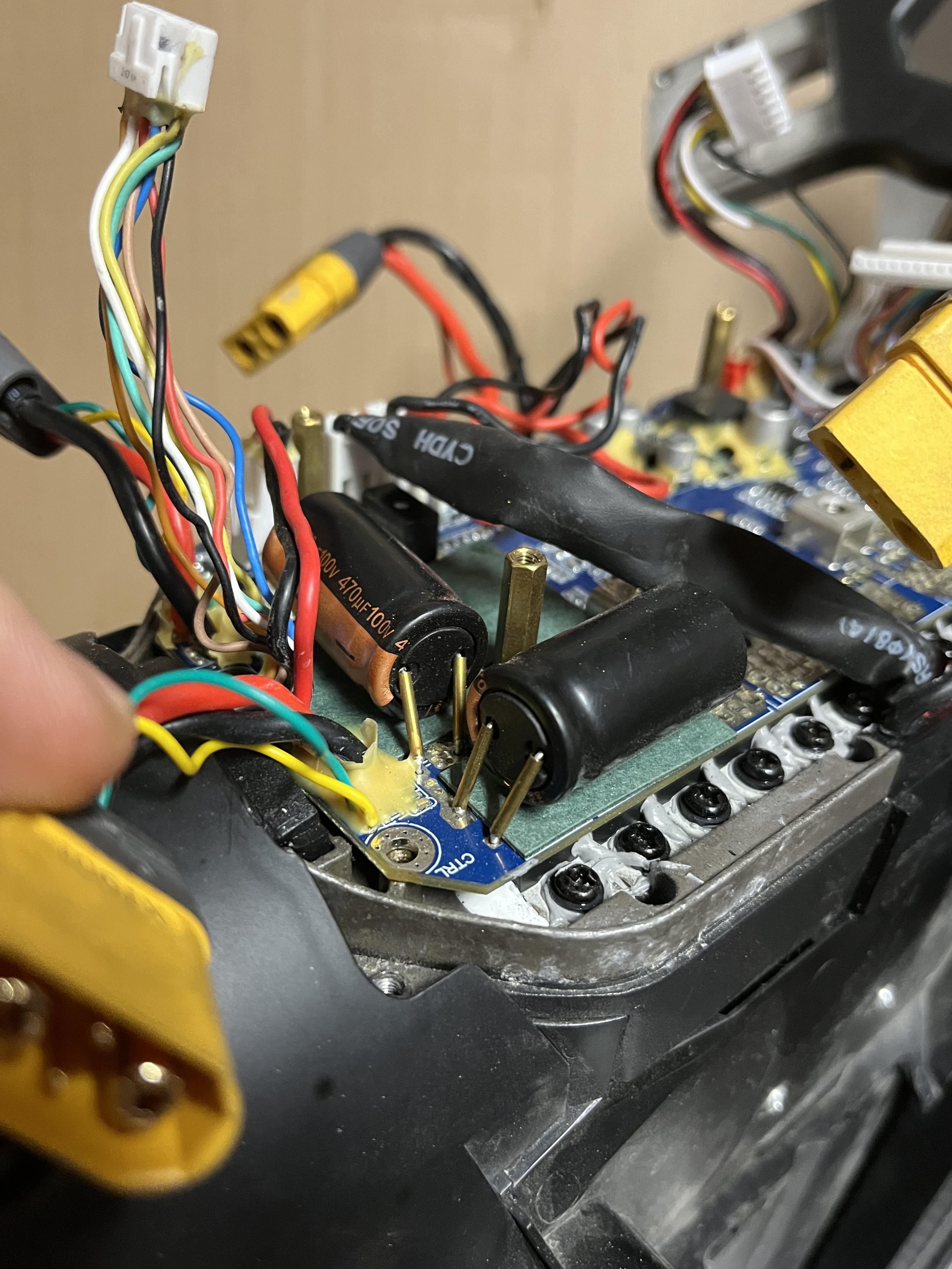

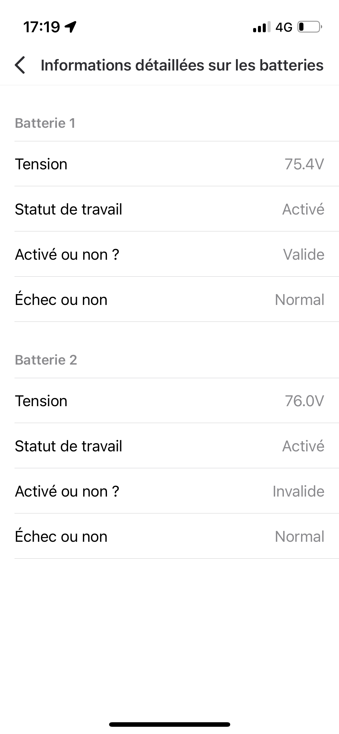

EXD | Dorian Posté(e) le 22 avril 2022 Partager Posté(e) le 22 avril 2022 Aujourd’hui je roule et c’est pas je vois ma batterie qui perds 20/30% en quelques secondes.. Je Check sur l’application et pas que je vois qu’une batterie est déconnectée ?! Je rentre, j’ouvre ma roue et je vois ça. Je dit pas que c’est corrélé, mais est-ce qu’un condensateur dans cet état c’est inquiétant ? Et le fait que la batterie me fasse ça, inquiétant ou simple bug ? Citer Lien vers le commentaire https://www.espritroue.fr/topic/12114-inmotion-v11/page/182/#findComment-332154 Partager sur d’autres sites More sharing options...
nec Posté(e) le 22 avril 2022 Partager Posté(e) le 22 avril 2022 il y a 9 minutes, EXD | Dorian a dit : Aujourd’hui je roule et c’est pas je vois ma batterie qui perds 20/30% en quelques secondes.. Je Check sur l’application et pas que je vois qu’une batterie est déconnectée ?! Je rentre, j’ouvre ma roue et je vois ça. Je dit pas que c’est corrélé, mais est-ce qu’un condensateur dans cet état c’est inquiétant ? Et le fait que la batterie me fasse ça, inquiétant ou simple bug ? je suis pas du tout un expert mais un Condo abimé, un câble noir pincé et de l oxydation / rouille sur une des vis de la carte (si je vois bien … la vis en haut sur la photo) c’est pas forcément terrible 1 Citer Lien vers le commentaire https://www.espritroue.fr/topic/12114-inmotion-v11/page/182/#findComment-332155 Partager sur d’autres sites More sharing options...
EXD | Dorian Posté(e) le 22 avril 2022 Partager Posté(e) le 22 avril 2022 à l’instant, nec a dit : je suis pas du tout un expert mais un Condo abimé, un câble noir pincé et de l oxydation / rouille sur une des vis de la carte (si je vois bien … la vis en haut sur la photo) c’est pas forcément terrible Oh javais pas vu le câble noir pincé! mais non la vis rouillé c’est une vis qui fixe le capot du compartiment carte mère que j’ai dû intervertir 😅 mais le condensateur sa me tracasse car je comprends pas pourquoi il est comme ça Citer Lien vers le commentaire https://www.espritroue.fr/topic/12114-inmotion-v11/page/182/#findComment-332156 Partager sur d’autres sites More sharing options...
nec Posté(e) le 22 avril 2022 Partager Posté(e) le 22 avril 2022 (modifié) il y a 2 minutes, EXD | Dorian a dit : Oh javais pas vu le câble noir pincé! mais non la vis rouillé c’est une vis qui fixe le capot du compartiment carte mère que j’ai dû intervertir 😅 mais le condensateur sa me tracasse car je comprends pas pourquoi il est comme ça On a l’impression que ça a forcé dessus … 🤨 pour la vis ok c’était quand même inquiétant de voir ça 😅 Modifié le 22 avril 2022 par nec 1 Citer Lien vers le commentaire https://www.espritroue.fr/topic/12114-inmotion-v11/page/182/#findComment-332157 Partager sur d’autres sites More sharing options...
King Size Posté(e) le 22 avril 2022 Partager Posté(e) le 22 avril 2022 il y a une heure, EXD | Dorian a dit : Je dit pas que c’est corrélé, mais est-ce qu’un condensateur dans cet état c’est inquiétant ? Tu aurais une photo de ton condo vu de l'autre côté? C'est pour savoir si des flammèches se seraient échappées de sa base. Cela pourrait peut-être expliquer la rouille sur une vis située sous une cloche en aluminium (oxydoréduction ou redox). Citer Lien vers le commentaire https://www.espritroue.fr/topic/12114-inmotion-v11/page/182/#findComment-332169 Partager sur d’autres sites More sharing options...
Harry Callahan Posté(e) le 23 avril 2022 Partager Posté(e) le 23 avril 2022 Autre petite chose, tes fils de cosses de batterie ont l'air d'avoir bien bougé aussî. Ils sont desolidarisés de la cire au niveau de la driver board. Citer Lien vers le commentaire https://www.espritroue.fr/topic/12114-inmotion-v11/page/182/#findComment-332213 Partager sur d’autres sites More sharing options...
EXD | Dorian Posté(e) le 23 avril 2022 Partager Posté(e) le 23 avril 2022 il y a 1 minute, Harry Callahan a dit : Autre petite chose, tes fils de cosses de batterie ont l'air d'avoir bien bougé aussî. Ils sont desolidarisés de la cire au niveau de la driver board. Je l’ai démonté cinq à six fois sûrement pour ça je pense Citer Lien vers le commentaire https://www.espritroue.fr/topic/12114-inmotion-v11/page/182/#findComment-332214 Partager sur d’autres sites More sharing options...

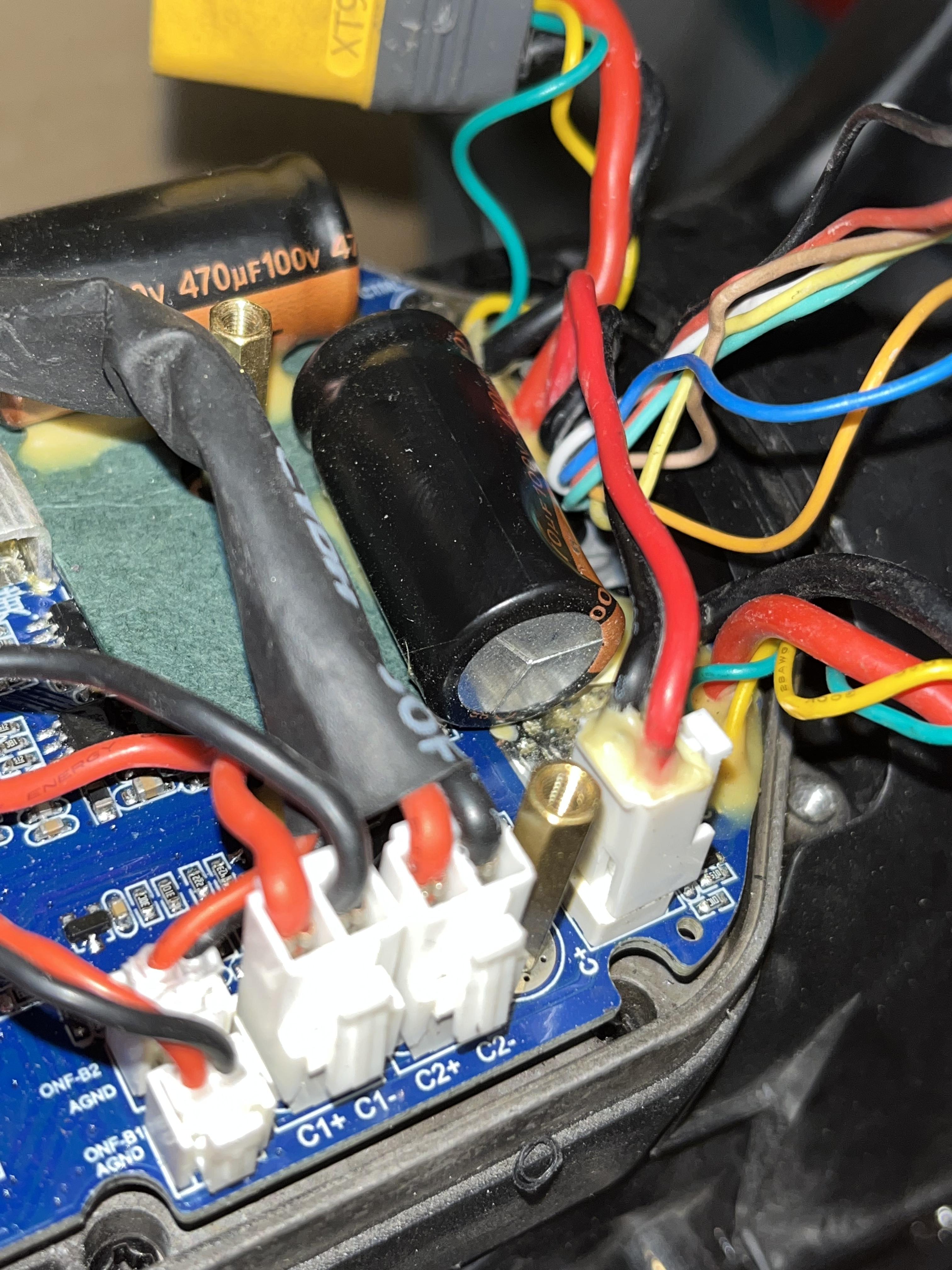

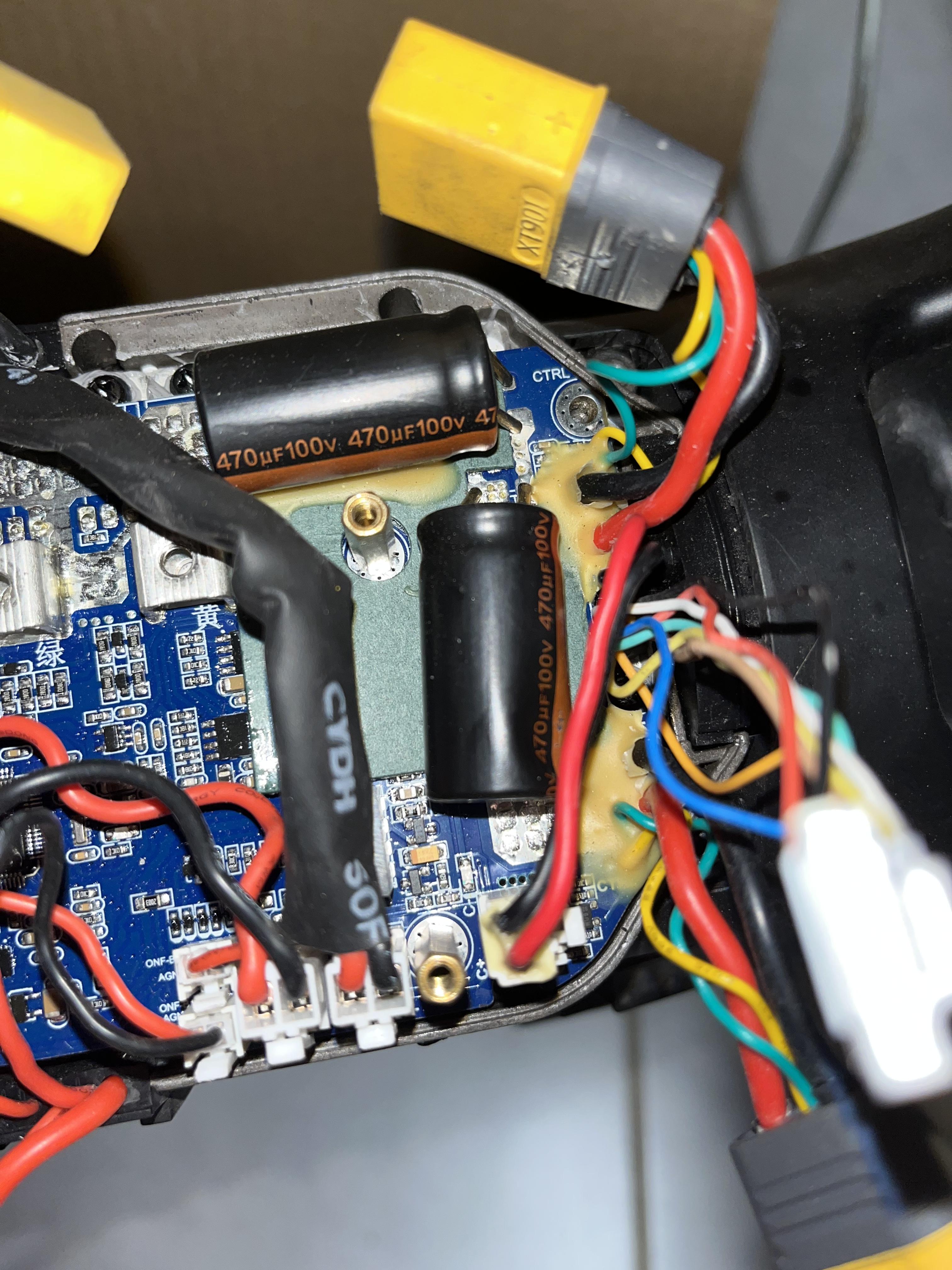

EXD | Dorian Posté(e) le 23 avril 2022 Partager Posté(e) le 23 avril 2022 Il y a 14 heures, King Size a dit : Tu aurais une photo de ton condo vu de l'autre côté? C'est pour savoir si des flammèches se seraient échappées de sa base. Cela pourrait peut-être expliquer la rouille sur une vis située sous une cloche en aluminium (oxydoréduction ou redox). Je sais pas ce que sont dès flammèche mais voila. Pour les vis c’est parce que j’ai interverti des vis du capot avec ceux de la CM car ceux du capot étaient pas en super forme ( j’ai fait un mix en attendant d’avoir des nouvelles vis ) 1 Citer Lien vers le commentaire https://www.espritroue.fr/topic/12114-inmotion-v11/page/182/#findComment-332215 Partager sur d’autres sites More sharing options...
Harry Callahan Posté(e) le 23 avril 2022 Partager Posté(e) le 23 avril 2022 En effet on dirait que le condensateur à été victime collatérale de l'usage d'un tournevis. Moi ça m'inquieterai, mais lui a l'air de bien le vivre puisque ta roue roule toujours. On dirait que le fil vert qui sort de la carte a côté des condensateurs (cosse batterie) a un coup aussi, mais je ne vois pas bien car en zoomant c'est flou... Si j'ai bien tout retenu c'est le fil qui remonte les infos de la batterie, avec le jaune juste à côté... 1 1 Citer Lien vers le commentaire https://www.espritroue.fr/topic/12114-inmotion-v11/page/182/#findComment-332219 Partager sur d’autres sites More sharing options...
