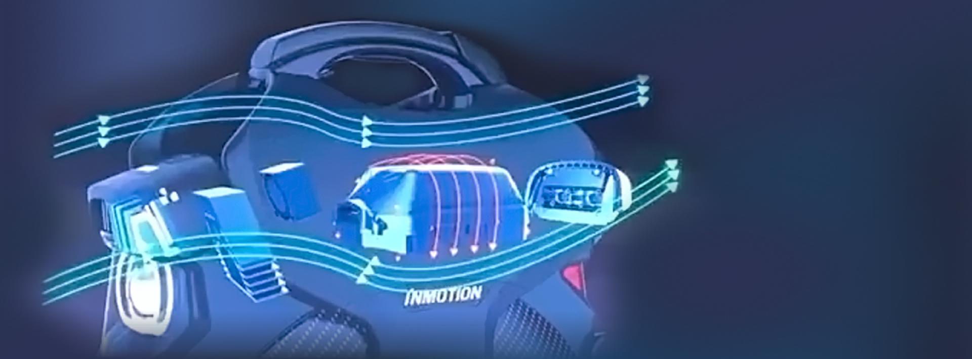

Pat75 Posté(e) le 22 juillet 2022 Partager Posté(e) le 22 juillet 2022 Vous êtes certain que le ventilateur puisse faire redescendre la température de la carte mère. J'ai un énorme doute. C'est plutôt pour refroidir l'éclairage. Citer Lien vers le commentaire Partager sur d’autres sites More sharing options...
Invité Posté(e) le 22 juillet 2022 Partager Posté(e) le 22 juillet 2022 Le ventilateur souffle en direction du refroidisseur de la CM Citer Lien vers le commentaire Partager sur d’autres sites More sharing options...
bayahibe94 Posté(e) le 22 juillet 2022 Partager Posté(e) le 22 juillet 2022 Il y a un ventilateur dans le sacorphage?? Je ne l’ai jamais entendu Envoyé de mon iPhone en utilisant Tapatalk Citer Lien vers le commentaire Partager sur d’autres sites More sharing options...
Ibaloo Posté(e) le 22 juillet 2022 Partager Posté(e) le 22 juillet 2022 il y a 3 minutes, bayahibe94 a dit : Il y a un ventilateur dans le sacorphage?? Je ne l’ai jamais entendu Envoyé de mon iPhone en utilisant Tapatalk Le sarcophage est un radiateur sans ailettes. C'est lui qui est chargé d'évacuer la chaleur de la CM. Le ventilateur qui est dans le phare permet de créer un flux d'air autour du sarcophage. Il suffit d'un très faible flux d'air pour améliorer l'efficacité d'un radiateur de plusieurs degrés. Citer Lien vers le commentaire Partager sur d’autres sites More sharing options...
Pat75 Posté(e) le 22 juillet 2022 Partager Posté(e) le 22 juillet 2022 Il est nécessaire de rajouter les éléments qui permettent une meilleure canalisation du flux vers la carte mère. Citer Lien vers le commentaire Partager sur d’autres sites More sharing options...
Harry Callahan Posté(e) le 22 juillet 2022 Partager Posté(e) le 22 juillet 2022 C'est inmotion qui le dit.... Citer Lien vers le commentaire Partager sur d’autres sites More sharing options...
BondZero07 Posté(e) le 22 juillet 2022 Partager Posté(e) le 22 juillet 2022 Il y a 3 heures, Pat75 a dit : Il est nécessaire de rajouter les éléments qui permettent une meilleure canalisation du flux vers la carte mère. J'ai personnellement installé un déflecteur made in Hulaj Market en impression 3D depuis le 1er jour ... Ça ne peut pas faire de tort je pense 😉 2 Citer Lien vers le commentaire Partager sur d’autres sites More sharing options...
BondZero07 Posté(e) le 22 juillet 2022 Partager Posté(e) le 22 juillet 2022 Il y a 21 heures, Clenfant a dit : Et sinon, pour BZ07, tu n'as rien a configurer, tout est déjà paramètré par le fabriquant : le seuil de déclenchement du ventilo, les alarmes, etc... Après, tu peux forcer le ventilo plus tôt, mais à mon avis ça n'est pas nécessaire. Limiter la vitesse est sans doute une bonne chose, ça évitera peut être d'atteindre ces seuils. Envoyé de mon KB2003 en utilisant Tapatalk Rien à configurer même si on n'utilise pas l'App officielle InMotion ? Je suis addict à Euc World ne serait que pour le dashboard sur ma Pebble. Citer Lien vers le commentaire Partager sur d’autres sites More sharing options...
Clenfant Posté(e) le 22 juillet 2022 Partager Posté(e) le 22 juillet 2022 Non, rien a voir avec l'appli, c'est directement encodé et géré par la carte mère.Tu pourrais bien ne jamais te connecter à la roue que ça ne changerai rien : elle bipera en cas de surchauffe.Envoyé de mon KB2003 en utilisant Tapatalk 1 1 Citer Lien vers le commentaire Partager sur d’autres sites More sharing options...
