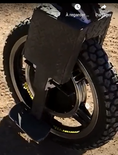

Ice Posté(e) le 11 avril 2020 Partager Posté(e) le 11 avril 2020 A bien y regarder, je me demande si cet embout de suspension en bas n'est pas trop exposé (grosses branches ou grosses caillasses) pour les amateurs de off-road ? Les suspensions de la KS-S18 m'ont l'air mieux "protégées". 1 Citer Lien vers le commentaire https://www.espritroue.fr/topic/12114-inmotion-v11/page/20/#findComment-238072 Partager sur d’autres sites More sharing options...
Ice Posté(e) le 11 avril 2020 Partager Posté(e) le 11 avril 2020 (modifié) Il y a 8 heures, Techos78 a dit : Quand même, on peut remarquer que InMotion a complètement copié un concept de roue suspendue vieux de 3 ans. En tentant au passage le coup du proto... Modifié le 11 avril 2020 par Ice Citer Lien vers le commentaire https://www.espritroue.fr/topic/12114-inmotion-v11/page/20/#findComment-238082 Partager sur d’autres sites More sharing options...
Techos78 Posté(e) le 11 avril 2020 Partager Posté(e) le 11 avril 2020 il y a 55 minutes, Ice a dit : A bien y regarder, je me demande si cet embout de suspension en bas n'est pas trop exposé (grosses branches ou grosses caillasses) pour les amateurs de off-road ? Cela a été débattu sur le forum anglais, cette partie basse ne dépasse pas, ni sur le côté, ni en dessous, mais c'est vraiment tout juste. L'accès à la valve du pneu est terriblement étroit... Cela devrait rester gérable, avec beaucoup d'attention... Il est clair que InMotion devrait présenter des excuses pour ses images publicitaires truquées... on peut rêver En toute rigueur, ce sont nos importateurs européens qui devraient se bouger pour avoir des explications. A mon avis, avant de se fâcher tout rouge, il fait connaître l'état exact des roues de série, il existe une petite chance que cette grosse maladresse puisse être rectifiée... Citer Lien vers le commentaire https://www.espritroue.fr/topic/12114-inmotion-v11/page/20/#findComment-238084 Partager sur d’autres sites More sharing options...

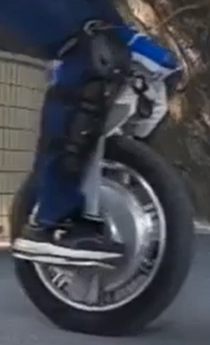

elric Posté(e) le 11 avril 2020 Partager Posté(e) le 11 avril 2020 Citer Lien vers le commentaire https://www.espritroue.fr/topic/12114-inmotion-v11/page/20/#findComment-238093 Partager sur d’autres sites More sharing options...
Techos78 Posté(e) le 12 avril 2020 Partager Posté(e) le 12 avril 2020 Ça ressemble à une GAZ Volga (déglinguée comme il se doit) : la roue est déjà en Russie ! Citer Lien vers le commentaire https://www.espritroue.fr/topic/12114-inmotion-v11/page/20/#findComment-238103 Partager sur d’autres sites More sharing options...
Ibaloo Posté(e) le 12 avril 2020 Partager Posté(e) le 12 avril 2020 il y a 11 minutes, Techos78 a dit : Ça ressemble à une GAZ Volga (déglinguée comme il se doit) : la roue est déjà en Russie ! очин хорощо ! 1 Citer Lien vers le commentaire https://www.espritroue.fr/topic/12114-inmotion-v11/page/20/#findComment-238106 Partager sur d’autres sites More sharing options...

papaCoursac Posté(e) le 12 avril 2020 Partager Posté(e) le 12 avril 2020 Il y a 7 heures, Techos78 a dit : Ça ressemble à une GAZ Volga (déglinguée comme il se doit) : la roue est déjà en Russie C'est peut être une GAZ (tu connais toi?) mais l'affiche du resto ne fait pas très Russe... 😃 Citer Lien vers le commentaire https://www.espritroue.fr/topic/12114-inmotion-v11/page/20/#findComment-238167 Partager sur d’autres sites More sharing options...
Ibaloo Posté(e) le 12 avril 2020 Partager Posté(e) le 12 avril 2020 Une nouvelle vidéo des camarades d'outre-volga, avec des images de descente de trottoirs que l'on n'avait pas eu jusqu'ici. On remarque bien les cylindres au niveau des pédales ( à partir de 2:05 ). Citer Lien vers le commentaire https://www.espritroue.fr/topic/12114-inmotion-v11/page/20/#findComment-238211 Partager sur d’autres sites More sharing options...
