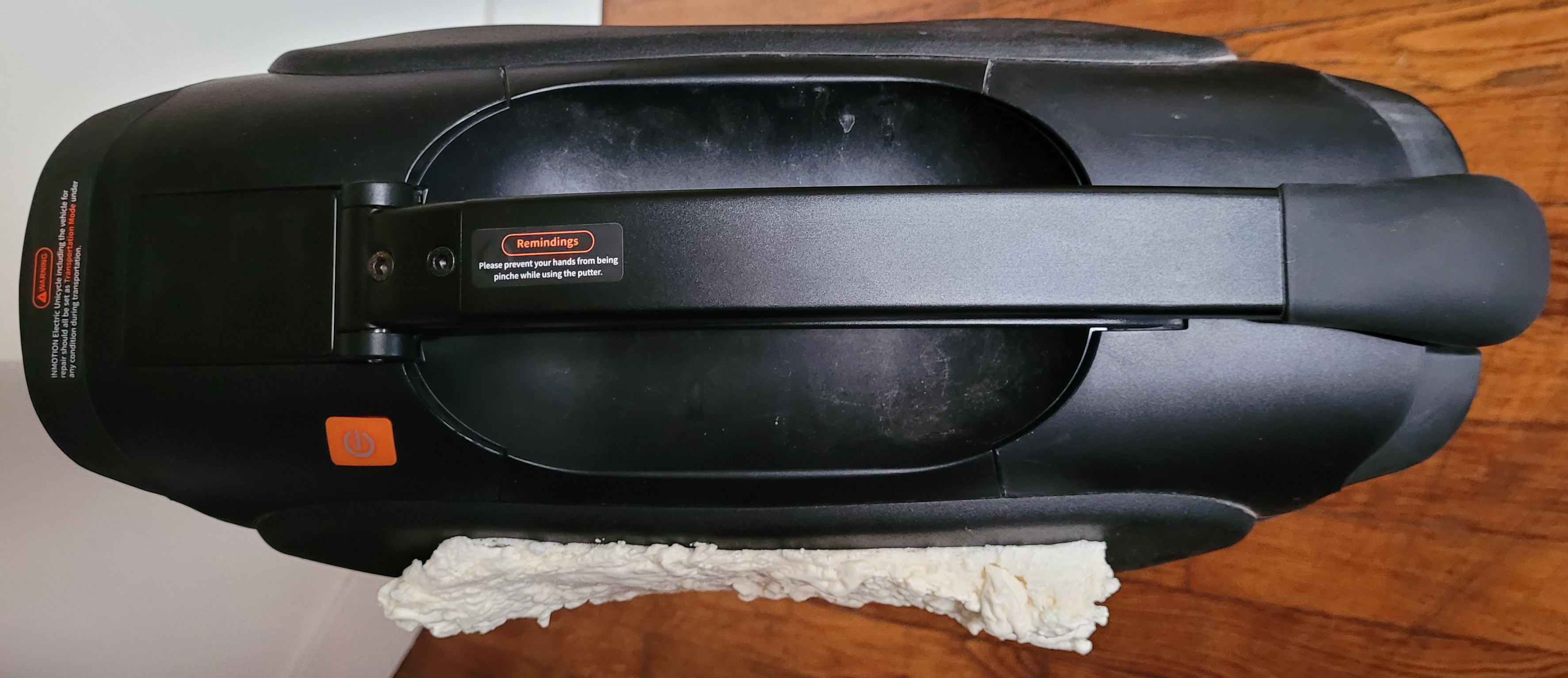

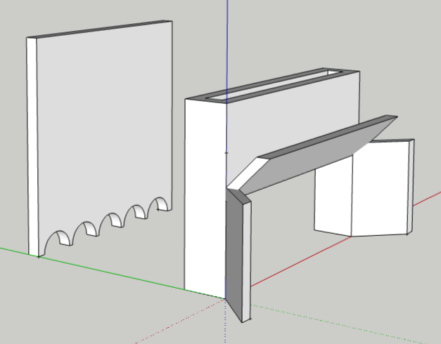

InMoWh75 Posté(e) le 26 septembre 2022 Partager Posté(e) le 26 septembre 2022 Aujourd'hui j'ai fais l'expérience de tenter un moule carré directement sur la V12 et la mousse agrippe méchamment à la matière des coussinets : je commence à me dire que cette solution est peut être viable. Envie de tenter un pad incurvé dans cette mousse avec une surface en dent de scie pour le "grip", me reste à dessiner le moule et à essayer. Pour le moule, crois bien qu'il va devoir être en plusieurs parties pour pouvoir l'enlever sans exploser la mousse. Ensuite, je pense que le grip ne sera pas bon et que la mousse va se déchirer à l'usage. Mais bon à voir ce que cela donne déjà comme sensation Citer Lien vers le commentaire https://www.espritroue.fr/topic/12114-inmotion-v11/page/206/#findComment-349938 Partager sur d’autres sites More sharing options...

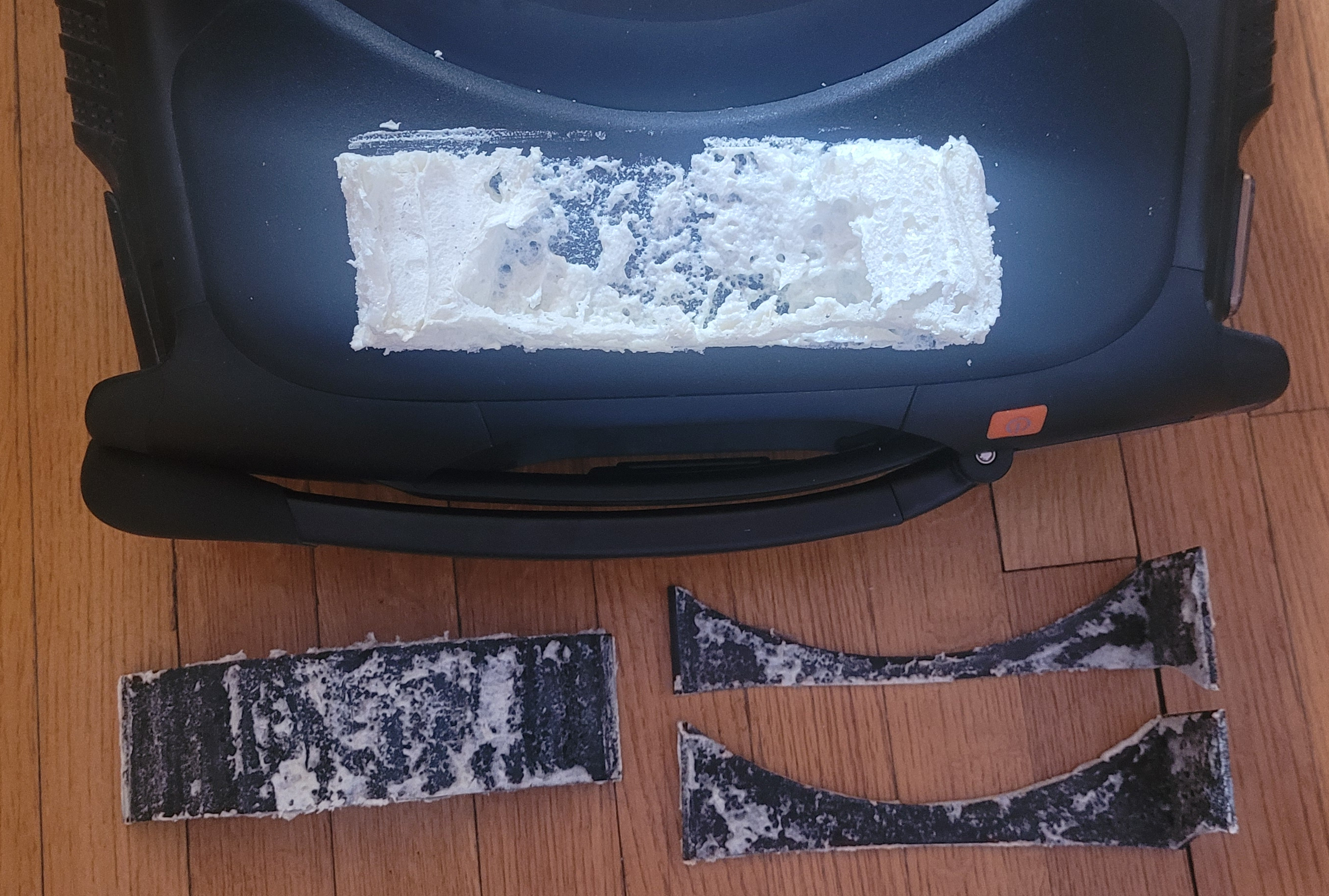

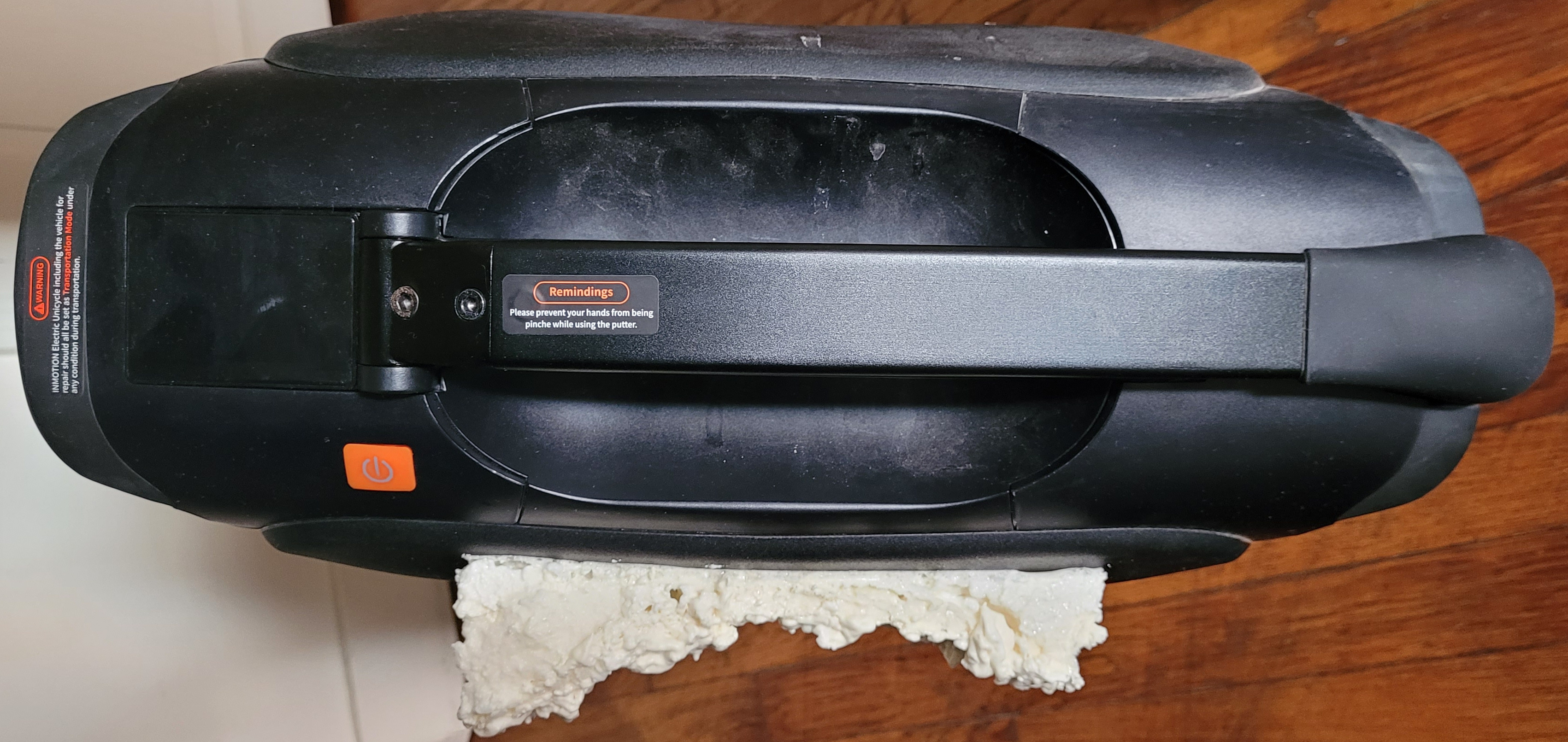

InMoWh75 Posté(e) le 10 octobre 2022 Partager Posté(e) le 10 octobre 2022 Le soufflé est bien tombé après cuisson 😁 (beaucoup de vide à l'intérieur du moule : la mousse a été expulsée en grosse partie en dehors du moule) Citer Lien vers le commentaire https://www.espritroue.fr/topic/12114-inmotion-v11/page/206/#findComment-351545 Partager sur d’autres sites More sharing options...

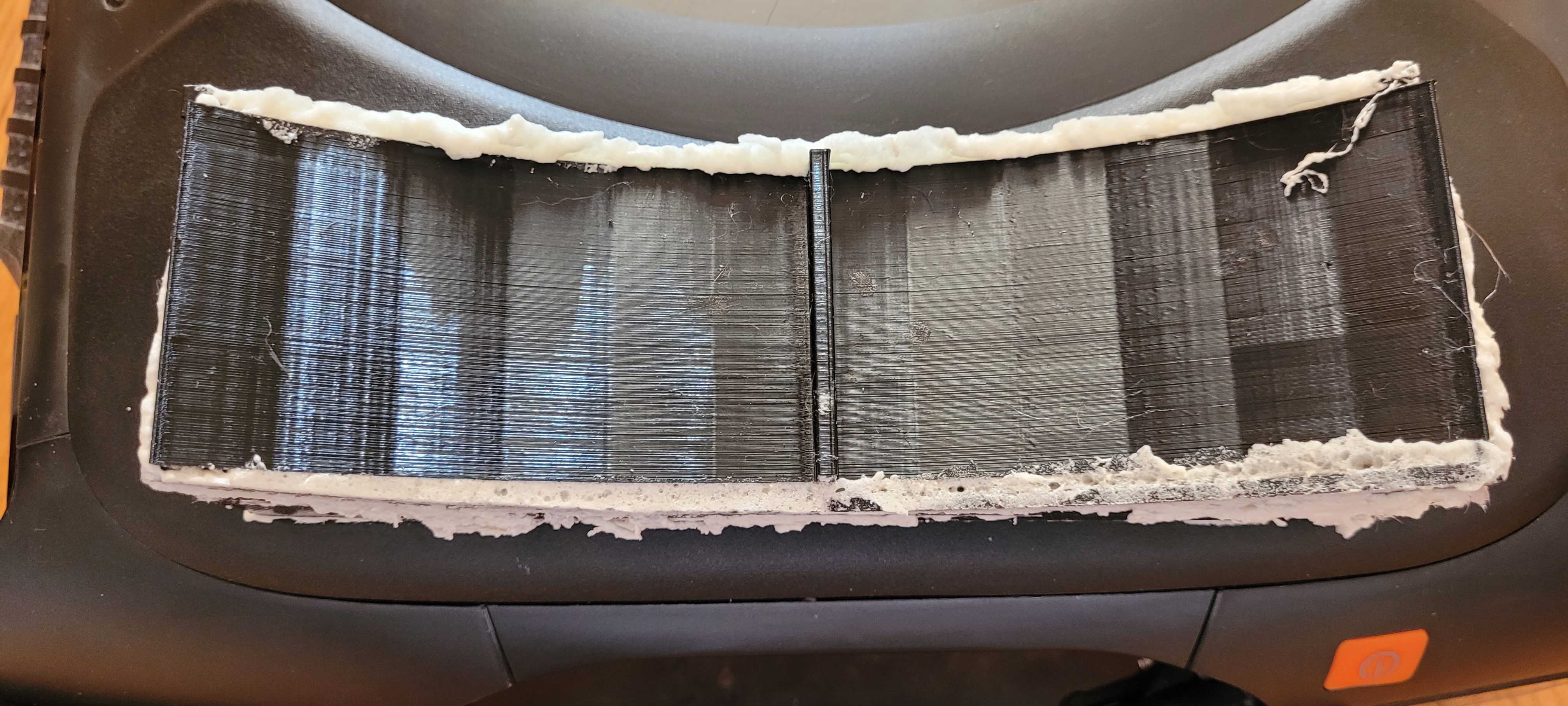

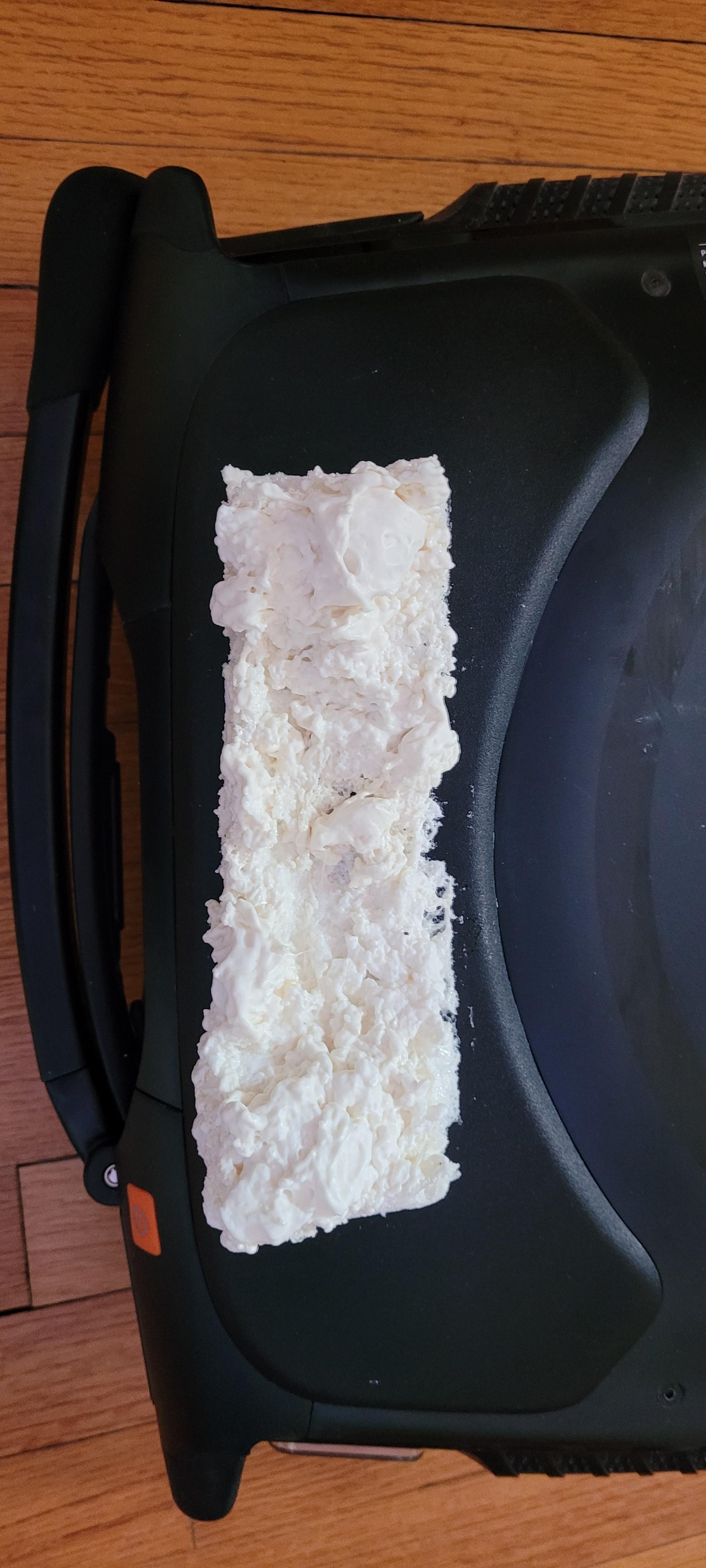

InMoWh75 Posté(e) le 10 octobre 2022 Partager Posté(e) le 10 octobre 2022 Bon j'ai rajouté de la chantilly avec une spatule : Demain midi, une fois tout cela un peu durci, j'irais faire un tour pour vous donner mes impressions 😁 Citer Lien vers le commentaire https://www.espritroue.fr/topic/12114-inmotion-v11/page/206/#findComment-351646 Partager sur d’autres sites More sharing options...

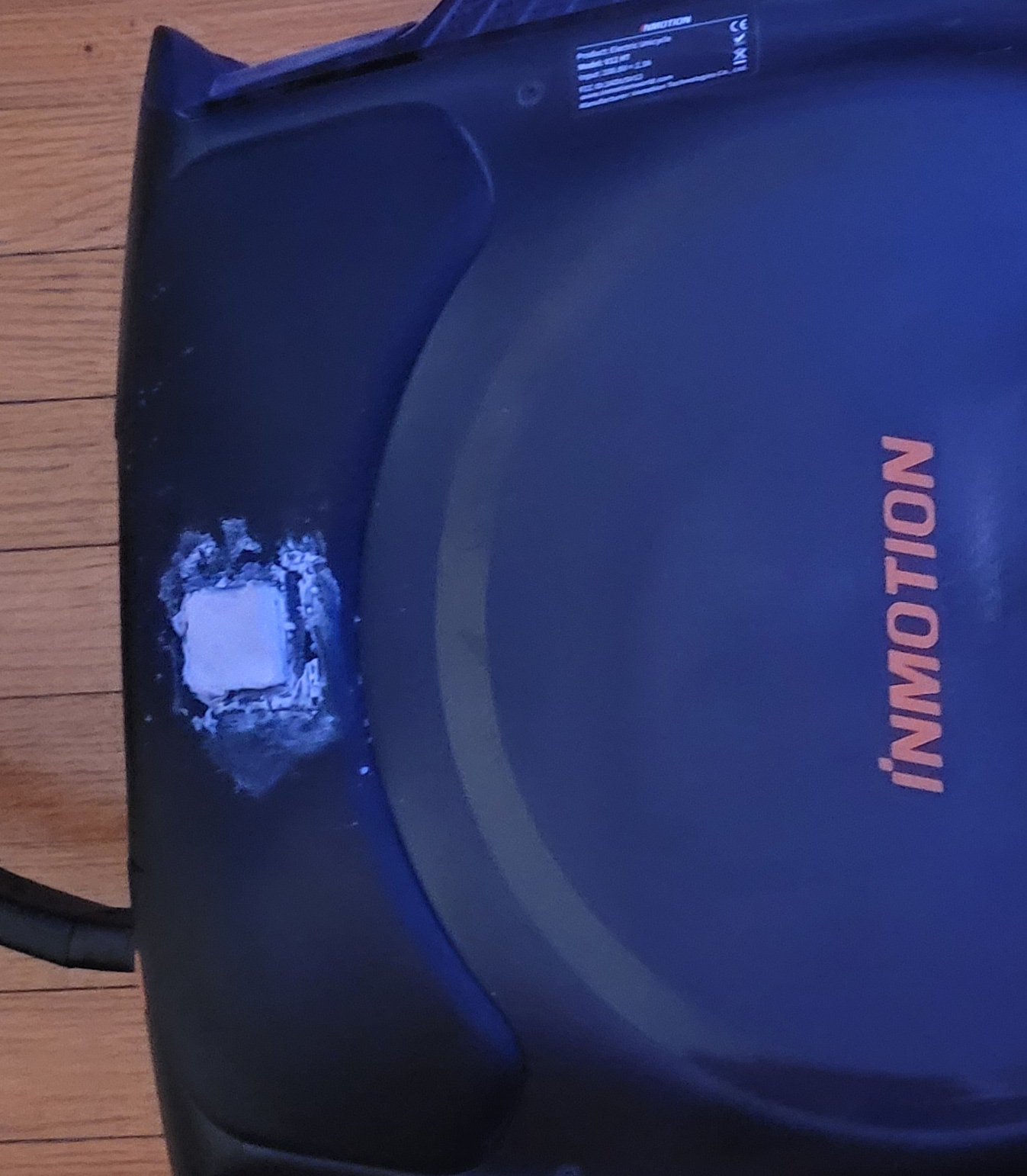

InMoWh75 Posté(e) le 11 octobre 2022 Partager Posté(e) le 11 octobre 2022 Respirer aussi ne sert à rien 😁 Bon (pour les curieux uniquement) la photo du patté avant la sortie : La photo après : En grimpant dessus, jambe gauche la première, l'impression de sentir la jambe gauche "verrouillée" est très curieuse. Au démarrage en ramenant la jambe droite, ça chamboule tout : la stabilité n'est plus là ... Le bricolage se déforme à l'utilisation comme on peut le voir, cependant, initialement, l'effet coussin qui englobe avec du grip est bien là. Je suppose que simplement recouvrir les coussinets de la V12 d'une couche plane de mousse polyuréthane ferait l'affaire pour "adoucir" et donner du "grip" ? Est ce que certains d’entre vous ont un pad uniquement du côté de la jambe statique ? Citer Lien vers le commentaire https://www.espritroue.fr/topic/12114-inmotion-v11/page/206/#findComment-351820 Partager sur d’autres sites More sharing options...

InMoWh75 Posté(e) le 11 octobre 2022 Partager Posté(e) le 11 octobre 2022 (modifié) Ben je suppose que certains auront tout compris et voulaient connaître le dénouement concernant la mousse polyuréthane 😁 C'est à cause de @King Sizeen voyant la photo de sa V11 bricolée au niveau des coussinets que m'est venu l'idée d'améliorer les coussinets de la V12. Désolé donc pour le HS qui reste toutefois, selon moi, bien plus intéressant que la majorité des 3 milliards de messages sur ce sujet dédié à la V11 Bilan concernant la mousse polyuréthane : ça adhère aux coussinets et c'est quasi impossible à mouler. Aussi la mousse du castorama, 48H passées, se révèle molle bien que suffisamment résistante au déchirement. Concernant ce qu'à proposé @K-FirM-6_6- je ne compte pas essayer des impressions TPU. Par contre, je songe au silicone liquide que je pourrais poser sur les coussinets avec du grip (nouvelle aventure ça 😁). PS : la "jambe statique", c'est la jambe qui reste sur la roue quand on met pied à terre avec l'autre jambe. Elle reste en position dans son pad, tandis que l'autre doit composer. Modifié le 11 octobre 2022 par InMoWh75 Citer Lien vers le commentaire https://www.espritroue.fr/topic/12114-inmotion-v11/page/206/#findComment-351848 Partager sur d’autres sites More sharing options...

InMoWh75 Posté(e) le 12 octobre 2022 Partager Posté(e) le 12 octobre 2022 Me suis dessiné un peigne vite fait pour essayer de faire des rainures de silicone sur les coussinets Citer Lien vers le commentaire https://www.espritroue.fr/topic/12114-inmotion-v11/page/206/#findComment-351910 Partager sur d’autres sites More sharing options...
K-FirM-6_6- Posté(e) le 12 octobre 2022 Partager Posté(e) le 12 octobre 2022 Il y a 7 heures, InMoWh75 a dit : Me suis dessiné un peigne vite fait pour essayer de faire des rainures de silicone sur les coussinets Tu n'arrivera pas à les faire sur place c'est trop difficile de faire ça propre il vaut mieu les fabriqués puis les collés dans un deuxième temps mais je me demande si la mousse bébé ne ferait pas le même job plus facilement 😅 Citer Lien vers le commentaire https://www.espritroue.fr/topic/12114-inmotion-v11/page/206/#findComment-351972 Partager sur d’autres sites More sharing options...
