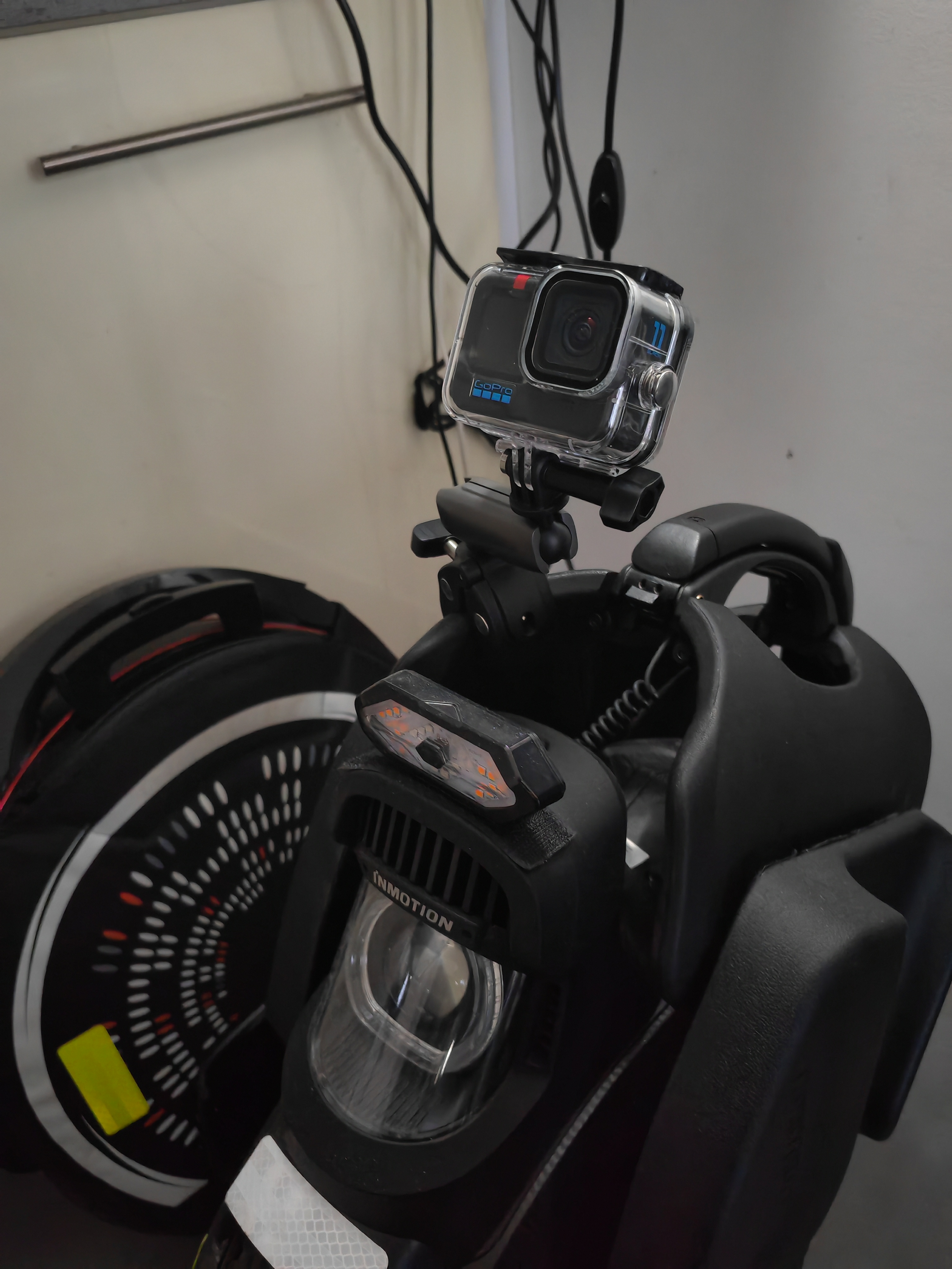

Trump_vance Posté(e) le 16 février 2023 Partager Posté(e) le 16 février 2023 Update de mon installation GoPro 11 Black, après sa première chute sur le bitume. Précision : La plupart des pièces du bras articulé sont en alu, pour un gain de durabilité. Citer Lien vers le commentaire https://www.espritroue.fr/topic/12114-inmotion-v11/page/227/#findComment-365141 Partager sur d’autres sites More sharing options...

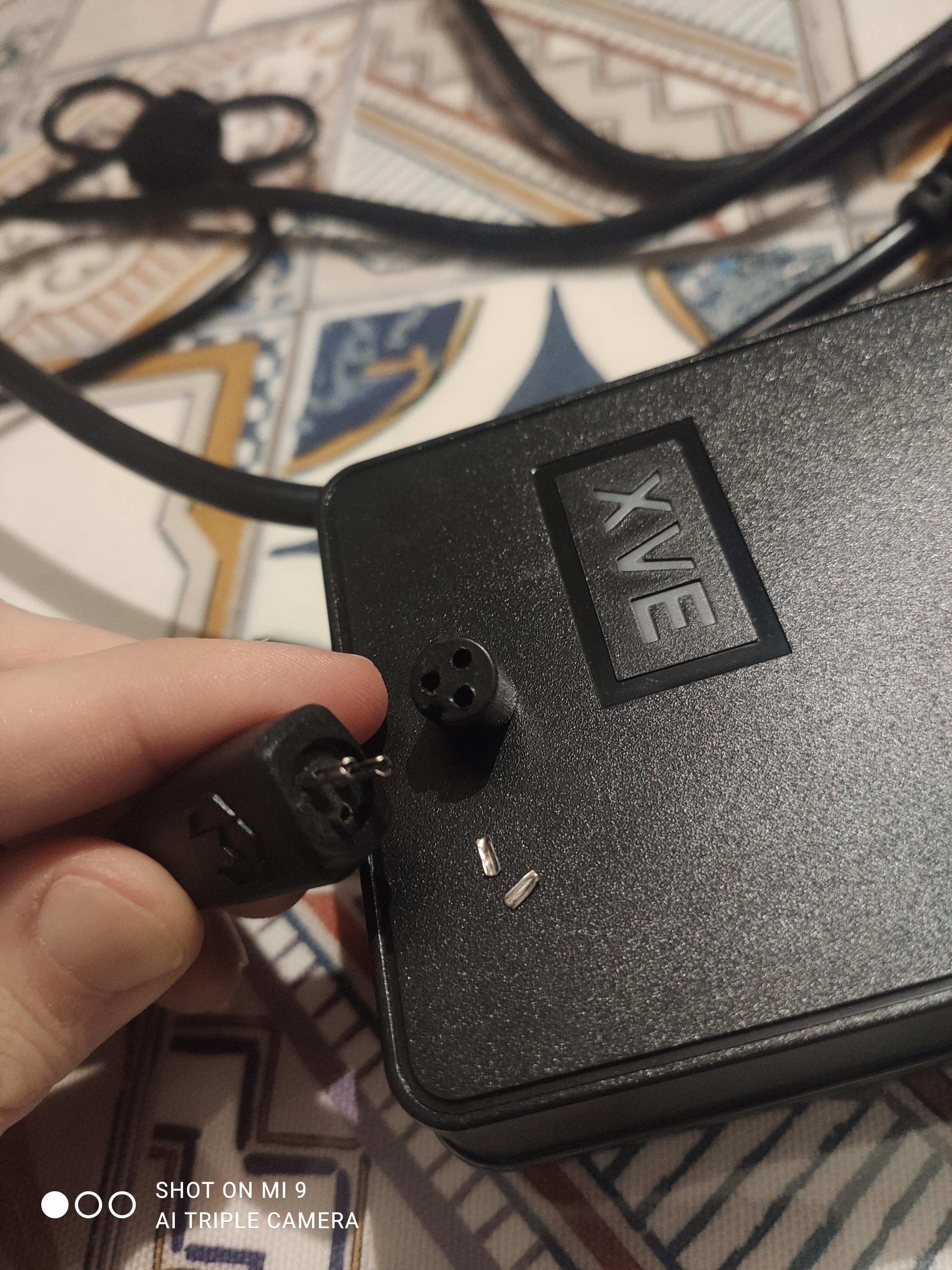

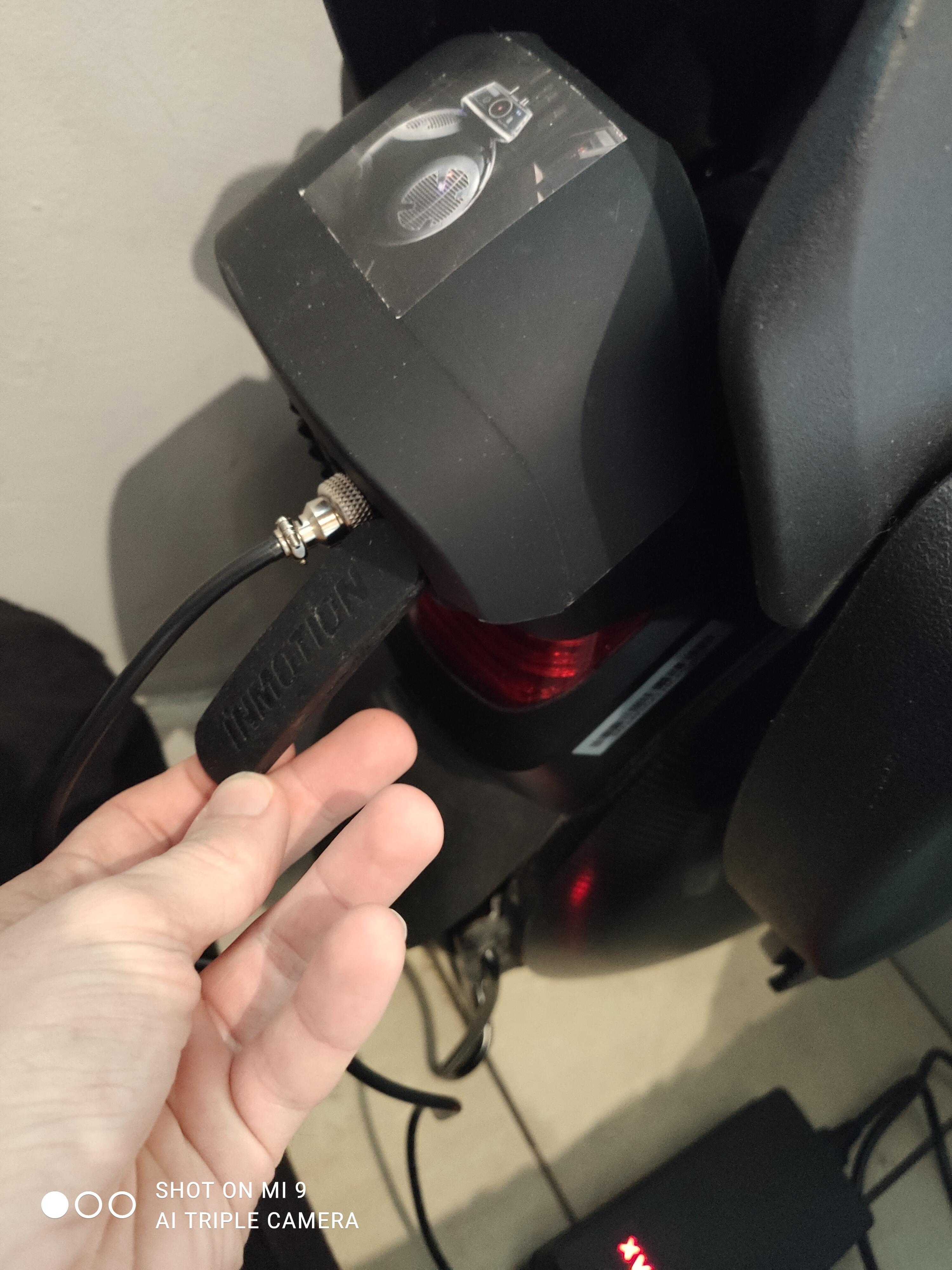

Mickael59 Posté(e) le 20 février 2023 Partager Posté(e) le 20 février 2023 Bonjour à tous les possesseurs de cette V11 que j'ai acheté y'a qqes années en m'inscrivant à ce Forum ! Pour la première fois ma V11 qui tenait sur son pneu à glissé en arrière lors de sa mise en charge. Le protège conducteur s'est retiré et 1 conducteur sur 3 à explosé en 2. Vous racheteriez un chargeur à 150€ ou conseilleriez-vous de réparer celà au fer à souder avec étain ? Car le troisième bâtonnet ne touche plus le courant. Votre avis m'intéresse car c'est ici que j'avais lu de faire attention à cet "accident" Lorsqu'on mettait en charge. Je vous remercie Citer Lien vers le commentaire https://www.espritroue.fr/topic/12114-inmotion-v11/page/227/#findComment-365678 Partager sur d’autres sites More sharing options...
Pat75 Posté(e) le 20 février 2023 Partager Posté(e) le 20 février 2023 Je te conseille d'en racheter un neuf. Il ne faut pas plaisanter avec les chargeurs. Idéalement, évite de poser ton chargeur sur le sol . Mais plutôt sur une chaise. Citer Lien vers le commentaire https://www.espritroue.fr/topic/12114-inmotion-v11/page/227/#findComment-365680 Partager sur d’autres sites More sharing options...
genialmaniac Posté(e) le 22 février 2023 Partager Posté(e) le 22 février 2023 (modifié) Tu rachète un connecteur et tu soude/serti selon, arrêter de jeter des trucs qui fonctionnent toujours ! Modifié le 22 février 2023 par genialmaniac 1 1 Citer Lien vers le commentaire https://www.espritroue.fr/topic/12114-inmotion-v11/page/227/#findComment-365800 Partager sur d’autres sites More sharing options...
Mickael59 Posté(e) le 23 février 2023 Partager Posté(e) le 23 février 2023 En demandant des avis aux Wheelers, un connaisseur à dit la même chose que Génialmaniac, en plus cet expert l'a fait. Il a changé le "connecteur" par un autre, et tout fonctionne. Ravi d'avoir été en contact avec, car je ne connaissais pas le mot "connecteur". Un chargeur de V11 84v coûte quand même 150€. PS: je vais tenter d'acheter ou créer un câle V11 chez moi, pour plus que cet accident ne se reproduise si facilement ! Bon courage à tous Citer Lien vers le commentaire https://www.espritroue.fr/topic/12114-inmotion-v11/page/227/#findComment-365910 Partager sur d’autres sites More sharing options...
Mickael59 Posté(e) le 23 février 2023 Partager Posté(e) le 23 février 2023 Tout à fait il fallait ressouder un p'tit "connecteur" Et la V11 va repartir (même si j'avais encore 90km d'autonomie avant de l'a décharger MDR). Cet expert qui est chez Drôle2roue.com (un site d'expert du coup lol) était en accord avec toi Genialmaniac. PS: La V11 est TOP ! 2 Citer Lien vers le commentaire https://www.espritroue.fr/topic/12114-inmotion-v11/page/227/#findComment-365931 Partager sur d’autres sites More sharing options...
