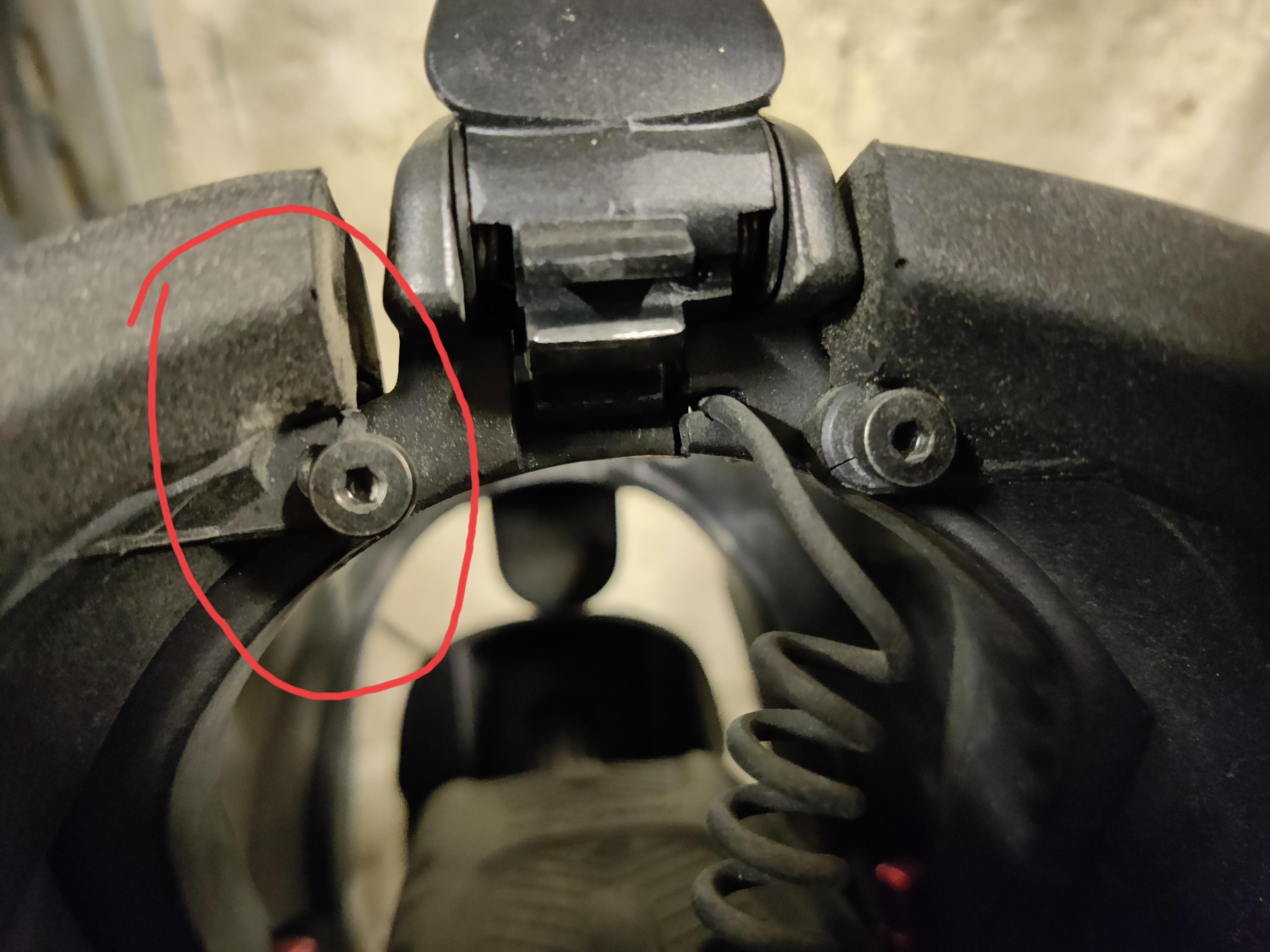

adri75 Posté(e) le 11 juin 2023 Partager Posté(e) le 11 juin 2023 Arggg encore un truc qui déconne sur ma v11 toute neuve, je commence à me poser des questions sur la fiabilité de cette roue...c'est grave ? Ça se répare fastoche ou pas? Citer Lien vers le commentaire Partager sur d’autres sites More sharing options...
Pat75 Posté(e) le 11 juin 2023 Partager Posté(e) le 11 juin 2023 Oui, c'est réparable. Rien de bien méchant. 1 Citer Lien vers le commentaire Partager sur d’autres sites More sharing options...
adri75 Posté(e) le 11 juin 2023 Partager Posté(e) le 11 juin 2023 Ok mais en attendant la réparation, ç'est un risque important de rouler comme ça ou pas?Envoyé de mon IN2013 en utilisant Tapatalk Citer Lien vers le commentaire Partager sur d’autres sites More sharing options...
Harry Callahan Posté(e) le 11 juin 2023 Partager Posté(e) le 11 juin 2023 @adri75, c'est étrange c'est un défaut des premiers batch ça.... Citer Lien vers le commentaire Partager sur d’autres sites More sharing options...
adri75 Posté(e) le 11 juin 2023 Partager Posté(e) le 11 juin 2023 ah mince...effectivement étrange car je l'ai acheté il y a 2 semaines seulement. Je ne sais pas comment vérifier le batch? on ne peut pas à partir du numéro de série? Citer Lien vers le commentaire Partager sur d’autres sites More sharing options...
adri75 Posté(e) le 11 juin 2023 Partager Posté(e) le 11 juin 2023 il y a 59 minutes, Pat75 a dit : Oui, c'est réparable. Rien de bien méchant. tu n'aurais pas un tuto par hasard? et je me pose toujours la question : est ce que risque de me retrouver une pédale au sol en plein ride avec cette cassure....🙃 Citer Lien vers le commentaire Partager sur d’autres sites More sharing options...
Djal Posté(e) le 11 juin 2023 Partager Posté(e) le 11 juin 2023 (modifié) il y a 6 minutes, adri75 a dit : tu n'aurais pas un tuto par hasard? et je me pose toujours la question : est ce que risque de me retrouver une pédale au sol en plein ride avec cette cassure....🙃 Non y’a pas de risque. Et c’est un soucis connu chez inmotion. tu les contact, et ils t’envoient les fix. ou tu l’es achètes ici : https://a.aliexpress.com/_EwOV3cN et pour info, inmotion ne communique pas sur les batch, et encore moins sur les changements affectés à ceux ci. le seul trucs, c’est qu’ils font de temps en temps des campagnes de modification auprès des distributeurs sur le parc existants en magasin (roulements, bouton de marche/arrêt, vis de fixation, carte mère). Mais aucunes obligation cotes distributeur Modifié le 11 juin 2023 par Djal 1 Citer Lien vers le commentaire Partager sur d’autres sites More sharing options...

lumentin Posté(e) le 11 juin 2023 Partager Posté(e) le 11 juin 2023 Arggg encore un truc qui déconne sur ma v11 toute neuve, je commence à me poser des questions sur la fiabilité de cette roue...c'est grave ? Ça se répare fastoche ou pas?C'est connu depuis longtemps. Batch 2 a eu des renforts métalliques vissés, puis ils ont épaissi l'anneau mais c'est pas méga solide. J'ai reçu la mienne avec les 4 cassés !! Le vendeur m'a envoyé les "selles" neuves, que je n'ai pas installées. Ça me fait du rechange, ou ce sera bien pour une revente.Donc: je roule comme ça depuis des mois et aucun souci. Si tu regardes bien, ça n'a aucune fonction de support ou de maintien. Et en plus, c'est plus facile d'accéder aux valves du haut PS: La perte de liquide par l'amortisseur quand tu le dégonfles n'est pas un défaut. Essaie de dégonfler à l'envers plutôt. 1 Citer Lien vers le commentaire Partager sur d’autres sites More sharing options...

adri75 Posté(e) le 11 juin 2023 Partager Posté(e) le 11 juin 2023 il y a 2 minutes, lumentin a dit : Et en plus, c'est plus facile d'accéder aux valves du haut Ahah ok ! D'ailleurs en parlant de gonflage, la notice indique de gongler à 2,8 bar le pneu. Ca m'a étonné. Je mets un peu moins quand meme. Et on en parle de cette valve? Ya une technique secrète visser facilement sont glonfleur dessus?!! J'ai une rallonge mais je galère quand meme ! il y a 2 minutes, lumentin a dit : Si tu regardes bien, ça n'a aucune fonction de support ou de maintien oui effectivement j'ai regardé à nouveau le lien que m'avais envoyé @King Size https://fr.aliexpress.com/item/1005005446001480.html?spm=a2g0o.store_pc_groupList.8148356.27.a5ee5bf1Y6OMhL&pdp_npi=3%40dis!EUR!€ 97%2C79!€ 94%2C29!!!!!%40211b88ef16860821919581556e85a8!12000033111112925!sh!FR!2528904088 on peut en déduire que les "selles" ne sont que des caches latéraux il y a 4 minutes, lumentin a dit : La perte de liquide par l'amortisseur quand tu le dégonfles n'est pas un défaut. Essaie de dégonfler à l'envers plutôt. Oui c'est ce que m'avais dit technos78 . Mais du coup ont peut/il faut en rajouter? Citer Lien vers le commentaire Partager sur d’autres sites More sharing options...
