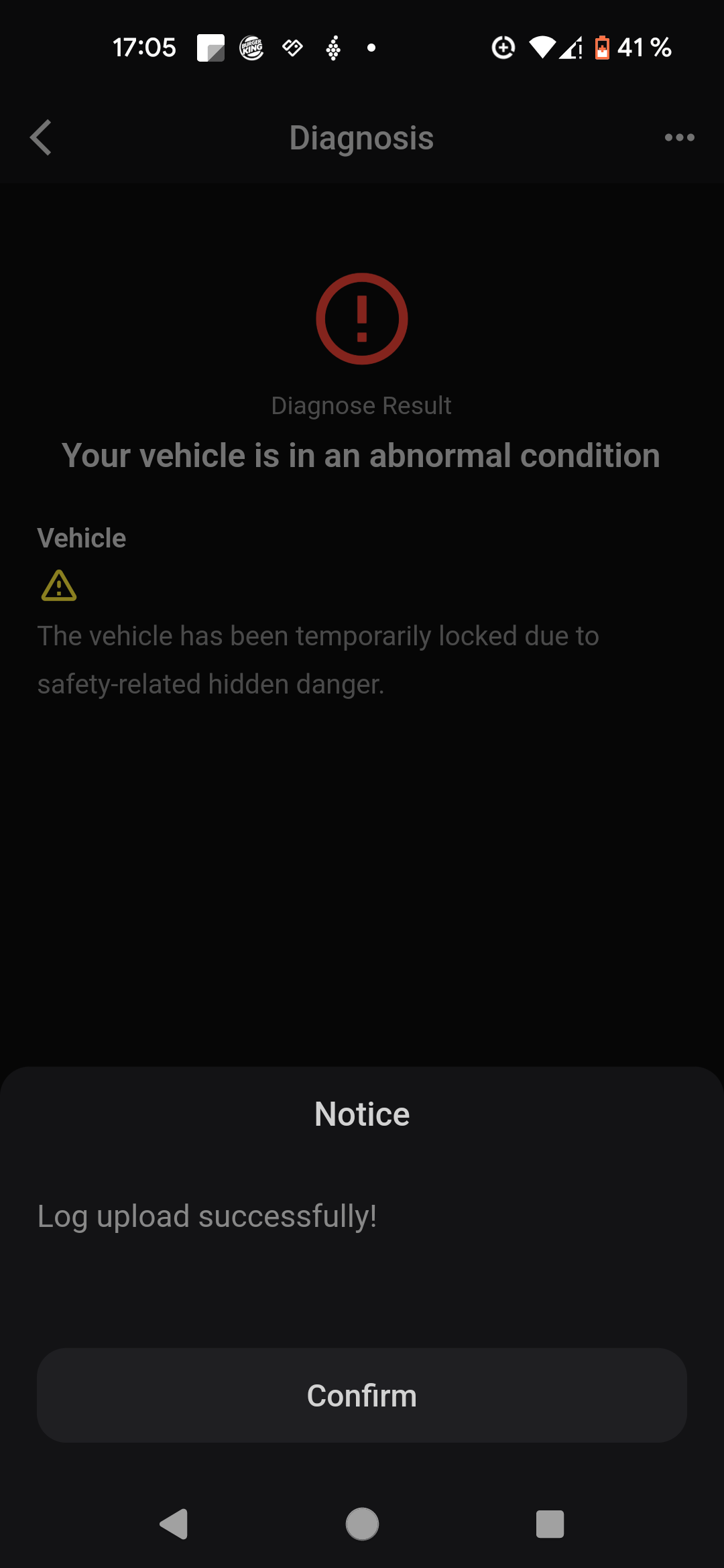

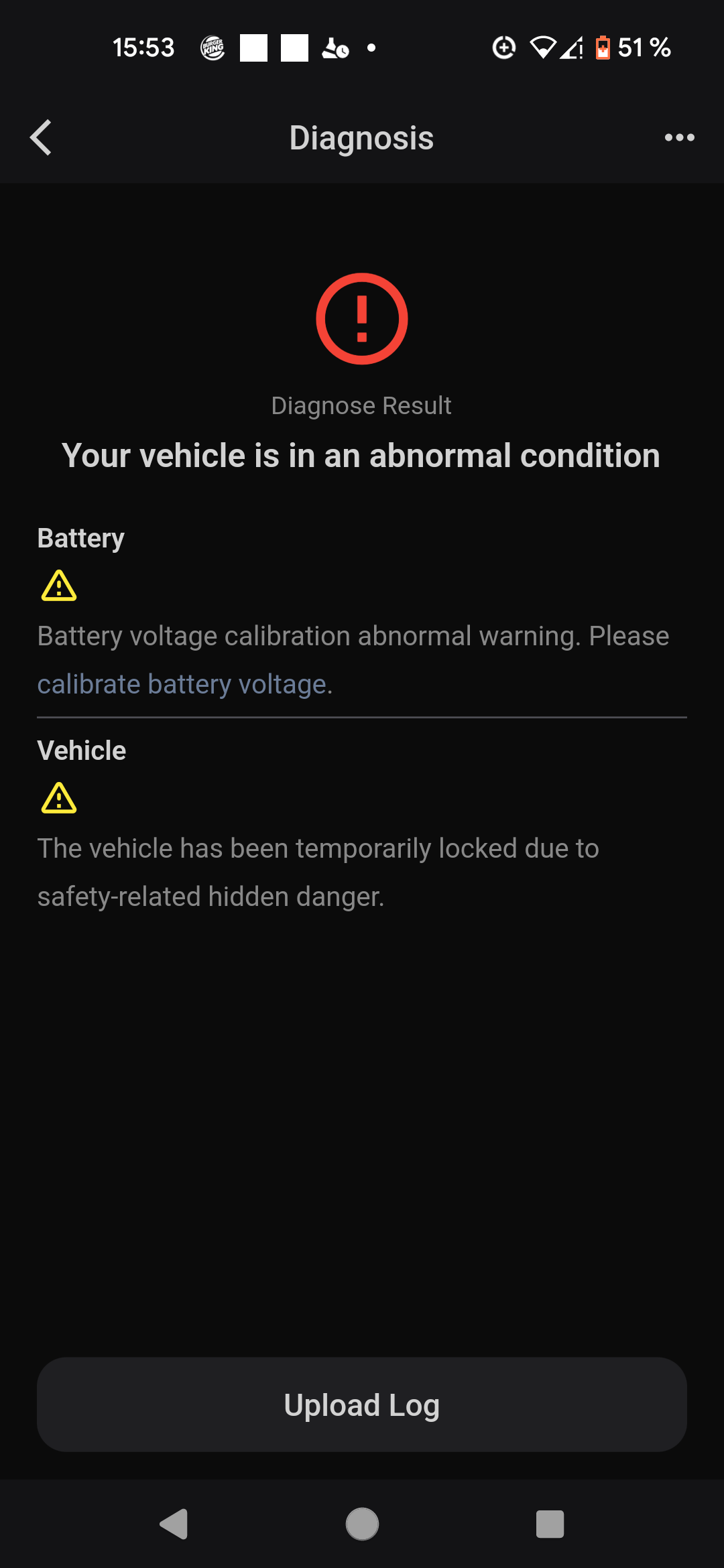

v5f06 Posté(e) le 23 juillet 2023 Partager Posté(e) le 23 juillet 2023 (modifié) Le 23/07/2023 à 14:58, King Size a dit : Salut @v5f06, As-tu tenté de les contacter par mail pour avoir un support technique? https://inmotionworld.com/contact-us/ Sinon je n'ai jamais entendu parler d'un blocage Chine/Reste du monde chez IM... Salut en effet je ne parle pas d un blocage due a un achat export,je souhaite savoir ou elle a ete acheter pour savoir qui contacter ou qui ne pas contacter.Le blocage que j ai je pense est du a une sécurité qui a du s enclencher certainement par rapport au batterie car cela dit error status yes.J ai vu quand je l ai prise qu il y avait 2v de différence,mais apres vérification au multimetre y avait aucune différence entre les batteries et apres hard reset la différence affiché est maintenant minime.J ai lu que chez inmotion a partir de la v11 il faut contacter quelqu'un pour mettre en marche une carte mère neuve,et de la.meme façon il'faut contacter quelqu'un pour enlever ce message ou blocage. Dans le diagnostic,j upload le logais y a t il possibilité de lire le log?ou se trouve t il? Comme tu peut le voir il n y a pas de code d erreur,juste un message de désactivation de la machine pour danger potentiel.Quand je l ai récupéré au bout de quelques diag j ai bien eu un message concernant la différence de tension entre les batteries mais maintenant il n y a que le message concernant le le véhicule lock Modifié le 22 novembre 2023 par v5f06 Citer Lien vers le commentaire Partager sur d’autres sites More sharing options...

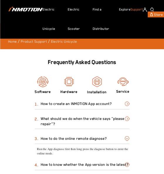

King Size Posté(e) le 23 juillet 2023 Partager Posté(e) le 23 juillet 2023 J'enfonce peut-être des portes ouvertes mais le meilleur moyen est de faire appel à la maison mère IM en suivant leur procédure d'envoi de ces fameux log-files sur leur serveur : Ils seront sans doute plus à même de t'aider. Citer Lien vers le commentaire Partager sur d’autres sites More sharing options...

v5f06 Posté(e) le 24 juillet 2023 Partager Posté(e) le 24 juillet 2023 Il y a 16 heures, Djal a dit : https://t.me/InMotion_v11_ENG Merci je vais essayer de faire ca. Vous savez pas si les logs de diagnostic ont peut récupérer et les lire? Citer Lien vers le commentaire Partager sur d’autres sites More sharing options...
v5f06 Posté(e) le 24 juillet 2023 Partager Posté(e) le 24 juillet 2023 Il y a 17 heures, King Size a dit : J'enfonce peut-être des portes ouvertes mais le meilleur moyen est de faire appel à la maison mère IM en suivant leur procédure d'envoi de ces fameux log-files sur leur serveur : Ils seront sans doute plus à même de t'aider. La mienne ne dit pas please repair. Citer Lien vers le commentaire Partager sur d’autres sites More sharing options...
Djal Posté(e) le 24 juillet 2023 Partager Posté(e) le 24 juillet 2023 il y a 33 minutes, v5f06 a dit : Merci je vais essayer de faire ca. Vous savez pas si les logs de diagnostic ont peut récupérer et les lire? Non tu ne peux pas. elles sont envoyés directement chez IM Citer Lien vers le commentaire Partager sur d’autres sites More sharing options...
King Size Posté(e) le 24 juillet 2023 Partager Posté(e) le 24 juillet 2023 Il y a 3 heures, v5f06 a dit : La mienne ne dit pas please repair. Et c'est pour ça que j'ai "déployé" la question 3 : How to do the online remote diagnose. Citer Lien vers le commentaire Partager sur d’autres sites More sharing options...

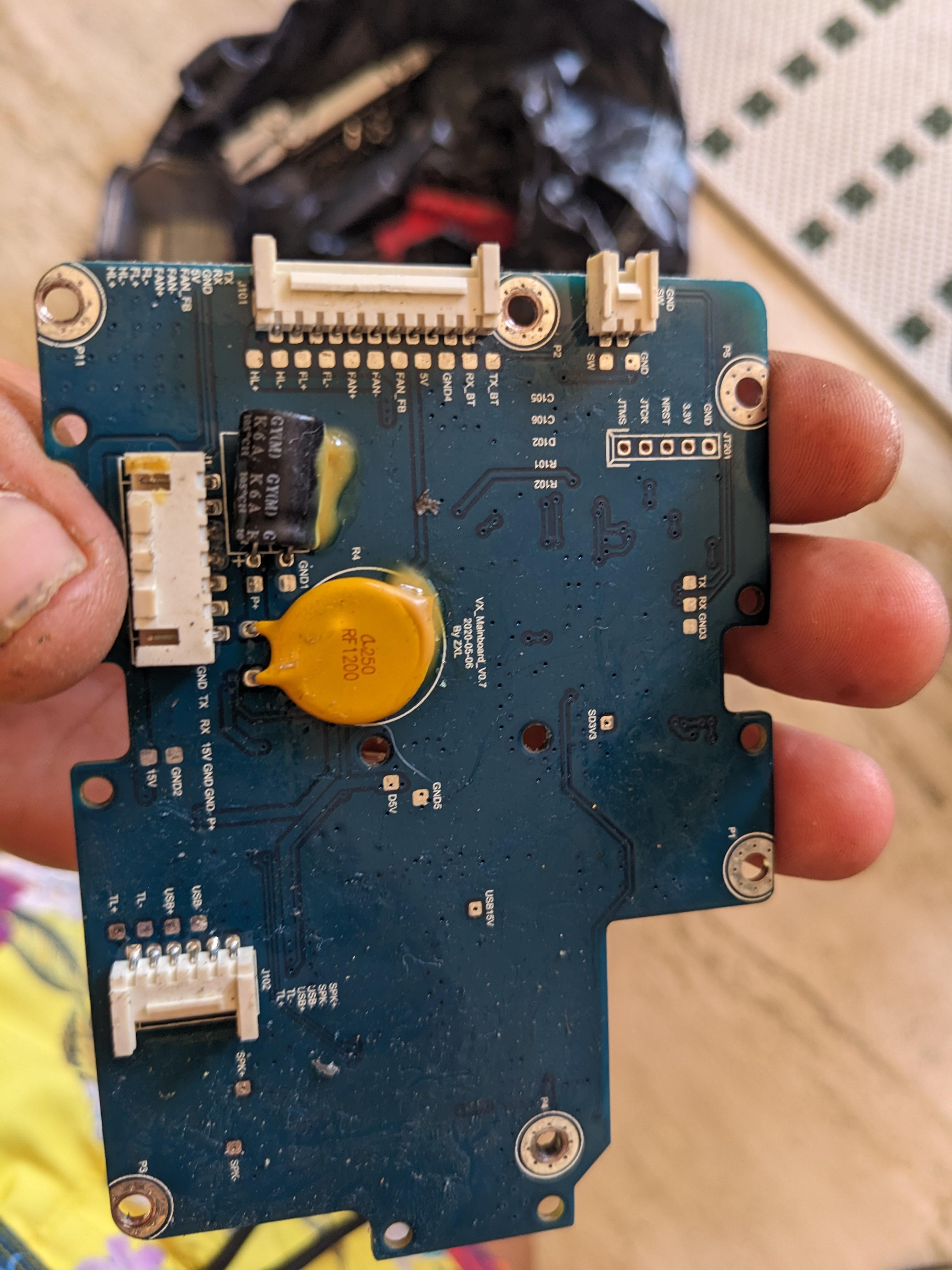

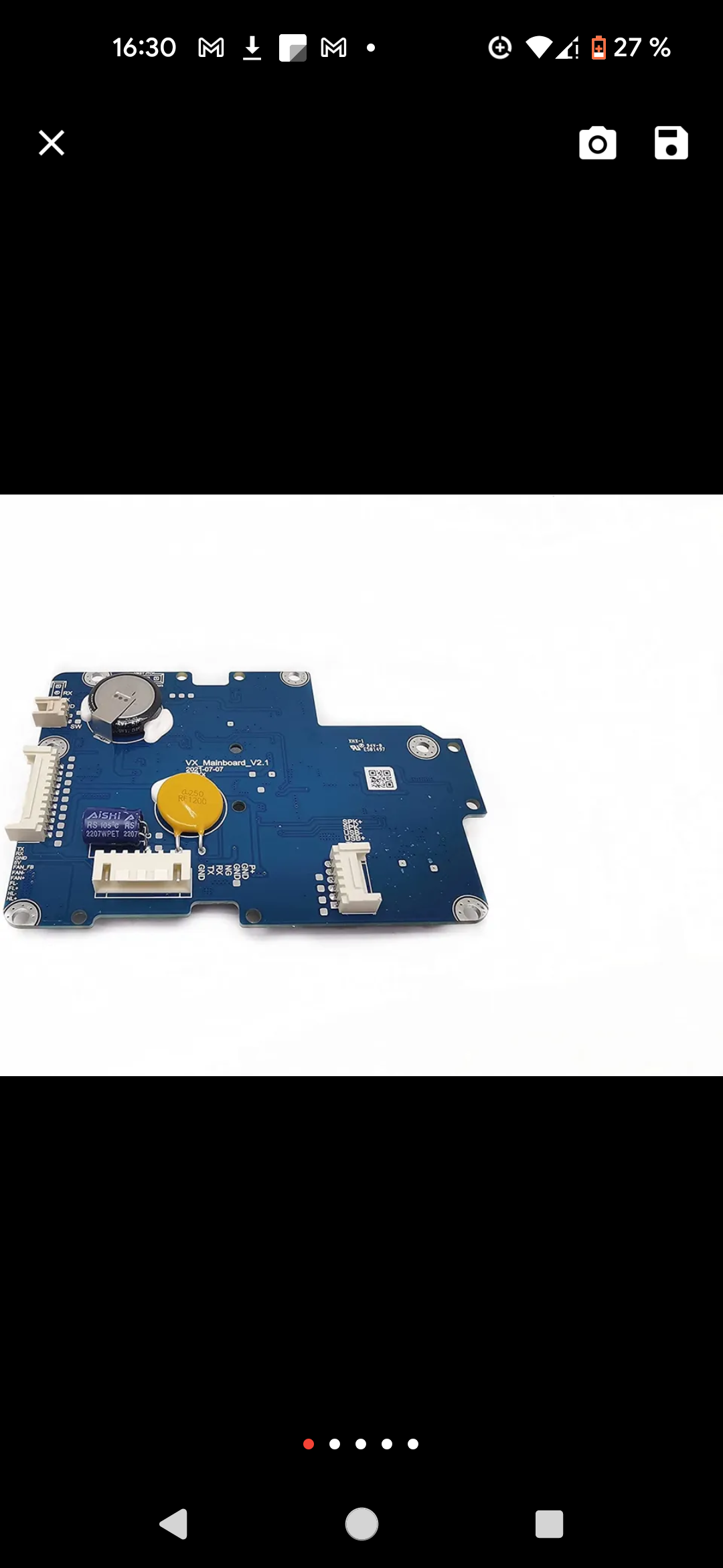

v5f06 Posté(e) le 25 juillet 2023 Partager Posté(e) le 25 juillet 2023 J ai vu qu il y avait un firmware 4.3 pour le driver board mais c est quoi le driver board?et le HMIC board? Citer Lien vers le commentaire Partager sur d’autres sites More sharing options...
Djal Posté(e) le 25 juillet 2023 Partager Posté(e) le 25 juillet 2023 il y a 11 minutes, v5f06 a dit : J ai vu qu il y avait un firmware 4.3 pour le driver board mais c est quoi le driver board?et le HMIC board? La driver board est la carte qui contient les mosfet, et la hmic est la carte de communication. le firmware 4.3 pour la driver board est uniquement disponible pour la carte en version 2.0. si tu ne vois pas la MAJ, c’est que tu as une version 1.x. Citer Lien vers le commentaire Partager sur d’autres sites More sharing options...
v5f06 Posté(e) le 25 juillet 2023 Partager Posté(e) le 25 juillet 2023 il y a 2 minutes, Djal a dit : La driver board est la carte qui contient les mosfet, et la hmic est la carte de communication. le firmware 4.3 pour la driver board est uniquement disponible pour la carte en version 2.0. si tu ne vois pas la MAJ, c’est que tu as une version 1.x. Ok merci pour les infos presque limpide,juste la hmic,je ne sais pas ou elle est...Sur la carte driver?ma carte bluetooth j imagine c est celle qui est au dessus de la driver,mais la hmic....Il n y a pas de carte bms,en tout cas pas de bms upgradable? Citer Lien vers le commentaire Partager sur d’autres sites More sharing options...
Djal Posté(e) le 25 juillet 2023 Partager Posté(e) le 25 juillet 2023 il y a 1 minute, v5f06 a dit : Ok merci pour les infos presque limpide,juste la hmic,je ne sais pas ou elle est...Sur la carte driver?ma carte bluetooth j imagine c est celle qui est au dessus de la driver,mais la hmic....Il n y a pas de carte bms,en tout cas pas de bms upgradable? Non, la carte Bluetooth est au niveau du bouton d’alimentation. la carte HMIC est la carte au dessus de la driver board. et le BMS est avec la batterie Citer Lien vers le commentaire Partager sur d’autres sites More sharing options...
v5f06 Posté(e) le 26 juillet 2023 Partager Posté(e) le 26 juillet 2023 Il y a 17 heures, Djal a dit : Non, la carte Bluetooth est au niveau du bouton d’alimentation. la carte HMIC est la carte au dessus de la driver board. et le BMS est avec la batterie Ok merci des infos,tu pense que c est la carte HMIC qui bloque ma roue ou bien c est la carte driver ? Car une hmic estb3 fois moins cher... Citer Lien vers le commentaire Partager sur d’autres sites More sharing options...

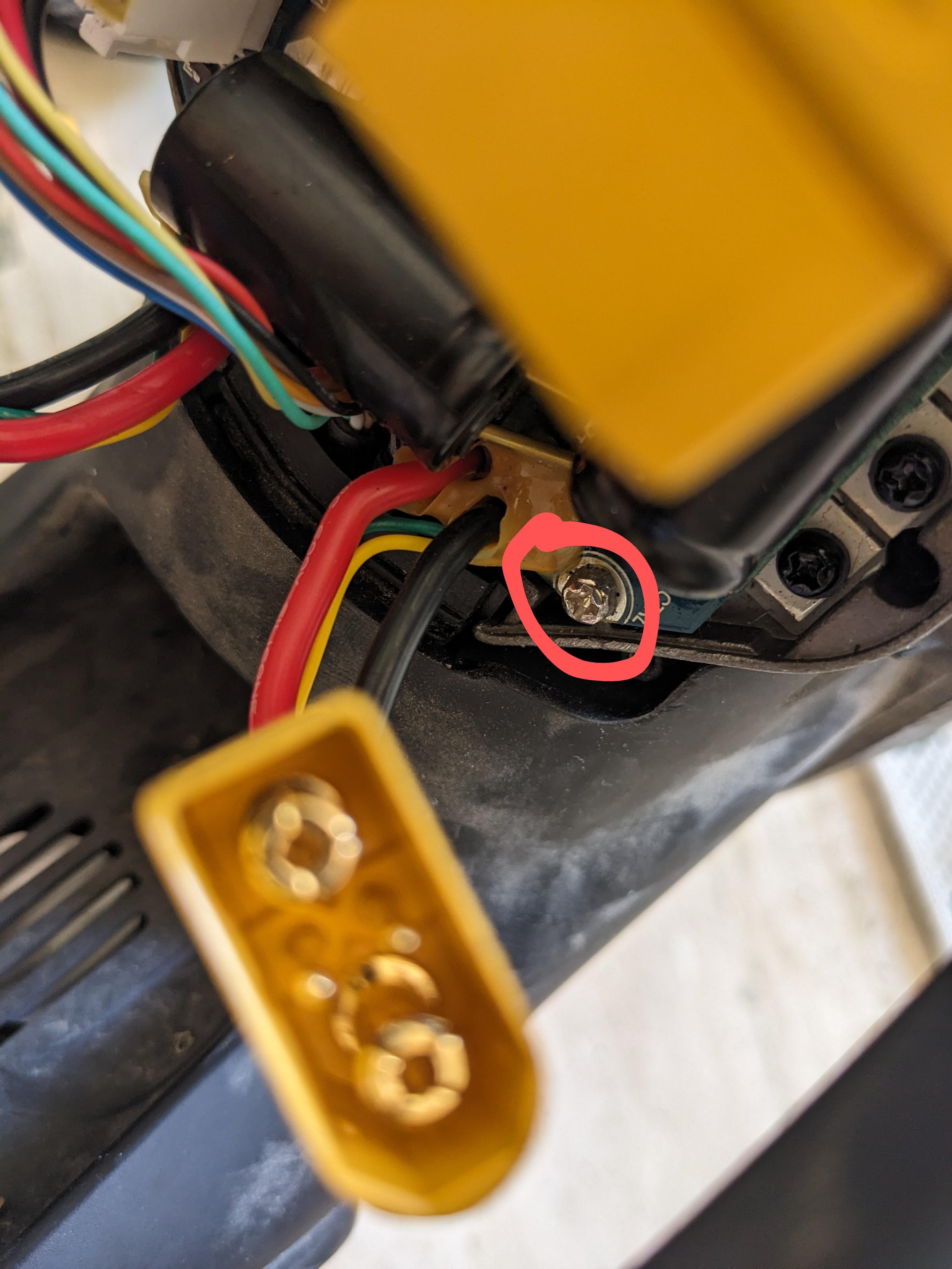

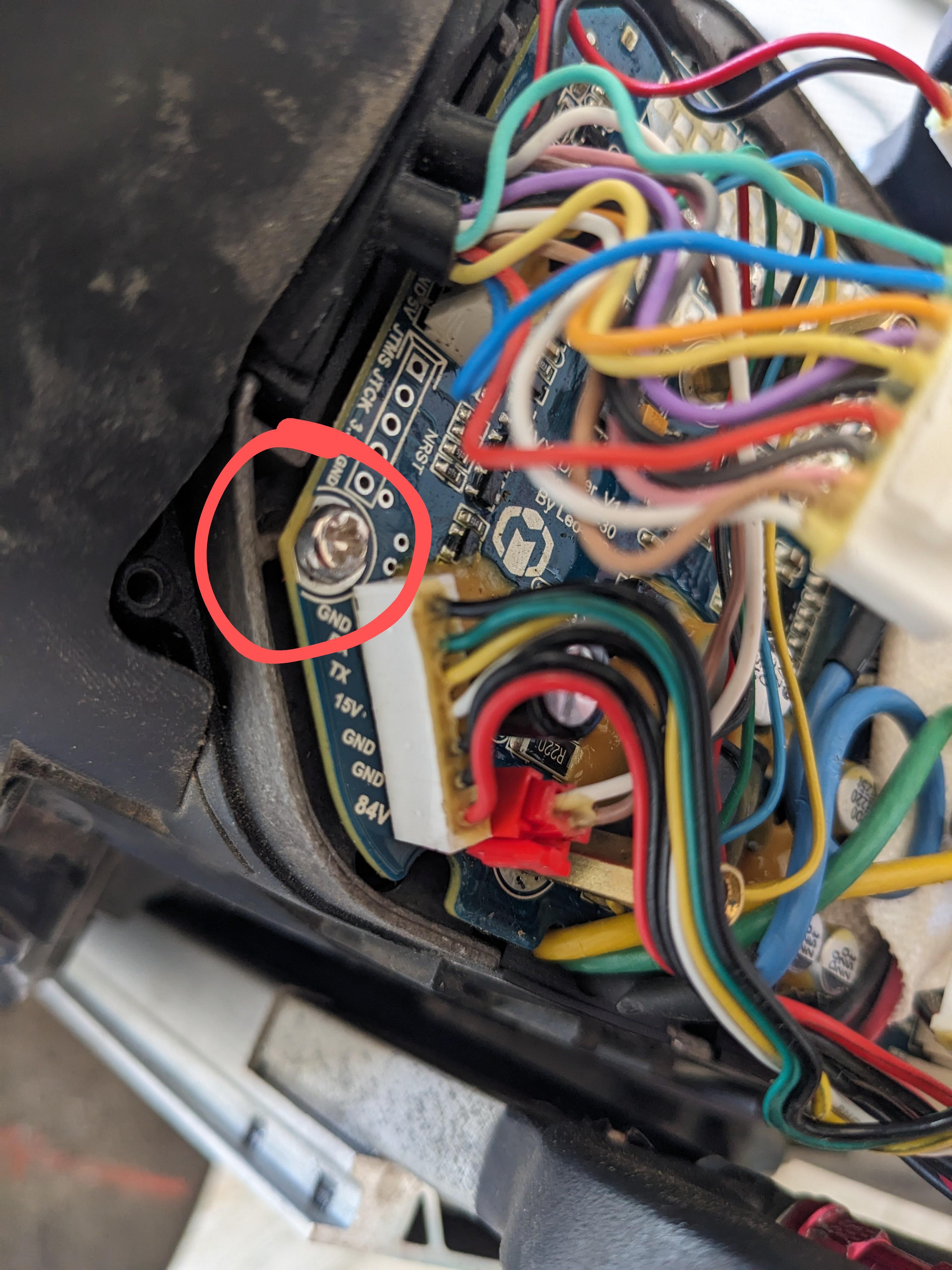

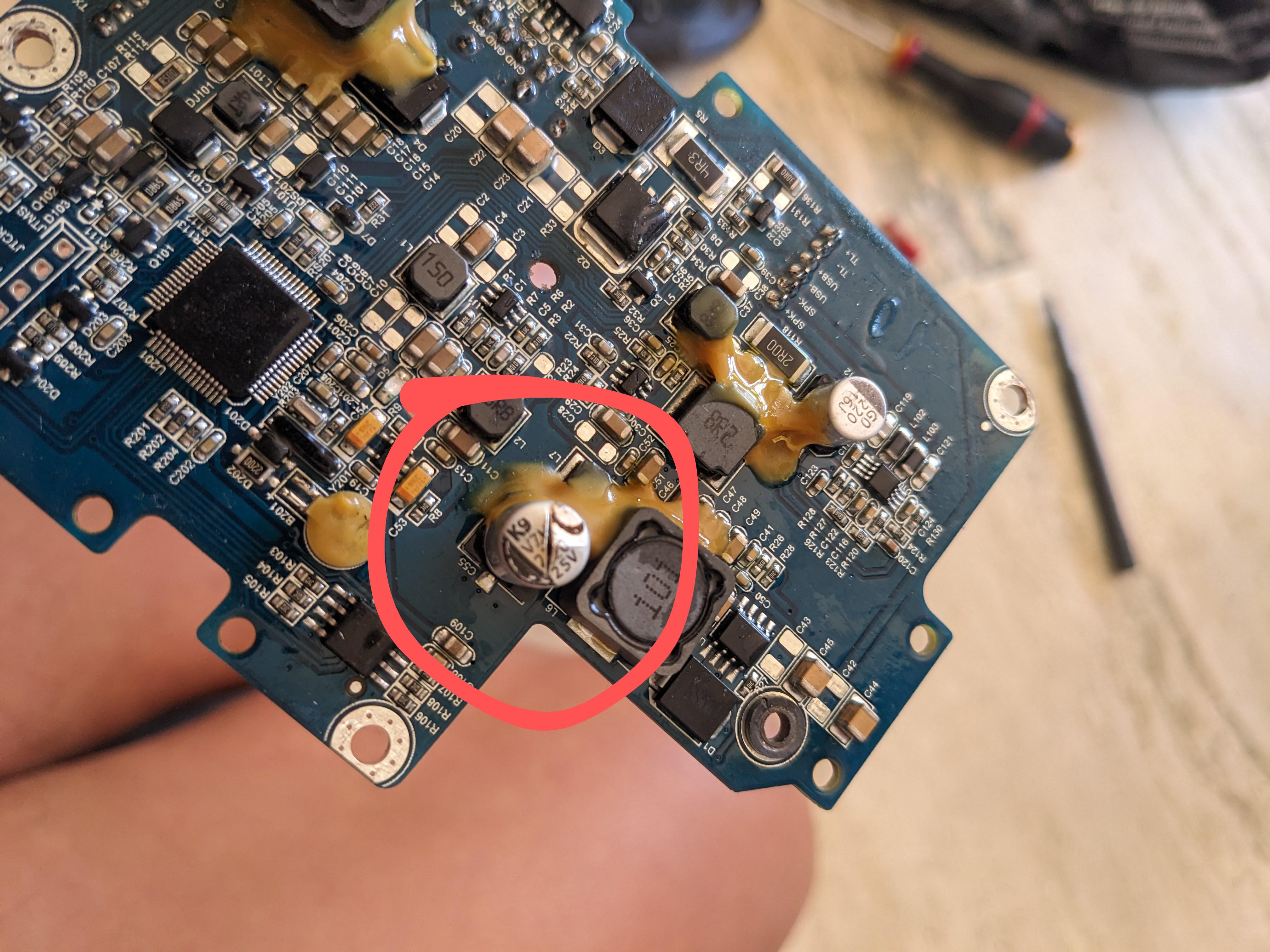

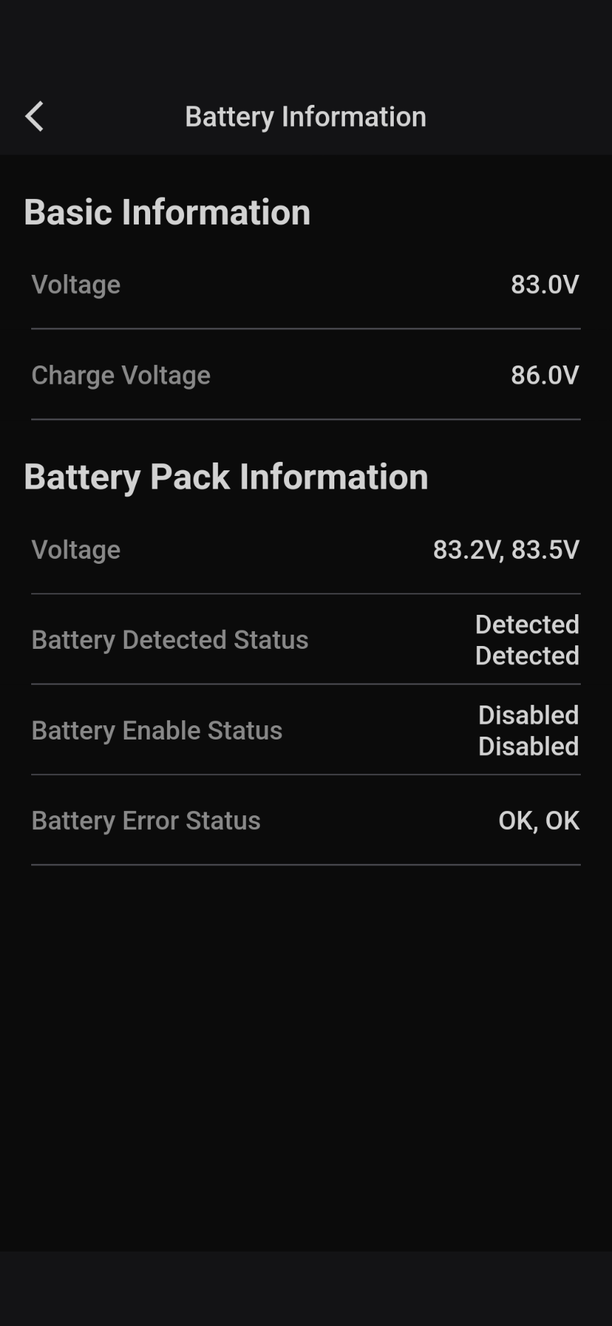

v5f06 Posté(e) le 7 août 2023 Partager Posté(e) le 7 août 2023 Bon pour les nouvel avec le contact inmotion,il me dit qu il va recalibrer la roue a distance L idee est bonne mais si ca consiste a enlever ou rajouter de la tension par rapport a la tension reel je doute que ca fonctionne correctement.En fait je m apercoit que la tension affiché de la batterie 1 est quasiment toujours fausse,la semaine dernière a chaque fois que j ai allume elle affichait 1v de moins que la 2,et la aujourd'hui j ai recharger beaucoup (comme me l a demande inmotion)et la batterie 1 est affiche avec plus de charge que la 2,et meme jusqua 85.3v en me disant overload,alors qu au multimetre elle sont identiques a 83.5v chargé.La batterie 2 en revanche affiche toujours la bonne tension dans l application.Donc j'attend le rdv pour calibré mais je l ai prevenu du caractère aleatoire de l'affichage de la tension batterie 1.Aussi je remarque quelques petites choses .J ai une carte mere v0.7 et une carte driver 1.0 alors que maintenant ca semble etre 2.1 et 2.0,est il possible de mixer les 2?Oui car en regardant de plus près j ai un condensateur qui fait la tete sur la carte mere(celle du haut),et on voit bien qu ils ont changé pas mal de chose sur la nouvelle... Une dernière question,j ai trouvé qu il semblait manquer 2 vis sur la carte driver a chaque extrémité opposé.J ai trouvé des vis correspondante et.les ai mit en pensant que le propriétaire d avant etait un bourricot,mais en regardant quelques video je suis pas sûr qu il y en ait d origine ... Citer Lien vers le commentaire Partager sur d’autres sites More sharing options...
Harry Callahan Posté(e) le 7 août 2023 Partager Posté(e) le 7 août 2023 @v5f06je confirme! T'as rajouté des vis où il n'y en avait pas! Pour les cartes, j'avais fini par changer les deux! La driver d'abord, mais ça n'avait pas redonné vie à la roue... juste les blinking led qui s'activaient sur la carte! j'ai du changer également la main board et elle est répartie... Citer Lien vers le commentaire Partager sur d’autres sites More sharing options...
v5f06 Posté(e) le 8 août 2023 Partager Posté(e) le 8 août 2023 Il y a 16 heures, Harry Callahan a dit : @v5f06je confirme! T'as rajouté des vis où il n'y en avait pas! Pour les cartes, j'avais fini par changer les deux! La driver d'abord, mais ça n'avait pas redonné vie à la roue... juste les blinking led qui s'activaient sur la carte! j'ai du changer également la main board et elle est répartie... Ok je les.enleve. J ai eu le service inmotion qui a tenté un recalibrage et déblocage de la roue.Comme je doutais a part changer des valeur fixe et me faire passer fictivement la roue de 83.5v a 84v ils n ont pas pu réparer le problème de tension sur la batterie.qui fluctue virtuellement. Il m ont neanmoins redirigé chez new walking pour l obtention gratuite d une carte DRIVER. J ai demandé pour la compatibilité carte driver v2 et mainboard 0.7 ils disent que c est ok. Qui ici a eu a faire au sav new walking par l intermédiaire de inmotion global(ou inmotion chine plutôt)? Citer Lien vers le commentaire Partager sur d’autres sites More sharing options...
