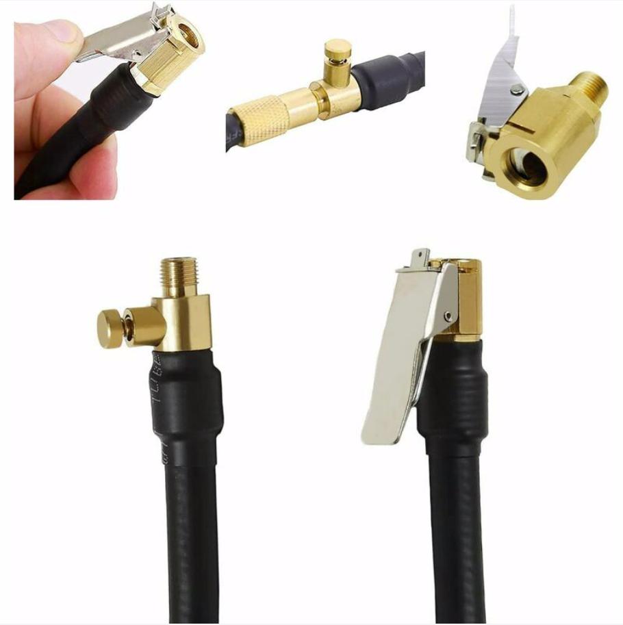

King Size Posté(e) le 28 août 2023 Partager Posté(e) le 28 août 2023 (modifié) Il y a 1 heure, adri75 a dit : Comment faire ?!! Donc tu as foiré le pas de vis de l'un ou même des deux... Je vois trois solutions...de la plus chiante à la plus facile : - Tu changes la chambre à air et aussi le raccord : Des heures "d'amusement sans fin" après l'arrivée des pièces de rechange au bout d'un temps indéterminé... - Tu refais le pas de vis de chacun des deux avec un taraud et une filière : Reste à se procurer le bon modèle. https://fr.aliexpress.com/i/32960265598.html - Tu utilises directement un adaptateur à griffe comme on en trouve sur les stations de gonflage pour pneus de bagnoles : Ça marche aussi pour nos engins. Ou alors tu essayes de retrouver l'arienne trace du filetage d'origine à la main et sans forcer comme un malade. Elle doit bien être encore là... Bonne chance! Modifié le 28 août 2023 par King Size 1 Citer Lien vers le commentaire Partager sur d’autres sites More sharing options...

King Size Posté(e) le 29 août 2023 Partager Posté(e) le 29 août 2023 (modifié) Le 29/08/2023 à 21:28, adri75 a dit : Je garde espoir sur la solution de @King Sizesur l'adapateur griffe, faut que je regarde ça de plus près J'ai un compresseur (de 1,5 HP ) équipé d'un adaptateur à griffe et que j'utilise pour gonfler mes deux roues. Sur la V11 c'est dix minutes pour dévisser le capuchon et fixer ce (pu**** de me***!!!) d'adaptateur avec mes gros doigts qui ne passent pas partout, puis c'est trois secondes de gonflage pour monter la pression à 3 bars. Avec bien-sûr une petite perte de pression en retirant l'adaptateur. Modifié le 1 septembre 2023 par King Size 1 Citer Lien vers le commentaire Partager sur d’autres sites More sharing options...
indy49 Posté(e) le 1 septembre 2023 Partager Posté(e) le 1 septembre 2023 Le 29/08/2023 à 21:28, adri75 a dit : Je suis étonné que personne n'ai eu le même problème. On m'a toujours dit : quand ça force, c'est que quelque chose ne va ! Donc jamais il ne me serait venu à l'esprit de prendre une clé pour visser un truc qui peut être manipulé du bout des doigts +1 avec @King SizeLe coup du connecteur à griffe devrait le faire. Par contre pas sûr qu'il tienne bien vu l'état de ton filetage, donc il faudra probablement que tu le tiennes pressé contre la valve (sans marteau-pilonner ). 3 Citer Lien vers le commentaire Partager sur d’autres sites More sharing options...
adri75 Posté(e) le 1 septembre 2023 Partager Posté(e) le 1 septembre 2023 (modifié) il y a 13 minutes, indy49 a dit : On m'a toujours dit : quand ça force, c'est que quelque chose ne va ! Donc jamais il ne me serait venu à l'esprit de prendre une clé pour visser un truc qui peut être manipulé du bout des doigts +1 avec [mention=5583]King Size[/mention]Le coup du connecteur à griffe devrait le faire. Par contre pas sûr qu'il tienne bien vu l'état de ton filetage, donc il faudra probablement que tu le tiennes pressé contre la valve (sans marteau-pilonner ). Oui je suis adepte de ce dicton normalement, je n'ai forcé qu'un petit peu à la base n'arrivant plus à faire à la main. Mais c'est bien à la force des mains que le filetage a été abîmé ( le fait de visser de travers avec le peu d'espace dispo). Je reçois la griffe aujourd'hui. Je vous tiens au courant Envoyé de mon IN2013 en utilisant Tapatalk Modifié le 1 septembre 2023 par adri75 1 Citer Lien vers le commentaire Partager sur d’autres sites More sharing options...
King Size Posté(e) le 1 septembre 2023 Partager Posté(e) le 1 septembre 2023 il y a 28 minutes, adri75 a dit : Je reçois la griffe aujourd'hui. Je vous tiens au courant Un adaptateur à griffe avec une pompe à mains, ça ne marchera pas. Il faut à minima une pompe électrique ou un compresseur (pour éviter de tirer dessus). Bonne chance à toi. Citer Lien vers le commentaire Partager sur d’autres sites More sharing options...
