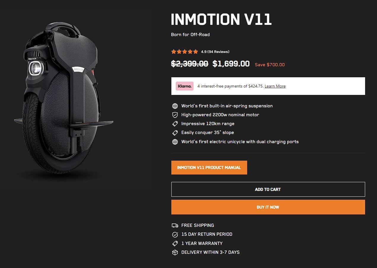

Salut à tous, grosse promo sur la boutique Inmotion !
Avec le code "HAPPYINMOTION", il est possible de gagner 10% sur vos achats.
https://store.inmotionworld.com/products/inmotion-v11
La V11 étant en promo temporaire à 1700$, cela la fait à 1530$, un excellent prix !!
La V12 passe de 2000$ à 1800$.
Pour la V13, je vous laisse voir, c'est hors budget. En tout cas une V11 en secondaire pépère me fait de l'oeil à ce prix ! 😜

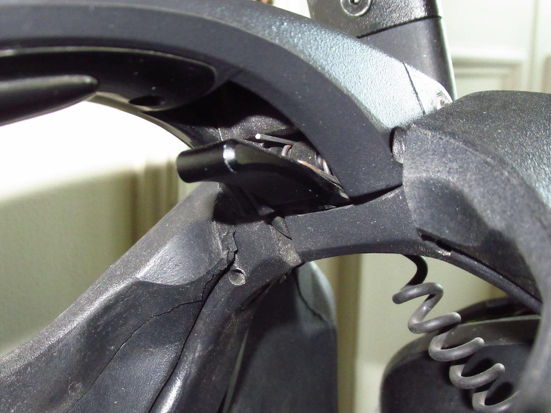

Quelqu'un aurait une documentation de montage de la partie ressort du trolley et lock du trolley ?
Ou quelqun l.a deja fait?car j ai du changer le lock du trolley et  je ne sais pas quelle ressort j'ai mit a l'envers ou pas au bon endroit,car actuellement le trolley je peut le monter sans avoir a appuyer nulle part .Par contre pour le redescendre il faut que je le deverouille.
Il me semble que normalement il.faut le deverouille pour le lever ce qui n est pas mon cas.C est très pratique mais quand je descend un bon trottoir le trolley se releve tout seul...

Il y a 9 heures, v5f06 a dit :
On en a déjà causé par ici :
Avec une autre photo du ressort de la manette tel qu'il doit être positionné :

Par contre dans l utilisation si le trolley etait juste bloqué en bas avec un bon aimant ou un autre système,c est beaucoup beaucoup plus fluide et intuitif de ne pas avoir débloquer avant de le lever....il avait beaucoup de solutions pour faire un système simple , tout comme les v5 ou v10 tu tire ca leve et uniquement debloquage pour fermer (ce qui est deja bien assez pénible de se baisser une fois)
@v5f06J'ai eu le problème de trolley qui remonte tout seul, je n'ai plus de blocage en haut ni en bas.
Du coup j'ai opté pour cette solution car j'avais la flemme de démonter ou d'envoyer en SAV :
Plus pratique au final, aucun bouton pour déverrouiller le trolley. Par contre il faut un petit coup de main pour le maniement au trolley qui devient un peu plus difficile.
