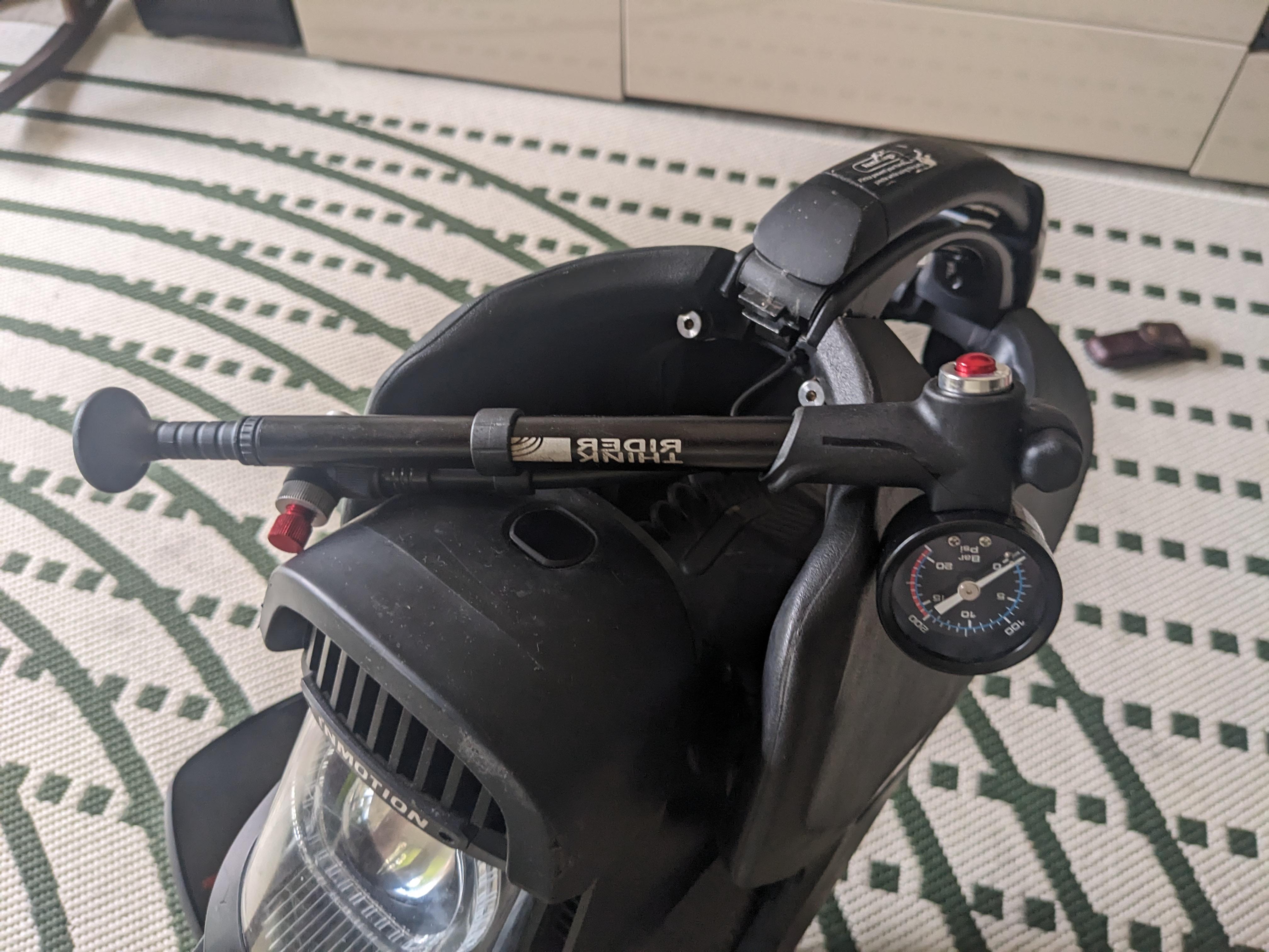

Sinon nouveau problème sur ma inmotion v11, enfin pas directement la roue mais plutôt le gonfleur pour suspension.  Le manomètre ne fonctionne plus. J'ai du m'en servir 20 fois... je suis assez étonné. Après je l'ai trimballé au fond de mon sac 1 semaine, sac que je pose parfois sans grand ménagement il faut bien le dire...
Du coup , je me demandais, ça se répare?

J en ai acheté une sur Aliexpress,12€ livre en 10 jours.
Pas eu le temp de la tester mais c est 20bar 300 psi

Il y a 18 heures, adri75 a dit :
Tu pourras me dire quand tu l'auras testé si ça fonctionne bien stp? merki!
Ca marche tres bien, juste j ai mit 5 minutes a comprendre comment s en servir correctement,apres c est impec ,je perds pas de pression en devissant l embout.
Du coup le reglage que j avais avec la pompe xiaomi est beaucoup trop fort,je devais perdre de la pression,j ai baissé mais c est encore beaucoup.
120 chambre du bas et 60 en haut pour 75kg .je pense je testerai 100 et 50 maintenant que je sais m'en servir.

Il y a 4 heures, v5f06 a dit :
Ah ouai... ca fait peur quand meme 5 min pour comprendre alors que pour moi une pompe , rien de plus simple ! Bon en tout cas ça marche, donc je pense que je vais la prendre. Merci pour ton retour !
La chambre haute j'ai jamais touché encore moi...j'ai entendu dire qu'il fallait démonter pour y accéder du coup ca m'a refroidit...

Bhein si 4 vis te font peur ,t es pas sorti de l'auberge....
C est pas une pompe normal,j en ai une,la il y a un ptit système qui permet de ne pas perdre de la pression en devissant l'embout.Si tu fait comme avec une pompe ,juste dévisser l'embout rapidement,bhein ton amorto aura perdu tout la pression et sera mou.Si tu comprend le système,tu perd aucune pression et ton amortisseur est réglé exactement comme tu le souhaite..Je n ai pas eu la pompe inmotion mais a mon avis celle ci a 12€ est mieux.

il y a 9 minutes, v5f06 a dit :
Ah ouai c'est top alors. Effectivement je pense qu'elle est mieux que la pompe d'origine !
