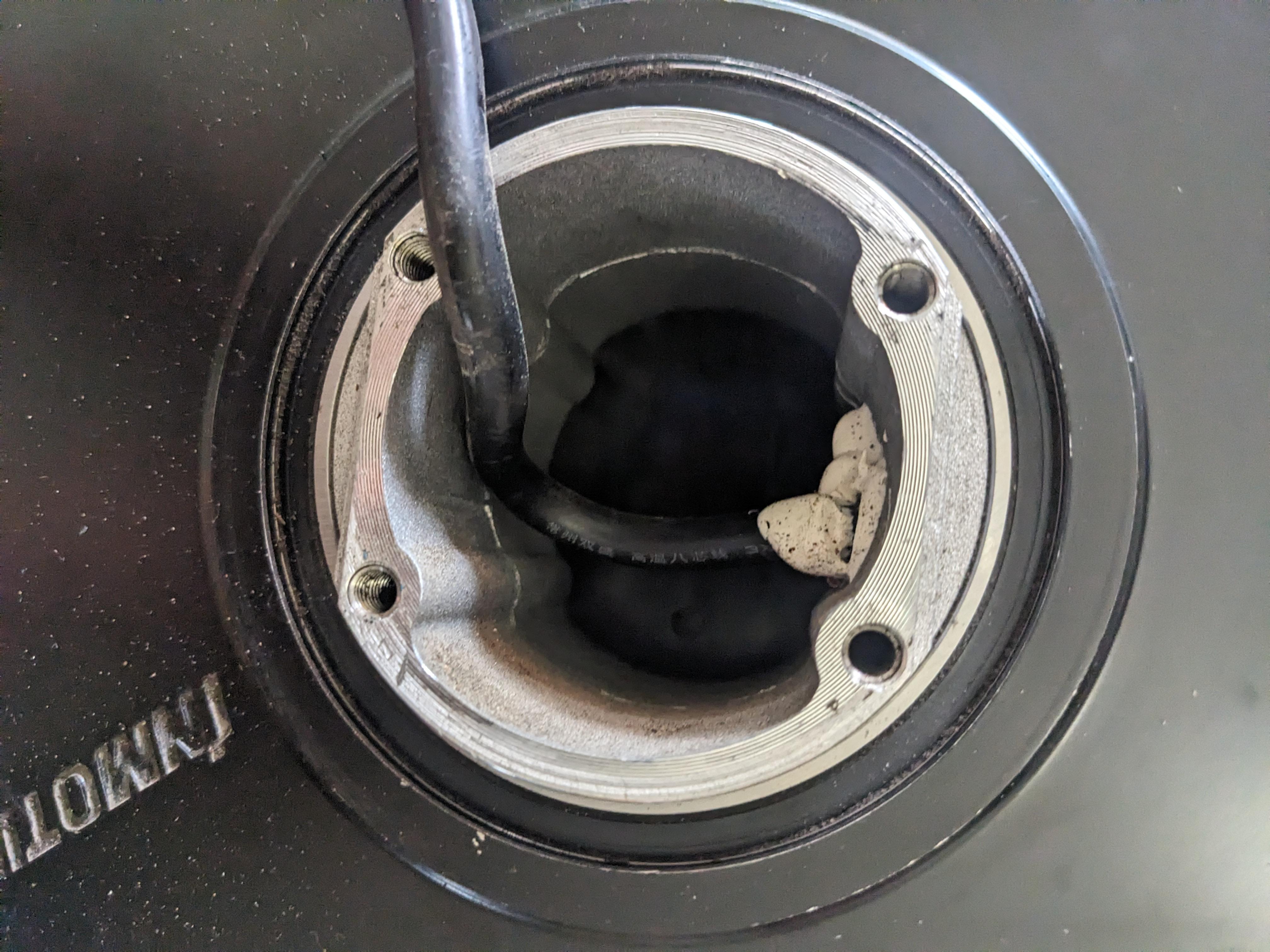

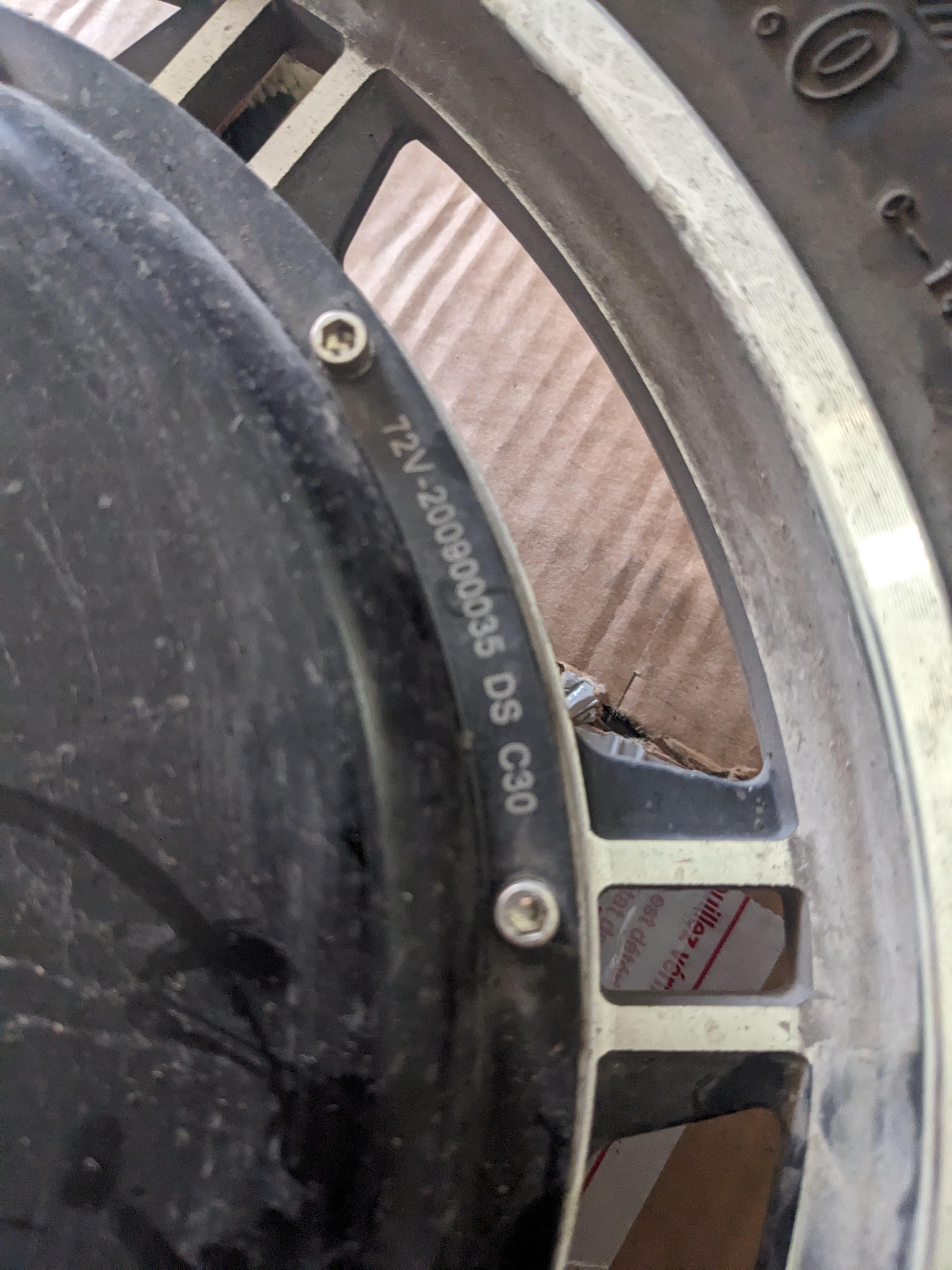

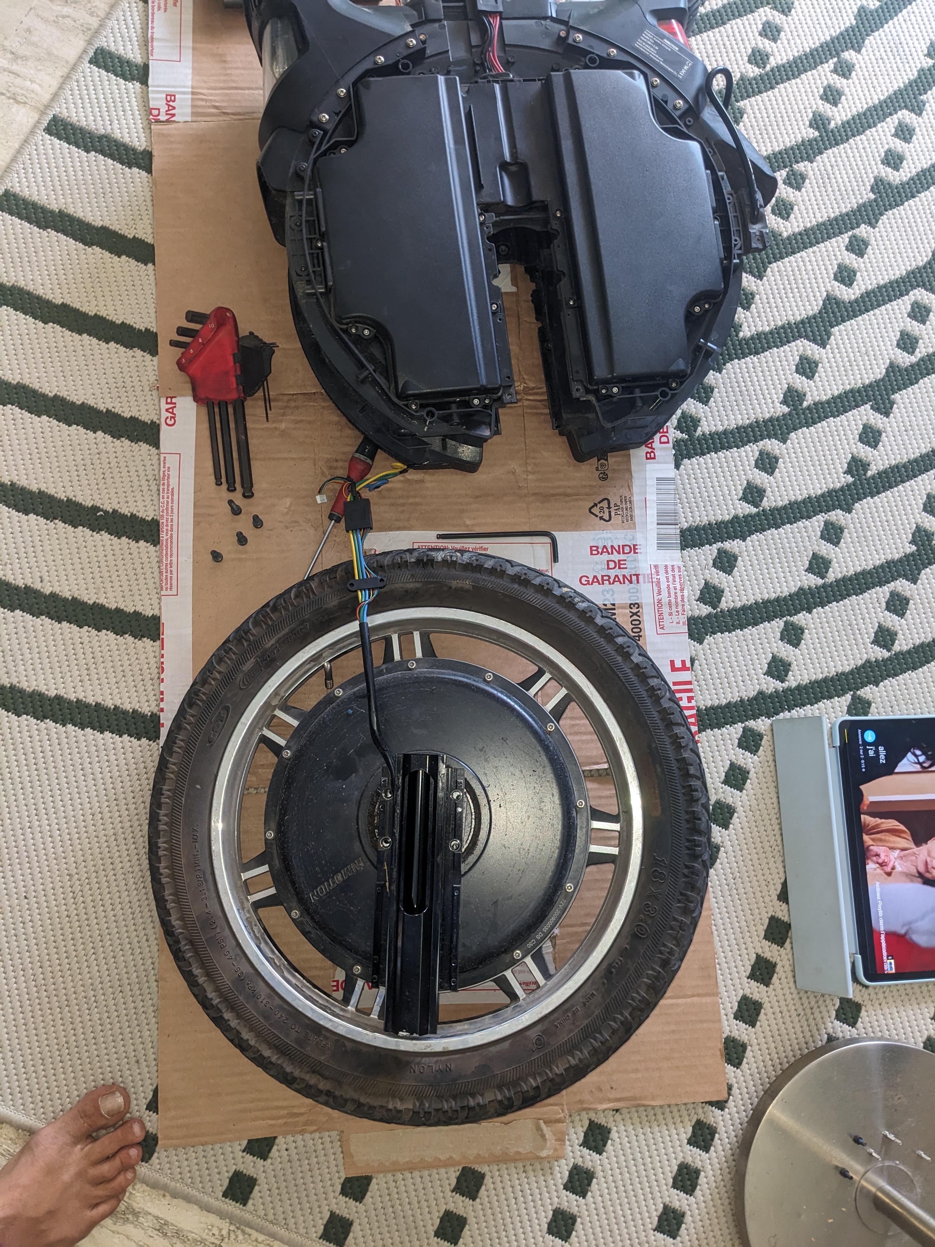

v5f06 Posté(e) le 21 septembre 2023 Partager Posté(e) le 21 septembre 2023 Je suis en cours de démontage de la v11 pour inverser le sens du pneu (qqun l a monté à l' envers), check la jante ,les roulements, changer le radiateur de carte driver(pour le rendre compatible avec mon nouveau capot...)bref ca fait du démontage.Je suis étonné de l'épaisseur des câble de phase,c est bien fin,je dirais aussi fin que sur v10/v8(j en ai pas a porté de main pour comparer),mais c est plus fin que sur la ks18xl(qui n a pas de hollow motor),du coup il n ont pas utiliser l interet du hollow motor... Bref j aimerais savoir quel batch moteur j ai . Je ne voit pas de levre... Je met quoi poir protèger le joint de roulement ? De la graisse? Du sillicone? Merci de votre rapidité....j aimerait remonte avant ce soir.... Citer Lien vers le commentaire Partager sur d’autres sites More sharing options...

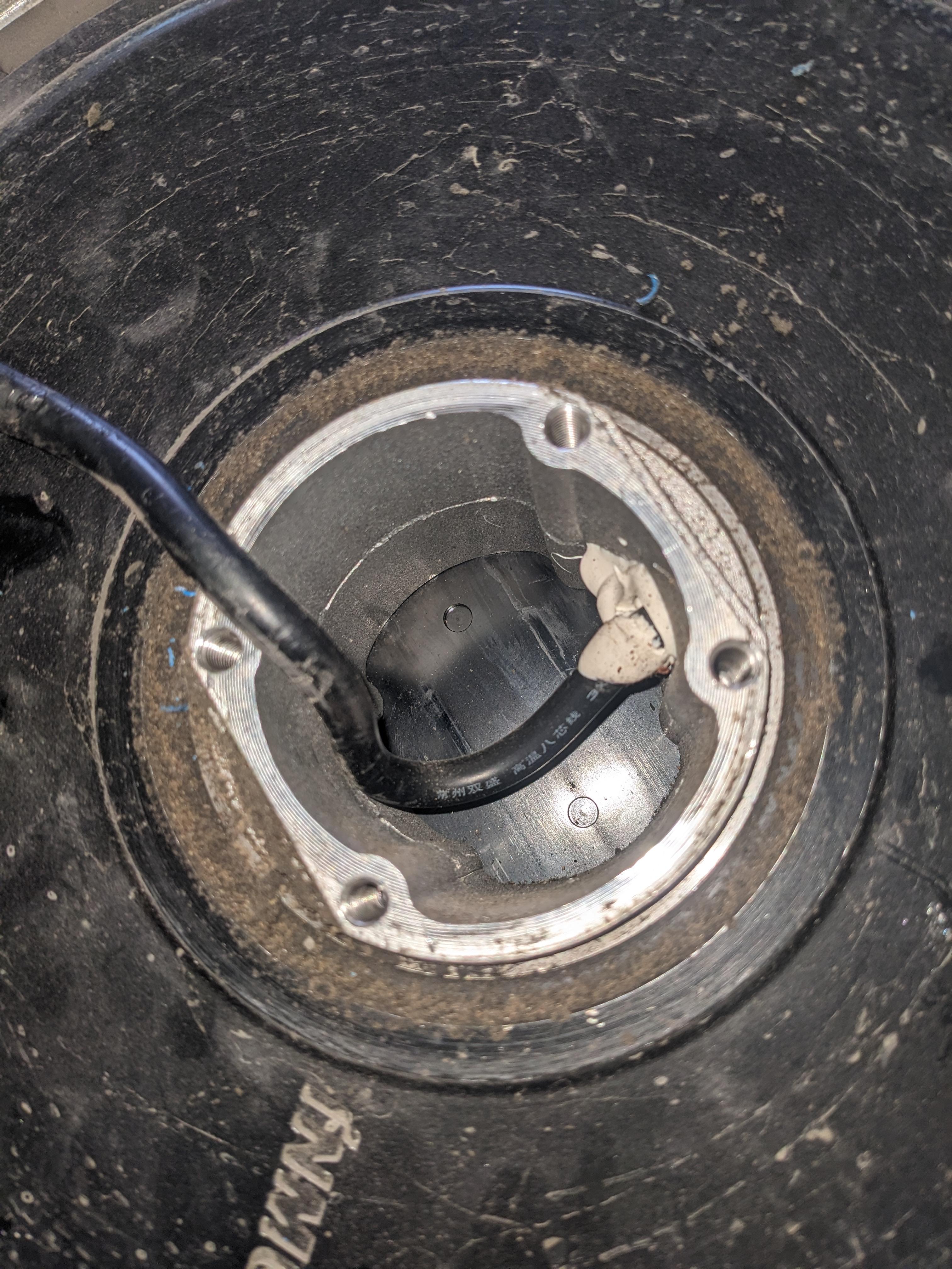

v5f06 Posté(e) le 21 septembre 2023 Partager Posté(e) le 21 septembre 2023 Plus propre là. Je précise que je n ai pas de bruit de roulement. Citer Lien vers le commentaire Partager sur d’autres sites More sharing options...
Motard34 Posté(e) le 21 septembre 2023 Partager Posté(e) le 21 septembre 2023 C'était quand même vachement sale au démontage... Tu roules bcp en off-road ? Sous la pluie ? Perso je n'ai rien mis sur les roulements mais je ne roule que sur route (sèche) ou piste cyclable... A mon avis la graisse n'est pas forcément une bonne idée car elle va "coller" la saleté... Peut-être un spray PTFE qui lubrifie à sec et empêche de coller les saletés... Mais peut être que des membres plus spécialistes que moi pourront confirmer ou non... voire te conseiller mieux... Citer Lien vers le commentaire Partager sur d’autres sites More sharing options...
indy49 Posté(e) le 21 septembre 2023 Partager Posté(e) le 21 septembre 2023 En off-road tu récupères de la boue. Là on dirait que ce sont des grains. Genre du sable. Et ça, même si c'est en petite quantité, tu en as partout... y compris sur les routes. Ca, mélangé à un peu de gasoil et de suies de moteurs à combustion et hop ça colle partout. Perso j'ai eu mes problèmes de roulements quand j'ai commencé à avoir peur de sortir par temps pluvieux... Ma théorie est que la pluie permet au contraire de laver toutes ces saletés Et je profite de mon message pour dire que je commence à revenir sur ce que j'ai dit de bien sur inmotion-france. Ils étaient censés m'avoir changé les roulements. Vraiment pas sûr que ça ait été fait Citer Lien vers le commentaire Partager sur d’autres sites More sharing options...
