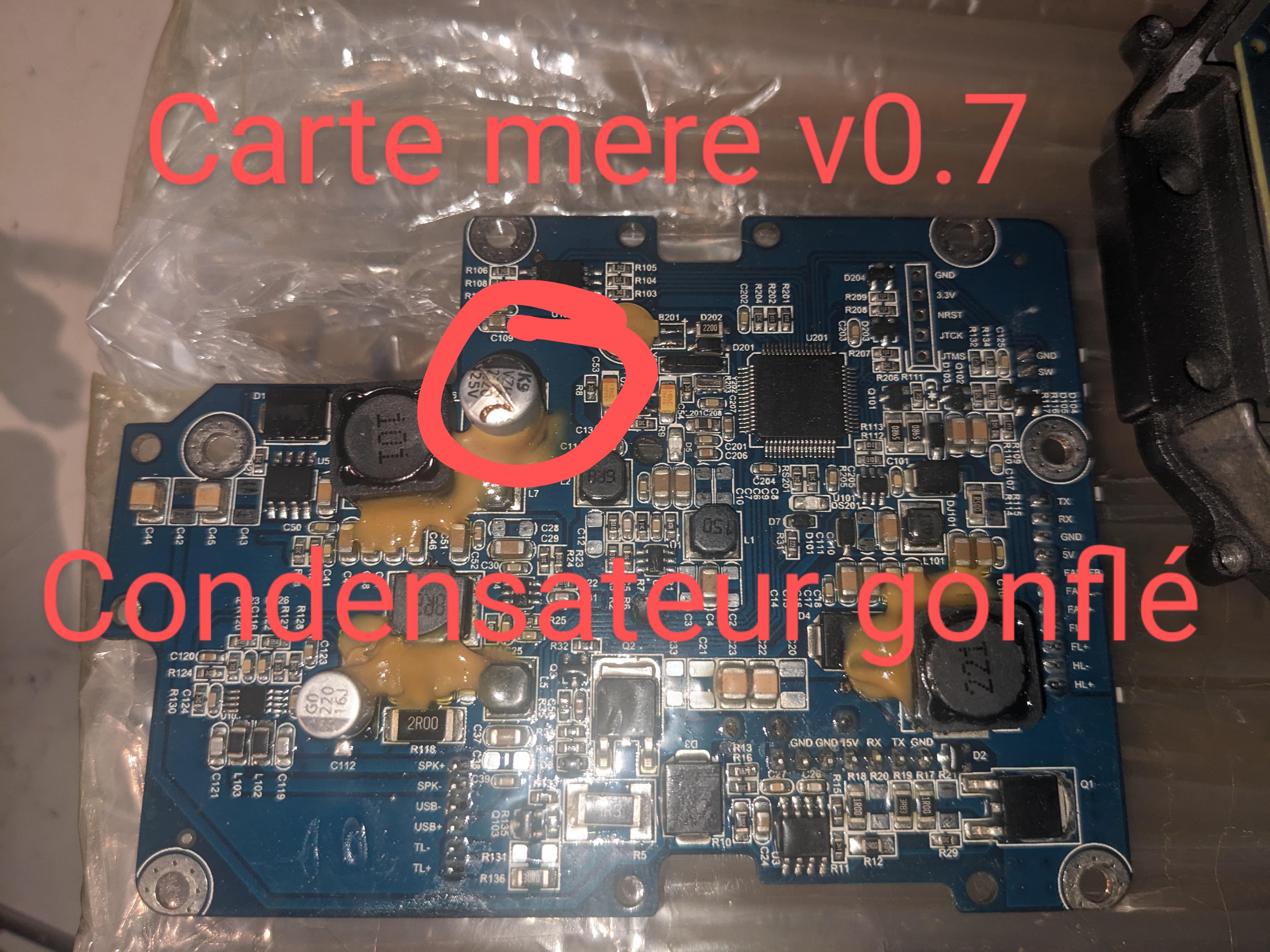

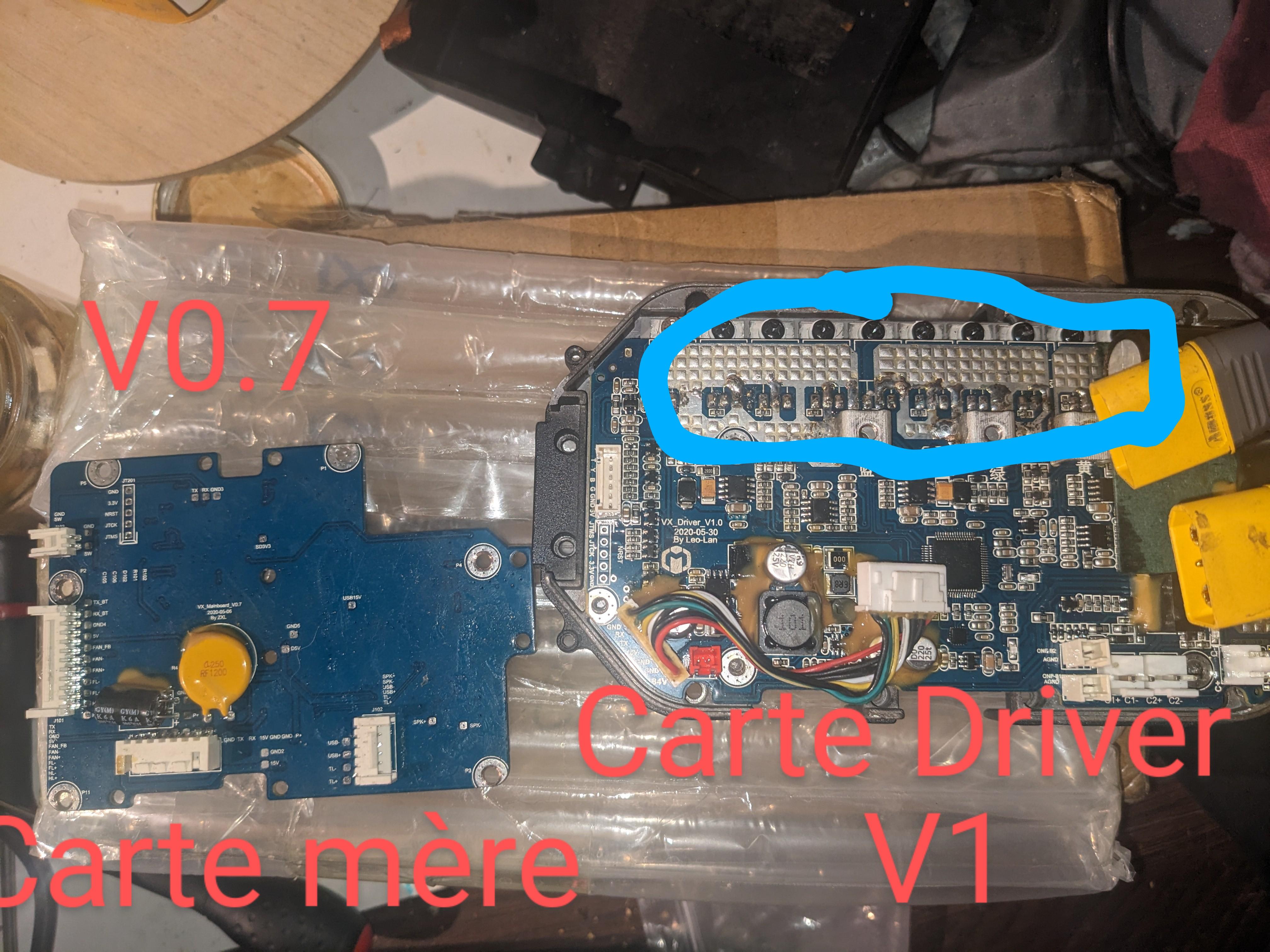

King Size Posté(e) le 21 septembre 2023 Partager Posté(e) le 21 septembre 2023 Il y a 1 heure, v5f06 a dit : 1100€ il t ont changé le moteur ma carte mère et la carte driver+main oeuvre?Ton kilométrage est revenu a 0? Ils ont tout changé à l'intérieur, je pense... J'ai même eu droit à un pneu neuf. Du coup le kilométrage comme le nombre de w.h sont repassés à zéro. Ça tombait plutôt bien parce qu'à l'origine, lorsqu'elle était complètement neuve, l'application m'indiquait 100 000 w.h dépensés pour 0 km... On imagine bien que mon rendement énergétique au kilomètre était catastrophique. Après 8700 km il était encore de 28,7 w.h/km... Maintenant il correspond enfin à une mesure fia... Heu, non! Plus raisonnable. Citer Lien vers le commentaire https://www.espritroue.fr/topic/12114-inmotion-v11/page/252/#findComment-383303 Partager sur d’autres sites More sharing options...
v5f06 Posté(e) le 21 septembre 2023 Partager Posté(e) le 21 septembre 2023 (modifié) il y a 36 minutes, King Size a dit : Ils ont tout changé à l'intérieur, je pense... J'ai même eu droit à un pneu neuf. Du coup le kilométrage comme le nombre de w.h sont repassés à zéro. Ça tombait plutôt bien parce qu'à l'origine, lorsqu'elle était complètement neuve, l'application m'indiquait 100 000 w.h dépensés pour 0 km... On imagine bien que mon rendement énergétique au kilomètre était catastrophique. Après 8700 km il était encore de 28,7 w.h/km... Maintenant il correspond enfin à une mesure fia... Heu, non! Plus raisonnable. C est new Walking qui t a fait ca? Car il y a 2 cartes dans la v11,une qui gere la puissance,carte driver qui est a mon avis primordial de changer par une v2, visuellement j ai vu quelques modifications, déplacement de composants ,ils ont chargé d etain la ou j ai entouré en vert . La carte mere gere le.kilometrage,l allumage de la roue,les phare,les son etc Sur celle ci j avais aussi un condo bombé,le technicien inmotion global n a pas voulu me la changer hors garantie, il m'a affirmé que ca n etait pas risqué....humm...pas.risque peut être mais le condo en question se trouve juste au dessus de.la carte puissance,s il ce met a exploser ou coulé.... Donc celle ci qui coute seulement 60€ sur ali je l'ai acheté,.d.autant que c est une v2 avec des composants différents dont le condensateur. En revenche la carte driver est passer "en garantie" meme apres 2 ans,car la carte donnait des tensions délirante (vérifier au multimetre )ce qui bloquait la roue. Par contre ils ont voulut me donner la carte par l intermédiaire de new Walking (qui avait vendu cette roue) et new Walking n a jamais voulu etre intermédiaire,ils voulaient bien me vendre la carte 350€ alors que l'usine lui donnait gratuitement.... Au final inmotion m'a envoyé la carte directement bien que normalement il ne traitent pas avec les particuliers. Franchement je tire mon chapeau a l équipe technique inmotion global en chine,les types passe du temps a repondre,a essayé de calibre la machine si nécessaire a distance via l application,et m ont débrouiller une carte Le distributeur a tout fait pour m envoyé chier ou me vendre une carte qu ils allaient recevoir gratuitement. Mais sans déconner,si la carte est offerte c est pas de la charité,c est un problème de sécurité en rapport avec les incendies....Une boite normal en France devrait rapatrier le produit a ses frais faire la réparation et renvoyer a ses frais,et eux ne veulent meme pas t envoyer la carte de sav(je leur ai meme propose de payé le port...). Desole du HS mais c est nécessaire de savoir a qui vous avez a faire en France ,ici c est New Walking,ca ne semble pas vraiment mieux chez les autres. J ai meme eu droit a des reproches le fait d avoir contacte inmotion global plutot qu eux...Y savent pas que le.produit qu ils vendent quand il y a un problème dans l application sa donne l email du sav a contacter.... Tout ca pour dire que c est tres probable que ton vendeur qui ta demandé 1100€ a fait passer en sav toutes les pièces,et te les a facturer avec la main d oeuvre. Modifié le 21 septembre 2023 par v5f06 Citer Lien vers le commentaire https://www.espritroue.fr/topic/12114-inmotion-v11/page/252/#findComment-383305 Partager sur d’autres sites More sharing options...
Techos78 Posté(e) le 22 septembre 2023 Partager Posté(e) le 22 septembre 2023 Juste un rappel. A priori, le calibrage des mesures de tension de batterie peut être faux de 2 Volts après changement de carte contrôleur (carte du dessus). L'usine peut ajuster cela à distance. Mais certains sav négligent cela. Conséquence : si la mesure cm dépasse 85V, la roue ne démarre pas suite à une charge complète, et elle se met en tilt-back. Ce que je viens de dire était vrai il y a ~1 an, j'ose espérer que le problème est résolu. Citer Lien vers le commentaire https://www.espritroue.fr/topic/12114-inmotion-v11/page/252/#findComment-383315 Partager sur d’autres sites More sharing options...
v5f06 Posté(e) le 22 septembre 2023 Partager Posté(e) le 22 septembre 2023 il y a 27 minutes, Techos78 a dit : Juste un rappel. A priori, le calibrage des mesures de tension de batterie peut être faux de 2 Volts après changement de carte contrôleur (carte du dessus). L'usine peut ajuster cela à distance. Mais certains sav négligent cela. Conséquence : si la mesure cm dépasse 85V, la roue ne démarre pas suite à une charge complète, et elle se met en tilt-back. Ce que je viens de dire était vrai il y a ~1 an, j'ose espérer que le problème est résolu. C est la carte driver (en dessous) qui donne les informations de tension. Dans mon cas c etait pas mal calibré c etait que la tension variait a la hausse comme a la baisse dans l application alors qu au multimetre tout etait nikel.En plus ca variait que qur une des 2 batterie (l autre donnais la bonne information) donc il y a 2 prise de tension distincte sur la carte. Cela avait pour conséquence de bloquer la roue depuis le dernier firmware de sécurité inmotion (blocage de la roue quand 5v de différence entre les 2 batterie) . Dans mon cas ca bloquait les batteries etait saine,mais dans un cas inverse la carte pourrait donner des infos correct avec des batteries qui ont un problème,et la c est le feux d artifice.Je conseil a tout le monde de contrôlé ses batteries au multimetre au moins une fois et si possible a chaque ouverture du boîtier carte mère,voir une fois par an . Pour cela soit vous passez les pin du multimetre dans les large passage du xt90 quand la roue est allumé,soit vous allumé la roue et débranché rapide les 2 xt90 ,qui gardera la sortie puissance active pour pouvoir contrôler les tensions roue éteinte.Bien entendu contrôler les 2 batteries sinon ca sert a rien. Citer Lien vers le commentaire https://www.espritroue.fr/topic/12114-inmotion-v11/page/252/#findComment-383318 Partager sur d’autres sites More sharing options...
