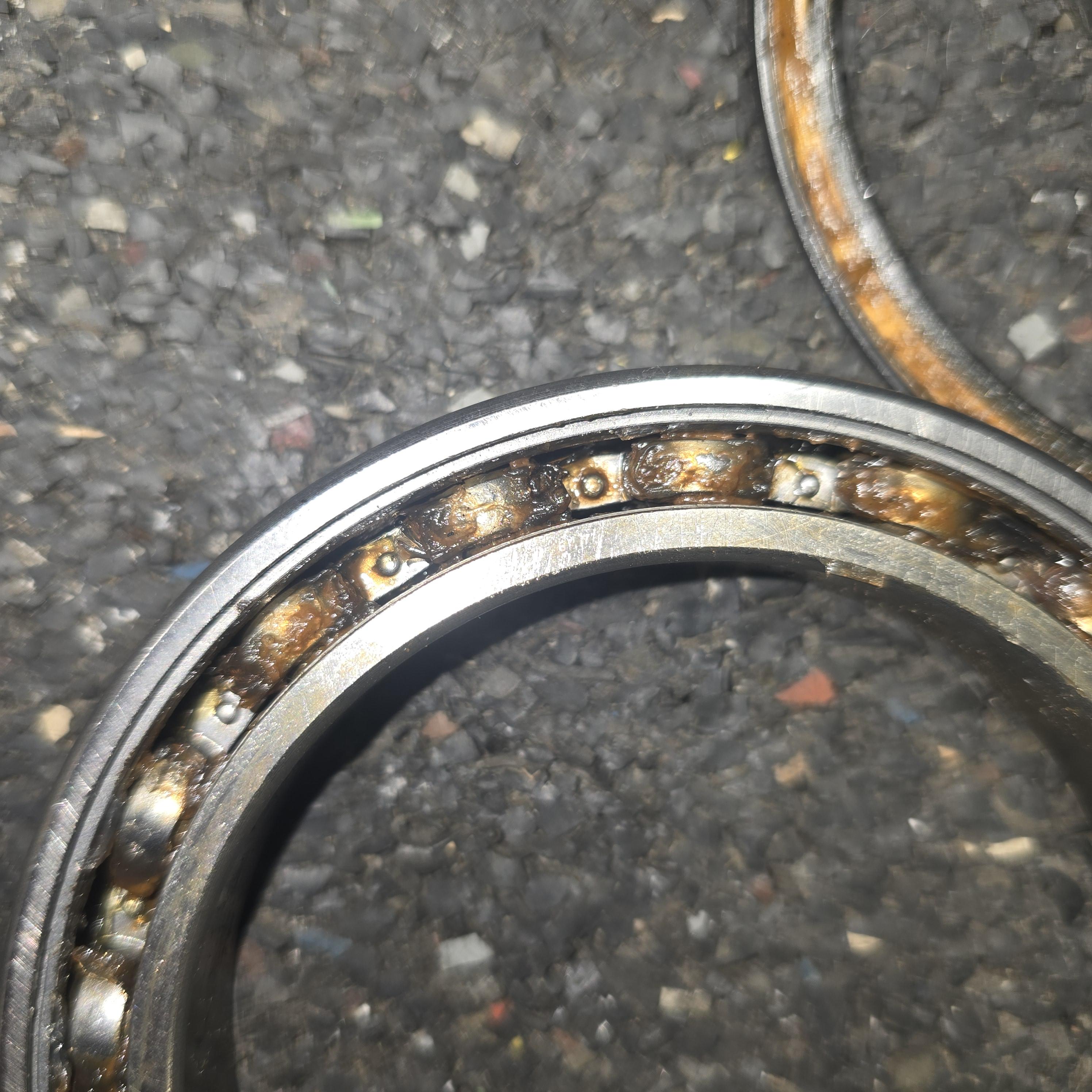

Pat75 Posté(e) le 6 mars 2024 Partager Posté(e) le 6 mars 2024 Photo de mes anciens roulements. Un peu fatigué tout de même. Citer Lien vers le commentaire Partager sur d’autres sites More sharing options...
Schepi Posté(e) le 6 mars 2024 Partager Posté(e) le 6 mars 2024 il y a 33 minutes, Pat75 a dit : Photo de mes anciens roulements. Un peu fatigué tout de même. Ils avaient plus de 20K km non ? Ça explique des choses 😁. Citer Lien vers le commentaire Partager sur d’autres sites More sharing options...
Pat75 Posté(e) le 6 mars 2024 Partager Posté(e) le 6 mars 2024 Quelques choses comme ça 😄 Bien pris, j'ai bon espoir de la récupérer vendredi après-midi. Elle va de nouveau rouler en mode silence . J'ai pas traîné sur ce coup. Le matin même, constat que mes roulements sont hors-service. L'après midi même, elle était déjà dans leur atelier. D'ailleurs, il a voulu bien vérifier que rien ne bloquer avant de me confirmer que c'était bien les roulements. Citer Lien vers le commentaire Partager sur d’autres sites More sharing options...
