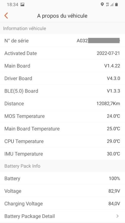

King Size Posté(e) le 16 mars 2024 Partager Posté(e) le 16 mars 2024 (modifié) En ce moment même certains se baladent du côté des bords de Marne surpeuplés... Les pôvres. Ma V11 approche doucement des 21 000 km avec plus de 12 000 km effectués depuis le changement CM/Moteur. L'équilibrage est toujours surveillé comme le lait sur le feu : Et mon chargeur délivre du 84v, ce qui est rassurant. Cependant j'ai noté que mes batteries devenaient plus fainéantes avec l'âge : Elles m'ont gratifié d'un ou deux tilt-back de fin de très grosse montée avec encore deux barres au compteur... Serait-ce la résistance interne des cellules qui augmente ? 🤔 Bonnes balades à vous tous. Modifié le 16 mars 2024 par King Size 2 Citer Lien vers le commentaire https://www.espritroue.fr/topic/12114-inmotion-v11/page/264/#findComment-398875 Partager sur d’autres sites More sharing options...
King Size Posté(e) le 26 mars 2024 Partager Posté(e) le 26 mars 2024 (modifié) Bon, c'est officiel : À l'heure où je mets sous presse ma V11 affiche ses 12 300 km. Dit comme ça ce n'est pas très impressionnant mais comme elle est repartie de zéro avec une nouvelle carte mère après 8 700 km, cela fait qu'officiellement ses batteries (et sa carrosserie!) ont 21 000 km. Concernant le vieillissement je crois me souvenir qu'à l'époque de sa cure de jouvence ma consommation moyenne était de 17,8 w.h/km, elle est actuellement de 18,4 w.h/km soit environ 5% plus élevée... Mais c'est dur de juger vu que ça dépend de tellement de facteurs : Vitesse moyenne, vents rencontrés, dénivelés surmontés ou...prise de poids du quidam. En espérant que le printemps arrive...ENFIN, bonnes balades à tous. Modifié le 26 mars 2024 par King Size 3 Citer Lien vers le commentaire https://www.espritroue.fr/topic/12114-inmotion-v11/page/264/#findComment-399585 Partager sur d’autres sites More sharing options...
