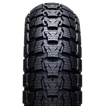

Ibaloo Posté(e) le 2 juin 2024 Partager Posté(e) le 2 juin 2024 J'ai eu la chance de ne connaître aucun problème sous la pluie depuis que j'ai installé le pneu IRC SN26 sur ma V11. Je dirais même que j'adore désormais rouler sous la pluie. J'ai vraiment galéré avec ce pneu au début, et question performances il y a un sacrifice à faire sur la vitesse et l'autonomie, mais je voulais un pneu archisûr sur chaussée mouillée et j'ai véritablement eu le résultat escompté. Je ne l'ai jamais senti glisser sur des lits de feuilles mortes, des plaques d'égout ou des marques au sol trop récentes, même sur un sol détrempé. Citer Lien vers le commentaire https://www.espritroue.fr/topic/12114-inmotion-v11/page/268/#findComment-404386 Partager sur d’autres sites More sharing options...
Invité Posté(e) le 2 juin 2024 Partager Posté(e) le 2 juin 2024 (modifié) Le IRC SN26 en quelle dimensions ? si c'est celui-ci, la sculpture est intéressante... car je suis dans un coin très pluvieux. Modifié le 2 juin 2024 par fiocco Citer Lien vers le commentaire https://www.espritroue.fr/topic/12114-inmotion-v11/page/268/#findComment-404387 Partager sur d’autres sites More sharing options...
Ibaloo Posté(e) le 9 juin 2024 Partager Posté(e) le 9 juin 2024 Le 02/06/2024 à 12:35, fiocco a dit : Le IRC SN26 en quelle dimensions ? si c'est celui-ci, la sculpture est intéressante... car je suis dans un coin très pluvieux. C'est bien celui-ci. Je l'avais commandé sur Amazon, il y était disponible à l'époque : https://amzn.eu/d/3x8q6Qx C'est vraiment un pneu très différent en matière de comportement avec le CST-1488 d'origine. Il m'a fallu beaucoup de temps pour m'y habituer. Ne pas oublier qu'en raison de sa surface d'accroche très supérieure il y a une perte de performance, en vitesse max comme en autonomie. Ce n'est pas énorme, de l'ordre de 10 à 15 %. Le prix de la sérénité 🙂 Citer Lien vers le commentaire https://www.espritroue.fr/topic/12114-inmotion-v11/page/268/#findComment-405145 Partager sur d’autres sites More sharing options...
Pat75 Posté(e) le 9 juin 2024 Partager Posté(e) le 9 juin 2024 Il est curieux. On dirait un pneu neige. 1 Citer Lien vers le commentaire https://www.espritroue.fr/topic/12114-inmotion-v11/page/268/#findComment-405156 Partager sur d’autres sites More sharing options...
indy49 Posté(e) le 9 juin 2024 Partager Posté(e) le 9 juin 2024 Il y a 3 heures, Pat75 a dit : Il est curieux. On dirait un pneu neige. C'en est d'ailleurs un : "Urban Snow", "Saisons Hiver" Citer Lien vers le commentaire https://www.espritroue.fr/topic/12114-inmotion-v11/page/268/#findComment-405171 Partager sur d’autres sites More sharing options...
Pat75 Posté(e) le 9 juin 2024 Partager Posté(e) le 9 juin 2024 J'ai eu du pif 😁 Citer Lien vers le commentaire https://www.espritroue.fr/topic/12114-inmotion-v11/page/268/#findComment-405175 Partager sur d’autres sites More sharing options...

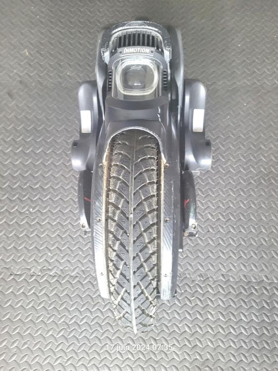

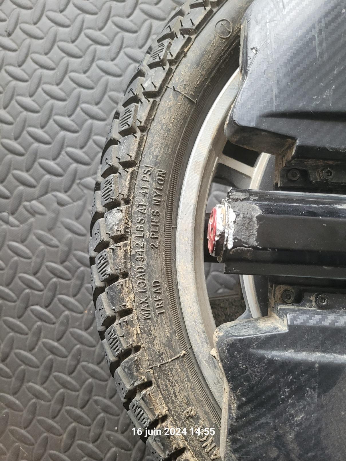

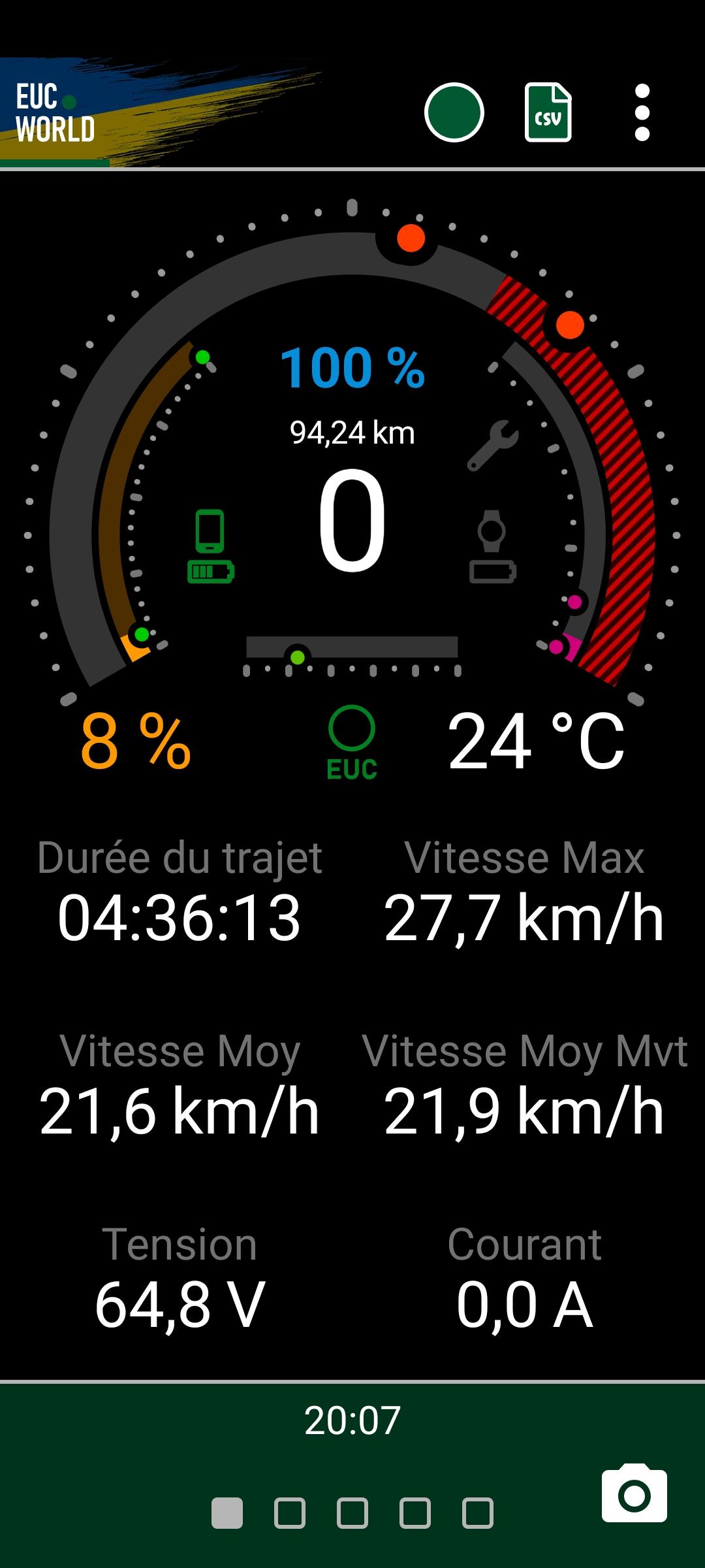

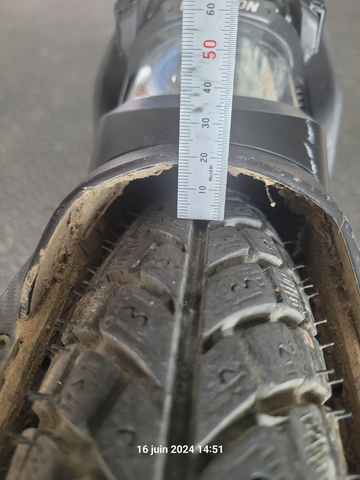

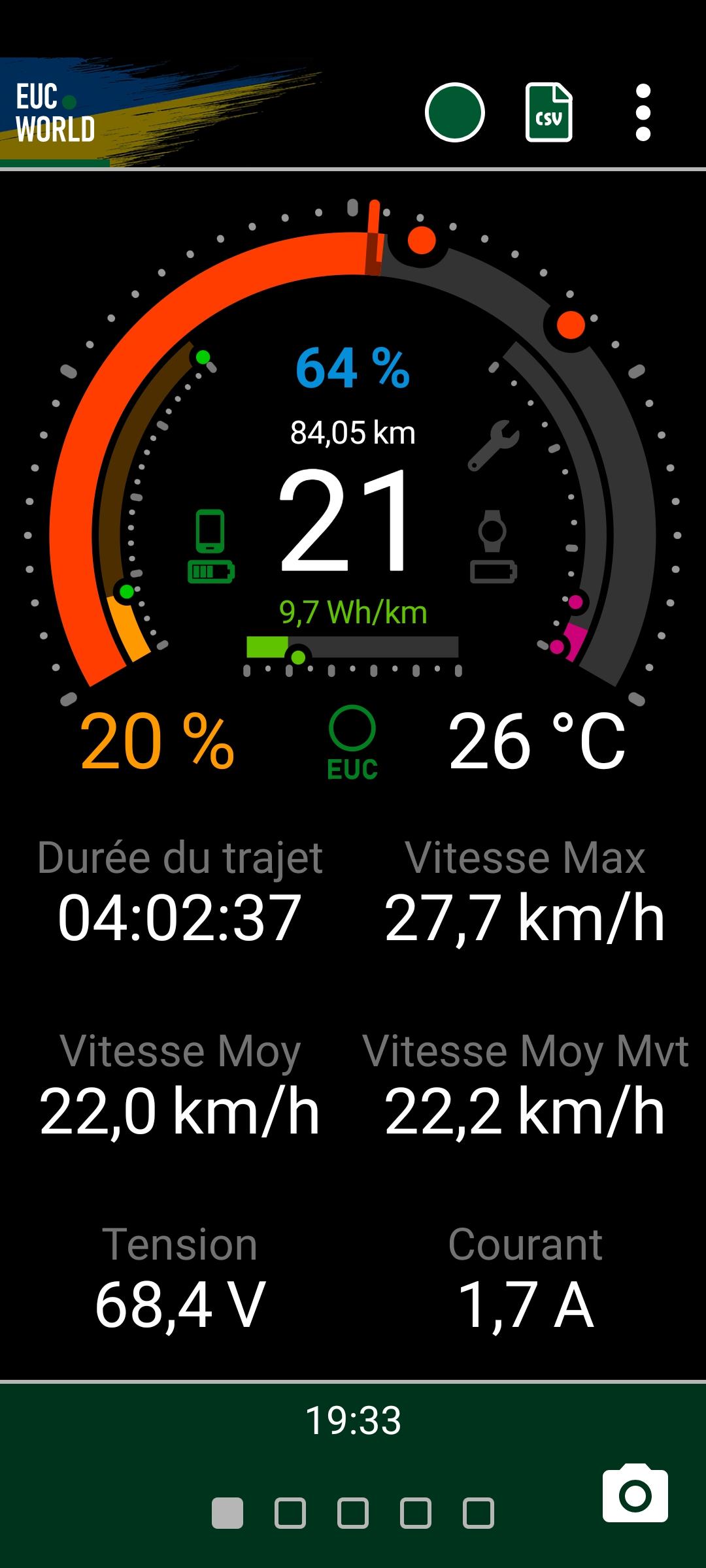

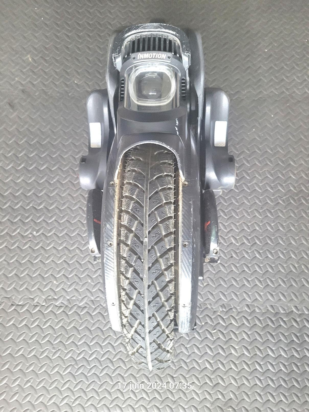

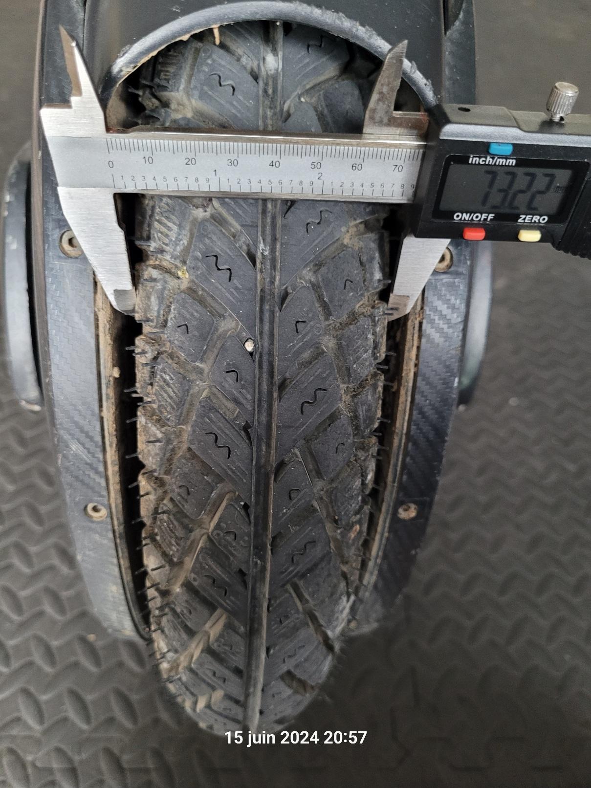

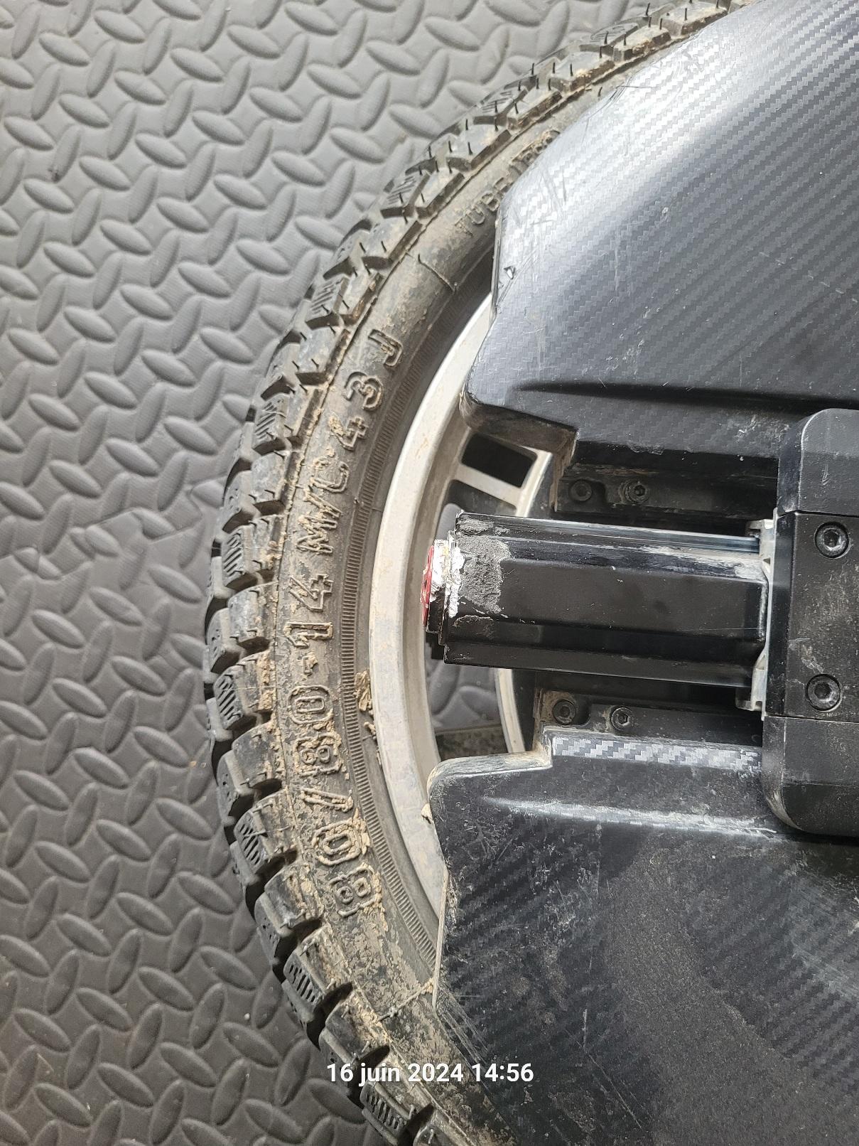

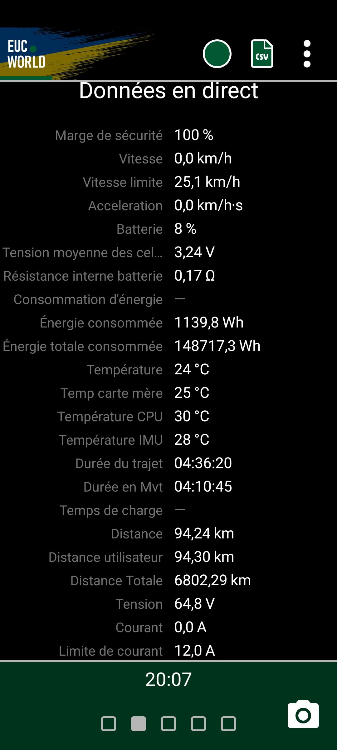

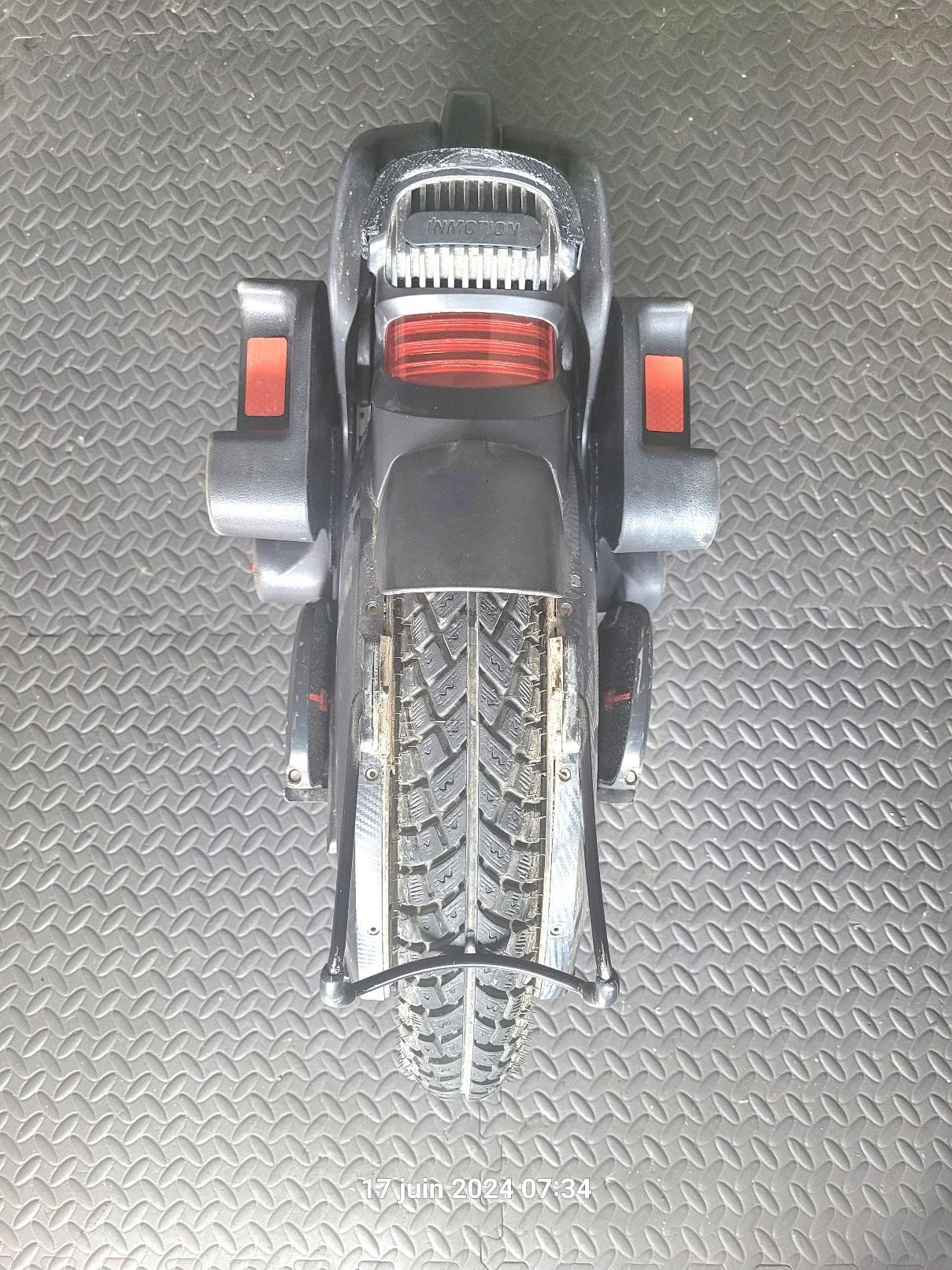

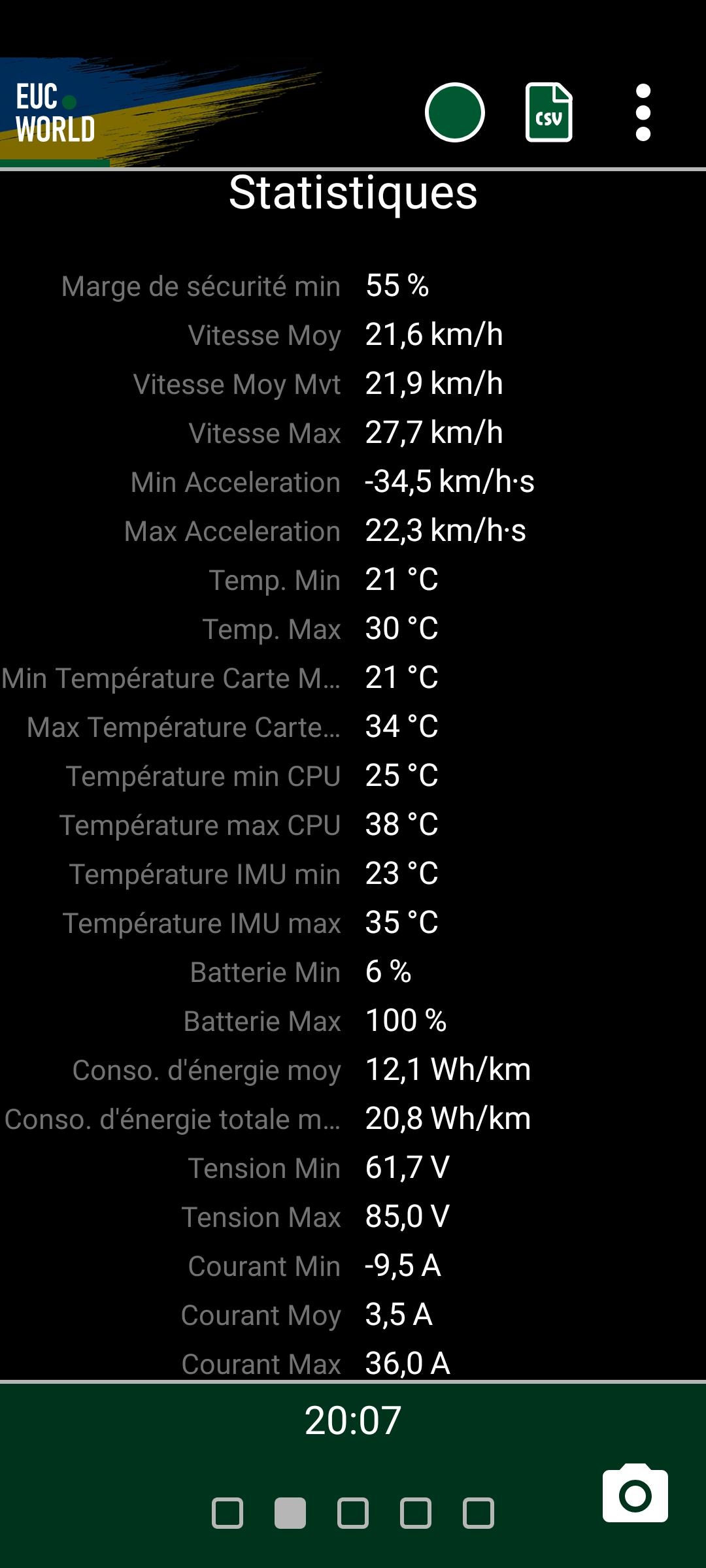

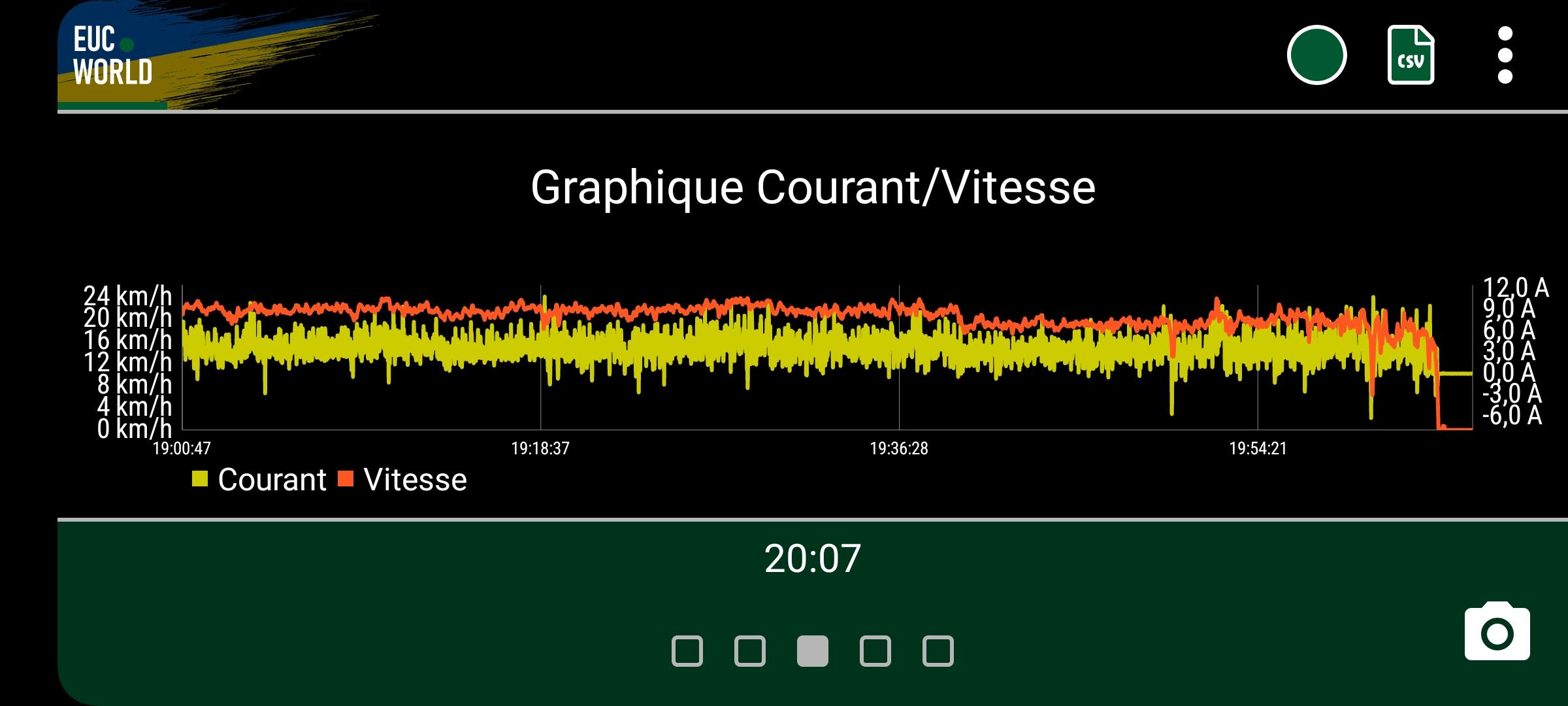

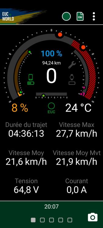

Invité Posté(e) le 15 juin 2024 Partager Posté(e) le 15 juin 2024 (modifié) J’ai pu essayer une v11 (batch3) ce week-end et franchement je ne comprends pas les critiques, elle est vraiment trés bien, bien mieux que la S18 que je possède par exemple. J'ai pu boucler enfin trés facilement et d'une traite les 80klm de ma randonnée à la vitesse de 20-25klm/h, il me restait encore 20% de batterie. Le pneu était un Heidenau K66 80-80-14 (73mm) gonflé à sa consigne STRICT de 41PSI (2,8bars) son comportement est très sain et la consommation faible entre 11-12Wh/klm, pas de stress donc. Équipée déjà comme ça, elle pesait 29,6kg sur la balance (sans power pads). Elle se dirige très facilement, il m'a suffit de regarder là où je voulais aller et la roue suivait sans effort... c'est une roue très sûre. À 8% de batterie, je suis encore loin des 1500Wh (1140Wh de consommé) Les photos viendront plus tard... Par contre j'aimerais bien mettre une selle dessus pour la prochaine fois alors si une personne en vend une, cela m'intéresserait. Modifié le 16 juin 2024 par fiocco Citer Lien vers le commentaire https://www.espritroue.fr/topic/12114-inmotion-v11/page/268/#findComment-405895 Partager sur d’autres sites More sharing options...

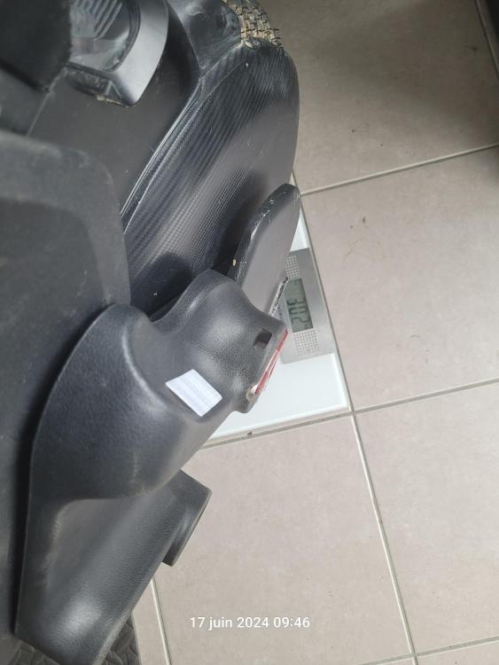

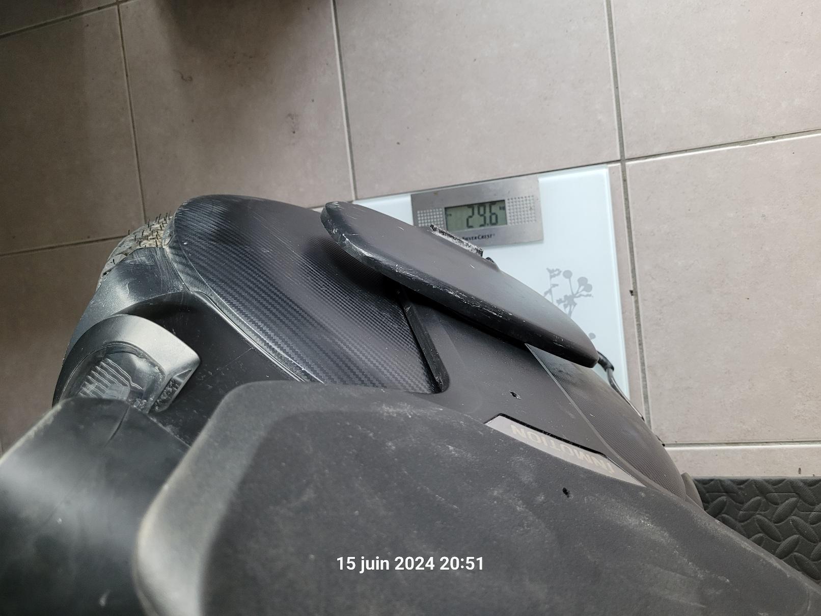

Invité Posté(e) le 16 juin 2024 Partager Posté(e) le 16 juin 2024 (modifié) Seulement 27kg ? le pneu Heidenau doit être très lourd pour que je prenne +2,6kg sur la balance, on la sent bien en mains en la soulevant pour monter quelques marches. J'ai vu aussi dans l'application qu'on peut forcer un bridage à 25klmh, une option faite pour moi c'est sûr 😂 Et aussi une option pour forcer à descendre plus bas en tension cellule 🤔 Pour finir une option dite "fanzy" pour avoir plus de vitesse (55klm/h) et de puissance. Bon, arrivé à 60% de batterie je dois toujours faire demi-tour pour rentrer mais c'est déjà plus régulier la consommation passé ce niveau car j'ai pu garder ma vitesse de croisière à 20-25klmh. La roue est de 2022 et 7000klm, le gars à dû bien rouler. Ah oui, pour l'anecdote... son propriétaire qui m'avait fait la démonstration avant que je ne monte dessus et qui roulait avec comme un damné, avait le pneu gonflé à seulement 18PSI en pression autant dire RIEN 🤣 C'est dire à quel point ce pneu est rigide pour un "tubetire"😮 Modifié le 16 juin 2024 par fiocco Citer Lien vers le commentaire https://www.espritroue.fr/topic/12114-inmotion-v11/page/268/#findComment-405945 Partager sur d’autres sites More sharing options...

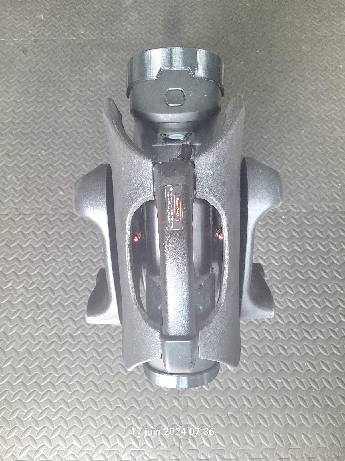

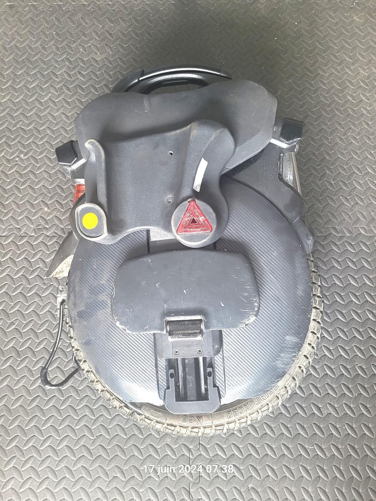

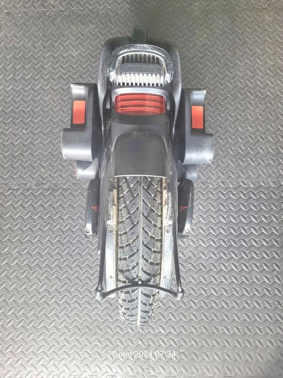

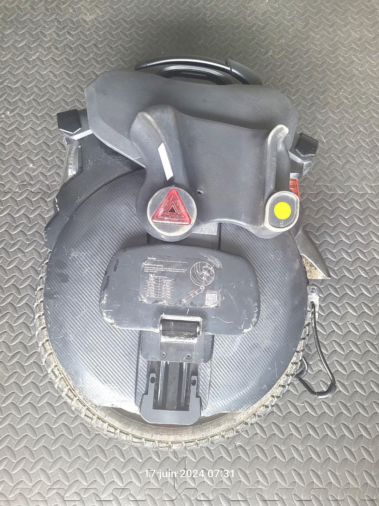

Invité Posté(e) le 16 juin 2024 Partager Posté(e) le 16 juin 2024 (modifié) Après être monté dessus, il était impossible de ne pas lui prendre 🤣 Donc je lui ai prise et refaite à mon gout, c'est parfait 🤗 En espérant ne pas avoir les problèmes de certains 😰 Les photos arriveront plus tard... Par contre équipé des "power-pads" on passe à 30kg 😮 Modifié le 17 juin 2024 par fiocco Citer Lien vers le commentaire https://www.espritroue.fr/topic/12114-inmotion-v11/page/268/#findComment-405970 Partager sur d’autres sites More sharing options...

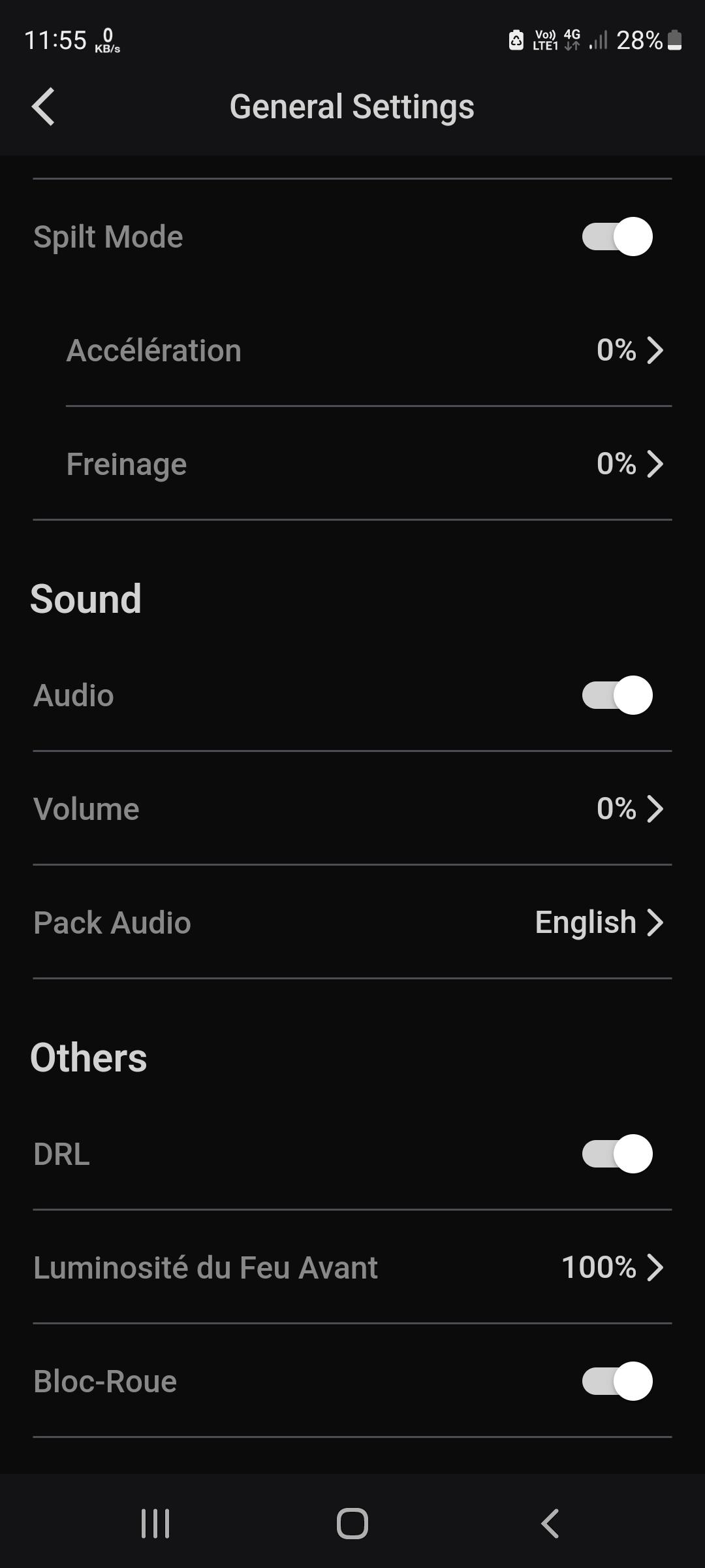

Invité Posté(e) le 19 juin 2024 Partager Posté(e) le 19 juin 2024 Il y'a le "Split Mod" où on peut régler l'accélération et le freinage indépendamment dans "General Setting" Pour la pression 75PSI en haut et 130PSI en bas pour jusqu'à un poids de 90kg. Citer Lien vers le commentaire https://www.espritroue.fr/topic/12114-inmotion-v11/page/268/#findComment-406205 Partager sur d’autres sites More sharing options...
Pat75 Posté(e) le 19 juin 2024 Partager Posté(e) le 19 juin 2024 Ce mode est un peu canaille. Il ne semble pas très simple à régler. D'ailleurs, je ne l'utilise pas pour cette raison. Citer Lien vers le commentaire https://www.espritroue.fr/topic/12114-inmotion-v11/page/268/#findComment-406213 Partager sur d’autres sites More sharing options...

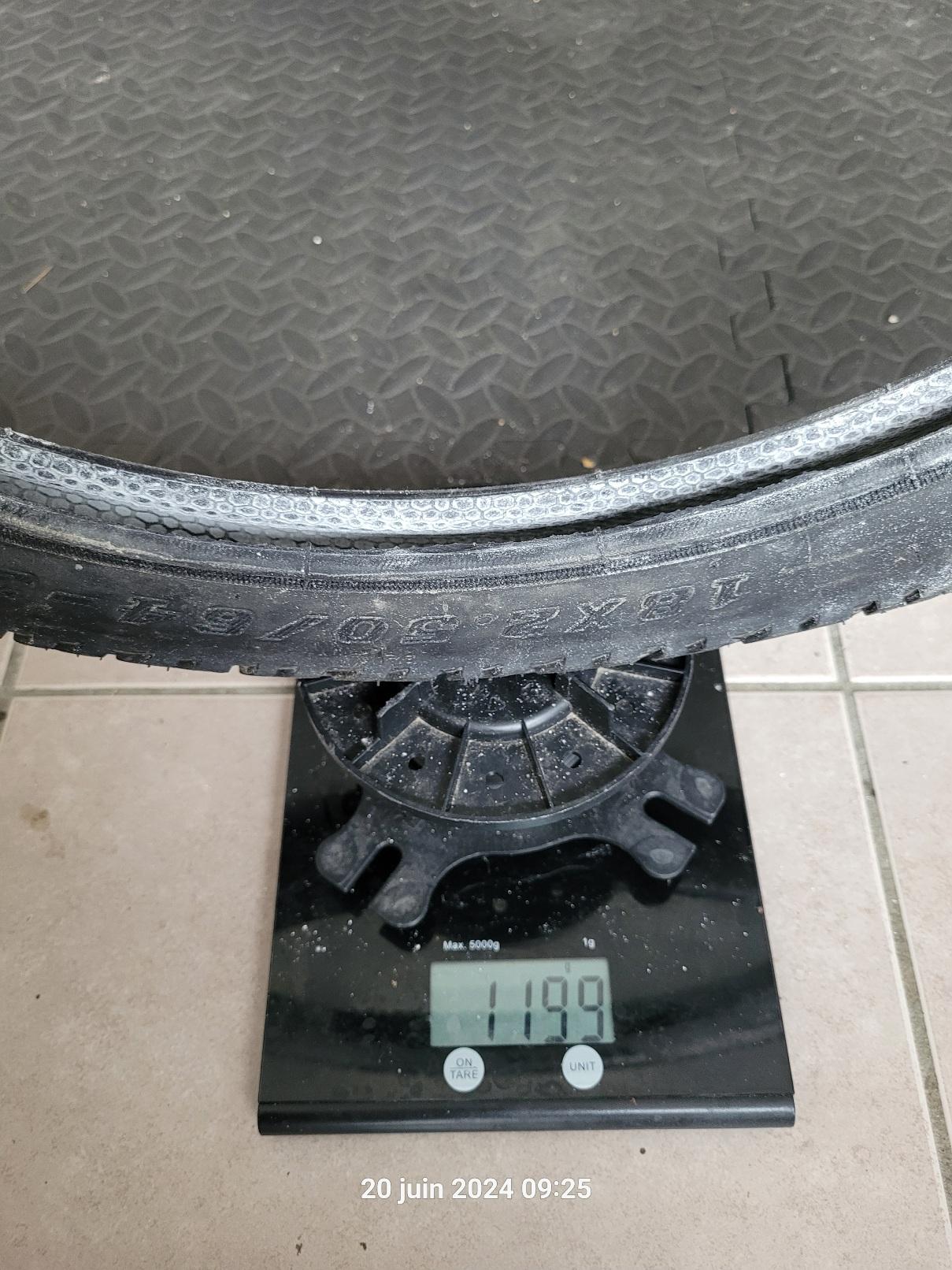

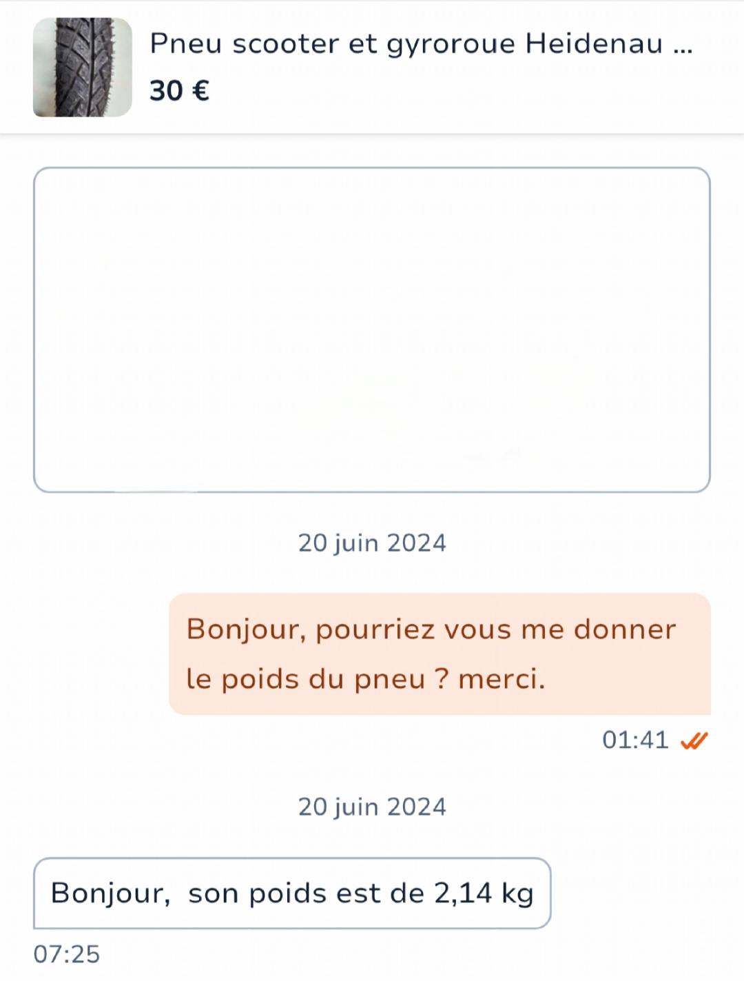

Invité Posté(e) le 20 juin 2024 Partager Posté(e) le 20 juin 2024 (modifié) Je viens de peser le ChaoYang H-5102 18x2.50 64-355, il fait 1.20kg Le Heidenau K66 80-80-14, fait 2.14kg Il y'a donc moyen de "gratter" 1kg sur ma V11... en aurais-je le courage et l'envie ? 🤔 Modifié le 20 juin 2024 par fiocco Citer Lien vers le commentaire https://www.espritroue.fr/topic/12114-inmotion-v11/page/268/#findComment-406308 Partager sur d’autres sites More sharing options...
