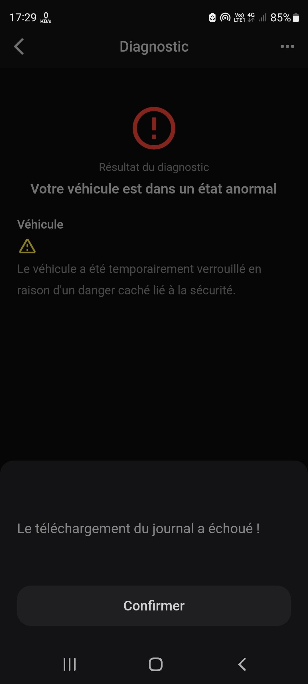

Ibaloo Posté(e) dimanche à 13:27 Partager Posté(e) dimanche à 13:27 (modifié) Le 28/06/2024 à 17:33, fiocco a dit : À mon tour de faire partie du club... En voulant faire une charge complète avant la rando, gros message d'alerte vocale "in english of course!" "please disconnect you're charger" (en boucle) Que suis-je censé faire avec ma "merguez" @InMoWh75 😉 à présent ? Je l'ai laissé allumée avec les phares plus ventilo en espérant refaire descendre la tension de la batterie à 84v, l'espoir fait vivre 😅 Et bien sûr pas de MAJ firmware pour corriger ce problème... Une seule action possible : contacter le support Inmotion en heures ouvrables chinoises ( 8h de décallage horaire ). Idéalement entre 8h et 10h du matin France. Et il faut s'armer de patience, en général ils mettent une bonne 1/2h à 1h pour répondre. Puis compter 1/2h pour dérouler le processus : téléchargement du journal, vérification de l'absence de danger et déblocage de la roue. Et AUCUNE action ne permet de passer outre. Un débranchement des batteries ou un hard reboot n'ont aucun effet. Seul le support Inmotion peut la débloquer à distance. J'ai déjà fait appel à eux 4 fois. Autant dire que je suis rodé... Et malheureusement ils ne trouvent pas l'origine du problème - à priori un capteur de tension défectueux sur la CM. Modifié dimanche à 15:30 par Ibaloo Citer Lien vers le commentaire Partager sur d’autres sites More sharing options...

MrP-MrF Posté(e) dimanche à 17:56 Partager Posté(e) dimanche à 17:56 (modifié) il y a 22 minutes, v5f06 a dit : Il est sympa Fiocco,il va débloque la roue,ne pas trop y touché et la revendre sans rien dire... .J espère que le gars que tu va enculer, viendra par ici on lui indiquera que tu la nique volontairement . Il ne sait visiblement pas faire la différence entre carte mère et carte pilote non plus... Après une réputation de vendeur, sur Esprit-Roue, ça se fait vite. Dans le bon et mauvais sens. Mais effectivement, c'est moyen. Sinon, @fiocco t'as chargé avec un chargeur bon marché, et t'as une panne après de batterie. Il est fort probable qu'il y aie un lien (ou alors t'as emmerdé un marabout). 5% de différence sur 84v, ça fait quand même 4.2 volts de variation, c'est très très loin d'être anodin. Rien que ça déjà j'aurais renvoyé le truc illico presto. Enfin, concernant l'ancien propriétaire, il a probablement chargé à 80% pour optimiser la longévité des batteries. Modifié dimanche à 18:09 par MrP-MrF 2 Citer Lien vers le commentaire Partager sur d’autres sites More sharing options...

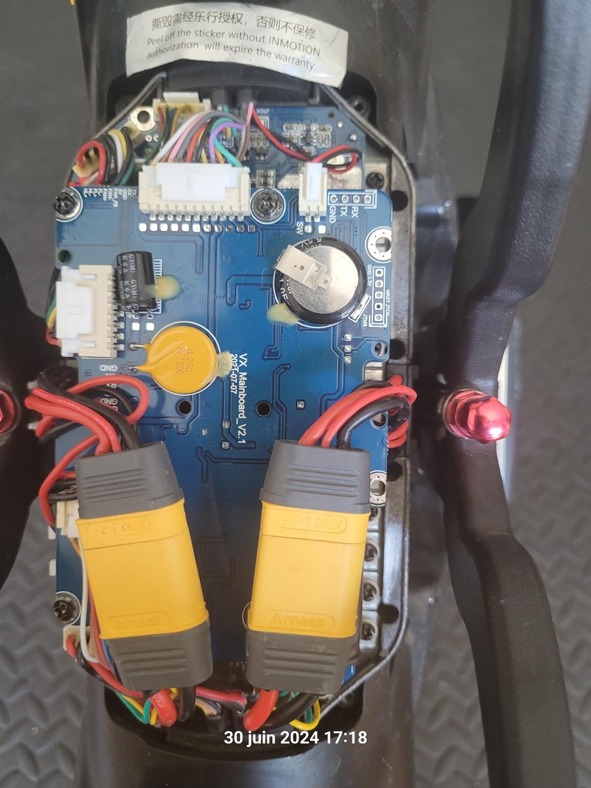

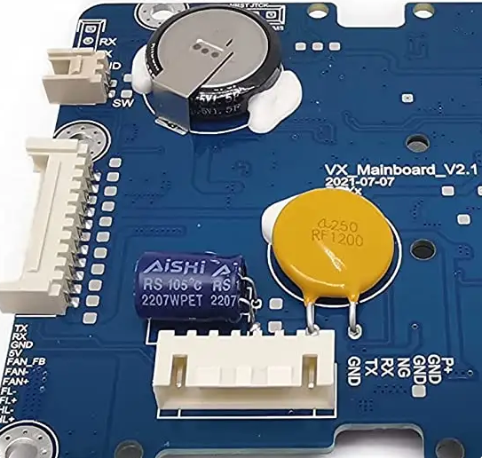

Techos78 Posté(e) dimanche à 18:42 Partager Posté(e) dimanche à 18:42 Sauf erreur, je vois sur cette carte mère (mainboard, au dessus) deux composants assez inhabituels : -- Le disque jaune, un polyswitch : fusible réenclenchable , peut-être pour protéger le phare... -- Le cylindre noir, un super condensateur, a priori 5,5Volts 1,5Farads ... on peut se demander à quoi il sert. Ce truc peut intervenir lorsque l'on fait un reset à froid (débranchement batteries), sa rétention pouvant mémoriser une alarme pendant "un certain temps" (simple hypothèse). Citer Lien vers le commentaire Partager sur d’autres sites More sharing options...
Invité Posté(e) dimanche à 19:04 Partager Posté(e) dimanche à 19:04 (modifié) il y a une heure, MrP-MrF a dit : Après une réputation de vendeur, sur Esprit-Roue, ça se fait vite. Dans le bon et mauvais sens. Mais effectivement, c'est moyen. Sinon, @fiocco t'as chargé avec un chargeur bon marché, et t'as une panne après de batterie. Il est fort probable qu'il y aie un lien (ou alors t'as emmerdé un marabout). 5% de différence sur 84v, ça fait quand même 4.2 volts de variation, c'est très très loin d'être anodin. Rien que ça déjà j'aurais renvoyé le truc illico presto. Enfin, concernant l'ancien propriétaire, il a probablement chargé à 80% pour optimiser la longévité des batteries. Son chargeur d'origine était calé à 83,7V ça ne devait pas être par hasard, il à eu forcément. Parce que tu crois vraiment que la tension du chargeur rapide fait du yo-yo comme ça en temps réel ? mais tu n'y connais vraiment rien, c’est pas possible. S’il chargeait à 80% c'est qu'il à eu la roue bloquée aussi pardi ! J’arrête de poster, c'est perdre son temps ici. Modifié dimanche à 19:05 par fiocco Citer Lien vers le commentaire Partager sur d’autres sites More sharing options...
