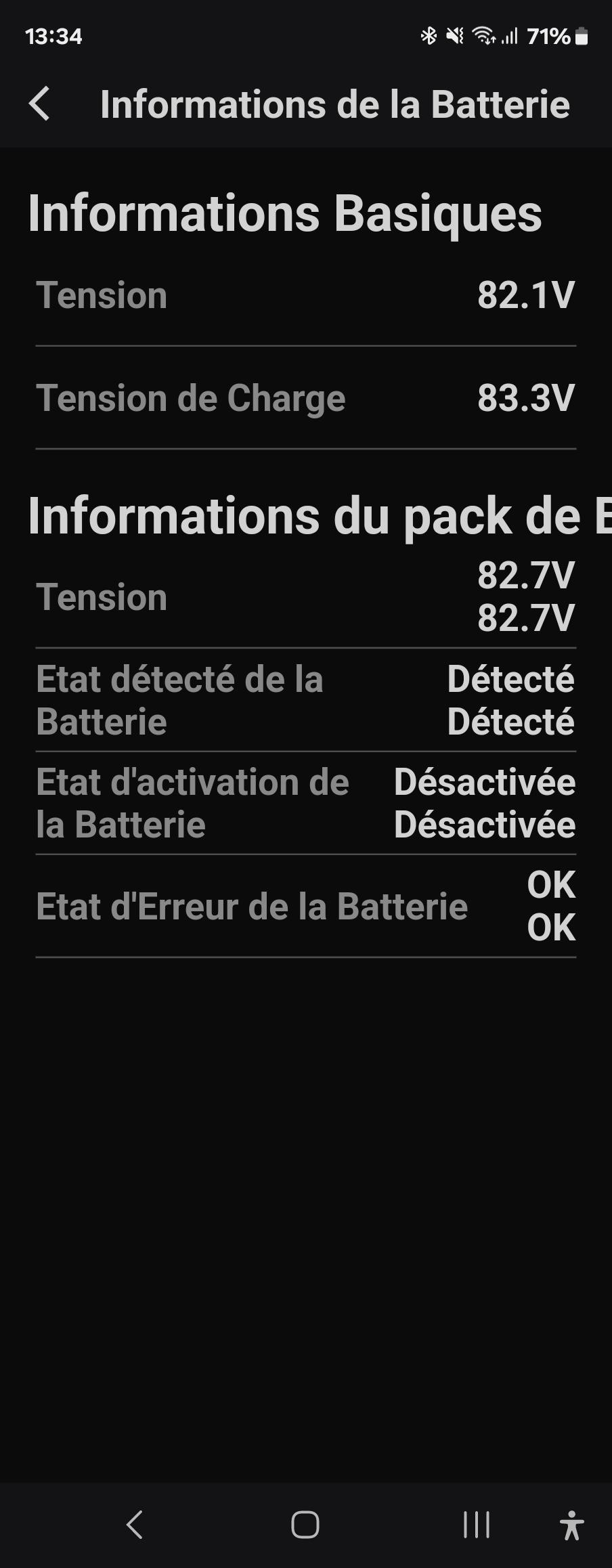

Ibaloo Posté(e) le 7 juillet 2024 Partager Posté(e) le 7 juillet 2024 (modifié) Et bien je leur ai posé la question du changement de carte mère et ils m'ont écrit qu'ils attendaient l'étude de logs pour se prononcer. En attendant voici la sale nouveauté du jour : la roue vient encore une fois de se verrouiller alors que j'avais le NEZ SUR L'APPLI pendant la charge et qu'il n'y avait qu'un ECART DE 2V entre les 2 packs batterie. J'ai même fait une copie d'écran pour le pour le montrer. Normalement il faut 5V d'écart pour déclencher le verrouillage de la roue. Modifié le 7 juillet 2024 par Ibaloo Citer Lien vers le commentaire https://www.espritroue.fr/topic/12114-inmotion-v11/page/274/#findComment-408502 Partager sur d’autres sites More sharing options...

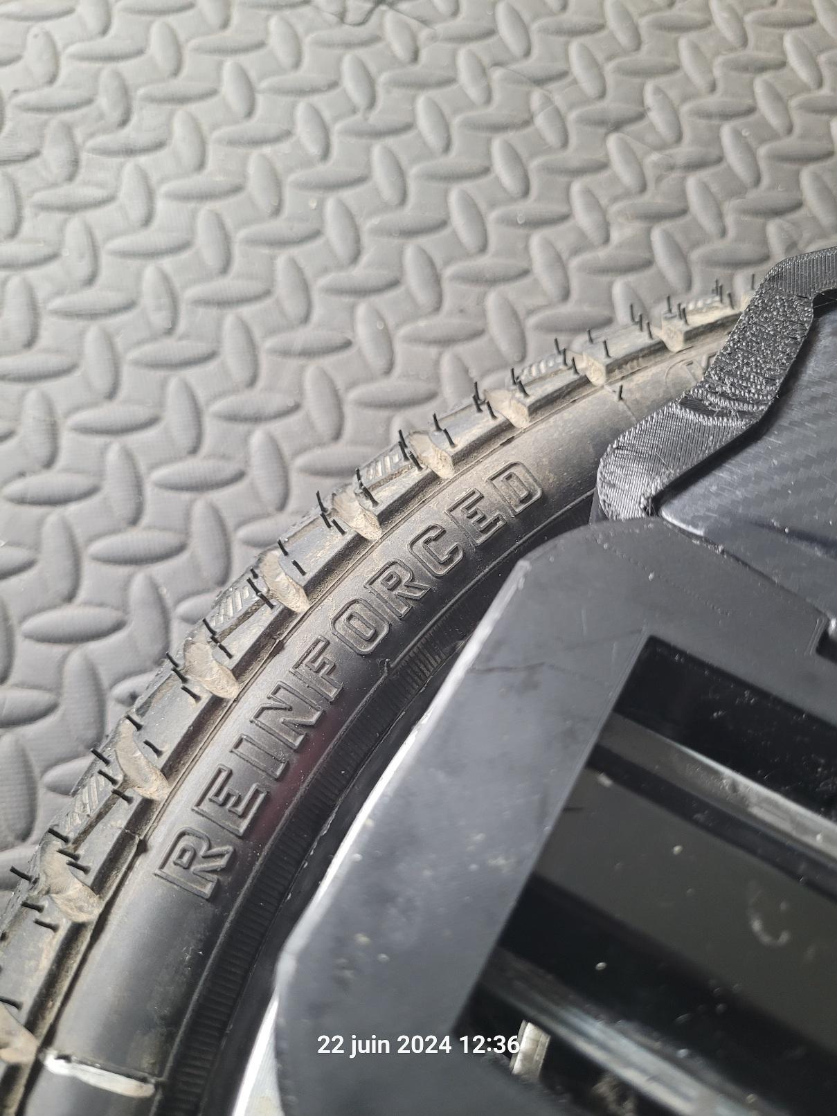

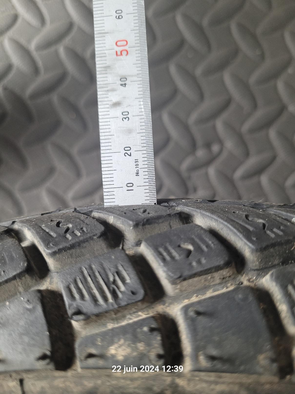

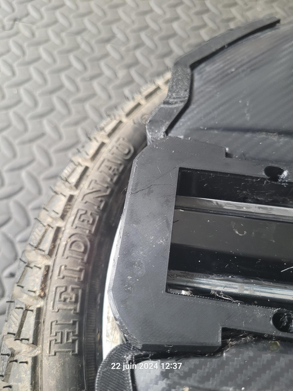

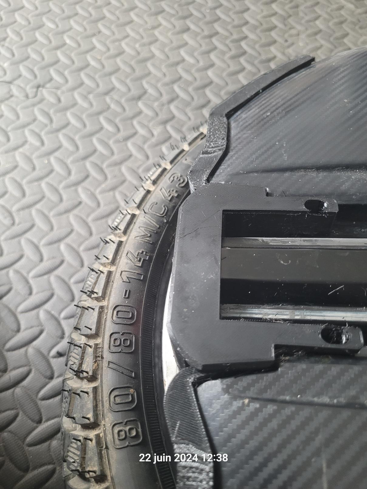

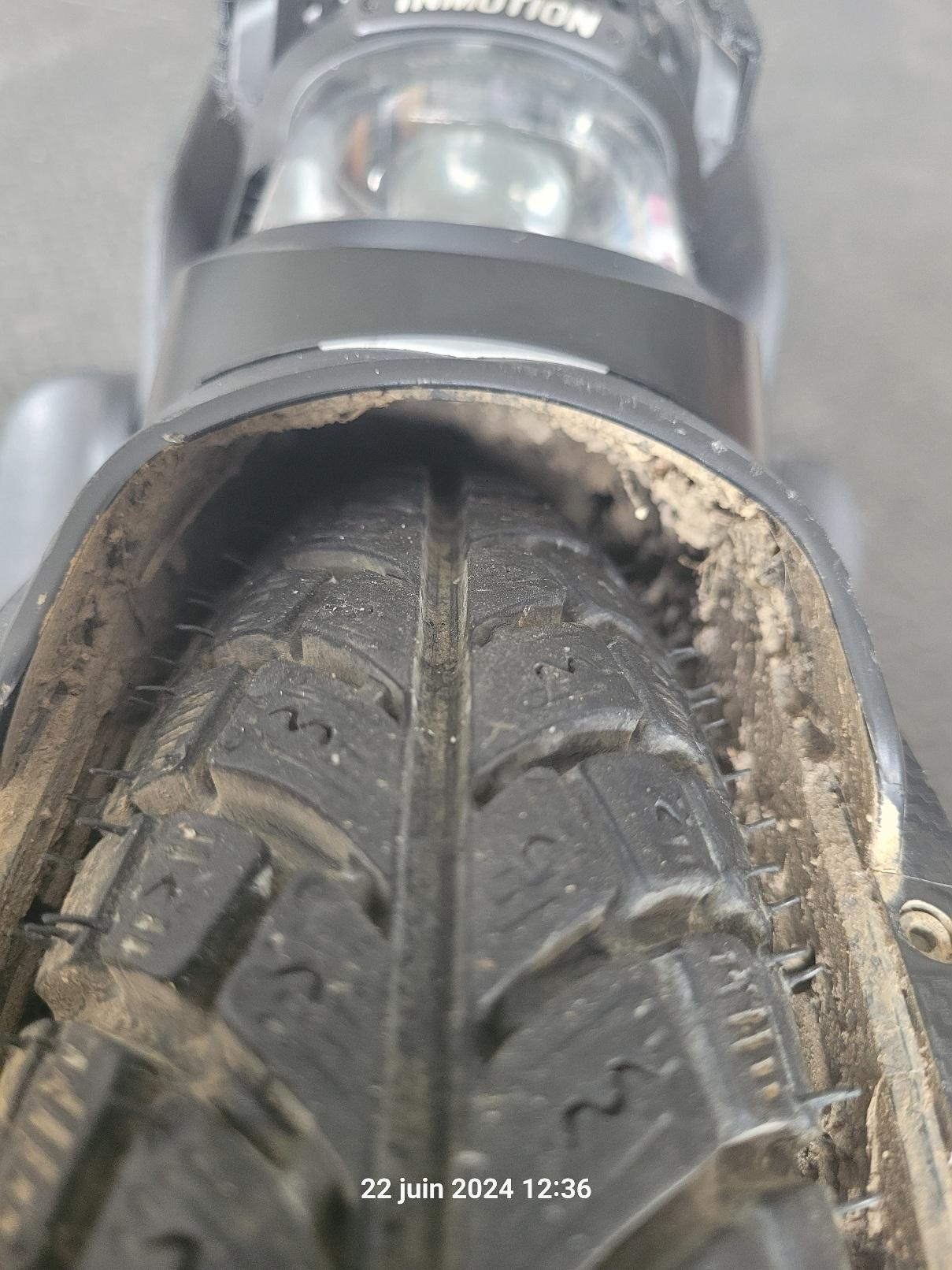

Clenfant Posté(e) le 8 juillet 2024 Partager Posté(e) le 8 juillet 2024 \ a dit : Avec plaisir ! C'est bien simple, je n'ai pas réussi à le mettre en défaut par ce temps pluvieux Je suis passé à peu près partout car j'avais par moment la route qui était complètement impraticable Ce pneu Heidenau K66 80-80-14 à une très bonne accroche, n'est pas bruyant, économique (13-14Wh/klm) pour 41PSI-2,8bars, est renforcé contre la crevaison donc plutôt rigide et le pilotage est très progressif avec son profil rond, son poids est de 2,14gr Sa dimension fait qu'on ne risque pas de bourrer facilement de terre le garde-boue, ce qui était ma plus grande crainte lorsque je dois bifurquer de la route pour prendre un sentier où un chemin défoncé On peut voir sur la photo qu'il était bien gras mon parcours Il faut dire qu'il à une sculpture profonde de 5mm (voir photo) Pour comparer, je dirais qu'il est même un cran au dessus du Vee Rubber VRM015 2.75-14 qui est aussi un très bon pneu et que j'avais déjà pu essayer sur la S18... avec sa sculpture profonde de 3mm, il est par contre beaucoup plus tendre ce qui fait consommer un peu plus (14-15Wh/klm) pour 33PSI-2,3bars mais compensé par un diamètre plus grand Je roule toujours entre 20-25klmh, 85kg tout équipé et pneu gonflé à la consigne max inscrit dessus Chez moi, c'est d'abord la sécurité ensuite on peut faire le con 🫣 J'espère avoir été suffisamment précis Moi aussi j'utilise ce pneu depuis longtemps, j'ai toujours indiqué que j'en étais ravie.Envoyé de mon Pixel 8 Pro en utilisant Tapatalk Citer Lien vers le commentaire https://www.espritroue.fr/topic/12114-inmotion-v11/page/274/#findComment-408572 Partager sur d’autres sites More sharing options...

Ibaloo Posté(e) le 9 juillet 2024 Partager Posté(e) le 9 juillet 2024 Alors j'ai avancé sur mon problème : il semblerait que mes ennuis ont pour source le chargeur qui est au travail ( j'ai 2 chargeurs d'origine - tous les deux achetés chez Inmotion France / New Walking, un à Paris et l'autre à Rennes ) Lorsque je recharge à domicile tout est normal. Lorsque je recharge au travail la roue devient dingue. Il semblerait donc que l'origine chargeur évoquée précédemment par @Pat75 soit la bonne. Même un chargeur Inmotion d'origine n'est pas à l'abri d'un souci. 2 Citer Lien vers le commentaire https://www.espritroue.fr/topic/12114-inmotion-v11/page/274/#findComment-408653 Partager sur d’autres sites More sharing options...
