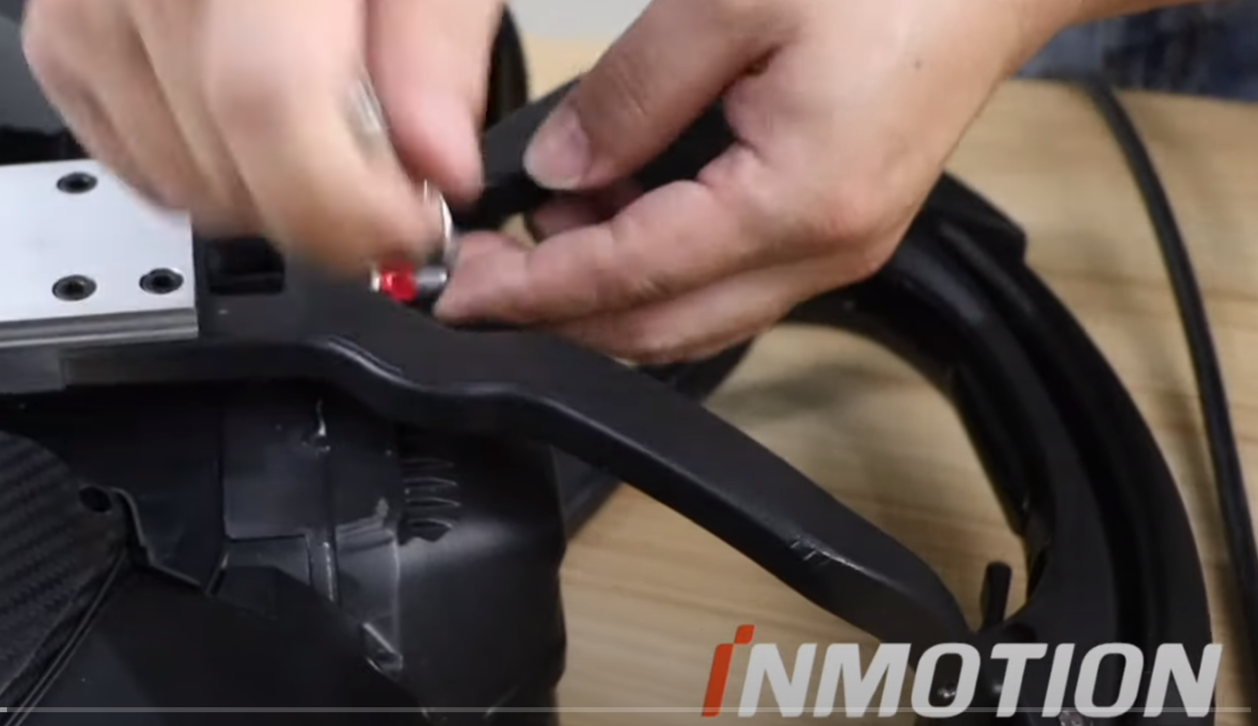

Techos78 Posté(e) le 18 juillet 2020 Partager Posté(e) le 18 juillet 2020 On n'a vraiment pas les mêmes centres d'intérêt (et c'est tant mieux). Perso, qu'elle roule à 50 ou 70 maxi, cela m'indiffère totalement. Savoir que le moteur est très pêchu me suffit. Quand j'achète un sandwich, je préfère savoir ce qu'il y a dedans. J'aimerais donc vraiment comprendre comment coulisse la "fourche", on sait maintenant qu'elle est juste habillée avec du plastique, et qu'il y a un amortisseur tout simple, qui peut facilement se changer, c'est une bonne nouvelle. On a pu voir la fixation haute sur les tiges de suspension... Cela semble (?) indiquer que les amortisseurs assurent le guidage haut. Cela n'aurait rien de scandaleux, dans nos voitures avec un train avant MacPherson l'amortisseur assure le guidage (et en + la rotation). Tout va bien... si les tiges sont dimensionnés en conséquence... là, les tiges ne sont guère plus grosses qu'une valve Schrader... Est-ce que les tiges vont plier dès que la roue se couchera un peu violemment ? Il y a forcément un guidage supplémentaire, surtout pour la partie basse du ∩ ... Alors... Cela n'a rien d'anecdotique. On voit clairement les guidages sérieux de la s18 et de la future GW. Bon sang, ça m'énerve, dans la v11, c'est foutu comment ? 1 Citer Lien vers le commentaire Partager sur d’autres sites More sharing options...

Ibaloo Posté(e) le 18 juillet 2020 Partager Posté(e) le 18 juillet 2020 (modifié) il y a 37 minutes, Techos78 a dit : là, les tiges ne sont guère plus grosses qu'une valve Schrader... Est-ce que les tiges vont plier dès que la roue se couchera un peu violemment ? Ils comptent sur le treillis métallique de l'arceau pour assurer la rigidité. Sauf que ce n'est pas réellement un cadre treillis tubulaire : les tiges n'étant pas droites et de section constante leur rigidité est très improbable. Je pense que nos amis et vénérables fabricants chinois ont du mal avec les bases du concept... Charles Caï devra donc patienter avant de conquérir le monde... Donc ma réponse est : oui votre honneur technophile, les tiges vont très certainement plier si la roue fait un tonneau et "tape" sur le haut. Je pense que ses concepteurs espèrent que, étant très haute, elle va plutôt glisser sur le côté en cas de chute comme la Veteran Sherman à New York. Ce qui ne bousillera que les caches plastiques des côtés qui sont déjà fragiles par conception. Par contre les blocs optiques vont nous coûter aussi cher que sur une bagnole ou un scooter... Y_Y. C'est pas "Angel Eye" mais "Income Eye" qu'il devrait le baptiser son phare.... Modifié le 18 juillet 2020 par Ibaloo Citer Lien vers le commentaire Partager sur d’autres sites More sharing options...

King Size Posté(e) le 18 juillet 2020 Partager Posté(e) le 18 juillet 2020 (modifié) Il y a 6 heures, Ibaloo a dit : Ils comptent sur le treillis métallique de l'arceau pour assurer la rigidité. Sauf que ce n'est pas réellement un cadre treillis tubulaire : les tiges n'étant pas droites et de section constante leur rigidité est très improbable. Je n'en suis pas si sûr... Chaque pédale est sur une glissière spécifique et a son amortisseur qui la ramène dans la position du neutre (variable en fonction du poids du quidam à trimballer et de son air con...primé.). Quels sont donc les efforts qui s'appliquent sur ce double triangle? - Le premier et le plus évident c'est de pouvoir soulever la roue : Un effort de traction simple pour lequel il semble parfaitement adapté et dimensionné. - Le second est d'assurer un transfert sur les efforts différentiels d'un côté à l'autre de la roue afin que si un effort particulier est porté sur la pédale de gauche il sera réparti dans une certaine mesure (minime) sur l'amortisseur gérant la pédale de droite. Cela me semble plutôt sain comme conception... Pour les crash-tests nous attendrons que des bêta-testeurs sautent du haut d'un pont avec leur roue dite "de courtoisie"... Mais cela ne me semble pas essentiel pour mon usage personnel : J'attends d'une roue qu'elle ne soit pas (trop) fragile mais pas qu'elle soit indestructible parce que de toutes façons...je ne le suis pas non plus. Modifié le 18 juillet 2020 par King Size Citer Lien vers le commentaire Partager sur d’autres sites More sharing options...
Robot Chicken Posté(e) le 22 juillet 2020 Partager Posté(e) le 22 juillet 2020 (modifié) Hello, voici un condensé des dernières actualités(22/07/2020) sur la V11. Je vous épargne 44 pages de blabla. on commence par les évolutions : -Batterie : 1420Wh à 1500Wh -Débattement de la suspension : 70mm à 85mm -Chargeur : 1.5A à 2.5A -Moteur : 2000W à 2200W -Vmax : 50km/h à 55km/h -Pédales renforcées avec des plaques d'alu et elles ont aussi pris un angle supplémentaire -accu : ip54 à ip67 -Pneu CST C1488 à la place du Chao Yang H666 -Feux de position style Angel Eyes de chez BMW avec coupure du ventilo à l'arrêt -Ajout de l'option "batterie de secours" dans l'application, elle permettrait d'abaisser le cut-off jusqu'à 60V -Ajout d'une valve de réglage de la chambre négative des amortisseurs Les premiers défauts techniques : -Visserie de mauvaise qualité et ouvrier à la gachette lourde sur la visseuse, nombreux cas de tête de vis abimée et fissure du plastique. Changement de la visserie à partir du second batch. Inmotion enverra gratuitement un set de nouvelles vis aux victimes -Coupure net du moteur à basse vitesse. Un seul cas répertorié pour l'instant, les ingénieurs sont en contact avec le client, en cours d'expertise -Poid : 27kg à 28kg Les projets futurs : -Pedales "off-road" au design de nid d'abeilles, en cours de négociation avec le bricoleur russe qui proposait déjà des modèles similaires -Haut parleur Bluetooth, siège et panneaux leds sont prévus dans le futur. Des attaches spécifiques pour ces accessoires seront intégrées à partir du second batch -Smartwatch, a été teasé il y a environ 2 mois, depuis lors c'est le silence radio L'état actuel de la production et distribution : -Les 100x V11 du 1er batch sont en cours de livraison à travers le monde. On peut les distinguer par leur logo platiné et le caoutchouc orange des pédales -Le batch 2 (beaucoup plus d'unité) est en cours de production et devrait être prêt à l'envoi fin juillet 2020. Inmotion rapporte qu'il devrait satisfaire quasi la totalité des préco. -Au 21/07/2020, certains clients ont reçu un email de leurs revendeurs (ewheels.com) indiquant un retard de livraison à cause d'un problème avec les pédales, on ne sait pas plus pour l'instant. N'hésitez pas à enrichir le fil si vous avez des infos complémentaires ! Modifié le 22 juillet 2020 par Robot Chicken 9 Citer Lien vers le commentaire Partager sur d’autres sites More sharing options...
