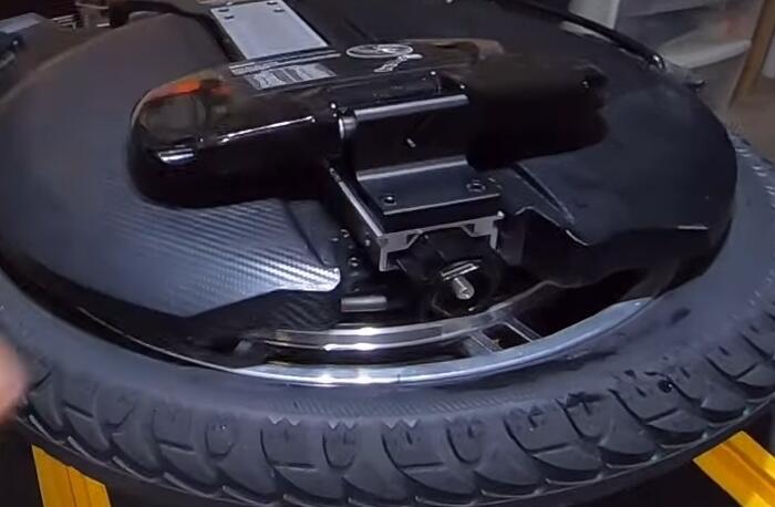

Le 28/07/2020 à 06:58, roofus a dit :
Bon c'te V11, bien ou bien ?
Je ne sais toujours pas répondre... Les chronos d'enfer, les paysages à couper le souffle, les descentes d'escaliers, ne m'intéressent que moyennement.
Je caresse l'espoir insensé de savoir un jour comment est faite cette suspension. Cela progresse dooouuuucement, Duf nous a montré comment changer les amortisseurs, de sympathiques pistons très simples, ça se présente plutôt bien... mais, comment la "selle" coulisse ? ? ? Circulez, ya rien à voir, silence assourdissant.
On peut apercevoir un genre de galet plastique blanc en partie basse :
Bien exposé aux salissures, le principe me choque, quel que soit le matériau, polytétrafluoroéthylène ou couenne de jambon. Fiabilité ? Maintenance ?
La v11 se destine (?) aux environnements propres... j'espère me tromper car cette roue a de sérieux atouts, un moteur très innovant, il y a (comme d'hab) de très belles photos sur le site russe ecodrift, qui nous apprend qu'il faut acheter des tournevis de sécurité à empreintes triangulaires :D .

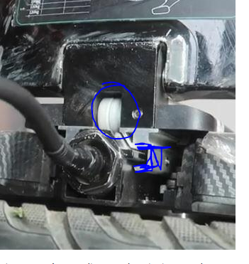

J'ai vu Duf démonter l'amortisseur, je ne l'ai pas vu démonter la suspension.
Oui, avec l'allongement du débattement des derniers modèles, le porte pédale a un large talon et le profilé bizarre est plus long (il me semble)
Mais je soupçonne que cette roulette soit toujours là... Mécaniquement elle serait bien placée pour supporter le poids du pilote. De plus elle serait mieux encastrée,
Mais un passage de roue n'est pas une salle blanche classe 10, la merdasse s'accumoncelle, une techno à galets est hautement déraisonnable.

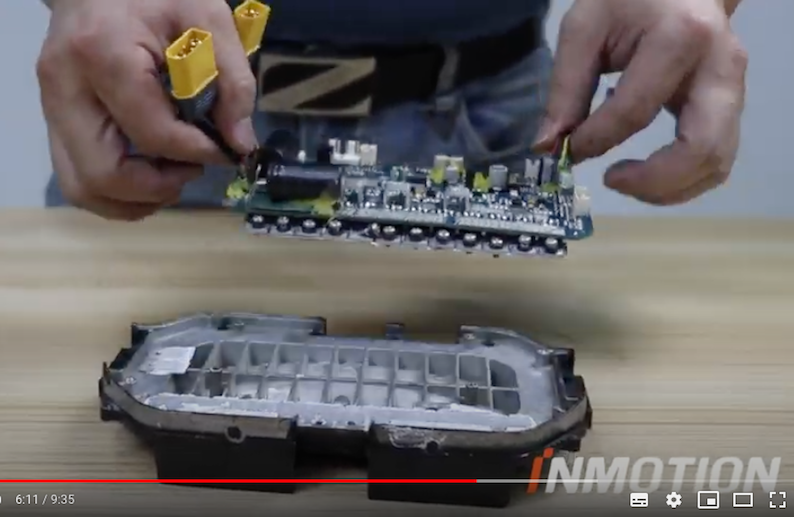

Tout cela au conditionnel puisque cette glissière n'a toujours pas été documentée depuis 4 mois... d'où mon "coup de gueule" (modéré) sur cette "conjuration du silence". Par contre, IM lors de son démontage nous a très bien montré, en insistant, que pour fixer un boîtier TO-220 il faut un canon isolant épaulé. Trop chouette IM, merci.

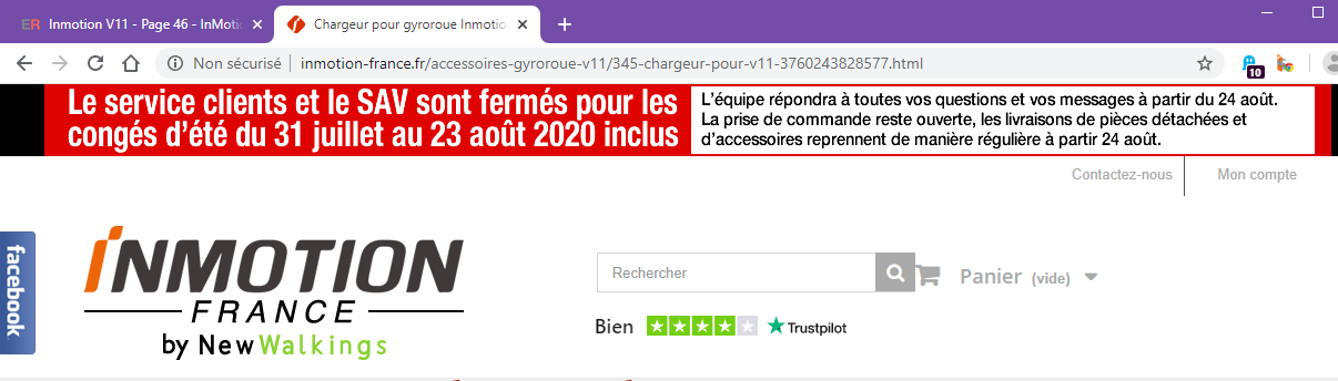

Question bête : mais pourquoi le chargeur V10 (84V - 1.5Ah), n'est pas compatible avec la V11 (84V et 2.5Ah) ? Ça serait juste moins performant ???
il y a une heure, Pepytoh a dit :
New walkings égal à eux même en faisant payer les frais de ports du 2eme chargeur à -50% ... Au top commercialement parlant !
Je préfère m'abstenir de tout commentaire...
Avec un SAV 11 mois sur 12 : faut pas tomber en panne !!!

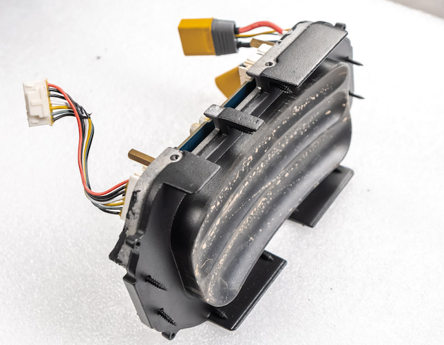

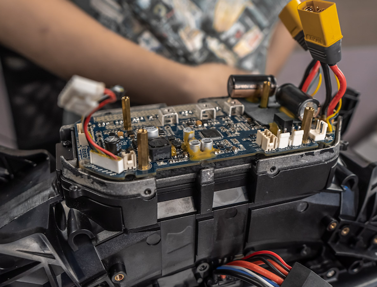

J'avoue que cette bestiole me plaît de plus en plus :
Carte mère fixée sur un bloc aluminium dissipateur de chaleur, Ce dernier semblant exposé par en-dessous non seulement au flux d'air d'un ventilateur situé derrière le phare avant mais aussi aux déplacements d'air et projections d'eau générés par la roue... Brillant!
EDIT : Et peut-être même dans ce qu'on pourrait assimiler l'espace en-dessous à une chambre de décompression... 😍
