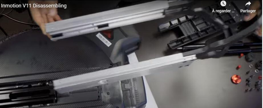

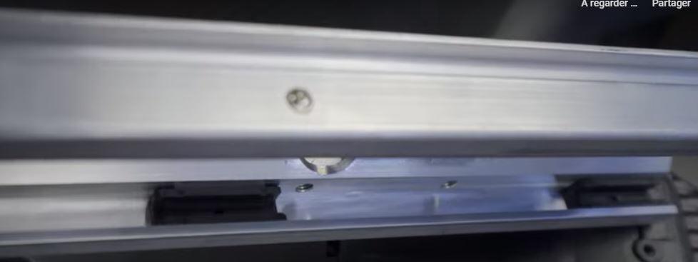

Techos78 Posté(e) le 30 juillet 2020 Partager Posté(e) le 30 juillet 2020 (modifié) Bien, grâce à Ecodrift j'en sais un peu plus sur la glissièrehttps://youtu.be/BDM2mpeLFwg Donc, comme l'a dit @genialmaniac la roulette a disparu, et comme l'a suggéré @Scoulp , quelques guides et ça le fait. Concrètement 4 guides en U et c'est tout, l'amortisseur participe probablement un peu au guidage partie haute. Cela me laisse dubitatif, mais comme je ne prétends pas détenir la Vérité, j'attendrai de voir les commentaires 2021. Cette matière noire est bizarre, probablement pas du Teflon, peut-être du polyéthylène... ou carrément du métal, genre bronze fritté, ou un composite à base de carbone... à suivre. Modifié le 30 juillet 2020 par Techos78 Citer Lien vers le commentaire Partager sur d’autres sites More sharing options...
