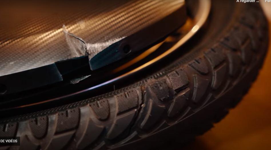

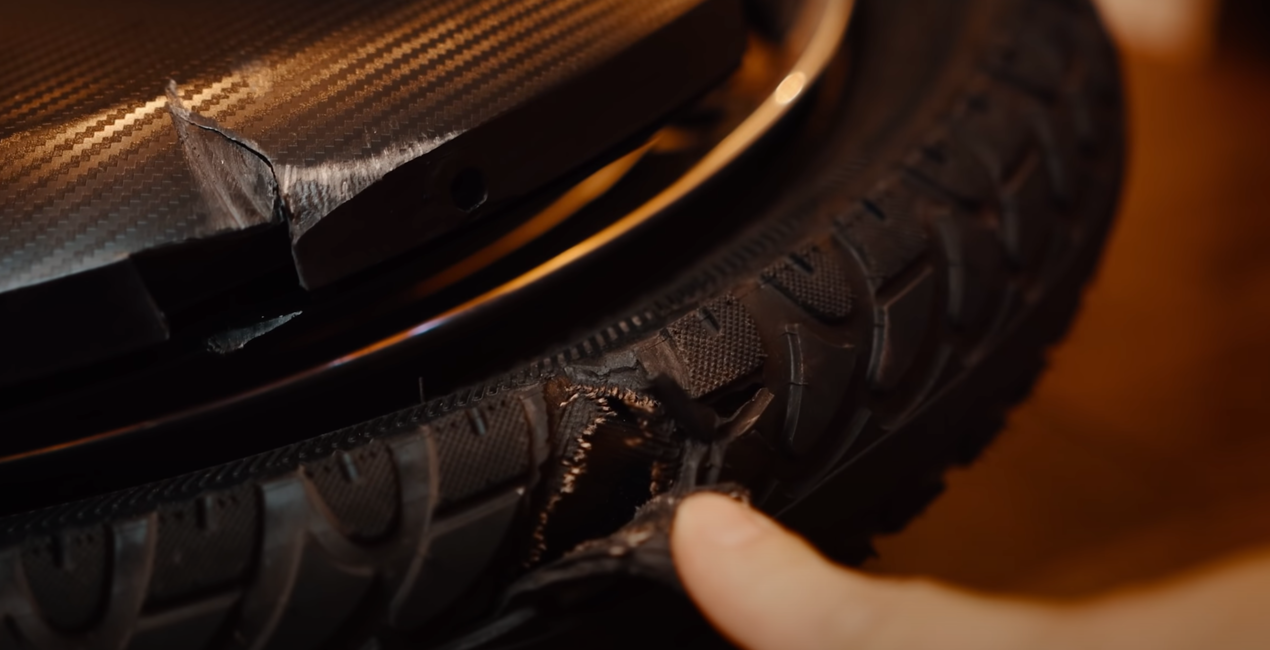

Il y a 4 heures, Scoulp a dit :
Liam Zeng fait sa com, en qualité de responsable de la com & mkg chez inmotion....  il ne faut pas prendre pour comptant ce qu'il dit.
Je ne pense pas qu'un pneu puisse s’éventrer de la sorte la-dessus.... d'autant qu'il n'est pas si sous gonflé que cela dans ses vidéos précédentes sur le V11
Voir son test avant son crash  : https://www.youtube.com/watch?v=n5MvMvvP_pY.
un pneu sous-gonflé si. Il est probable que Hsiang a eu une crevaison précédemment et qu'il ne s'en est pas aperçu. C'est la seule explication que je vois. Ou alors un défaut du pneu. En tout cas en voyant la crevasse sur le pneu ce n'est pas un choc même à 40 km/h qui peut faire ça. Il faut une action de déchirement ou un morceau de métal aiguisé pour faire des dégâts pareils.

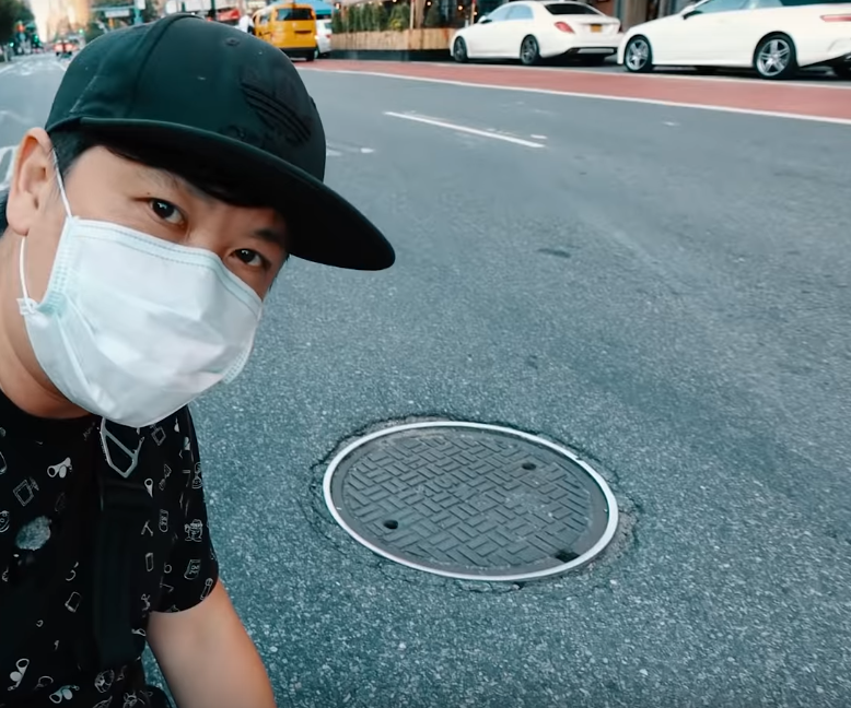

Il y a 5 heures, Scoulp a dit :
En effet, éclater un pneu là-dessus est difficile à croire...
La jante ne semble pas déformée, mais le pneu a peut-être tourné.
Cela ne ressemble pas à une coupure entre le bord de plaque d'égout et la jante. C'est une déchirure en V qui suit exactement la sculpture du pneu, la pointe du V semble être le départ de la double déchirure . Je pense plus à un simple éclatement, consécutif au choc, mais dû à une faiblesse du pneu.
C'est juste une hypothèse. Je me demande où est passée la chambre, c'était un tubeless ?
En e-roues les éclatements sont heureusement rares, J'ai juste en tête la vidéo d'un gars sur un chemin forestier, il tangente le bord du chemin et se ratatine : pneu éclaté.

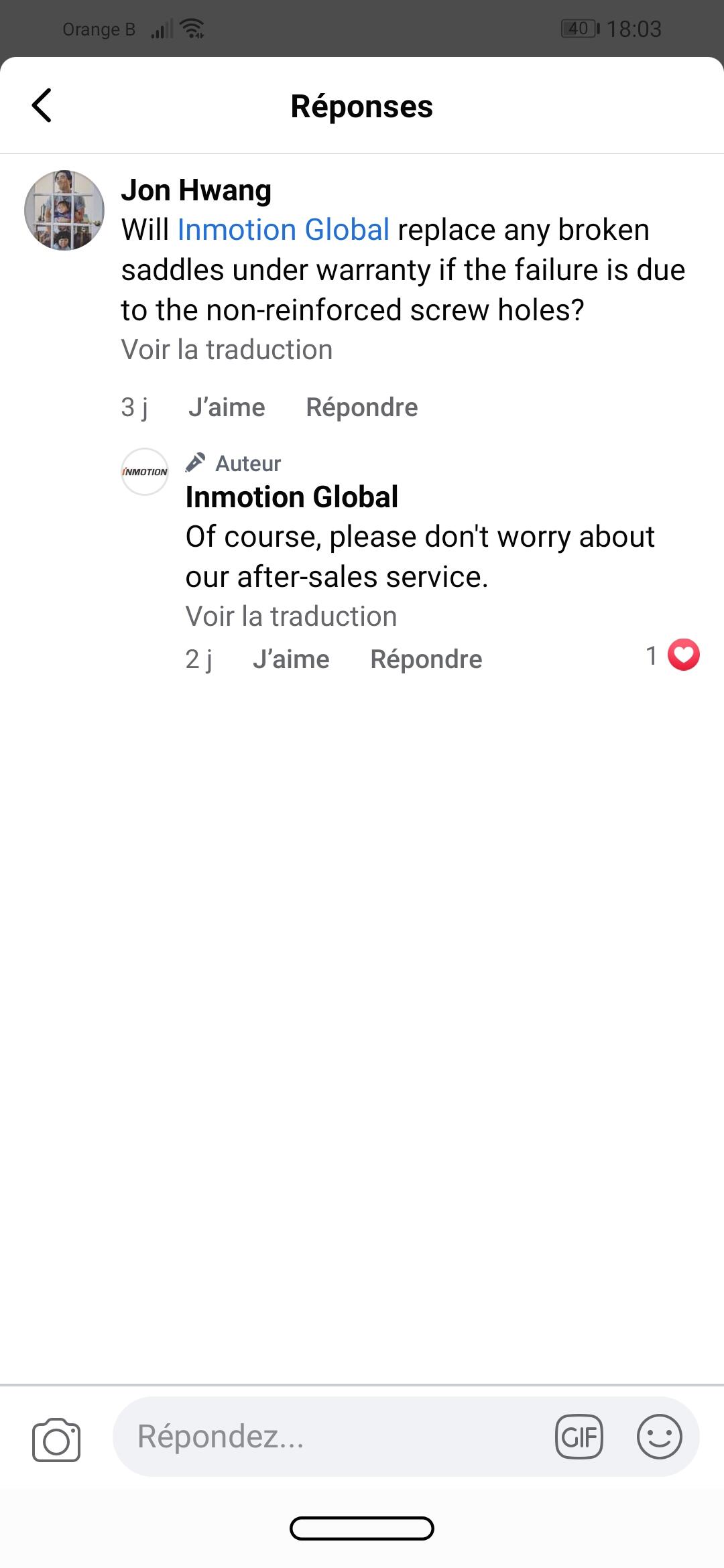

Concernant la fragilité des attaches en plastique de la selle, c'est un constat reconnu et sera corrigé avec le batch 3.
La question avait été posé si ce défaut serait pris en charge pour les batchs 1 et 2, la réponse est oui.
Le nouveau capuchon qui devait accompagner le batch 2 est finalement absent sur une bonne partie du lot, soucis avec leurs fournisseurs, ils pouvaient plus se permettre plus de retard. A la place, on aura un simple embout protége poussière qu'on retrouve sur les roues de vélo.
Inmotion ayant officiellement annoncé que le nouveau capuchon serait disponible pour le batch 2, je ne doute pas qu'on pourra le mendier à nos revendeurs ou directement au constructeur quand les stocks seront suffisants.
Vont-ils tenir leurs promesses ou faire l'autruche ? On verra d'ici moins de 2 semaines.

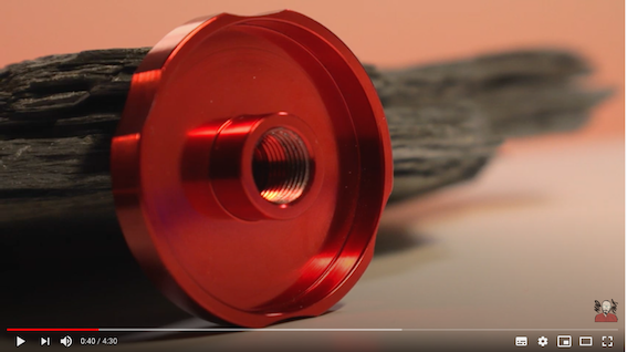

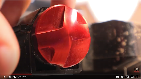

Un Scoop!!! Le nouveau bouchon pour les suspensions de la V11 :
MADpack se plaint qu'on puisse les perdre facilement... C'est pas faux. 9_9
Je crois bien que je vais rester sur la solution du bouchon en plastique dur rentré en force dans l'intérieur d'un tube en 22 mm et indépendant de l'embout de gonflage de la suspension. xD
PS : La vidéo de MADpack est vraiment trop ch..... pour être diffusée par ce canal. ;)

Ce sont les anciens que les gens perdaient (les nouveaux on ne sait pas encore :D), d'ailleurs ce sont aussi les anciens que l'on voit sur tes captures d'écran.
