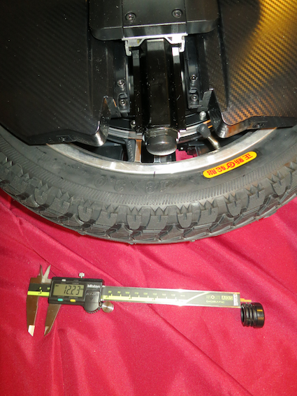

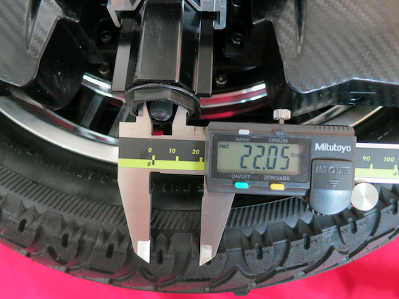

King Size Posté(e) le 8 octobre 2020 Partager Posté(e) le 8 octobre 2020 Déballée, FTPEisée, activée, équipée LOM et Flypads : La seule chose que j'ai oublié...c'est qu'il fallait gonfler le pneu. J'ai essayé quand même... Aie!!! Pour les Flypads redémontés illico, je vais attendre d'avoir fait connaissance... Sinon pour le bouchon de pied de meuble... C'est excellent! J'ai fait des encoches sur les 3 joints pour les enfoncer plus facilement, mais si je les perds... M'en fous! J'en ai encore plein!!! 4 Citer Lien vers le commentaire https://www.espritroue.fr/topic/12114-inmotion-v11/page/74/#findComment-268607 Partager sur d’autres sites More sharing options...
