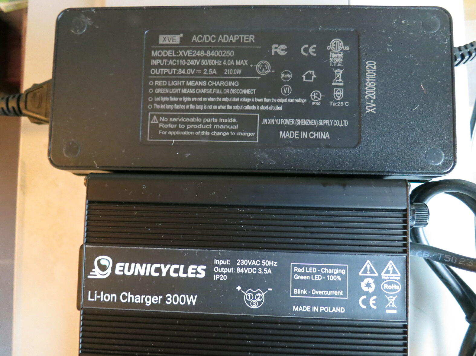

Yotraxx Posté(e) le 20 octobre 2020 Partager Posté(e) le 20 octobre 2020 Salut [mention=1507]Yotraxx[/mention], Pas en l'état malheureusement. Il faut bricoler la prise d'un chargeur V10 pour mettre le - sur la broche 3 pour la V11 : Chargeur V11 en haut, chargeur pour V10 en dessous. Encore un truc à charge contre Inmotion... Merci@king size pour cette réponse limpide Citer Lien vers le commentaire https://www.espritroue.fr/topic/12114-inmotion-v11/page/82/#findComment-270158 Partager sur d’autres sites More sharing options...

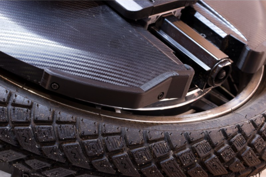

King Size Posté(e) le 20 octobre 2020 Partager Posté(e) le 20 octobre 2020 (modifié) Un "improved cooling system" pour l'IM V11 : https://hulaj.market/en/inmotion-v11/145-improved-cooling-system-for-inmotion-v11.html Double fonction : Améliorer la ventilation du "sarcophage" de la CM en rapprochant le flux d'air et avec un bon petit joint silicone mettre le ventilo à l'abri de la pluie. Je suis fan... EDIT : En complément, utilisez un joint silicone noir... Pas un blanc! https://www.leroymerlin.fr/v3/p/produits/silicone-geb-noir-280-ml-e180057 Modifié le 20 octobre 2020 par King Size 2 Citer Lien vers le commentaire https://www.espritroue.fr/topic/12114-inmotion-v11/page/82/#findComment-270187 Partager sur d’autres sites More sharing options...

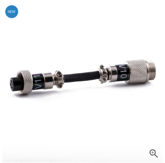

King Size Posté(e) le 23 octobre 2020 Partager Posté(e) le 23 octobre 2020 (modifié) Un truc génialissime pour ma V11 : Je ne vais même plus avoir besoin de modifier mes prises de chargeurs EUNICYCLES pour V10 à 3,5 A... https://hulaj.market/en/inmotion-v11/147-inmotion-v8-v10-to-v11-power-supply-adapter.html Je suppose que les pas de vis servent pour des capuchons de protection? Je crois que je vais passer commande dès ce soir pour être prêt pour nos prochaines randos marathon de 1 km autorisées par notre cher gouvernement de l'Arrêt Public. EDIT : Et petit complément pour protéger les bas de caisse... https://hulaj.market/en/inmotion-v11/149-a-set-of-lower-bumpers-for-inmotion-v11-protecting-the-lower-part-of-the-unicycle-housing.html Si ça continue, la V11 va finir par être plus lourde qu'une GW EX! Modifié le 5 novembre 2020 par King Size 1 Citer Lien vers le commentaire https://www.espritroue.fr/topic/12114-inmotion-v11/page/82/#findComment-270581 Partager sur d’autres sites More sharing options...
