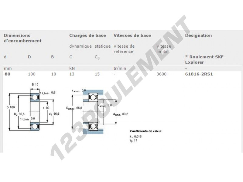

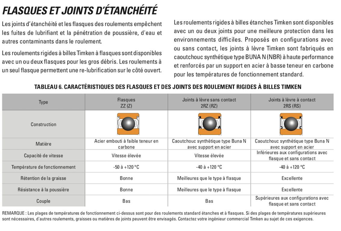

King Size Posté(e) le 12 décembre 2020 Partager Posté(e) le 12 décembre 2020 (modifié) Merci @Techos78 pour avoir indiqué ici les références des roulements à commander en cas de problème. Mais justement, en cas de problème de roulements, quelle va être l'approche la plus logique pour un wheeler de mon acabit (et à cabas les jours de marché...)? 1 - Mettre des roulements neufs de meilleure qualité (SKF par exemple) et donc se les procurer à l'avance okazou... Ça tombe bien! j'ai justement tout l'attirail pour retirer et replacer des roulements de poids lourds ou de chars d'assaut. (Une valoche avec 17 kg de matos!) 2 - Signaler à son vendeur que "Okay Houston, we'ave had a problem here", négocier avec lui la mise en route de la garantie (façon moteur à boule chaude... C'est long et pénible! ), envoyer la roue sans le pneu par son entremise à Pétaoutchnok-sur-Wenyu (c'est près de Beijing), attendre que le fabricant retourne une roue toute neuve, vérifier que les connectiques sont toujours compatibles et remonter ensuite tout l'ensemble...à commencer par le pneu. 3 - Avoir suffisamment de potes costauds avec des battes de baseball pour convaincre le vendeur ou l'importateur de faire tout le boulot dans un temps record...et si possible en fournissant une "roue de courtoisie" (It's a joke! Je ne ferais jamais de mal à quiconque, même...un importateur. ). Perso, je vote pour la 1. Aussi merci de nous avoir donné les références exactes. EDIT : Il y en a de moins chers que chez SKF... https://www.123roulement.com/roulements-6816-2RS-SKF#container-expert Mais tout dépend de ce qu'on veut. Modifié le 12 décembre 2020 par King Size Citer Lien vers le commentaire Partager sur d’autres sites More sharing options...

King Size Posté(e) le 12 décembre 2020 Partager Posté(e) le 12 décembre 2020 (modifié) Le 12/12/2020 à 17:16, Erwanrcx a dit : Plus le diamètre est grand, plus les billes doivent tourner vite à vitesse de rotation égale.. Tu as parfaitement raison mais il faut relativiser... Il y a nettement plus de billes pour soutenir le wheeler, donc une usure moindre de chaque bille. Par ailleurs les roulements SKF sont donnés pour une limite extrême d'utilisation à près de 3400/3600 tours par minute. Supposons une roue qui roulerait à 50 km/h (833,33 m/min ou 13,88 m/s), le diamètre de la roue étant de 18" (45,72 cm), sa circonférence de 1,44 m, la roue ferait donc 579 tours par minute ce qui est loin de la limite d'usage d'un roulement. (Si je me suis gouré dans mes calculs, n'hésitez pas à me le dire...mais poliment! ) Non, ce que je crains davantage c'est la non-étanchéité aux poussières... Quelqu'un a déjà testé des roulements avec le suffixe ZZ (Déflecteurs en tôle pour l'étanchéité à la poussière)? Bon, il faut quand même ajouter qu'un 6203 2RS SKF est donné pour une limite extrême de 12000 tours par minute... C'est nettement plus... Quoique inutile à nos vitesses... R'edit : Bon j'ai ma réponse sur l'intérêt ou non des roulements de type ZZ : C'est non. Il vaut mieux rester sur du 2RS. Modifié le 23 décembre 2020 par King Size Citer Lien vers le commentaire Partager sur d’autres sites More sharing options...

Erwanrcx Posté(e) le 12 décembre 2020 Partager Posté(e) le 12 décembre 2020 il y a 6 minutes, King Size a dit : Tu as parfaitement raison mais il faut relativiser... Il y a nettement plus de billes pour soutenir le wheeler, donc une usure moindre de chaque bille. Par ailleurs les roulements SKF sont donnés pour une limite extrême d'utilisation à près de 3400/3600 tours par minute. Supposons une roue qui roulerait à 50 km/h (833,33 m/min ou 13,88 m/s), le diamètre de la roue étant de 18" (45,72 cm), sa circonférence de 1,44 m, la roue ferait donc 579 tours par minute ce qui est loin la limite d'usage d'un roulement. (Si je me suis gouré dans mes calculs, n'hésitez pas à me le dire...mais poliment! ) Non, ce que je crains davantage c'est la non-étanchéité aux poussières... Quelqu'un a déjà testé des roulements avec le suffixe ZZ (Déflecteurs en tôle pour l'étanchéité à la poussière)? Malheureusement non disponibles sur ce site : https://www.123roulement.com/roulements-6816-ZZ Oui, enfin, après il faut aussi comparer l’usage du roulement. Dans notre cas il subit des contraintes axiales complètement différentes d’un usage classique et il faut se dire que les efforts ne sont pas repartis de manière idéale. Mine de rien, lorsqu’on est en recherche d’équilibre sur une roue, les efforts se répartissent sur les côtés des billes et non sur la portée centrale 1 Citer Lien vers le commentaire Partager sur d’autres sites More sharing options...

King Size Posté(e) le 12 décembre 2020 Partager Posté(e) le 12 décembre 2020 (modifié) il y a une heure, Erwanrcx a dit : Oui, enfin, après il faut aussi comparer l’usage du roulement. Dans notre cas il subit des contraintes axiales complètement différentes d’un usage classique et il faut se dire que les efforts ne sont pas repartis de manière idéale. Mine de rien, lorsqu’on est en recherche d’équilibre sur une roue, les efforts se répartissent sur les côtés des billes et non sur la portée centrale Oui mais il est possible que cela soit à l'avantage du "hollow motor". Je dis ça intuitivement... Si une roue fait en roulant un angle par rapport à la verticale, le sol lui renvoie une force qui, elle, est verticale. Cette force se décompose en 2 forces inégales dont l'une se dirige vers le centre de la roue* (c'est sa portance) et l'autre est perpendiculaire au plan de la roue (c'est l'effort de flexion). Associée à la distance par rapport au "point de rotation" cela détermine un moment qui est d'autant plus important que les 2 sont plus grandes... Il me semble dès lors que le "hollow motor" va avoir une distance plus courte que le moteur classique pour la même force perpendiculaire : Le point de rotation se situant au niveau bas de son roulement. Il est en plus épaulé par le niveau haut du roulement de la face opposée de la roue qui applique un moment équivalent mais en sens contraire... C'est mon opinion mais j'admets que je ne peux pas le prouver (et qu'il est arrivé souvent que je me plante dans mes démonstrations... ) * = Plus exactement c'est vers son centre de gravité mais pour ne pas compliquer et parce que tout le monde s'en tape... Modifié le 12 décembre 2020 par King Size 1 Citer Lien vers le commentaire Partager sur d’autres sites More sharing options...
