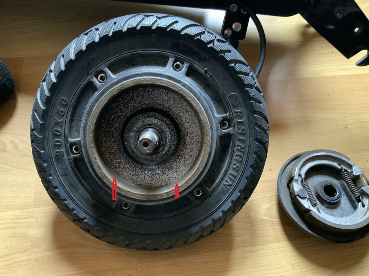

Il y a 2 heures, Elian Maâmer a dit :
Salut j’ai débrancher le contrôleur (n°6 sur mon commentaire précédent) la roue reste bloquée
mais je ne vois pas l’intérêt de débrancher le contrôleur si je ne peut pas accélérer pour tester si sa roule
sur la photo ci - joint on peut observer comment j’ai bricolé un câble du contrôleur qui avais causé plusieurs faux contact il y a quelque semaine
Débrancher le contrôleur, et vérifier que la roue tourne librement grâce à une poussée manuelle, sert à vérifier que la panne ne vient pas du contrôleur.  En effet même lorsque ce dernier n'est pas alimenté par la batterie, grâce à ses condensateurs, il est susceptible de tout de même activer le frein électromagnétique (lorsqu'il y en a un).  Dans le cas présent, ce n'est sans doute pas l'explication de ton problème.
Il faudrait tout de même que tu isoles mieux ton bricolage...
Maintenant que tu as démonté le frein tambour, vérifie si la pièce prise en étau à l'intérieur du tambour pivote bien lorsque tu actionnes le câble.
