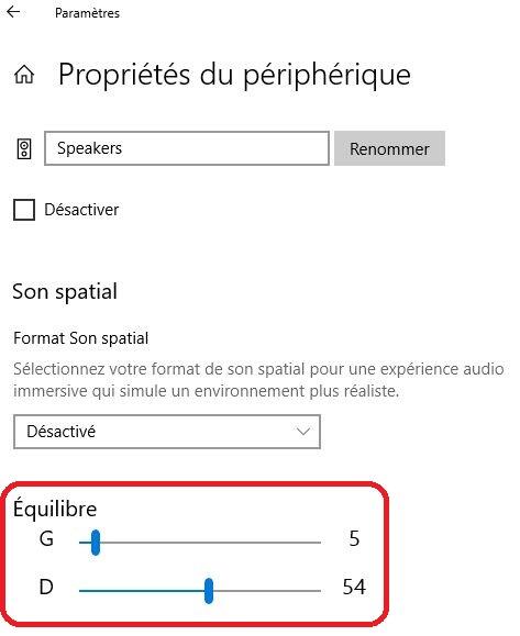

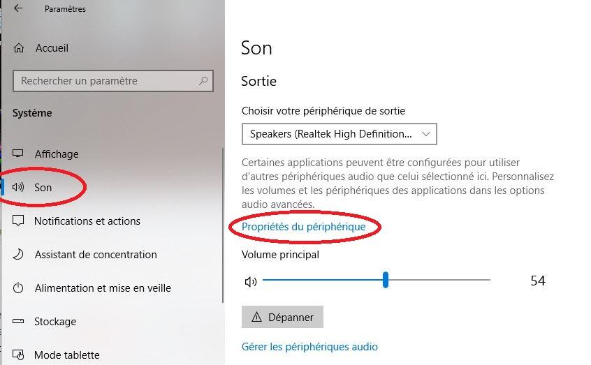

Techos78 Posté(e) le 1 avril 2020 Partager Posté(e) le 1 avril 2020 (modifié) Salut à tous, Je vous signale un gros bug Windows qui semble être consécutif (?) à une très récente mise à jour automatique. Il concerne le son des vidéos Youtube qui peut être très perturbé, dans les cas extrêmes les paroles peuvent devenir inaudibles (faibles gazouillis) alors que l'éventuelle musique de fond est presque normale. Je n'ai aucune info particulière, je ne rapporte ici que des constats et des hypothèses. Contexte : Le bug apparaît sur un PC de bureau msi rapide et puissant sous Windows 10, baffles externes mais écoute au casque, Exploreur Chrome, pas de vpn, antivirus Avast. Je me suis aperçu hier, lors d'un visionnage Youtube de DNDE, que les paroles du commentateur étaient devenues quasi inexistantes, le peu restant étant incompréhensible. Une autre machine sous Windows 7 (désormais plus d'upgrades) n'a aucun défaut. Remède : En cherchant un peu, je constate qu'on peut rétablir musique et paroles en dissymétrisant la balance Gauche-Droite dans les réglages de la carte son accessible dans le panneau de configuration de Windows. Malheureusement, si on diminue le niveau général de son et qu'on le ré-augmente, la balance se rééquilibre. Donc il faut éviter de changer le niveau, ce qui n'est pas un problème quand on a l'audio externe (potard local). Hypothèse : J'ai l'impression que Youtube demande un traitement audio très élaboré de séparation musique--paroles, pour interpréter les sous-titres. L'équilibre entre ces deux canaux est géré de manière catastrophique par la balance droite-gauche. J'imagine que ce sera rapidement rectifié car le son est actuellement quasi-inexploitable pour un quidam lambda. Manipe : Clic droit sur l'icône Démarrer en bas à gauche (en forme de fenêtre), clic gauche sur "Paramètres", Clic gauche sur "Système" puis "Son" et "Propriétés du périphérique" : Puis décaler nettement Gauche et Droite, dans n'importe quel sens, (edit, pour certaines vidéos, il faut G > D) la valeur elle même n'a pas trop d'importance mais influe quand même sur le niveau général : L'effet est immédiat, on peut effectuer ce réglage tout en écoutant la vidéo Youtube pour constater le résultat. Modifié le 1 avril 2020 par Techos78 1 Citer Lien vers le commentaire https://www.espritroue.fr/topic/12119-bug-windows-son-youtube-hs/ Partager sur d’autres sites More sharing options...

Techos78 Posté(e) le 1 avril 2020 Auteur Partager Posté(e) le 1 avril 2020 (modifié) Boum, ça y est, c'est "réparé". Lors d'un redémarrage, il a fallu que j'autorise un module son de chez A-volute (une siciété française), et maintenant tout est OK. C'est à dire que le ratio musique / parole est nominal quand la balance est équilibrée, cette balance ayant retrouvé sa fonction stéréo. Fin de l'histoire. Modifié le 1 avril 2020 par Techos78 Citer Lien vers le commentaire https://www.espritroue.fr/topic/12119-bug-windows-son-youtube-hs/#findComment-236373 Partager sur d’autres sites More sharing options...
